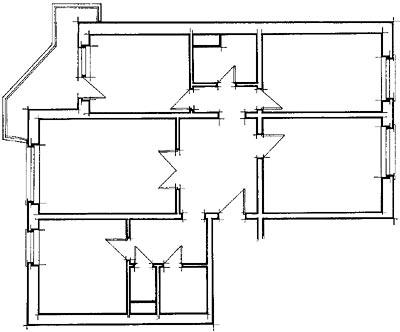

Страсти по согласованиюПервоначальная планировка. - Приватизация и выкуп межквартирного тамбура, являющегося муниципальной или общекооперативной собственностью, донедавнего времени законом неразрешались. Между тем включение тамбура всостав новообразуемого жилого пространства- одно изсамых частых и актуальных требований граждан впроцессе переустройства принадлежащих импомещений. Возможно, решение Межведомственной комиссии Юго-Западного округа опредоставлении права выкупа межквартирного тамбура для объединения двух квартир, принятое совместно сМоскомимуществом в сентябре 2000года,- первое вМоскве. Такбыл открыт зеленый свет для новых легальных риэлторских и строительных операций поприватизации и последующему переустройству жилья.
Вданном случае объединением двух- и трехкомнатной квартир, имеющих общий тамбур, вдоме популярной вМоскве серии П-3М занимались муж и жена. Семейное родство квартировладельцев существенно облегчило решение задачи, поскольку втакого рода переустройствах приоритет имеют родственники попервой линии (муж и жена, родители и дети, бабушка, дедушка и внуки).
Удачным обстоятельством стало и то, что впринадлежащем ДЭЗу тамбуре непроходил канал общего электроснабжения. Будь он втамбуре, владелец коммуникаций могбы воспротивиться. Тогда объединение квартир пришлосьбы осуществлять нечерез тамбур, а науровне гостиной. Как следствие, собственники жилья потеряли бы 6 м2 площади, аархитектор и дизайнер лишились возможности манипулировать спространством заново создаваемой кухни.

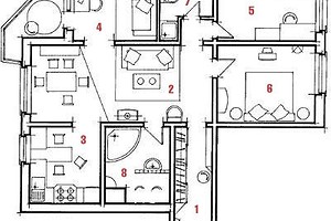

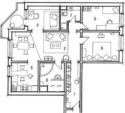

Страсти по согласованиюПланировка после реконструкции.
Экспликация:
1. Тамбур
2. Гостиная
3. Кухня
4. Кабинет
5. Детская комната
6. Спальня
7. Санузел
8. Ванная комнатаВрезультате перепланировки и переоборудования квартир общей площадью 83,8 и 36м2 (без учета лоджии и балкона) возникло новое жилое пространство общей площадью 130м2. Вместо нескольких достаточно тесных и несвязанных между собой комнат и помещений появились четыре просторных комнаты, большая кухня состоловой, коридор и современный санузел. Проблемы расположения вванной сантехнических приборов удалось уладить, получив согласие живущих ниже соседей и внеся впроект поправки, сделанные специализированной организацией. Управление окружного архитектора дало также согласие наостекление лоджии, которая одновременно была утеплена и стала посути самостоятельным рекреационным помещением.
