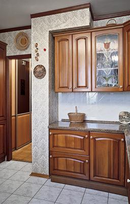

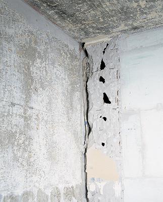

Семь раз отмерь...Срезанная вентиляция увеличивает полезную площадь кухни всего на 0,3м2, но при этом создает серьезные проблемы для соседей Семь раз отмерь...Вентиляционный короб оставлен нетронутым. Чем плохо? Семь раз отмерь..."Заплатки" на срезанном вентиляционном коробе- наименьшая расплата за вмешательство в систему

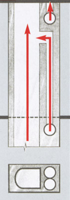

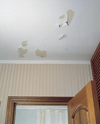

Семь раз отмерь...Отслаивание шпаклевки и краски на участках потолка над кухонной плитой (вверху) и перед дверью в ванную комнату (внизу)- следствие неработающей вентиляции Семь раз отмерь...Направление воздушных потоков в воздуховоде до срезки Семь раз отмерь...Направление воздушных потоков в воздуховоде после срезки
Сегодня в любой газете вы найдете множество объявлений с предложением услуг по уменьшению воздуховода. Причем в каждой фирме вас заверят, что такая модернизация не приведет к ухудшению вентиляции. Врезультате обломки вентиляционных коробов вновь и вновь заполняют городские помойки. Обоснованием столь решительных действий служит якобы существующая необходимость увеличить полезную площадь кухни (вбольшинстве случаев и так не слишком тесной) на целых 0,3м2. Кроме этого весомого аргумента, часто приходится слышать ссылки на действия знакомых, соседей и других столь же авторитетных в строительном деле лиц. Особенно страдает вентиляционная система в домах серии П-44 и ее модификаций.

Теперь выясним, что же происходит после модернизации вентиляции разными "умельцами". На рисунке можно увидеть типичный пример ее срезки (темным цветом показана остающаяся часть, а более светлым- удаленная). Заметим, что, подобно чеховскому персонажу, "специалисты" делают дело "не без ума"- оставляют небольшой кусок короба, полагая, что часть будет работать не хуже, чем целое.
Итак, от длинного (почти трехметрового) канала остается малая часть (20-30 см), а общая вентиляционная шахта сужена более чем наполовину. Врезультате поднимающийся снизу воздух, фактически, упирается в созданное препятствие, перед которым образуется зона повышенного давления. Часть воздушного потока по-прежнему устремляется вверх. Адругая часть- куда бы вы думали? Внаходящееся в непосредственной близости от этой зоны вентиляционное окошко нижней квартиры. Она-то в основном и страдает от последствий проведенной модернизации. Впрочем,летом неблагоприятная ситуация возникает еще на двух-трех предыдущих этажах.
Изменения в работе вентиляции обычно обнаруживают в межсезонье (черезмесяц-два после срезки).
