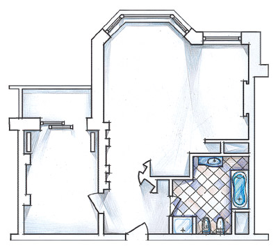

Санузел в законеПроект переустройства однокомнатной квартиры в монолитном доме. Перепланировка в данном случае не затронула несущих стен и инженерных коммуникаций. Проект предполагал объединение ванной комнаты с туалетом за счет демонтажа ненесущей перегородки между ними. Но даже такая незначительная перепланировка требует обязательного согласования в МВК Санузел в законеАрхитектор Елена Любимова

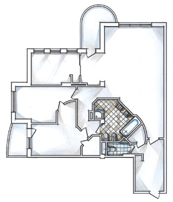

Санузел в законеПроект переустройства четырехкомнатной квартиры в монолитном доме. Проведена значительная реконструкция, в том числе снос всех ненесущих стен и возведение новых. Врезультате в квартире появилось два санузла- гостевой и хозяйский, причем последний занял пространство бывшего коридора. По закону перенос "мокрых" зон на место других помещений запрещен, но в данном случае квартира находится на первом этаже, и к тому же архитекторы дополнительно представили проект гидроизоляции ванной комнаты Санузел в законеАрхитекторы Михаил Хусаинов, Елена Пушкова

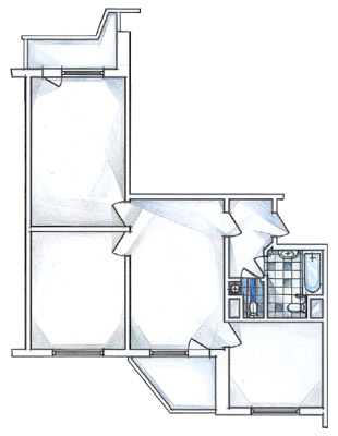

Санузел в законеПроект переустройства трехкомнатной квартиры в доме серии П44Т. Перепланировка в данном случае сводилась к расширению санузла за счет коридора и сноса перегородки, разделяющей ванную комнату и туалет. Врезультате организовали раздельный санузел довольно внушительной площади: ванная комната- 5м2, туалет- 1,4м2
