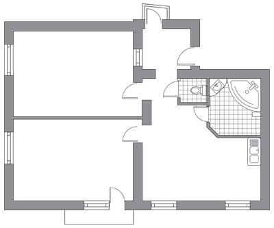

Революция на кухнеДвухкомнатная квартира в "сталинском" доме. Преимущество данного проекта состоит в том, что не требовался снос капитальных стен. Необходимо было лишь разграничить зоны кухни и гостиной, для чего использовали довольно распространенное архитектурно-планировочное решение- барную стойку ...то все равно нельзя! Кухня считается "мокрой" зоной, и поэтому требования к ее переустройству не менее жесткие, чем к ванной комнате. Кухню можно располагать только на месте кухни. Она не может занимать площадь санузла или жилых помещений. Раньше, согласно Закону г.Москвы №37 от 29сентября 1999г. (до внесенных 7апреля 2004г. поправок), практиковалось объединение кухни и прилегающей к ней лоджии. Сносилась подоконная зона, на лоджии устанавливались радиаторы, образовывалось большое общее пространство. Сегодня же категорически запрещено переносить радиаторы на лоджии.

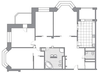

Революция на кухнеЧетырехкомнатная квартира в монолитном доме. По проекту предполагалось сделать кухню проходным помещением, для чего потребовалось прорубить два проема в ненесущей перегородке. Проблем с согласованием такой перепланировки обычно не возникает, ведь капитальные стены она не затрагиваетСогласовывать или нет? А может, отказаться от утомительной процедуры получения разрешительных документов и тихонечко воплотить задуманное? Во-первых, тихонечко не получится: гул перфоратора будет слышен во всем подъезде, а кучи строительного мусора вызовут неизбежное любопытство у бдительных старушек, "прописавшихся" на подъездных лавочках. Они не преминут поинтересоваться, кто это "разрушает" дом, и побегут в ЖЭК поделиться своим беспокойством. Что будет дальше, предугадать несложно. Согласно новому Административному кодексуРФ, вступившему в действие с 1июля 2002г., за самовольное переустройство жилых помещений в многоквартирных домах полагается штраф в размере от20 до 25минимальных зарплат. Кроме того, если в ходе реконструкции были нарушены строительные нормы и правила, требования противопожарной безопасности и санитарии и это отрицательно повлияло на техническое состояние всего дома, вас обяжут вернуть все в исходное состояние. Вслучае отказа от подобного "ремонта наоборот" согласно статье293 Гражданского кодексаРФ владельца квартиры могут лишить права собственности и реализовать квартиру с аукциона для возмещения причиненного строению ущерба. Стоит ли дожидаться подобного варианта развития событий? Впрочем, мы не сторонники "грозить пальчиком", поэтому призываем не только к законопослушанию, но и просто к здравому смыслу. Иеще один довод. Незаконно реконструированную квартиру нельзя ни продать, ни обменять. Поэтому на вопрос «быть или не быть согласованию?» ответ только один: быть!
