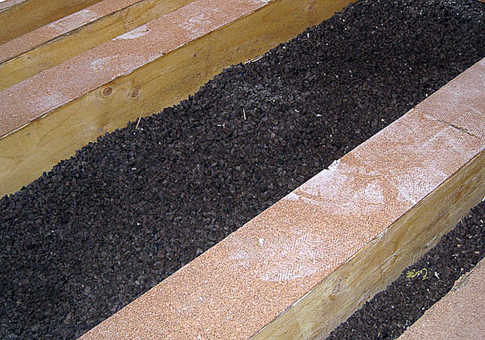

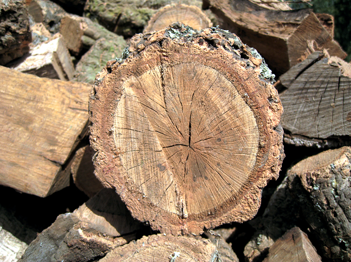

1. Португальские плантации пробкового дуба семейства буковых никогда не орошают и не обрабатывают химическими удобрениями.

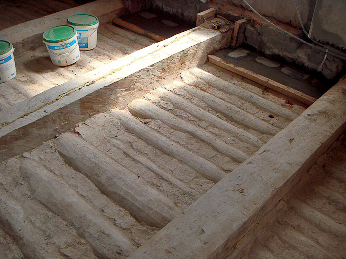

2. Перед тем как изолировать междуэтажные перекрытия в старом доме, удаляют весь мусор и очищают деревянные балки.
3. Пространство между лагами заполняют гранулированной пробковой крошкой, обладающей противопожарными свойствами
