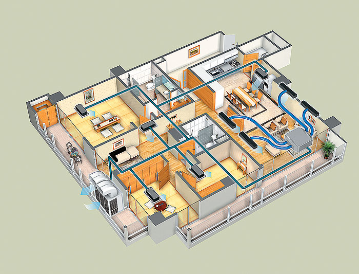

Уважаемая редакция! Я живу в центре Москвы. Вближайшее время планирую покупку кондиционеров. Вот только какое оборудование предпочесть, не знаю. Четыре окна моей квартиры выходят на одну из главных улиц города. Согласовать размещение наружных блоков традиционных сплит-систем на этом фасаде здания, по уверениям моих соседей, практически невозможно. Оконные кондиционеры очень шумные, а я привыкла к комфорту. Может, установить одну систему сразу для всей квартиры, а наружный блок расположить на техническом балконе или на крыше? Я видела такую рекламу в вашем журнале. Или же подобное решение подходит только для загородного дома?
 Мультизональная система кондиционирует несколько комнат современной квартиры. Наружный блок размещен на лоджииУважаемая Марина! Мультизональные системы кондиционирования, о которых, судя по всему, вы спрашиваете, часто используют для климатизации городских квартир. Впервые установки данного типа были созданы корпорацией Daikin (Япония) в 1982г.- их назвали VRV (Variable Refrigerant Volume, то есть системы с переменным объемом холодильного агента). Сегодня мультизональные системы производят также фирмы Fujitsu General, Hitachi, Mitsubishi Electric, Mitsubishi Heavy, Panasonic, Sanyo, Toshiba (все- Япония), LG Electronics, Samsung (обе- Корея), Haier (Китай), Gree (Гонконг) идр. Оборудование это не из дешевых: комплект для квартиры площадью 150м2 под ключ обойдется в 150-500 тыс. руб. Но таких денег оно, несомненно, стоит.

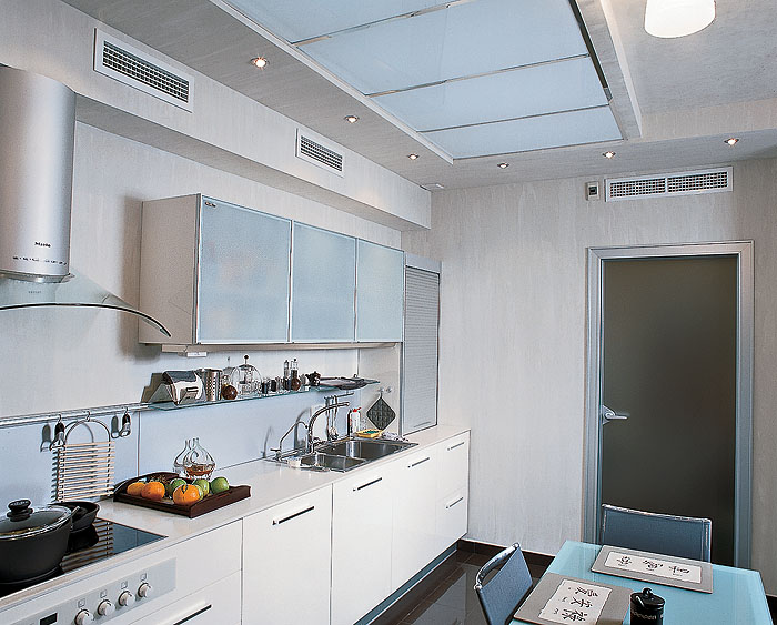

Всостав мультизональной системы кондиционирования входят от одного до нескольких десятков (их выбирают в зависимости от числа кондиционируемых комнат) внутренних блоков, очень похожих как по внешнему виду, так и по способу инсталляции на внутренние блоки обычных сплит-систем, и мощный наружный блок. Последний можно вынести на технический балкон, на крышу дома, во двор ит.д. Некоторые установки допускают перепад высот между местом дислокации внешнего блока и жилищем в 90м.
 Фото Д. МинкинаМультизональные системы кондиционирования обеспечивают высокую точность регулирования температуры в помещениях: отклонение от заданного пользователем значения составляет 0,5 С. Модели, в которых внутренние блоки соединены с наружным двумя медными трубами-фреонопроводами, способны одновременно либо только охлаждать, либо только обогревать комнаты. Ав системах с тремя фреоновыми трассами в одно и то же время часть внутренних блоков может охлаждать, а часть- нагревать воздух в помещениях. Такой режим эксплуатации актуален в межсезонье, когда помещения с окнами, выходящими на освещенную солнцем сторону, нуждаются в охлаждении, а комнаты с окнами в тенистый переулок испытывают дефицит тепла. Пользоваться мультизональными системами легко и приятно. Их автоматика позволяет потребителю оперировать индивидуальными пультами ДУ в каждой комнате, а также манипулировать климатическим оборудованием с центрального пульта управления или с компьютера. Если в вашей квартире не работают вентканалы, мультизональную систему можно доукомплектовать вентиляционной установкой, которая обеспечит подачу в помещения свежего очищенного и подогретого воздуха и удаление загрязненного за пределы жилища. Срок эксплуатации мультизональной системы- до 30 лет, традиционные сплит-системы служат максимум 10-12 лет.

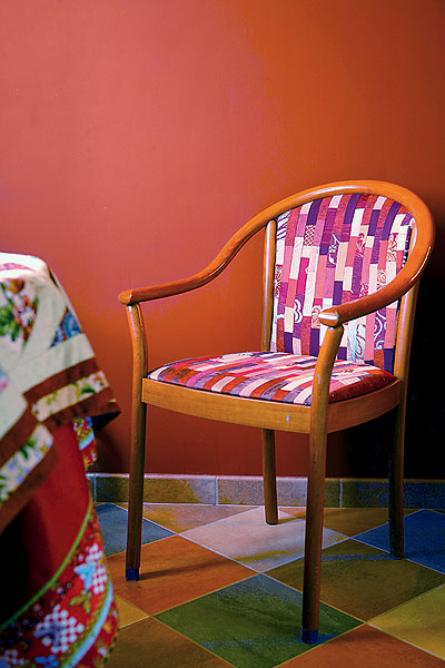

Мы решили сделать ремонт и выбросили все ненужные вещи. Однако старое кресло с вытертой обивкой я выкинуть не смогла. Ине потому, что оно антикварное или авторское. Это обычное кресло, купленное в магазине в 60-х гг. ХХ в. Но в нем всегда сидела моя любимая бабушка, вязала, читала, чинила одежду... Кресло оставили- оно переедет на дачу. Ярешила заменить старую обивку новой- в лоскутной технике (читала о ней в вашем журнале). Какие ткани лучше для этого использовать?
        Гильдия мастеров лоскутного шитья
Фото Е. КулибабыУважаемая Елена! Ваше решение достойно похвалы. Сейчас во всем мире ценится ручная работа. Для обивки кресла используют плотную портьерную или обивочную ткань. Подберите обрезки тканей, одинаковых по плотности. Выкройте полоски по 4см шириной, разрежьте их на отрезки произвольной длины и сшейте в длинные полосы, которые затем соедините по выкройке кресла. Припуски должны быть не менее 1см, а ширина стежка- 2мм, чтобы соединение лоскутков было прочнее. Из подходящих по тону тканей можно сшить подушки.

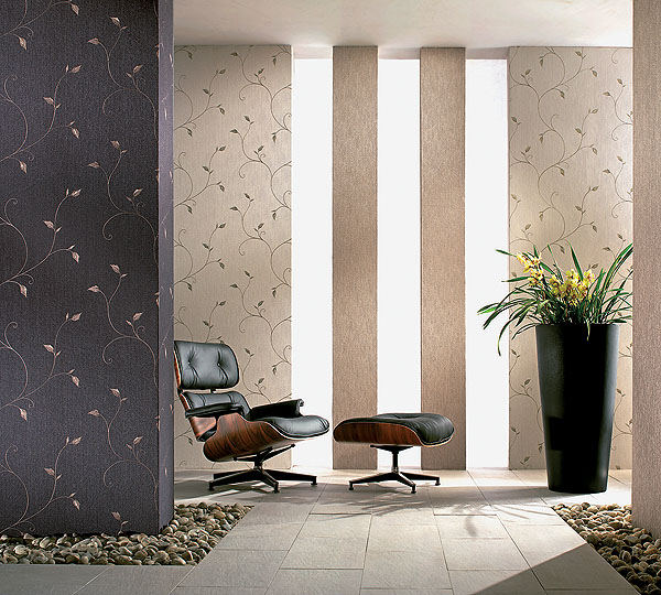

Мы приобрели обои для стен. Не хотелось бы повторять печальный опыт прошлого ремонта, когда после наклеивания обоев на их поверхности проступили желтые пятна, к тому же в некоторых местах материал отошел от стен. Почему это произошло?
Большинство подобных проблем возникает из-за незнания технологии оклейки, применения некачественных материалов или нарушения температурно-влажностного режима. Желтые пятна, которые иногда появляются на обоях, свидетельствуют об избыточной влажности стен, неправильной подготовке их поверхности (отсутствии слоя проникающей грунтовки) или же о низком качестве клеевого состава. Сухие клеевые смеси следует разводить водой, строго соблюдая указанные производителем пропорции. При этом надо использовать воду комнатной температуры и не допускать образования комков.
Обои чаще всего отходят от стен, если их наклеивают на чрезмерно влажную шпаклевку или же если последнюю наносят толстым слоем (более 2мм). Еще одна причина отслоения- слишком быстрое высыхание клея, например, из-за высокой температуры в помещении (более 23 С), сквозняков или попадающих на покрытие солнечных лучей.
			|  Zambaiti Parati |  Skol |  Zambaiti Parati |
          В комнате, которую только что оклеили обоями, окна и двери желательно держать закрытыми не менее суток

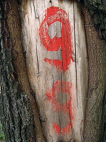

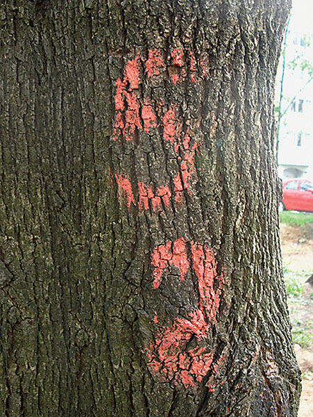

Уважаемая редакция! Нашу пятиэтажку снесли и переселили нас в новый дом, выросший рядом. Строительство велось весьма неаккуратно. Не было сделано никаких попыток сохранить зеленые насаждения, которыми славится район Левобережный. Атеперь наше ТСЖ поставили в известность, что мы не сможем сохранить оставшиеся деревья между домами- земля, видите ли, отдана в аренду на 49 лет лицам, которые якобы будут воплощать в жизнь проект возведения многоуровневых подземных гаражей. Экологическая обстановка в окрестностях нашего жилья стремительно ухудшается: с двух сторон его окружают дороги, а с третьей появится новая улица. Мы как члены ТСЖ категорически против такого поворота событий. Все деревья, когда-то посаженные нами, срубят, и двор превратится в каменный мешок! Наши дети лишатся мест для прогулок, и в микрорайоне просто нечем будет дышать. Посоветуйте, куда обращаться с проблемой.
      Спор о том, кому принадлежит придомовая территория, в столице вечен и, к сожалению, почти неразрешим. Российское жилищное и земельное законодательство закрепляет право владельцев строения (в том числе многоквартирного дома) на землю, на которой оно стоит. Товарищество собственников жилья (ТСЖ) получает возможность бесплатно приватизировать участок под своим домом и придомовую территорию. Для этого необходимо провести процедуру межевания земли. Проект межевания должен пройти публичные слушания, причем для новых домов следует учесть размер земельного участка, первоначально предполагавшийся по проекту. Процесс межевания занимает некоторое время, и иногда его оказывается достаточно, чтобы те, кто никакого отношения к придомовой территории не имеет, успели получить права на эту землю. Вданном случае все гораздо сложнее: жителей переселили из старого, снесенного дома в новый, поэтому вряд ли даже самый расторопный и опытный председатель товарищества успел бы подать документы на приватизацию придомовой территории. Таким образом, благодаря то ли проворству коммерсантов, которые будут возводить подземную стоянку (надо сказать, что существует общегородская программа гаражного строительства, призванная обеспечить машино- местами столичных автовладельцев), то ли действиям чиновников, занимавшихся оформлением нового дома, жителей несправедливо лишили возможности приобрести право пользования прилегающей к нему территорией.
 Ситуация возникла довольно непростая, но все же бороться за свои права можно и нужно. Обратитесь в районную управу и проверьте, было ли проведено межевание земли в вашем районе. Если нет, землю сдать в аренду нельзя. Это значит, что вы вправе оспорить решение о «сдаче земли в аренду неизвестно кому на 49 лет». Там же, в управе, надо уточнить, является ли планируемая стройка частью программы всеобщего «огараживания» москвичей. Если строительство гаража значится в городском (или районном) плане, отстоять свое право хотя бы на небольшой уголок природы под окнами будет скорее всего почти невозможно. Если же возведение стоянки задумано самими коммерсантами, попробуйте обратиться в суд с иском по поводу того, что ТСЖ не дали возможности приватизировать землю под домом и придомовую территорию.
    Есть и другой вариант действий. Фактически посадками деревьев и кустов в процессе строительства должен заниматься застройщик (существует постановление Правительства Москвы "О порядке проведения компенсационного озеленения в городе Москве"), а после его окончания- управляющая компания, обслуживающая дом и придомовую территорию. Поэтому следует жаловаться в районную управу на застройщика, который не принял надлежащих мер по восстановлению зеленых насаждений. Если управа никаких шагов по нормализации экологической ситуации не предпримет, обратитесь в префектуру или мэрию либо в суд с иском о неисполнении услуг по договору.
			|  Фото Н.Самарина |  |  Фото Н.Самарина |
          Эта небольшая рощица оказалась приговоренной к уничтожению, о чем свидетельствуют красные цифры, которыми помечено каждое из растущих здесь деревьев.
