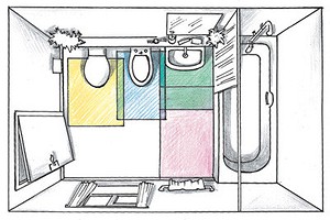

Первые шаги к будущему комфортуРекомендуемое расстояние от раковины до подзеркальной полочки- 90см Первые шаги к будущему комфортуПространство перед умывальником, расположенным в нише, должно составлять не менее 95см

Первые шаги к будущему комфортуСвободное пространство перед умывальником должно быть не менее 70см в ширину и 110см в длину, перед унитазом и биде- как минимум, 60см, а по обе стороны от средней линии приборов- не менее 40см Первые шаги к будущему комфортуДля удобства пользования сантехоборудо-ванием необходимо обеспечить к нему свободный доступ, поэтому СНиП 2.08.01-89 устанавливает минимальное расстояние между ванной и стеной не менее 55см Первые шаги к будущему комфортуВанну обычно располагают одной стороной вплотную к стене, при этом минимальное расстояние от центральной оси ванны до стены должно составлять не менее 45см Первые шаги к будущему комфортуЧтобы после водных процедур было удобно выйти и воспользоваться полотенцем, желательно предусмотреть расстояние перед ванной 105см Первые шаги к будущему комфортуЕсли в ванной имеется два умывальника, то расстояние между ними по осям смесителей должно быть не менее 90см Первые шаги к будущему комфортуШирина встраиваемых в столешницу умывальников варьируется от 50 до 75см, а глубина- от 50 до 65см Первые шаги к будущему комфортуВысота ванн на ножках составляет 64см, а модели без ножек- 51см. Первые в эксплуатации более удобны

Ванна и душ. Для того чтобы пользование сантехникой не доставляло неудобств, необходимо обеспечить свободный доступ ко всему оборудованию, предусмотрев около каждого предмета определенное свободное пространство. Такое пространство перед ванной или душевой кабиной должно составлять не менее 70см (чтобы после водных процедур было удобно выйти и воспользоваться полотенцем). Ванну обычно располагают одной стороной вплотную к стене, хотя, если позволяет площадь и существует вариант подводки необходимых коммуникаций, она может находиться даже в центре помещения. Для экономии места рекомендуется использовать угловую душевую кабину. Смесители для душа монтируют на высоте 1,2м, а душевые сетки- 2,1-2,25м (от низа сетки до дна поддона). Вешалки для полотенец лучше установить так, чтобы до них легко было дотянуться из ванны или душа. Если в комнате имеется окно, то ванну следует расположить не менее чем на 1,3м ниже уровня подоконника, а сам подоконник желательно облицевать плиткой и обеспечить отвод конденсата. Зеркало в таком случае помещают справа от окна или же под ним.
Унитаз и биде. СНиП 2.08.01-89* "Жилые здания" определяет минимальные габариты санузла- не менее 0,8м в ширину и 1,2м в длину. Перед унитазом и биде должно быть, как минимум, 60см свободного пространства, а по обе стороны от средней линии унитаза не менее 40см. Если же данные сантехнические приборы расположены рядом, то расстояние между ними можно несколько уменьшить (так как они вряд ли будут использоваться одновременно). Средний размер унитаза по длине- 60-65см. Смывные бачки в "английских" моделях унитазов принято монтировать на высоте 1,8м (до низа бачка).
Умывальник. Пространство перед умывальником должно составлять 70см в ширину и 110см в длину (чтобы перед ним могли свободно встать рядом два человека). Если в ванной имеется два умывальника, то расстояние между ними (по оси смесителя) должно быть не менее 90см. При этом следует знать, что двойные модели шириной более 1,2м неудобны при одновременном использовании. Лучше установить два раздельных умывальника- с держателем полотенец между ними и боковым столиком или же со столиком между умывальниками и кронштейнами для полотенец по бокам. Оптимальная высота монтажа водоразборной чаши от уровня пола- 80см (для раковин с индивидуальным смесителем) и 85см (при наличии общего смесителя с длинным изливом для умывальника и ванны).
Для удобства зеркало, полочку или шкафчик над раковиной крепят на высоте 135см от пола. Втаком случае наиболее подходящая высота самого зеркала- 45см. Однако эти цифры усредненные, место установки шкафчиков, зеркала и других аксессуаров должно выбираться с учетом роста всех членов семьи, пользующихся ванной комнатой.
