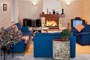

Камин можно устанавливать только на верхнем этаже многоквартирного дома В редакцию поступает огромное количество писем читателей с вопросами о возможности той или иной перепланировки помещения. Аналогичные проблемы посетители сайта www.ivd.ru обсуждают на форуме нашего журнала. При этом формулировки таковы, что не возникает сомнений: люди совершенно не осведомлены о том, чего делать нельзя ни при каких обстоятельствах. Одна наша читательница, например, собирается совершить в только что приобретенной однокомнатной квартире следующие преобразования: перенести кухню в жилую комнату, на месте кухни создать изолированную спальню, к которой присоединить лоджию. Авход в спальню устроить из кухни, объединенной с гостиной, поскольку коридор присоединится к ванной комнате, которая, в свою очередь, будет совмещена с туалетом... Вобщем, по ее собственным словам, она хочет максимально задействовать нефункциональные площади. Другая посетительница сайта спрашивает, какую комнату ей сделать без окна: спальню, гостиную или детскую?

4. Не разрешается установка каминов на твердом топливе в квартирах на всех этажах жилого дома, кроме верхнего этажа, а также любого уровня многоуровневой квартиры, размещенной последней по высоте в доме (п.8.7 СНиП 31-01-2003, п.3.43 МГСН 3.01-01 «Жилые здания»).
