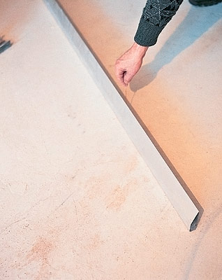

Проверка геометрических параметров качества стяжки с помощью двухметровой рейки и проволочки диаметром 2мм Памятка для серьезного заказчика. СтройкаФото 2
Проверка геометрических параметров качества штукатурки стен с помощью двухметровой рейки Памятка для серьезного заказчика. СтройкаФото 3

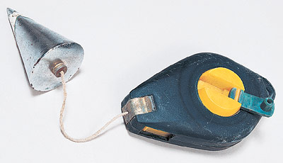

Один из самых древних инструментов строителей- отвес- никогда не ошибается Памятка для серьезного заказчика. СтройкаФото 4

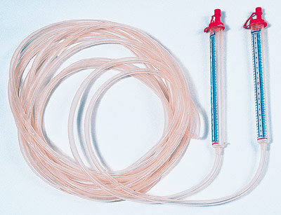

Шланговый водяной уровень может ошибиться, если в него попали пузырьки воздуха. Но заметить и устранить эту неисправность в данном случае гораздо легче, чем при использовании пузырькового и электронного уровней. Незаменим при переносе отметок "за стену" Памятка для серьезного заказчика. СтройкаФото 5

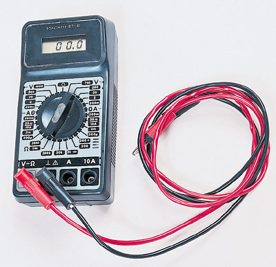

Тестер, он же мультимер, он же универсальный вольтметр- незаменимый прибор электрика Памятка для серьезного заказчика. СтройкаФото 6

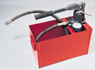

Гидравлический пресс для испытаний трубопроводов систем отопления и водоснабжения

Испытания трубопроводов систем водоснабжения производятся в соответствии со СНиПом 3.05.01-85 "Внутренние санитарно-технические системы", п.4.4: "Выдержавшими испытания считаются системы водоснабжения, если в течение 10минут нахождения под пробным давлением (в1,5раза выше рабочего) при гидростатическом методе испытаний не обнаружено падения давления более 0,5кгс/см2 и капель в сварных швах, трубах, резьбовых соединениях, арматуре и утечки воды через смывные устройства". Для системы отопления "падение давления не должно превышать 0,2кгс/см2 в течение 5минут" (там же, п.4.6). Избыточное давление создается специальным гидравлическим прессом с исправными приборами (Памятка для серьезного заказчика. Стройкафото6), наличие которого на объекте должны обеспечить строители за свой счет. Предложение "опрессовать трубы рабочим давлением" лучше отклонить, потому что как раз в момент проверки давление в системе может быть заниженным. Кроме того, как показывает практика, при увеличении давления в 1,5раза относительно рабочего в 80% случаев где-нибудь обнаруживается течь, которой не было при нормальном состоянии системы.

До заделки хорошо бы проверить мегомметром сопротивление изоляции электропроводки или хотя бы "прозвонить" ее тестером (Памятка для серьезного заказчика. Стройкафото5). Повторить проверку надо будет и после завершения всех крепежных работ: монтажа гипсокартона, фанеры, карнизов, плинтусов и пр. Необходимо иметь в виду, что "все соединения и ответвления установочных проводов должны быть выполнены сваркой, опрессовкой в гильзах или с помощью зажимов (впросторечии- клеммников) в ответвительных коробках" (СНиП 3.05.06-85, п.3.34). То есть никакие скрутки не допускаются. Впоследнее время часто обходятся вообще без ответвительных (распаячных) коробок. Подводку к каждому потребителю тянут непосредственно из распределительного щитка, несмотря на то что расход проводов при этом значительно увеличивается.

В соответствии со СНиПом 3.04.01- 87 "Изоляционные и отделочные покрытия", просветы между двухметровой рейкой и стяжкой под паркет, линолеум или плитку ПВХ не должны превышать 2мм, "под покрытия из плит других видов, торцевой шашки и кирпича, настилаемых по прослойке из горячей мастики, поливинилацетатно-цементно-бетонные покрытия и под гидроизоляцию- 4мм, стяжек под покрытия других типов- 6мм". Иными словами, если проволочка соответствующего диаметра не пролезает в щель между правилом и стяжкой при любой ориентации правила, то стяжка может считаться удовлетворительной (на Памятка для серьезного заказчика. Стройкафото 1 показан брак). Кроме того, поверхность стяжки не должна иметь отклонений от горизонтали "более0,2% соответствующего размера помещения" (тамже). Но это еще не все, ведь через несколько недель после заливки стяжка может измениться до неузнаваемости- покроется трещинами, выкрошится отдельными местами, начнет отслаиваться от основания- "бунить" (или "бубнить"), а также увеличатся "неровности плавного очертания". Причины этого могут быть самыми разными: использованы некачественные материалы, нарушена технология или за стяжкой плохо "ухаживали"- неполивали водой, неравномерно нагревали и пр. Вообще говоря, однозначно качество стяжки можно оценить примерно через месяц после ее заливки. Соответственно, и оплату работ по ее устройству желательно передвинуть на тот же срок.
