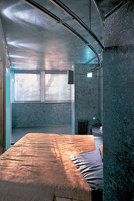

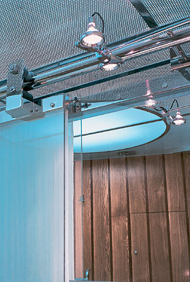

А проблем действительно хватало. Самой сложной была конструкция вращающегося полированного диска диаметром 1200мм с жестко закрепленными на нем стойками. Стойки шарнирно переходят в горизонтальные направляющие, соединенные дугами и опирающиеся с противоположного конца, через вращающийся ролик, на специальную рельсу (
Фото1,
фото2,
фото3). Рельса по окружности окаймляет всю студию- от угла до середины противоположной стены. На стойках и концах горизонтальных направляющих должны были расположиться колонки домашнего кинотеатра, сама аппаратура устанавливалась на диске. Провода скрыли внутри труб. Держатели колонок должны были позволять специалисту-акустику фокусировать последние в нужном положении. Назначение всей конструкции- перевозить колонки и поворачивать экран домашнего кинотеатра вслед за хозяином. Понятно, что перемещения должны быть бесшумными, а конструкция- надежной. Иэстетически отличаться в лучшую сторону от близкой к ней по функциям избушки на курьих ножках.
Необходимо было также исключить передачу децибел в конструкции дома через плиту перекрытия, на которой устанавливалось основание полированного диска с подшипниковым узлом. Для этого из специальной пористой резины изготовили звукоизолирующую прокладку, которую поместили между фланцем подшипникового узла и полированным диском. Еще требовалось продумать технологию совместной сборки металлоконструкции и каменной цилиндрической тумбы, которая сама по себе является шедевром. На
фото1 видны насечки на всех вертикальных поверхностях камня- борозды и гребни прямоугольного сечения (22мм). Самым сложным было нанести этот «рисунок» на боковую поверхность округлой тумбы. Это цилиндрическое изделие производит впечатление целиком вырубленного из камня, хотя на самом деле склеено из сегментов. Но швов не видно, даже если смотреть с минимального расстояния.
После монтажа между верхней горизонтальной поверхностью каменного цилиндра и торцом полированного диска должен остаться гарантированный зазор 3мм- чтобы не было видно подшипниковых механизмов, проводов и прочих "внутренностей". Иглавное, чтобы этот зазор не менялся при поворотах кинотеатра.
Все вышеописанные сложности были учтены конструктором и благополучно реализованы. Но при обработке поверхности диска возникли непредвиденные проблемы. Когда с механического завода диск привезли на полировку, начальник цеха только руками развел:
- Мастер эту железяку не то что отполировать, от пола оторвать не сможет!
Действительно, диск весил 90кг, и полировщик должен был каким-то образом перемещать и прижимать его к вращающемуся войлочному кругу. Ссылки на ранее заключенный договор не подействовали, потому что "менеджеры в офисе сами не знают, на какую работу подписываются, им лишь бы площадь полировки побольше набрать. Вот пусть сами и полируют". Короче, фирма расписалась в своем бессилии и согласилась заплатить неустойку. Конструктору от этого было не легче, он не мог себе позволить подобную роскошь, поскольку на этом изделии держалось, в прямом и переносном смысле, слишком многое. Если попытаться облицевать диск тонким зеркальным листом, сразу вылезут неизбежные швы между торцевой и горизонтальной поверхностями, вмятины от точечной сварки и т.д. Надо было продолжать поиск способов полировки цельного стола.
Решили экспериментировать с ручными электрошлифовальными машинками. Для начала требовалось "ободрать" шершавую поверхность, подготовить к полировке. Для этого вроде бы подошла обычная "болгарка" с лепестковыми дисками из грубой наждачной бумаги. Правда, извели не один десяток дисков, но поверхность очистили. Осматривая изделие, конструктор почувствовал, что есть в нем что-то необычное, чего раньше не было. Потом, приложив рейку, понял, что диск превратился в чашу глубиной 4см. Неравномерный нагрев при «обдирке» сделал свое дело. Вспомнилась цитата из «Двенадцати стульев»: «Такого удара Остап не испытывал давно». Лицо «железного человека» в этот момент, видимо, было настолько красноречиво, что трое рабочих, не сговариваясь, предложили ему закурить.
Первое, что пришло в голову,- срочно закупить материал и изготовить новый диск, но полировать его только маломощными шлифмашинками, без "обдирки". Однако на закупку и механообработку ушло бы не менее двух недель, которых уже не было. Да и сколько потребуется времени на полировку таким способом, никто не знал. Существовала призрачная возможность выправить диск под прессом. Но где его найти? Ведь потребуется усилие не менее 100тонн и расстояние между стойками более 1200мм. На свое счастье, конструктор обнаружил двухсоттонный пресс на одном из "знакомых" заводов. Быстро изготовили подставку в виде трубы метрового диаметра, приобрели несколько листов фанеры, чтобы не испортить поверхность диска, и, приладившись, выправили его практически "вноль". Оставалось всего ничего- недели две доводить поверхность до зеркального состояния ручной электрошлифмашинкой. За восьмичасовую смену удавалось отполировать, в среднем, участок 1010см.

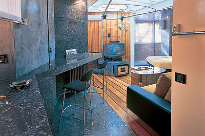

Не менее драматична история изготовления плиты с каналом двухметровой длины для отвода воды. Плита отделяла нижнюю часть санузла от комнаты (
фото5). Видимая часть плиты должна быть полированной, а стенки канала для отвода воды являться одновременно направляющими для роликов раздвижной перегородки. Чтобы последняя не качалась, зазор между роликом и стенками канала не должен превышать 2мм. Иэто на длине 2,5м, при сварке сплошным швом- чтобы вода не протекала...

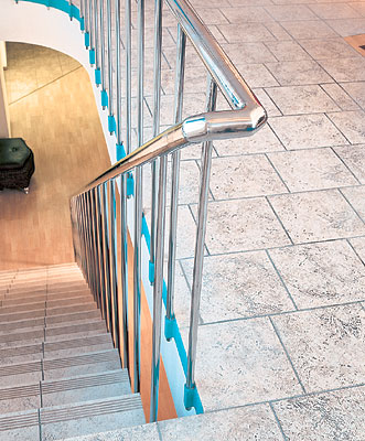

Чтобы обеспечить плавное соединение параллельных поручней из металлической трубы, расстояние между ними (поосям) должно быть не менее пяти диаметров. Если у архитекторов по каким-либо причинам нет возможности соблюсти указанное правило, появляется специфический соединительный узел, как, например, на
фото7. Стоимость этого узла (состоявшего до сварки из 9деталей) "подключ» приблизительно равна стоимости двух погонных метров поручня лестницы вместе с балясинами.

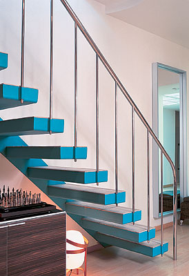

фото8. Устандартных импортных консольных лестниц каждая ступенька крепится к стене отдельно, допуская регулировку по всем трем пространственным осям. Дальние от стены концы ступеней соединяются между собой так называемыми больцами- металлическими трубками с резьбой. Врезультате обеспечивается необходимая жесткость и технологическая простота сборки. Но одному нашему абсолютно эксклюзивному архитектору не давали покоя упомянутые больца, просто глаз резали. Как бы хорошо было от них избавиться, чтобы из стены выступали только параллельные призмы ступеней, а между ними- ничего! Наконец, ему представилась возможность поэкспериментировать. Конструктор просчитал, что, если обварить торец ступени сплошным швом с катетом 5мм, консоль выдержит нагрузку в 150кг, приложенную к ее свободному концу. Прораб нашел мощные немецкие анкеры стоимостью $40 каждый, которыми можно было прикрепить тетиву лестницы к кирпичной стене (тетива- каждая из двух наклонных продольных балок по бокам лестницы, в которые крепятся ступени). Таким образом, монтаж лестницы обещал быть недолгим и «чистым», что являлось одним из условий клиента.
Заказ на изготовление металлоконструкции лестницы разместили на солидном механическом заводе. Там к делу подошли серьезно: смонтировали огромный кондуктор, поместили туда предварительно изготовленные ступени и тетиву из швеллера24. После окончания сварочных работ, как положено, дали время на остывание конструкции. Когда же сняли кондуктор, замерли в немой сцене: ступени медленно, но верно расположились веером. Хорошо еще, что веер расходился к тетиве, а не к свободным концам ступеней. Выход из положения был один- править давлением. Только где найти пресс для конструкции метровой высоты и восьмиметровой длины? Конструктор предложил использовать подъемный кран, имевшийся на заводе. Соорудили две подставки, вывесили на них лестницу «горбом» вверх и давили, постепенно добавляя груз (благо этого добра на предприятии хватало), до тех пор, пока тетива не приняла проектного положения.
Дальнейшее особых трудностей не представляло: смонтировали лестницу за один день с помощью пятнадцати грузчиков и двух ручных лебедок (вес металлоконструкции составлял 700кг). После монтажа в кабинете заказчика появился один из авторов проекта, восторженный молодой архитектор, с просьбой отказаться от запланированных поручней из "нержавейки". Ведь до середины пути от падения человека спасает торец перекрытия, а дальше- уже невысоко. Зато, убирая ограждение, мы сохраним высокую эстетику "парящих в воздухе ступеней-призм", а по жесткости они вполне проходят и без поручня. Заказчик внимательно посмотрел на говорящего и, поняв, что тот не шутит, изрек сакраментальное: "Искусство, конечно же, требует жертв, но я бы не хотел, чтобы этими жертвами были мои клиенты". Так и пришлось монтировать поручень с балясинами, но сделали их максимально простыми, чтобы не отвлекали внимания от главного (
фото8).

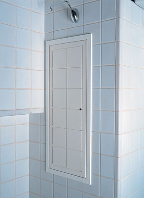

Не меньше, чем в металле, архитекторы изощряются в столярных изделиях. Творческое воображение превращает самые утилитарные вещи в настоящие шедевры. Так, например, тривиальная дверца сантехшкафа в ванной комнате стала "нетленкой" стоимостью $685. Просто поверхность дверцы, по замыслу архитектора, должна имитировать облицовочную плитку, не выделяясь на общем фоне стены (
фото9). На филенке требовалось повторить все: размер плитки, размер шва и, конечно же, цвет. Исмонтировать дверцу надо было так, чтобы швы на плитке совпали со швами на филенке.
Когда заказчик услышал цену изделия, он не поверил своим ушам. Исначала подумал, что исполнители неудачно пошутили. Когда же фирма подтвердила серьезность своих намерений, клиент решил, что его просто хотят обмануть. Забрал эскизы архитектора и разослал по другим столярным мастерским. Все отказались браться за дело, понимая, что дверца сантехшкафа, хотя бы и "по политическим соображениям", не может стоить тех средств, которые придется вложить в ее создание. Заказчик снова вернулся к прежней фирме и потребовал скидок. Ему ответили:

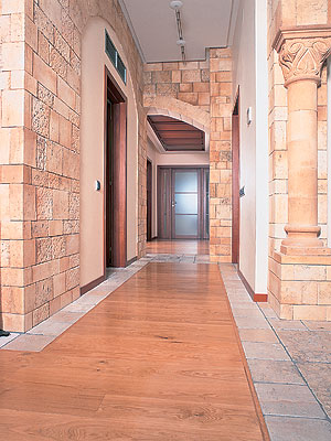

Еще одна строительная "нетленка"- примыкание керамического пола к деревянному в одном уровне. Обычно это переходы из коридора, кухни или санузла в комнаты. Длина стыка не превышает 90см, но даже это для строителей сложно. Они всегда стараются закрыть границу каким-нибудь порожком, замаскировав таким образом двух-трехмиллиметровое несовпадение в уровнях. Кроме того, под порожком удачно скрывается компенсационный зазор, необходимый для нормального функционирования деревянных (втом числе паркетных) полов. При стыковке же разнородных полов в одном уровне без порожка используют пробковый компенсатор (дешевый вариант- $2 за 1пог.м) или специальную компенсационную рейку (
фото14,
фото15). Она состоит из шестимиллиметровой пробки посередине и двух трехмиллиметровых реечек из того же дерева, что и пол, по краям (дорогой вариант- $20 за 1 пог. м). Врассматриваемом нами интерьере архитекторы постарались и буквально уделали всю квартиру подобным эксклюзивом- общая длина линии примыкания деревянного пола к мраморному составила 27метров (
фото14)! Только на приобретение слоеного компенсатора заказчик потратил $540. Кроме того, стоимость работы по укладке керамики или мрамора за один погонный метр для такого примыкания приравнивается специалистами к стоимости облицовки одного квадратного метра площади пола.
Но одноплоскостного стыка архитекторам показалось мало- ведь это уже делалось, хоть и не в таких количествах. Авот стык между вертикальной мраморной плиткой и деревянным полом (причем плитка нависает над доской) без плинтуса- это настоящий шедевр! Даже коллега и конкурент наших архитекторов, зайдя к знакомому прорабу посмотреть на стройку, с удивлением спросил:
- Ты хочешь сказать, что сможешь чисто подойти доской под мрамор по всей длине стыка (7м)?
Прораб сердито ответил:
- Придется. Что же с вами делать, если вы такую ... рисуете.
Несмотря на столь жесткую оценку творчества зодчих, стык у строителей получился отменный (
фото11). Заказчику этот стык обошелся в $210.

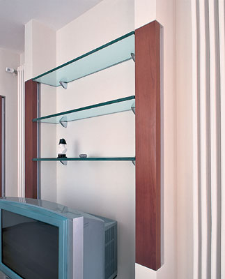

В этой же комнате имеется еще одна малярно-столярная "нетленка". Из стены, по всей высоте, выступают четыре пилона (два из них показаны на
фото12), состоящих из столярного полукороба (вишня) посередине и гипсокартона сверху и снизу. Пилоны имеют не только художественное, но и функциональное значение: во-первых, внутри них спрятана подводка к радиаторам отопления; во-вторых, за столярными изделиями скрываются люминесцентные лампы настенной подсветки. Основная "фишка" для строителей заключалась в том, чтобы обеспечить плавный переход от верхнего окрашенного короба к деревянному полукоробу и далее к нижнему гипсокартонному коробу. Кроме того, все четыре пилона должны были с фланга выстроиться по одной линии, а деревянные полукороба, к тому же,- получиться съемными (для замены ламп). Гипсокартонщики и маляры оценили свою работу над четырьмя пилонами во столько же, сколько стоили все стены и потолок в этой комнате.
На
фото13 показан еще один достойный внимания узел- зазор в 3мм между верхом шкафа и подвесным потолком на длине 5,5м. Здесь требовалась ювелирная работа над стяжкой, деревянным полом, гипсокартонным потолком и стенами.
