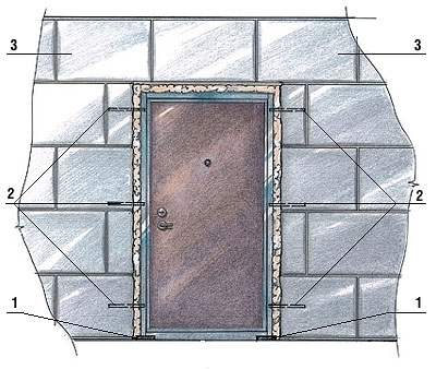

Схема установки дополнительных опор под раму металлической двери, монтируемой в стену из пенобетонных блоков или пустотелого кирпича:
1- дополнительные опоры;
2- штыри для стандартного крепления двери;
3- пенобетонные блоки
Если стена, в которой находится проем входной двери, выполнена из пустотелого кирпича или пенобетона (часто встречается в модных ныне высотках по индивидуальным проектам), необходимо предусмотреть дополнительные металлические опоры под раму. Опоры могут представлять собой набор металлических пластин разной толщины, функция которых заключается в передаче давления от веса рамы с дверью на плиту перекрытия. Это важно, потому что со временем штыри крепления рамы в стену (стандартный вариант у большинства фирм) разболтаются и осядут в рыхлом пенобетоне или пустотелом кирпиче, что может привести к заеданию замков и другим неприятным последствиям. При оформлении заказа надо обязательно предупредить замерщика о специфике стен и проконтролировать установку дополнительных опор во время монтажа двери.- Рама входной двери может не войти в лифт, тогда придется доплатить за ее подъем по лестнице. Уточните сразу стоимость этого мероприятия, чтобы быть к нему готовым. Особенно актуальна проблема для граждан, проживающих где-нибудь
на 20-м этаже.

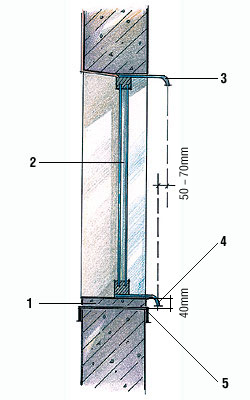

При оформлении заказа на замену окон не забудьте о том, что:
Схема установки отливов на окна и теплоизоляции от металлического парапета:
1- пена или 3 слоя теплона по 10 мм;
2- линия остекления;
3- верхний отлив;
4- нижний отлив;
5- металлический швеллер Кромка верхнего отлива должна выступать за кромку нижнего на 5-7 в сторону улицы. Всм противном случае капли дождя с верхнего отлива будут попадать на нижний, издавая при этом характерные звуки, похожие на удары барабанной палочкой по пустому металлическому ведру. Длинными осенними ночами это производит сильное впечатление на Заказчиков, поверивших было, что строительный кошмар уже закончился. Если же окно полуоткрыто, наутро подоконник и его окрестности обязательно окажутся мокрыми. - Монтажная пена с наружной стороны окна должна быть аккуратно срезана и обработана силиконовым герметиком (акриловый не подойдет, поскольку он неморозостоек) или закрыта специальными нащельниками по всему контуру. Это предотвратит промокание и последующее промерзание пены, а также ее разрушение под действием солнечных лучей и влаги.
- Если окна устанавливаются на металлический парапет лоджии, запененный зазор между металлом и оконной рамой должен составлять не менее 40
мм. Еще лучше сначала положить на металл 3 слоя теплона толщиной 10 мм каждый, а затем уже монтировать окна. Это обеспечит гидроизоляцию и утепление одновременно, исключив обледенение подоконников и нижней части рамы во время сильных морозов. - Демонтаж старых окон тоже стоит денег. Иногда бывает выгоднее подрядить на эту работу «своих» строителей.
