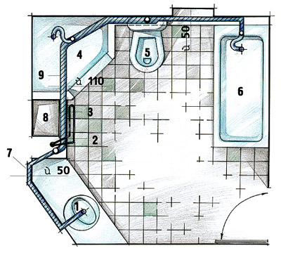

План ванной комнаты (вид сверху): Вид из гостиной:
Памятка для серьезного заказчика
  1. Раковина.
  2. Полотенцесушитель.
  3. Сантехнический шкаф.
  4. Душевая кабина.
  5. Унитаз.
  6. Ванна.
  7. Монтаж канализации в стене.
  8. Вентиляционный короб.
  9. Монтаж канализации в подиуме душевой кабины и в фальшкоробке ГКЛ.

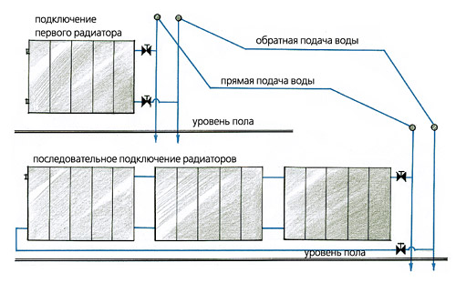

Памятка для серьезного заказчикаСистемы отопленияОговоримся сразу: речь пойдет об оценке технической и технологической части проекта. Восприятие художественно-эстетической стороны творения достаточно субъективно, даже профессионалы часто расходятся во мнении об одном и том же. Мы же обсудим вещи практические и однозначные.

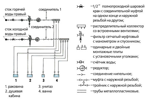

Памятка для серьезного заказчикаСхема водоразбора вспальном санузлеКонечно, архитекторы ошибаются не по злому умыслу, а по рассеянности. Или находясь в творческом порыве, когда совершенно невозможно обращать внимание на всякие глупости вроде нормативных допусков на не вертикальность и не горизонтальность плоскостей в конкретной квартире, необходимости "свободных" размеров в каждой цепочке, нереальности желания спрятать канализационную трубу в несущую стену... Ивообще, какие там трубы, когда речь идет ни больше ни меньше о шедевре мирового зодчества! Но вот с точки зрения финансовых и временных затрат на воплощение «шедевра» «глупости» эти имеют огромное значение. Так что иногда полезно опускать архитектора из-за облаков на грешную землю. Нижеперечисленные критерии технически грамотного проекта помогут вам и в ситуации выбора архитектора (при анализе его предыдущих работ).

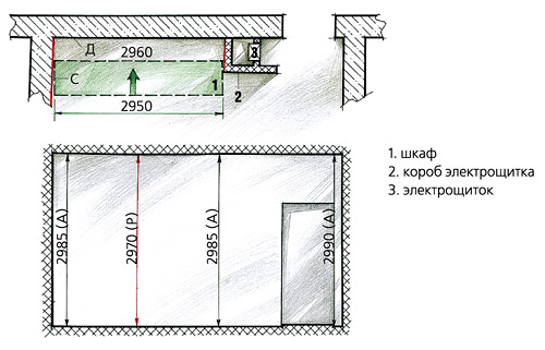

Рис. 1
Замеры с индексом(А) произведены архитектором, размеры с индексом(Р)- реальные. С,Д- несущие монолитные стены, расположенные под углом более 90

На рисунках 1, 2 обмерочные и соответствующие им проектные размеры, заложенные архитектором, отмечены буквой "А", реальные размеры- "Р". Указаны также места проведения замеров. На рисунке1 схематично изображена зона входа в квартиру свободной планировки в новом доме. Справа при входе должен был располагаться короб с нишей для электрощитка и проводов, за ним- зеркальный шкаф для верхней одежды, изготавливаемый под заказ в Италии. Архитектором было сделано 3вертикальных замера (места указаны на рисунке) вдоль стены входной двери, отличающихся всего на 5мм, к наименьшему из которых он привязал отметку уровня чистого пола. Существующие монолитные стены и потолок решили не штукатурить, а только зашпаклевать, поскольку они выглядели довольно гладкими. Короб электрощитка был запроектирован из гипсокартона. По контуру между стенами, потолком и шкафом планировался тарированный зазор 5мм.
Строители выполнили необходимые работы, выдержали проектные размеры, архитектор их проверил и принял. Шкаф благополучно "пришел" из Италии. Но когда приступили к его сборке, выяснилось, что в центральной части он не проходит по высоте, поскольку потолочная плита перекрытия именно там "провисает" на 13мм по отношению к местам замера. Пришлось снова разбирать шкаф, срочно искать столярную мастерскую, которая не испугается "строгнуть" его нижнюю планку на злополучные 13мм, не испортив изделия. Понятно, что после такого вмешательства отечественных мастеров итальянский дизайн шкафа отнюдь не улучшился. Заказчик уже смирился со своей участью и лишь злобно наблюдал, как в "вылизанной" квартире снова очищали, выравнивали и красили потолок. Взорвался клиент только тогда, когда все было готово к очередной "примерке" шкафа- аон опять "невлез"- теперь уже по ширине. Опустим ненормативные существительные, прилагательные и глаголы, которыми заказчик щедро награждал архитектора со строителями, и вернемся к технической стороне дела.
Оказалось, что между несущими стенамиС и Д не было угла 90, угол был тупым- стена С уходила на 20мм (по линии лицевой поверхности шкафа) от перпендикуляра к стенеД, проведенного в точке их пересечения. Стенку гипсокартонного короба электрощитка строители размечали по стенеС. Соответственно, стенка эта находилась под острым углом к Д (состороны шкафа). Поэтому прямоугольное сечение шкафа никак не могло вписаться в полученный параллелограмм. Все было бы не так ужасно, если бы стенаС и потолок не были монолитными (несущая арматура открылась после сбивки 10мм бетона) или хотя бы были оштукатурены. Тогда размеры ниши под шкаф имели бы вертикальные и горизонтальные технологические люфты (читай правило№2), позволяющие не трогать саму мебель. Кроме того, при установке штукатурных маячков строители обязательно заметили бы "провисание" потолка- половина проблемы была бы снята. Но стены и перекрытие были несущими и только шпаклеванными. Поэтому пришлось разбирать гипсокартонный короб электрощитка со всеми вытекающими последствиями, в том числе и в состоянии заказчика.
Самое интересное, что ему пришлось перенести не только двухнедельную задержку сдачи объекта и моральные травмы, но и оплатить все происходящее, так как строители выдержали проектные размеры, а на архитектора можно было только орать- свои деньги он давно получил и оплачивать издержки не собирался ввиду «временной финансовой несостоятельности». Судиться с ним из-за нескольких сотен долларов заказчик посчитал ненужным.

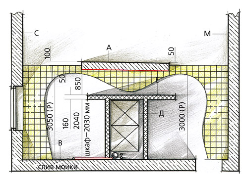

Рисунок 2 поможет нам понять еще одну типичную неприятную ситуацию, безболезненно "разрулить" которую вполне могло бы наличие "свободного" размера в цепочке (смотри правило№2). Индексы у размеров те же, что на рисунке1, и также изображена зона входа в квартиру. Основными помехами для архитектора были "неубираемые" вентиляционные коробаД (сквозные по всем этажам) и несущий монолитный простенокА. После долгих мучений родилась приемлемая и модная сегодня концепция с плавно переходящими друг в друга пространствами прихожей, кухни и гостиной, отделенными только напольными покрытиями. На кухне и в прихожей решено было положить плитку, в гостиной- паркет. Линия раздела плитки и паркета должна была совпасть с осью простенкаА. Правда, проход из прихожей на кухню получался узковатым, но все же соответствовал минимально допустимому по нормативам- 850мм. ПерегородкуЕ и ограждение вентиляционных коробов решено было сделать из кирпича и оштукатурить. Вполучающуюся нишу в Германии заказали кухонный шкаф. Его ширину архитектор вычислил, отняв от обмерочных 3050мм толщину штукатурки простенкаА (20мм), минимальную ширину прохода (850мм), толщину оштукатуренной перегородкиЕ (160мм), технологический зазор (10мм) и толщину штукатурки стеныВ (20мм). Одного замера между стенойВ и простенкомА ему показалось достаточно, тем более что у другого торца простенка измерениям мешали старые ограждения венткоробов.
Когда строители демонтировали эти ограждения и попытались разметить новые, оказалось, что простенокА не параллелен стенеВ. Расстояния между ними, замеренные у противоположных торцовА, отличались на 50мм: 3050 и 3000мм (см.рис.2). Кроме того, простенокА был "завален" в сторону стеныВ на 20мм, что, соответственно, "съело" весь люфт по штукатурке простенка. СтенуВ не штукатурить было нельзя- после демонтажа старых венткоробов открылись ее причудливые отклонения от плоскости. Такие, что даже проектных 20мм штукатурки оказалось мало, пришлось кое-где сбивать бетон. Уменьшать расстояние между А и Е не позволяли нормативы и заказчик.
Самым простым выходом из этой ситуации могло показаться возведение перегородкиЕ параллельно простенкуА и оштукатуривание боковой стенки ниши шкафа параллельноВ. Несколько сантиметров кирпича, "налезающего" при этом на венткороб, можно было бы сбить. Но никуда не деться от клина по плитке. Клин- это непараллельность шва плитки (доски, паркетной клепки) стене (или мебели), то есть разное расстояние от шва до стены по ее длине. При разметке плитки параллельно простенкуА ширина клина вдоль стеныВ составляла 120мм, вдоль стенС и М- 50мм. При разметке параллельно стенеВ клин вдоль простенкаА составит 50мм (см.рис.2). Для плитки размером 2020см такое, конечно же, недопустимо.
Разумеется, к этому времени немцы уже приступили к изготовлению шкафа и наотрез отказывались изменить его габариты. Единственным размером в цепочке, где можно было бы найти недостающие 5см, оказалась толщина перегородкиЕ. Поэтому, несмотря на то что кирпич и сухая смесь были уже закуплены и доставлены на объект, перегородкуЕ решили сделать толщиной 160 - 50 = 110мм из гипсокартона, а простенокА доштукатурить до параллельности стенеВ. Теперь посчитаем убытки:

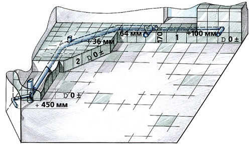

Но это оказалось только начало. Гипсокартонщики смонтировали перегородкуЕ и ограждения коробов, обеспечив сантехнику только доступ к канализационному стояку. При попытке утопить сливную трубу от мойки в стенуВ сантехник обнаружил в ней силовую арматуру. Стена оказалась несущей, вырезать в ней арматуру- все равно что пилить сук, на котором сидишь. Тем более что квартира находилась на третьем этаже 16-этажного дома.
Опять пришлось искать недостающие 35мм (вообще диаметр сливной трубы ПВХ у раструба- 60мм, но спасли 20мм штукатурки и 10мм бетона до арматуры). Иснова единственным местом, где их можно было найти, оказалась толщина перегородкиЕ. Решили ее демонтировать, заменить 75-й стоечный профиль на 50-й и сделать обшивку однослойной. СтенуВ наштукатурили на 35мм, чтобы спрятать злополучную трубу. Ксчастью для себя, заказчик об этом так ничего и не узнал. Архитектор уговорил строителей переделать все за свой счет, пообещав задействовать их на своих будущих объектах и закрыть глаза на некоторые огрехи по качеству. Сам же молодой зодчий запомнил на всю жизнь:
