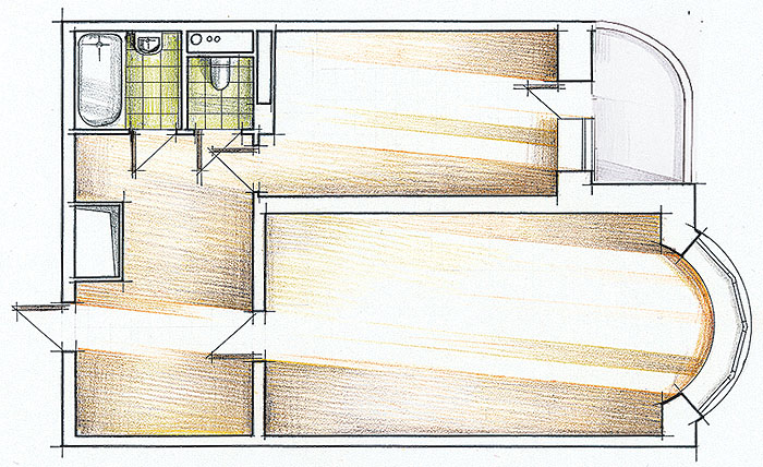

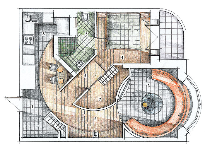

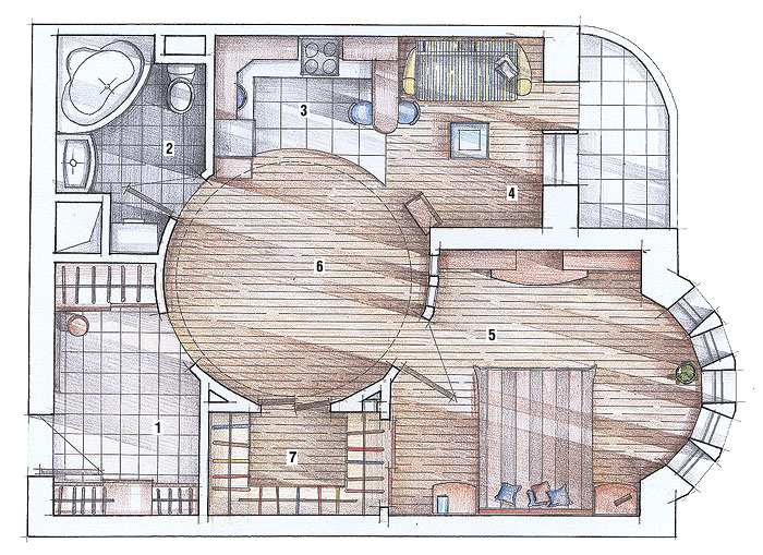

10 этапов ремонтаПлан до переустройства 10 этапов ремонтаПлан БТИ 10 этапов ремонтаПлан 1
Архитектор АндрейВолков 10 этапов ремонтаПлан 2
Архитектор ЛидияЕлкина
Экспликация 1:
1. Прихожая, 2. Коридор, 3. Гостиная, 4. Спальня, 5. Санузел,
6. Проход в спальню, 7. Гардеробная, 8. Зона кухни
Экспликация 2:
1. Прихожая, 2. Ванная, 3. Зона кухни, 4. Зона отдыха, 5. Спальня,
6. Студия, 7. Гардеробная
При одинаковой исходной планировке конечные варианты могут быть различными. Даже для однокомнатной квартиры, когда полет творческой мысли ограничен метражом, конфигурацией и количеством оконных проемов, можно спроектировать помещения по-разному. В первом случае квартира предназначена для супружеской пары, во втором- для молодой женщины
В условиях дефицита жилой площади возможно совмещение функциональных зон. Самые распространенные варианты- спальня плюс гостиная или гостиная плюс кухня. Ответ каждый для себя ищет индивидуально. Что касается санузлов, то объединение ванной с туалетом дает выигрыш в пространстве, однако порождает определенные неудобства. Подумайте о том, нужен ли вам коридор, особенно если он темный и длинный. Возможно, его присоединение к площади гостиной позволит сделать общественную зону более просторной, а прихожую- светлой.

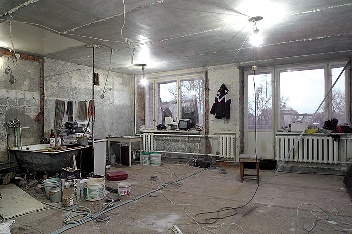

10 этапов ремонтаФото Р. РатушногоКоль скоро любой ремонт начинается с ломки всего старого (перегородок, пола, сантехники), специалисты рекомендуют вывезти отслужившие оконные рамы одновременно с остальным строительным мусором. Кроме того, установка новых окон включает такую процедуру, как заделывание откосов. По классической технологии их оштукатуривают. Процесс относится к «мокрым» строительным работам, требует длительного периода высыхания и наряду с прочими «мокрыми» (и одновременно «грязными») процессами производится на начальных этапах.

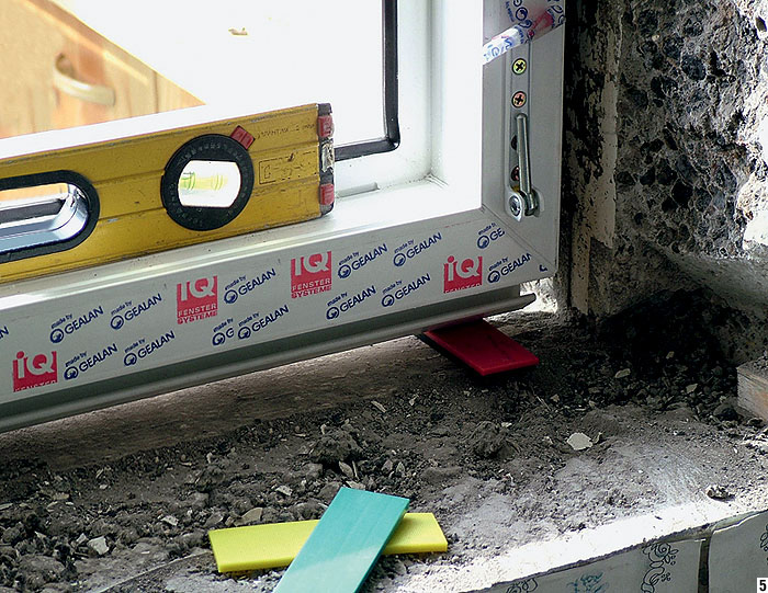

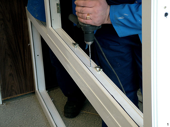

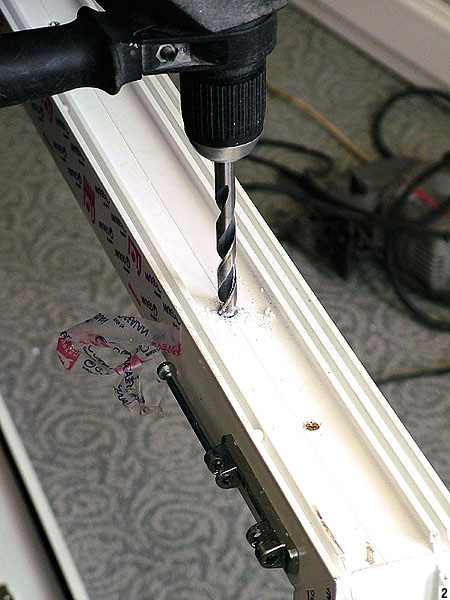

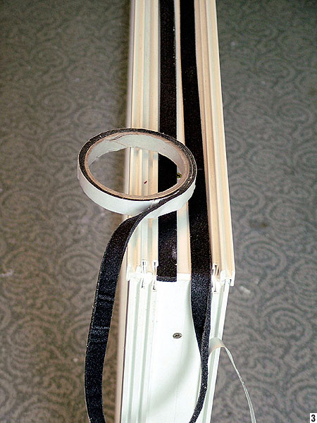

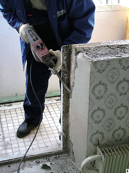

1-4. Сборка оконного блока с герметизацией пазов. После демонтажа старых рам производят подравнивание проема
10 этапов ремонта
10 этапов ремонта
10 этапов ремонта
5. Линии окна должны быть строго вертикальны и строго горизонтальны. Это контролируют с помощью уровня. Для выравнивания рамы относительно проема используют регулировочные пластины
10 этапов ремонта
10 этапов ремонта
10 этапов ремонта

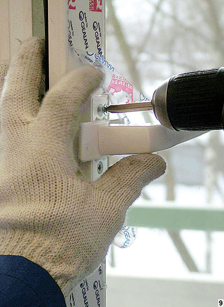

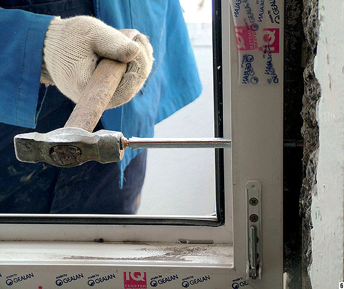

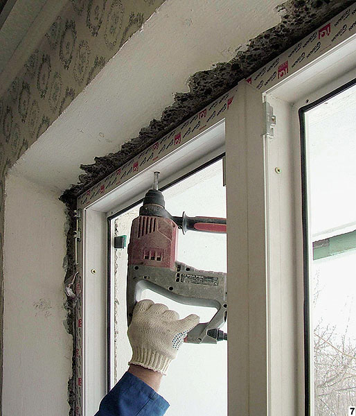

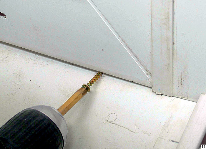

6-9, 11. Рамы фиксируют в проеме с помощью крепежных элементов.

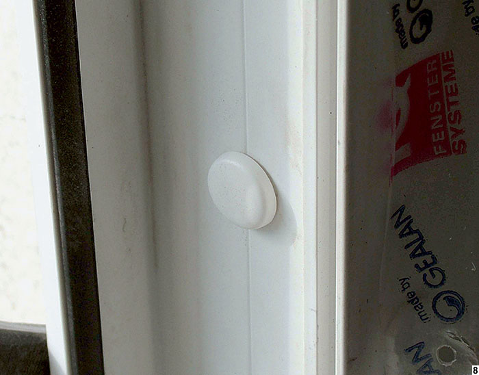

Головки шурупов закрывают декоративными колпачками. Устанавливают и регулируют фурнитуру, подоконники
10 этапов ремонта
10 этапов ремонта
10 этапов ремонта

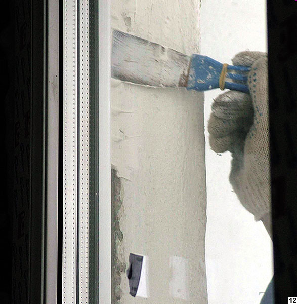

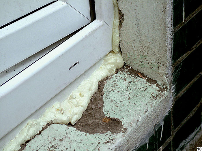

10. В идеале зазоры между проемом и рамой должны составлять 15-30 мм. Их обычно тщательно заделывают монтажной пеной
12. Снаружи зазоры необходимо заделать силиконовым герметиком как можно быстрее, чтобы предотвратить разрушение монтажной пены под воздействием солнечного света и влаги

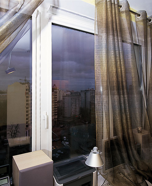

Что касается монтажа, то, например, блок пластикового окна, включающий балконную дверь, собирают из отдельных створок уже на месте. Стальные вставки фиксируют саморезами, пазы промазывают герметиком и вставляют уплотнительную ленту. Блок крепят к стене сквозь коробку рамными дюбелями с интервалом не более 800мм. Способ позволяет распределить нагрузку по всему корпусу рамы. При выборе «теплого» профиля, а также если окна очень большие, рамы крепят к стене на пластинах-анкерах. Нагрузка в этом случае приходится на опорные колодки.

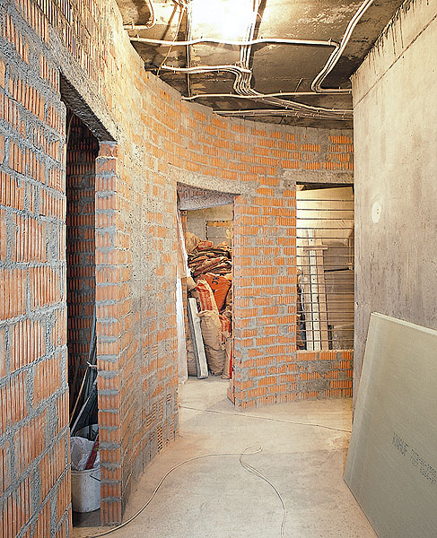

10 этапов ремонтаАрхитектор А. ВолковCтроительство перегородок начинается по завершении демонтажных работ. Перегородка должна опираться на плиту перекрытия через звукоизолирующую прокладку. Легкие перегородки допускается монтировать на чистовой пол, если он прочный. Вкачестве материалов в основном используют гипсокартон, пазогребневые или пенобетонные блоки, кирпич. Критериев выбора несколько.

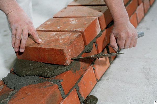

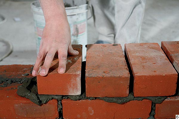

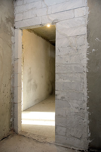

Небольшие типовые размеры кирпича и богатый опыт каменщиков позволяют сооружать из этого материала самые разные по форме перегородки. Главное, чтобы перекрытия были способны выдержать нагрузку. Для стены в полкирпича она составляет около 250 кг/м2. Так как поверхность материала пористая и неровная, кладку потребуется выровнять слоем штукатурки.
Строительный раствор готовят из цемента и песка или используют специальные смеси.
От равномерности распределения раствора зависят плотность и прочность швов. После укладки и пристукивания кирпича из швов удаляют остатки раствора (а, б, в)

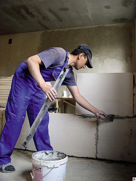

10 этапов ремонтаФото В. ЧернышоваВпервую очередь возможны ограничения по нагрузке на основание. Например, в старых домах с деревянными перекрытиями допустимы только легкие перегородки, и тогда придется остановиться на гипсокартоне. Изогнутые формы опять же удобнее делать из гипсокартона на металлическом каркасе или выкладывать из кирпича (последнее трудоемко, а потому дорого). Гипсокартон также любят за отсутствие "мокрых" штукатурных работ, что существенно сокращает сроки монтажа. Но при всей чистоте и быстроте применения материал уступает в надежности и долговечности остальным перечисленным. Прочность такой стены оставляет желать лучшего. Звукоизоляция- тоже. Аона потребуется непременно, иначе покой вам будет только сниться.
10 этапов ремонта
10 этапов ремонта
10 этапов ремонта

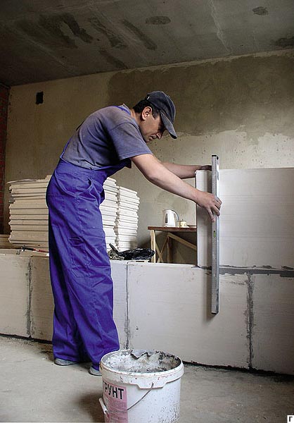

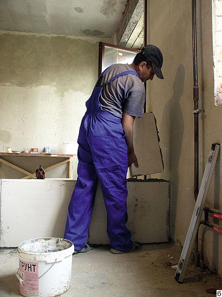

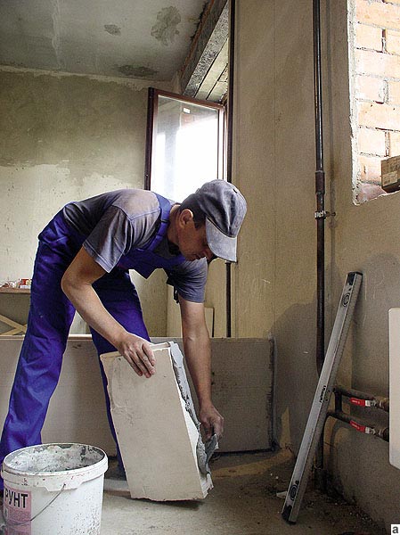

а, б, в, г. Для возведения прямых перегородок строители рекомендуют использовать пазогребневые блоки. Их значительные размеры обеспечивают быстроту монтажа, ровная поверхность не требует оштукатуривания. Звукоизоляция у этого материала хорошая. Блоки экологичны- их основным компонентом является гипс
10 этапов ремонта
10 этапов ремонта
10 этапов ремонта

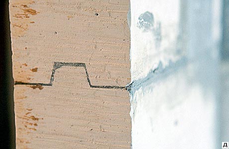

д. Соединение "паз- гребень" создает дополнительную прочность
е. Блоки из пенобетона характеризуются хорошей звукоизоляцией. Но такую стену требуется штукатурить

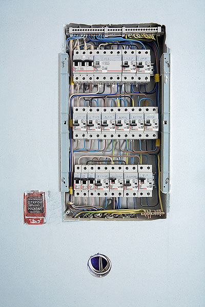

Провода и кабели прокладывают в соответствии с проектом электроснабжения. Расположение розеток и выключателей определяется с учетом характеристик бытовых приборов, которые предполагается использовать, и выделенной на квартиру мощности. Монтаж проводки, распаечных и установочных коробок желательно поручить квалифицированному специалисту, имеющему необходимую лицензию.

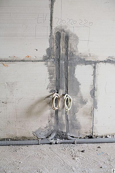

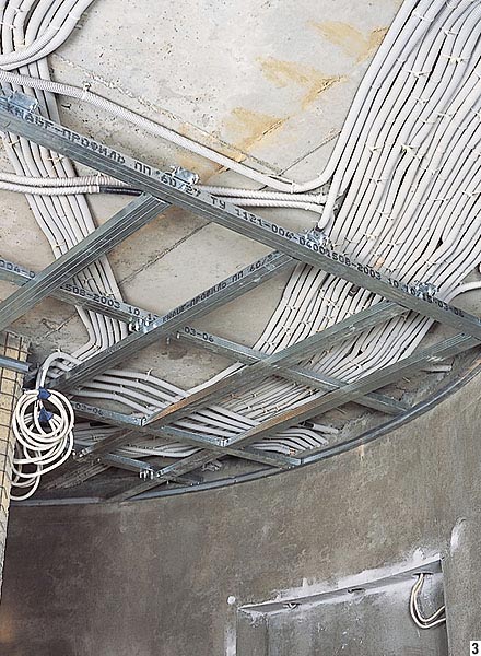

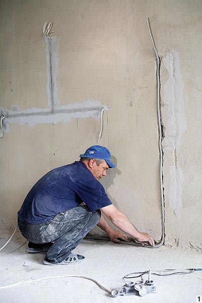

1. Чтобы случайно не попасть гвоздем в скрытую проводку, по полу провода в изоляции укладывают исключительно вдоль стен, а на стене- только по вертикали или по горизонтали, но ни в коем случае не по диагонали
2-3. От щитка провода и кабели в изоляции проводят по полу или по потолку. Впервом случае коммуникации заливают стяжкой пола, во втором- прячут за подвесной конструкцией потолка. Перед замуровыванием проводов их тестируют

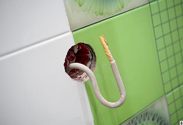

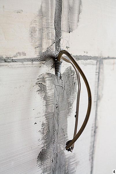

4-6. Выбор проводов и кабелей осуществляется на основании технического задания. Полезно знать, что медный провод выдерживает нагрузки примерно на треть больше, чем алюминиевый, и служит дольше. Вцелом же безопасность эксплуатации электрической сети зависит от грамотности монтажа и качества электроустановочных изделий

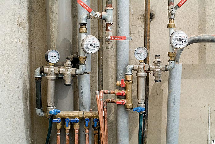

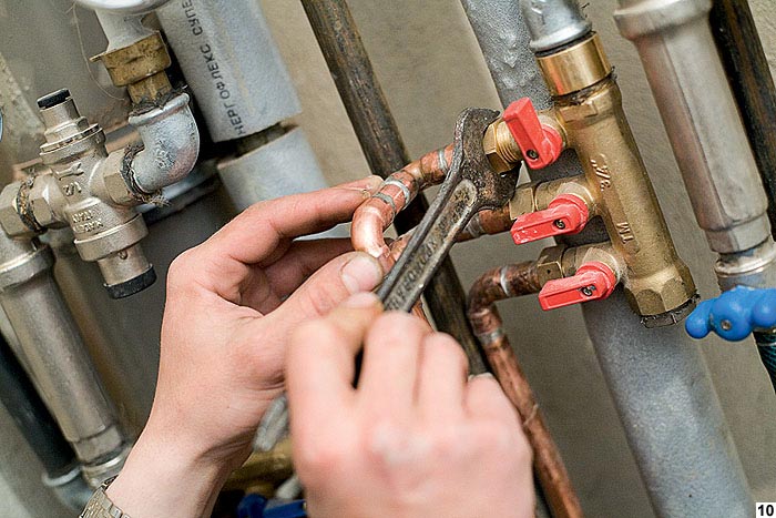

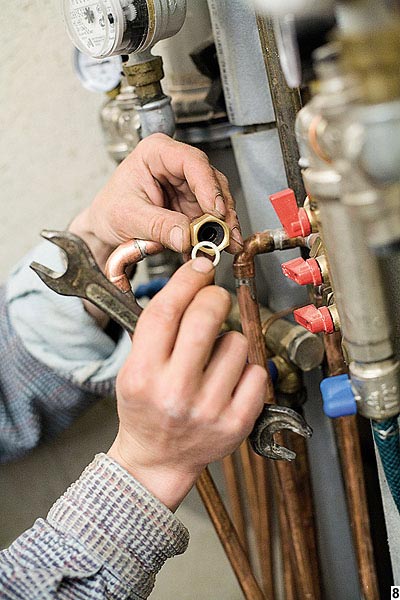

7-8. Коллектор с разводкой из медных труб. Соединение труб с коллектором производят, используя резьбовые или обжимные фитинги и уплотнительные прокладки

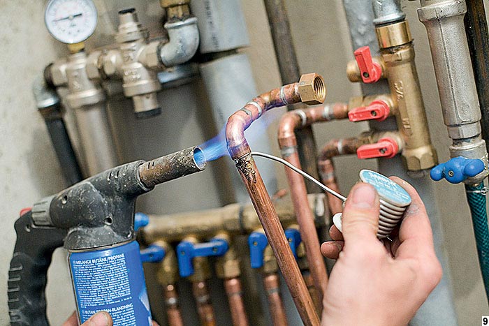

9-10. Неразъемные соединения медных труб осуществляют методом низкотемпературной капиллярной пайки. Припоем аккуратно ведут по нагретой кромке вокруг стыка

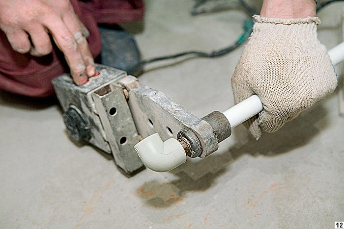

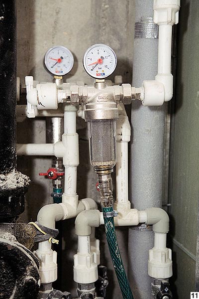

11-12. Полипропиленовые трубы соединяют методом термосварки. Спомощью аппарата для ручной сварки конец трубы и фитинг разогревают до требуемой температуры, после чего детали соединяют

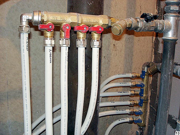

13. Коллектор с разводкой из металло-пластиковых труб. Их внешний вид обманчив. Они рассчитаны на рабочую температуру 95 С при давлении 10 атм

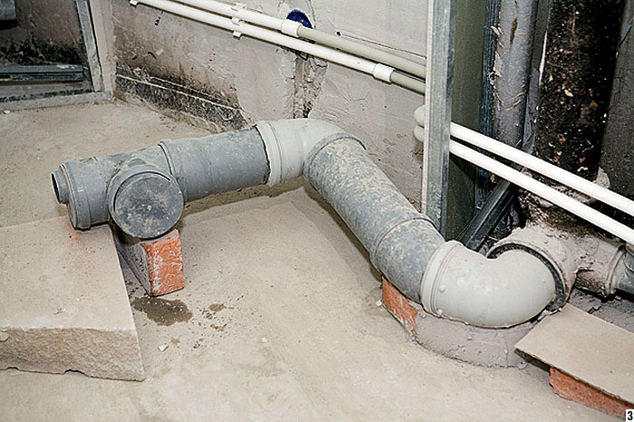

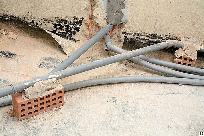

14. Монтаж веток канализации начинают от стояка, соблюдая правило: чем дальше- тем меньше диаметр трубы. Уклон труб должен составлять не менее 3 %

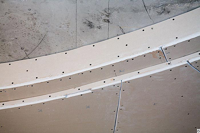

б, в. Пространство между уровнями подшивного потолка нежелательно оставлять открытым. Внутри зазоров будет скапливаться пыль, а убрать ее практически невозможно. Вертикальные участки можно закрыть тем же гипсокартоном или полиуретановым карнизом. Для изгиба по радиусу материал надрезают, а потом шпаклюют

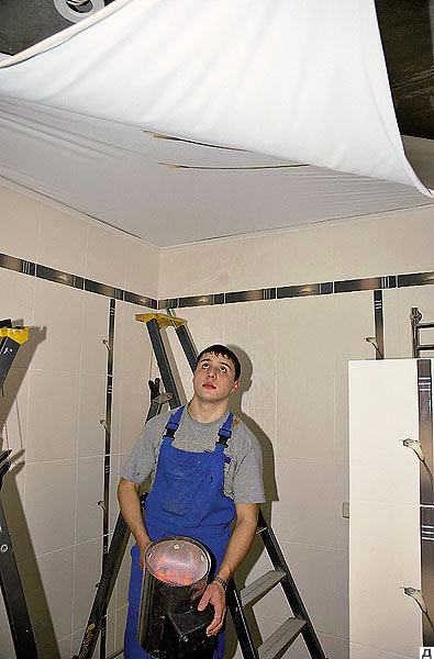

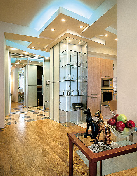

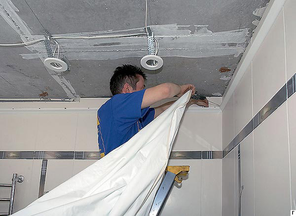

г, д. При малой высоте комнат плиты перекрытия можно спрятать за натяжным потолком, устройство которого отнимет 3-5см. Кстати, за счет эффекта отражения на глянцевой поверхности объем помещения зрительно увеличивается. Монтируют натяжной потолок на этапе финишной отделки

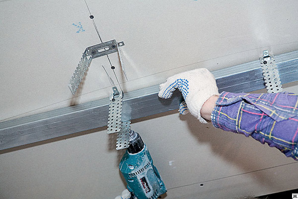

е, ж. Каркас подшивного гипсокартонного потолка создают из металлического потолочного профиля и крепежных элементов: подвесов, крабов

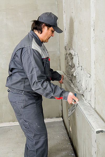

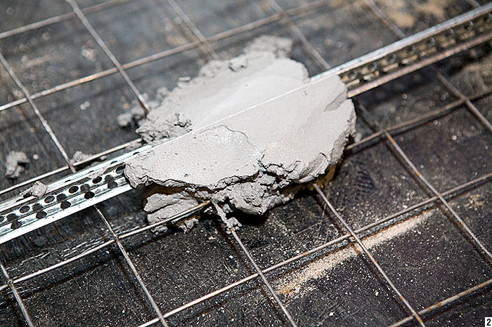

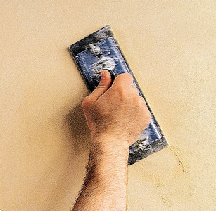

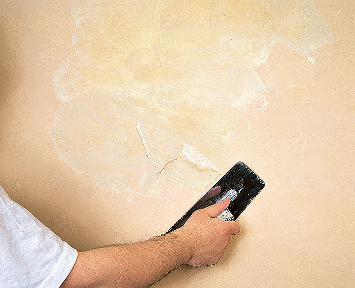

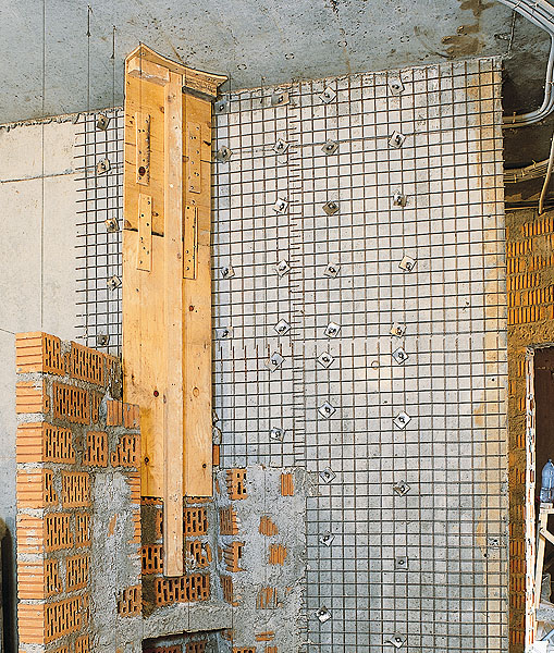

На начальном этапе грубого выравнивания стен применяют металлическую сетку для армирования.
Инструменты для выравнивания: рейка-правило, полутерок. Валиком наносят грунт
Выравнивание поверхностей начинают с потолка. Перед оштукатуриванием наносят грунт глубокого проникновения, улучшающий адгезию. Поверх штукатурки кладут несколько слоев шпаклевки. Перед каждым слоем поверхность грунтуют. Качество выравнивания во многом определяется отделочным материалом. Так, для некоторых видов декоративных штукатурок не требуется тщательного выравнивания, а вот для окраски, наоборот, необходимы идеально ровные плоскости. Поэтому после нанесения предпоследнего слоя шпаклевки стены шлифуют, а для финишного выравнивания используют специальный состав с более мелкой фракцией частиц.

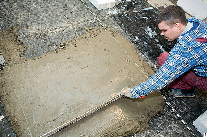

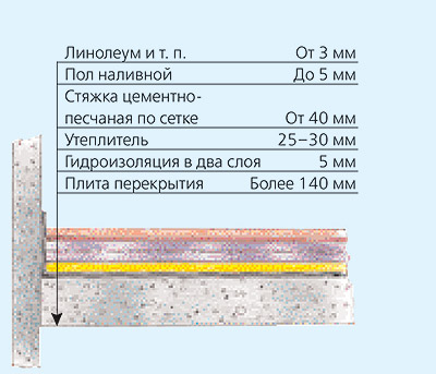

Наконец заливают стяжку пола. Ее устройство из смеси цемента и песка потребует серьезных трудозатрат и времени. Ускорить и одновременно упростить процесс выполнения основания пола возможно за счет использования модифицированных строительных смесей. Их применение гарантирует высокое качество стяжки, то есть стабильность прочности на всех участках.
10 этапов ремонта
10 этапов ремонта
10 этапов ремонта
10 этапов ремонта

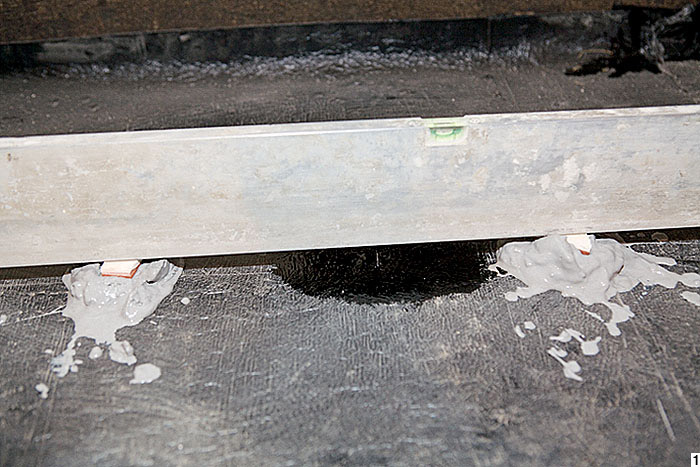

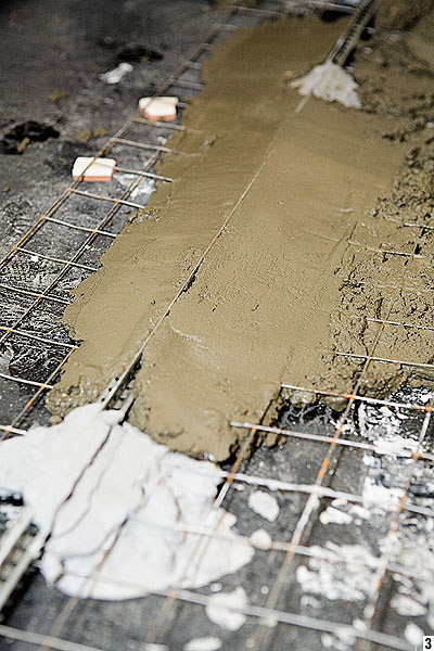

1-3. Для устройства цементнопесчаной стяжки сначала опреде-ляют уровень чистового пола. Затем укладывают армирующую сетку и выставляют маяки
4. При ручном способе замеса цемента и песка частицы распределяются по объему неоднородно. По этой причине рекомендуется использовать электрические бетономешалки или специальные смеси для устройства полов
10 этапов ремонта
10 этапов ремонта
10 этапов ремонта
10 этапов ремонта

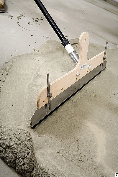

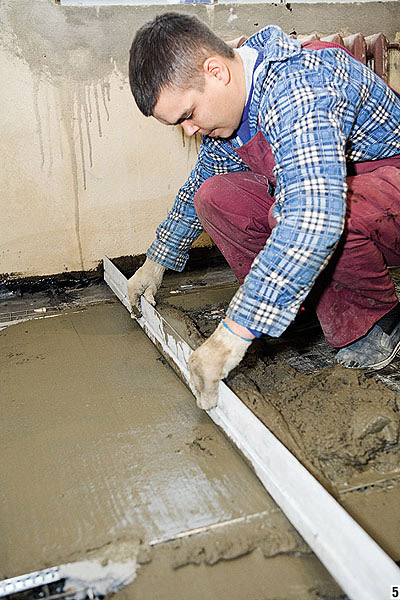

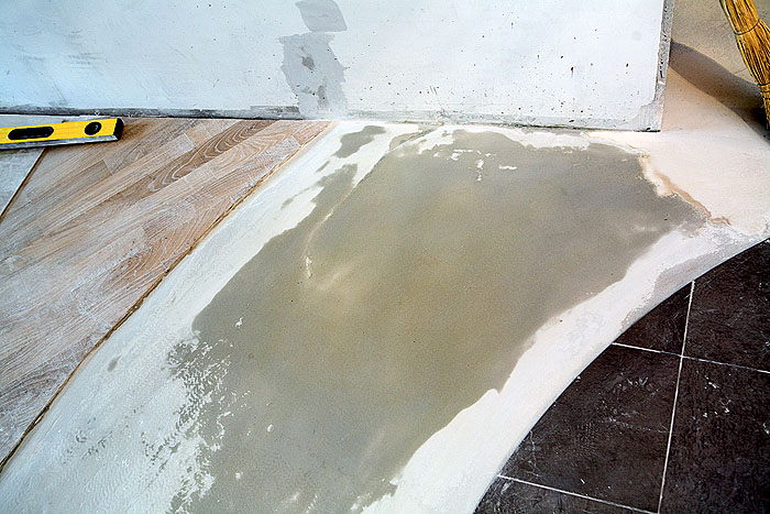

5, 6. После распределения цементно-песчаного раствора поверхность стяжки аккуратно выравнивают рейкой-правилом вдоль направляющих линий маячковых профилей. Последние можно либо вытащить, либо оставить внутри монолитного слоя

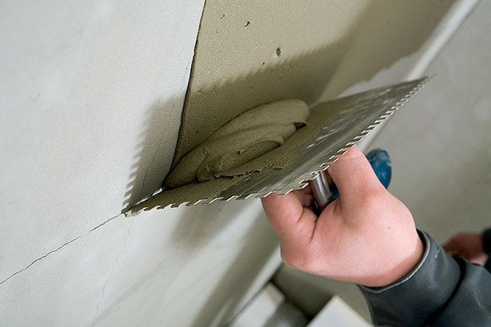

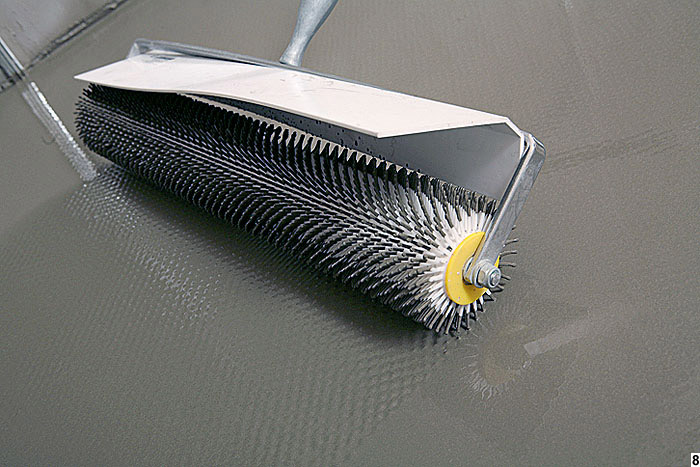

7, 8. Для выравнивания стяжки, создаваемой из специальных модифицированных строительных смесей, применяют широкую раклю (7) и игольчатый валик

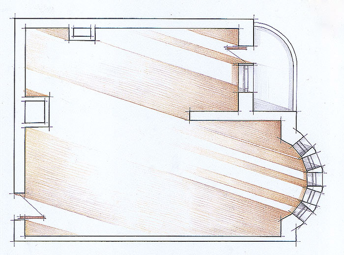

10 этапов ремонта NovaBellПриятно пройтись босиком по теплому паркету. Его безупречная поверхность — это и профессиональная укладка, и грамотная подготовка основания. От напольного покрытия и типа междуэтажных перекрытий зависит выбор «пирога» из подстилающих материалов. Так или иначе, он в обязательном порядке включает слой звукоизоляции, что связано с обеспечением нормальных условий существования соседей снизу. Они не обязаны слушать цокот каблуков, шарканье, стук от падающих предметов или передвигаемой мебели. И если после вашего ремонта жизненные условия соседей ухудшатся настолько, что вынудят их предъявить вам претензии, а у вас не будет акта проведения скрытых работ... словом, соблюдайте технологии!
10 этапов ремонта
10 этапов ремонта
10 этапов ремонта
10 этапов ремонта

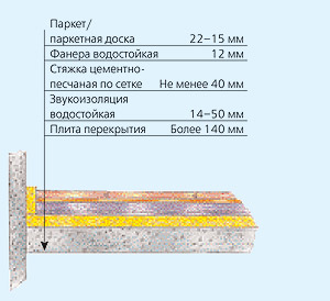

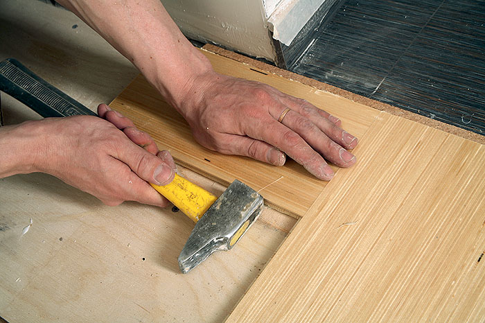

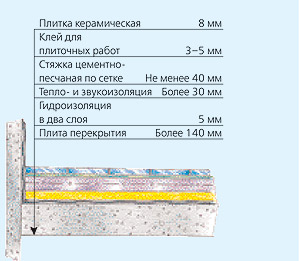

Высота "пирога" из подстилающих слоев для разных материалов может быть различной. Вслучае устройства комбинированного пола (например, одну часть площади помещения занимает паркет, другую- плитка) встает задача выведения покрытий на один уровень. Ведь плитку укладывают прямо на стяжку, а под паркет поверх стяжки требуется подложка из фанеры. Сложный способ- просчитать все слои с точностью до миллиметра и залить стяжкой участки, разные по высоте. Простой- залить единую стяжку, на лист фанеры положить паркетную плашку и, ориентируясь по ним, доводить уровень керамического покрытия, варьируя толщину укладочного раствора. Встык между покрытиями прокладывают пробковый компенсатор
Иметь представление о схеме укладки покрытий необходимо еще до устройства основания, ведь во многих случаях тепло- и звукоизоляцию кладут под стяжку. Если теплоизоляция не нужна, то строители нередко упрощают себе задачу. Дорогостоящие плиты звукоизоляции они заменяют керамзитом. Чтобы этот легкий звукоизоляционный материал не «всплывал» сквозь слой сырой стяжки, его укладывают, засыпают сухим пескобетоном, затем такой «пирог» смачивают водой. Поверх устраивают стяжку.

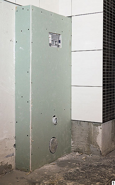

1, 2. Инсталляционная система Geberit для навесного унитаза с встроенным бачком
3. Излом в 90 и менее на канализационной трубе нежелателен. Велика вероятность засора. Излом на стояке чреват срывом гидравлических затворов приборов у соседей снизу

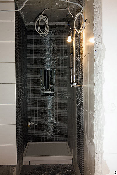

4. Можно не покупать готовую душевую кабину, а сконструировать индивидуальную модель, подобрав душевую панель, поддон, шторки и керамическую отделку

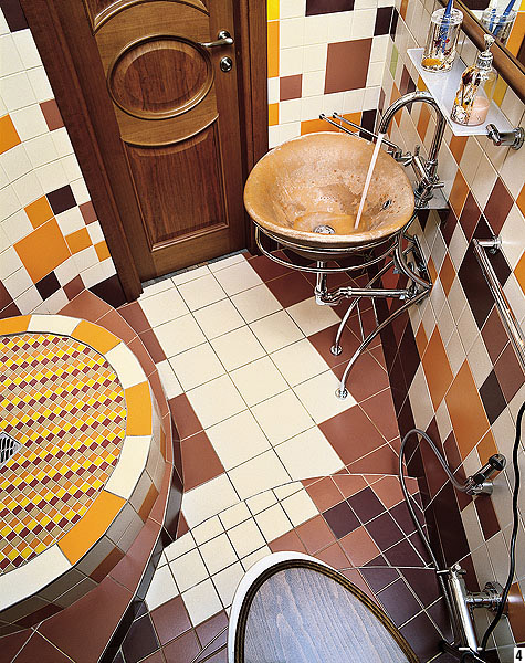

10 этапов ремонтаФото: Д. Минкина 10 этапов ремонтаФото: Д. Минкина 10 этапов ремонта Keuco 10 этапов ремонта Фото Е. и С. Моргуновых

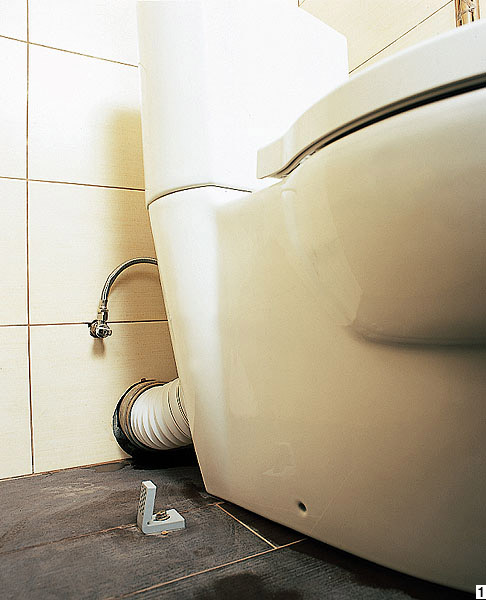

1. Подключение унитаза посредством гофрированной трубы
2. На выводы водопроводных труб ставят временные заглушки

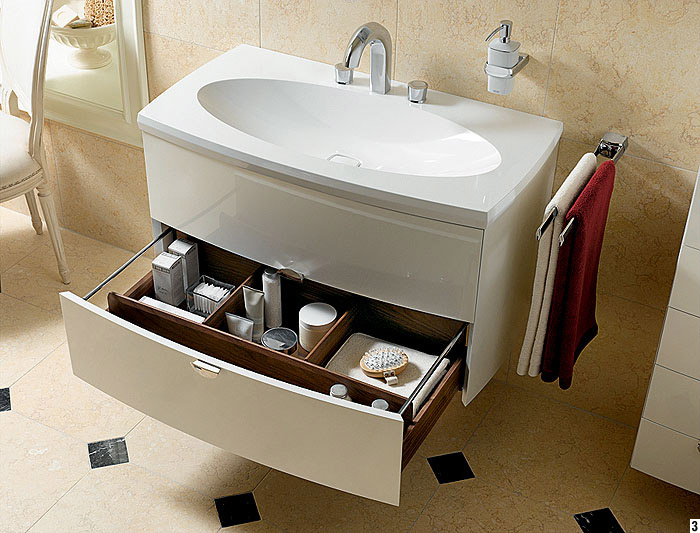

3. Последние модели ультрасовременной сантехники- навесные умывальники с выдвижными ящиками, которые скрывают сифон
4. Архитектор А. Капров

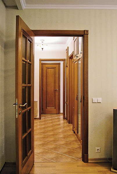

10 этапов ремонтаФото П. Николаева Крепление дверной коробки традиционным универсальным способом- на рамных дюбелях- можно осуществлять на самом последнем этапе. Можно заменить дверной блок в любой удобный момент, даже если вы не собираетесь делать ремонт как таковой. Свнутренней стороны коробки, чтобы скрыть головки шурупов, надевают декоративные заглушки. Процесс похож на крепление оконной рамы, о чем рассказано ранее.
Здесь же представлена технология установки дверей, предшествующая финишной отделке, так как крепеж остается невидимым. Чтобы зафиксировать дверь в проеме и сделать крепеж незаметным, используют металлические подвесы- элементы подвесной системы гипсокартонного потолка.

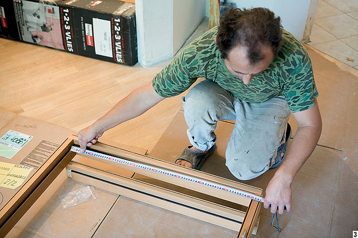

Определяющими размерами при заказе дверей являются ширина, высота проема и толщина стены. Иесли ширина и высота проема- величины стандартные и стоит их придерживаться, то с толщиной стен дело обстоит проще. Большинство производителей идут навстречу потребителю и уменьшают под нужный размер толщину дверной коробки.
10 этапов ремонта
10 этапов ремонта
10 этапов ремонта

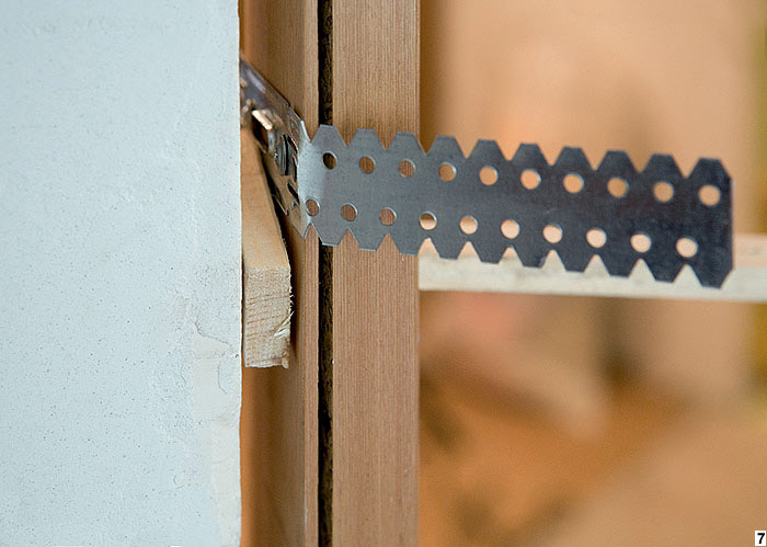

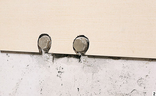

1, 2, 11. Подвесы прикручивают к внешней стороне коробки, затем к стене по краям дверного проема, проштрабив под них выемки по месту. Вних подвесы закрепляют саморезами, а снаружи заштукатуривают
10 этапов ремонта
10 этапов ремонта
10 этапов ремонта

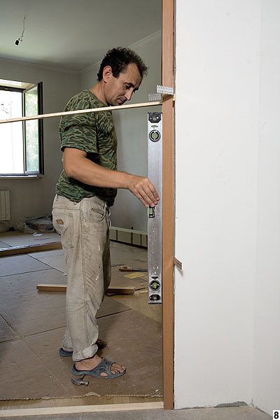

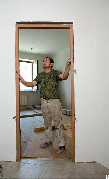

3-5, 9. Для точности установки дверной коробки используют распоры- рейки одинаковой длины, соответствующей ширине коробки. Их изготовляют на месте и закрепляют в проеме на время монтажа
6. Сначала устанавливают дверную коробку, запенивают зазоры. Через сутки излишки пены срезают и навешивают дверь
10 этапов ремонта
10 этапов ремонта
10 этапов ремонта

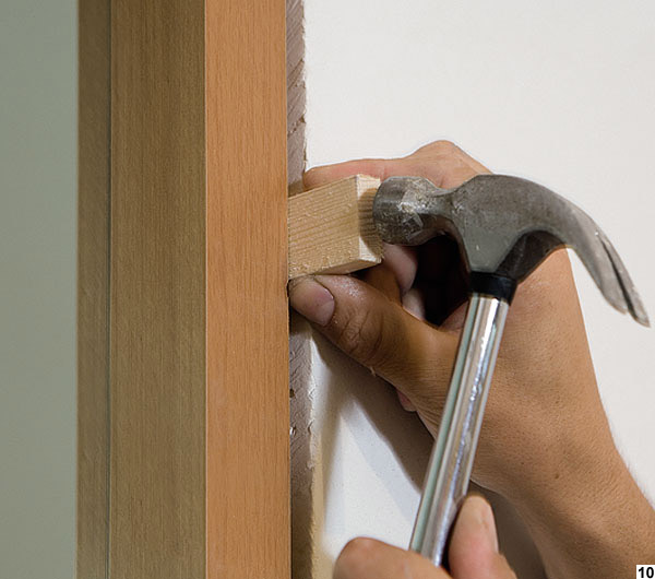

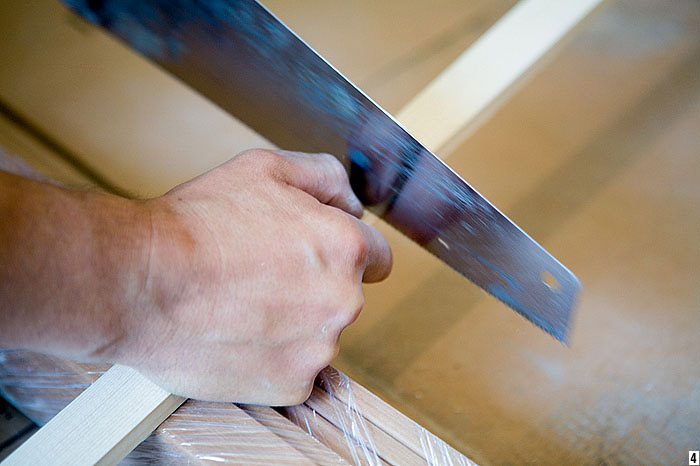

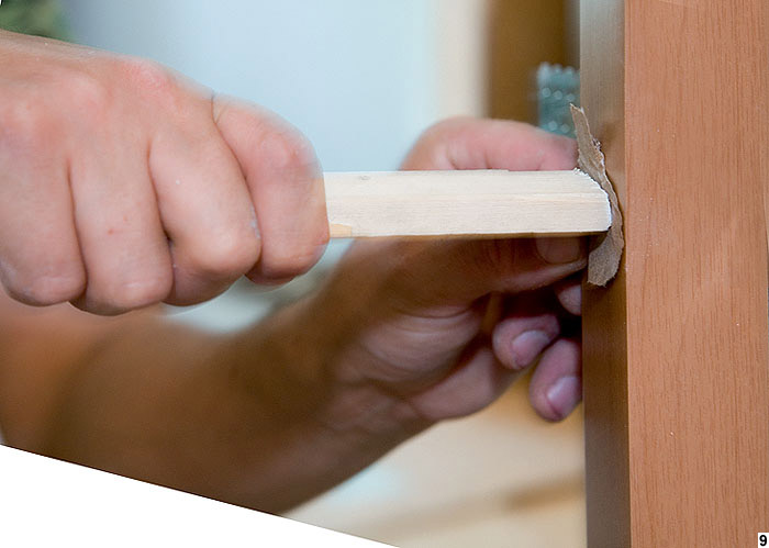

7, 8, 12. Коробку выставляют по уровню. Сначала ее фиксируют с помощью брусков. Их плотно загоняют в зазор между стеной и коробкой. Остальное пространство зазоров заполняют монтажной пеной
10 этапов ремонта
10 этапов ремонта
10 этапов ремонта
10. Для надежной установки дверей, имеющих коробку из MDF, в проем между коробкой и стеной рекомендуется вставить как можно больше брусков, в противном случае могут образовываться прогибы

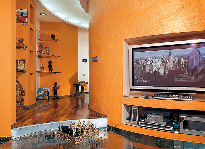

Наряду с традиционными обоями для украшения стен применяют декоративные штукатурки и краски. Наносимые валиком, шпателем, кистью покрытия не образуют на поверхности швов или стыков и не требуют подгонки рисунка.
Но довольно часто работа с жидкими материалами требует высокой квалификации. Процесс нанесения большинства декоративных штукатурок нельзя прерывать, пока не будет покрыта вся стена от угла до угла, иначе образуется видимый стык. Адля создания оригинального рельефа по всей поверхности необходимы соответствующие навыки. Но разовые затраты на профессиональную отделку стен, несомненно, окупятся со временем.
Пожалуй, определиться с цветом еще важнее, чем с материалом. Главное- не перемудрить. Как правило, стены делают светлее, чем мебель, а броский рисунок или яркий цвет хорош лишь для того, чтобы создать акценты. Одна из стен, например, может быть на тон светлее остальных, и в комнате появится настроение солнечного дня...
Если сложно подобрать цвет, советуем остановиться на ахроматичных тонах, то есть на сочетающихся со всеми другими оттенках серого или белом. Неброские светлые стены зрительно расширят границы, создадут спокойную уютную атмосферу в доме, потому что вы просто не будете их замечать.

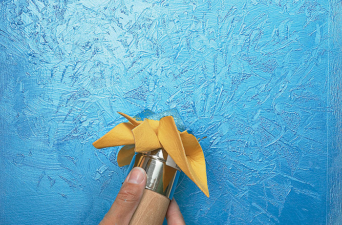

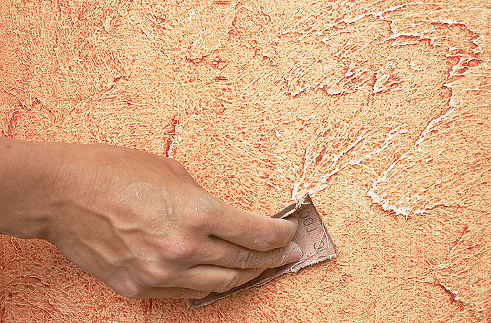

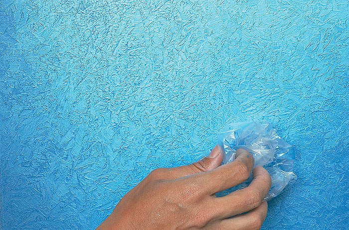

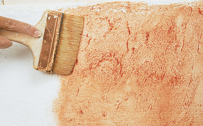

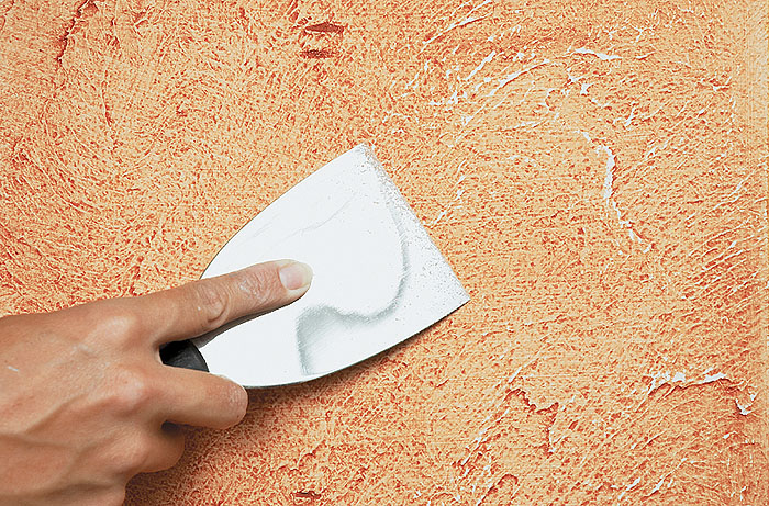

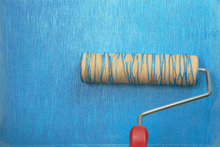

Целый арсенал инструментов плюс техника нанесения мазка позволяют добиться разных декоративных эффектов: бархатной ткани, мятой бумаги, апельсиновой корки, античных стен, рыбьей чешуи, морозного узора и многого-многого другого. Рисунок может быть явно рельефным или же иметь тонкую фактуру

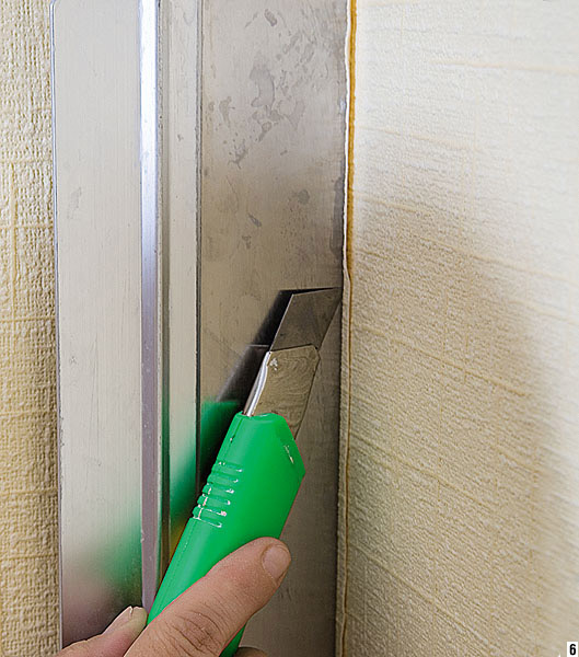

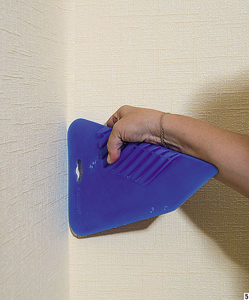

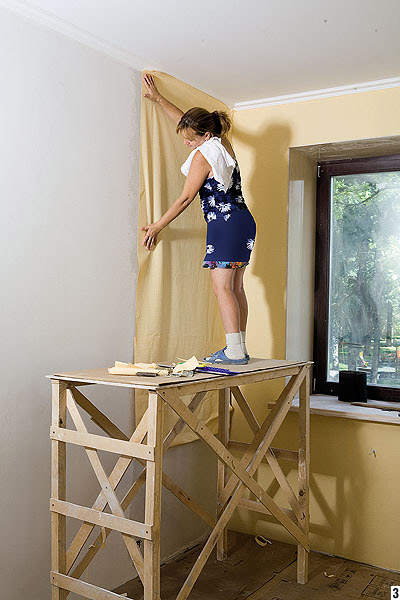

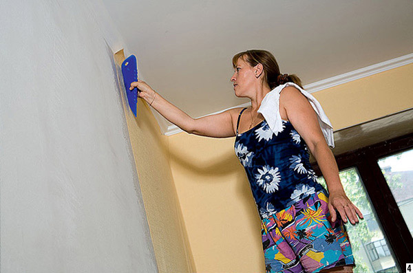

1-6. Приклеивание обоев встык требует большой точности. Вертикальное положение угловых полотен вымеряют с помощью отвеса и карандашом намечают на стене несколько точек. По этим точкам ориентируют край полотна. Его разглаживают в сторону угла, где излишки обрезают по металлической линейке резаком
10 этапов ремонта
10 этапов ремонта
10 этапов ремонта
10 этапов ремонта
10 этапов ремонта
10 этапов ремонта

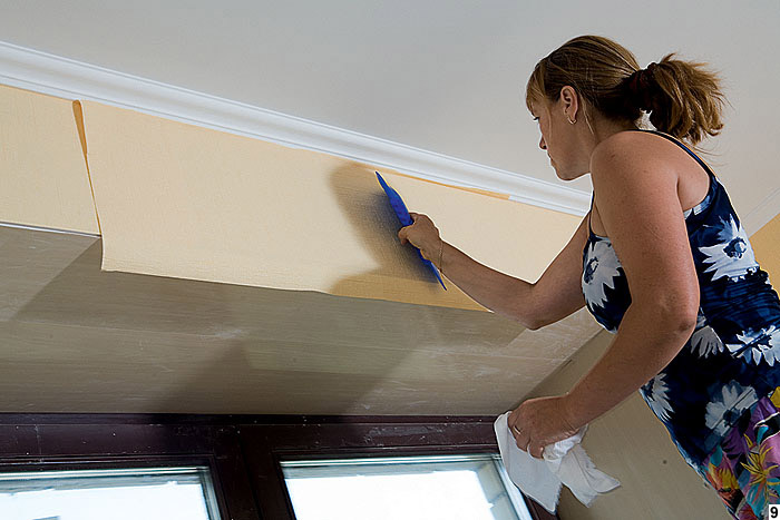

7-12. Всоответствии с маркировкой на рулоне клей наносят на стену либо на оборотную сторону предварительно размеченных и нарезанных полотен. (Длина полотен равна высоте стены плюс 5-10см на обрезку.) Когда с основными стенами покончено, приступают к оклеиванию оставшихся участков над дверями и окнами

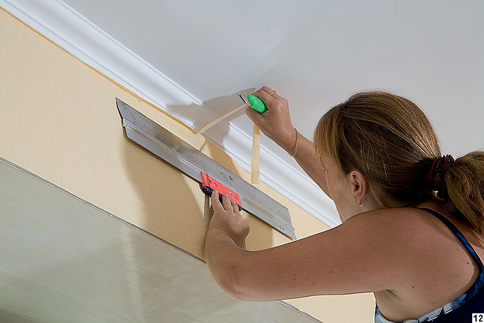

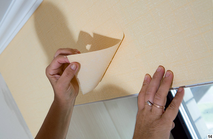

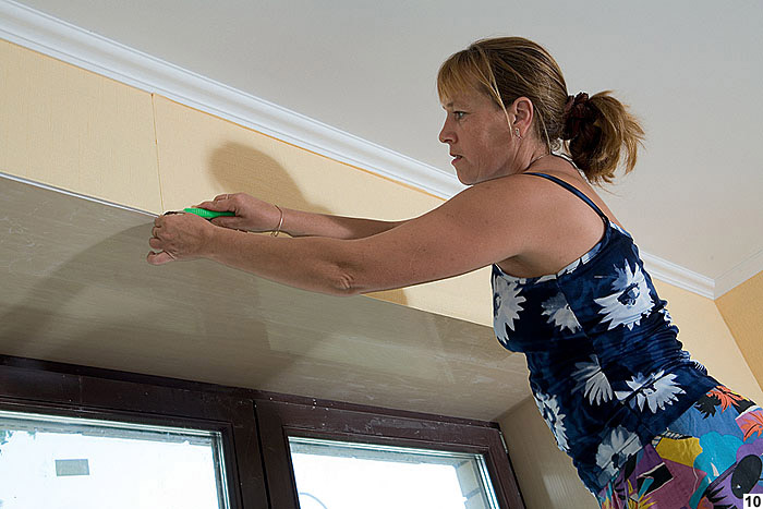

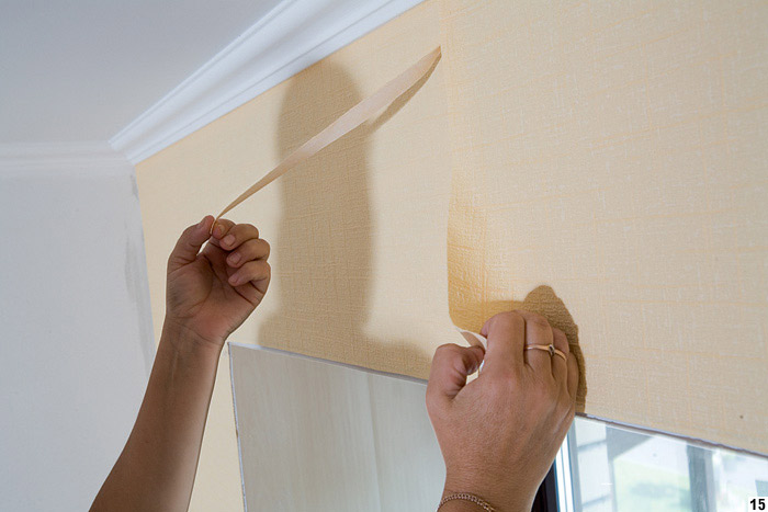

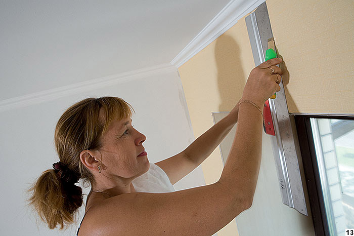

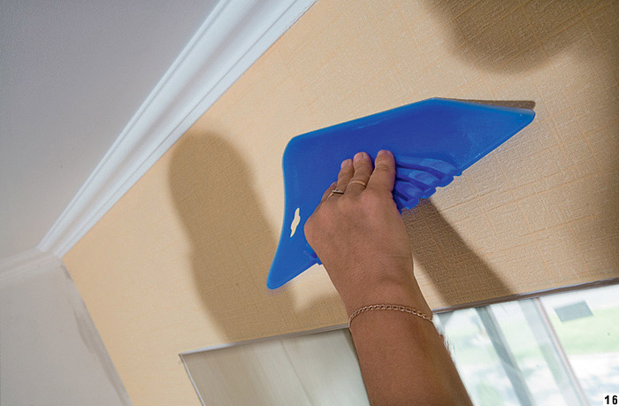

13-16. Чтобы получить ровный стык над окном, полотна сначала наклеивают внахлест. Приложив к нему линейку, резаком делают вертикальный разрез. Снимают верхний обрезок правого полотна. Затем, отвернув край правого полотна, из-под него вытаскивают обрезок левого. Соединение получается идеально ровным

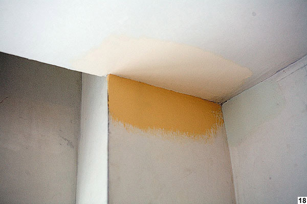

18. Привлекательный цвет мазка на крышке банки с краской может оказаться совсем не таким на стене. Это объясняется тем, что впечатление о декоративном эффекте отделочного материала можно составить только в масштабе помещения. Для этого на стене предварительно делают выкрасы- как бы "примерку" выбранного оттенка.
Для работы рекомендуется использовать специальные инструменты и соблюдать оптимальный температурный режим (18-20 С). Впериод высыхания клея закрывают окна, чтобы не было сквозняков
