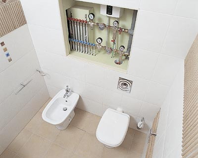

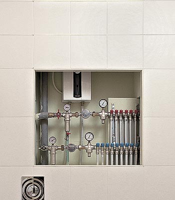

В нише над сантехарматурой разместился проточный нагреватель DHF
13
С от STIEBEL
ELTRON
Подобная частичная замена арматуры может привести к выходу из строя системы за счет ненадежных отечественных вентилей
Перенос всех стояков
(на 70 см) - дело редкое и требует серьезного проекта с заменой всех узлов

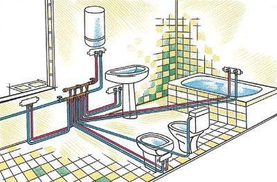

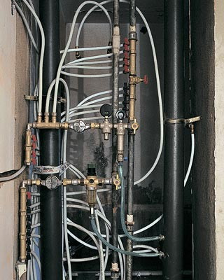

Коллекторная схема разводки
При нехватке свободного пространства коллекторы можно повернуть с помощью угольника
Нестандартное применение коллекторов для создания нескольких контуров теплого пола и подключения двух полотенце-
сушителей. Коллекторы врезаны непосредственно в стояк горячего водоснабжения

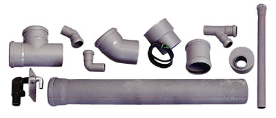

Канализационные трубы и фитинги от VALSIR

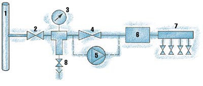

Схема подключения сантехприборов:
1. Стояк холодного или горячего водоснабжения
2. Шаровой кран
3. Фильтр грубой очистки воды
4. Редуктор давления
5. Насос (при его установке редуктор не ставится)
6. Счетчик расхода воды
7. Коллектор
8. Слив в канализацию
Осталось закрыть панелью сантехшкаф
- и
санузел готов

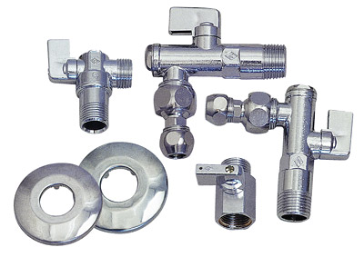

Запорная арматура для подключения сантехприборов (BUGATTI)

Правильная работа канализационных линий не требует использования дополнительного оборудования. Однако надо помнить, что трубы, отводящие стоки, необходимо укладывать с уклоном (1,5-4%) в сторону стояка. При достаточно длинной трубе это может вызвать трудности, ведь незаметно ее не проведешь и под стяжкой не спрячешь. Очень сложно создать отступ на канализационном стояке (его местный излом). Такая мера иногда требуется, чтобы "втиснуть" какой-нибудь прибор в сантехнический короб. Недопустимо, чтобы какие-либо участки отступа получились горизонтальными. При этом велика опасность засора стояка в вашей квартире и срыва гидравлических затворов приборов у нижних соседей. Витоге судебная тяжба и тройные расходы вам обеспечены. Специалисты фирмы "ГАЛАСТАЙЛ" рекомендуют создавать уклон на участках отступа стояка не менее 22,5.

В качестве запорной арматуры чаще всего используют шаровые краны. Обычно они рассчитаны на давление не менее 35 атм при максимальной рабочей температуре 95C. Такую арматуру выпускают BUGATTI, GIACOMINI (Италия), OVENTROP (Германия), NAVAL (Финляндия).

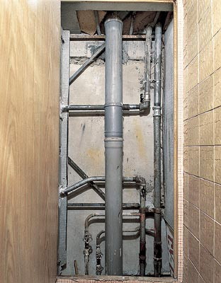

В процессе монтажа системы в обязательном порядке заменяются стояки горячего и холодного водоснабжения, а при необходимости и канализационный стояк. Однако не забывайте, что любое вмешательство в инженерные сети дома требует обязательного согласования. Заготовки новых стояков, как правило, выполняются заблаговременно, а затем монтируются за 1-2 часа. Вгородских квартирах новые стояки обычно изготавливаются из стальных оцинкованных труб отечественного производства. Стояки желательно заменять полностью, от пола до потолка. Все отводы лучше делать сварными. Рекомендуется производить заготовки стояков на полуавтоматическом сварочном оборудовании с использованием метода "двойного шва" (один сварной шов накладывается поверх другого). При этом обеспечивается высокая герметичность соединений и срок службы всего изделия не менее 25лет (таково требование ГОСТа).
Шаровой кран на водовводе в квартиру необходимо ставить непосредственно на отвод от стояка, а не после старого вентиля отечественного производства с резиновой прокладкой и набивным сальником. Нередко этот вентиль не срезают, а ставят шаровой кран после него, пытаясь избежать хлопотных хождений по кабинетам РЭУ и сэкономить на операции отключения воды. Кстати, сейчас по Москве отключение воды стоит 250-300 руб. за стояк в час (официальная цена- 13 руб. 74 коп.). Но впоследствии старый вентиль как ненадежный элемент конструкции обязательно даст о себе знать протечкой на соседа внизу. Иуж тогда хлопот и финансовых затрат будет неизмеримо больше.
Сборку резьбовых стыков лучше производить на льноволокно (впросторечье- лен или пакля) с использованием уплотнительной пасты (например, Gebatout2, Франция). Сейчас в продаже подобных паст достаточно много (150г стоят 80-150 руб.). Можно также использовать специальные уплотнительные нити, например Loctite55 или Tangit Uni-Lock от HENKEL (Германия).
После окончания монтажа стояков сварные и резьбовые стыки необходимо загрунтовать и затем "одеть" в теплоизоляцию типа Thermaflex (Польша), Rubaflex (Италия) или "Энергофлекс" (Россия). Теплоизоляция препятствует образованию конденсата на трубах, тем самым предотвращая коррозию. Конденсат появляется из-за повышенной влажности воздуха, в основном на холодном стояке. Алетом, в период отключения горячей воды, и на горячем.
Отдельная тема- замена канализационного стояка. Чугунный канализационный стояк с расколотыми фасонными частями и разгерметизировавшимися стыками- не очень приятный "подарок" новоселу, к тому же порой не позволяющий осуществить перепланировку санузла. Обычно чугунный стояк заменяют полипропиленовым. Старый удаляется полностью, от пола до потолка. Причем у потолка остается отрезок длиной около 10см, на который затем надевается специальный переходник «чугун-полипропилен». Он включает в себя полипропиленовый патрубок и комплект из двух уплотняющих прокладок специальной формы. Такие переходники выпускают фирмы VALSIR (Италия), WAVIN (Дания), MARLEY (Германия).
По мнению специалистов фирмы "СТК ИНТЕРЬЕР", замену канализационного стояка нужно производить сразу же после монтажа стояков холодного и горячего водоснабжения, пока они еще не заполнены водой. Это позволит избежать слива большого объема канализационных стоков с верхних этажей. Предпочтительное время работ- с 10 до 15часов, это период низкой загруженности канализационного стояка. Идеальным можно было бы назвать ночное время, в которое стояк практически не загружен, но оно неприемлемо из-за соответствующих требований Гражданского кодекса в новой редакции.
Стояки горячего и холодного водоснабжения не рекомендуется замуровывать, поскольку это сделает их практически ремонтонепригодными. Стояки следует по возможности размещать в сантехническом шкафу.
Следующий этап работ- разводка труб к каждой точке водопотребления. При разводке по коллекторной схеме удобно пользоваться модульными или модульными комбинированными коллекторами (коллектор со встроенными запорными кранами). Это позволяет вводить сантехприборы в эксплуатацию по мере их установки, а также перекрывать воду отдельно для каждого прибора (например, при его выходе из строя), не воздействуя на работу всей системы.
