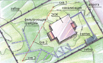

Поля фильтрации и фильтрующие траншеи стараются разместить, прежде всего, на неугодьях и неудобьях Система очистки сточных вод коттеджа "МОСГЕОПЛАН"

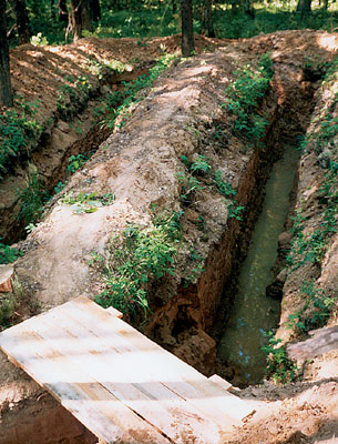

Общая отводная канава для группы домов- наиболее целесообразное решение для равнинных участков с нефильтрующими грунтами Система очистки сточных вод коттеджаПланируя устройство подпочвенной фильтрации на участке, следует предусмотреть достаточное место для завоза и складирования довольно объемных запасов щебня, гравия и крупнозернистого песка Система очистки сточных вод коттеджа «САНТЕХСПЕЦ-МОНТАЖ»

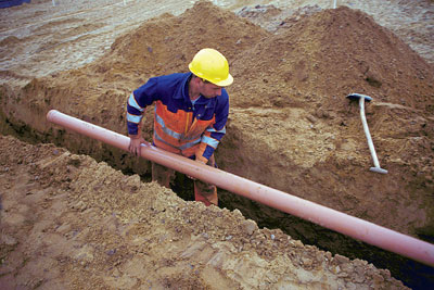

Для подводящей, оросительной и дренирующей сети фильтрующих траншей и песчано-гравийных фильтров используют чаще пластиковые трубы. Их общая протяженность может достигать сотен метров Система очистки сточных вод коттеджаМакет местной канализации с фильтрующими траншеями:

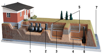

1- септик,
2- распредели-тельный колодец;
3- оросительная сеть;
4- дренирующая сеть;
5- вентиляционные стояки;
6- коллекторный колодец;
7- отводной рельеф Система очистки сточных вод коттеджа "МОСГЕОПЛАН"
Пример расположения фильтрующей сети местной канализации с отводом стоков после очистки в грунт Система очистки сточных вод коттеджа "ВАВИН-РУС"

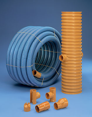

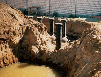

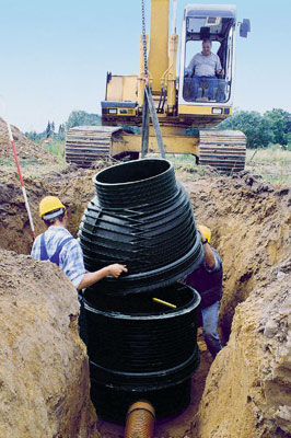

Для строительства устройств подпочвенной фильтрации предлагается большой ассортимент труб, фасонных элементов, смотровых и распределительных колодцев Система очистки сточных вод коттеджа "ВАВИН-РУС"

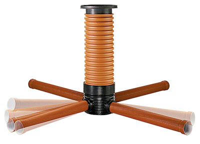

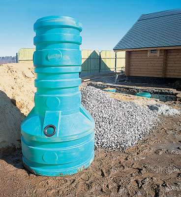

От распределитель-ных колодцев может отходить до четырех (иногда шести) ветвей оросительной сети Система очистки сточных вод коттеджаСхема устройства фильтрующего колодца (для фильтрующих грунтов) Система очистки сточных вод коттеджа "ВАВИН-РУС"

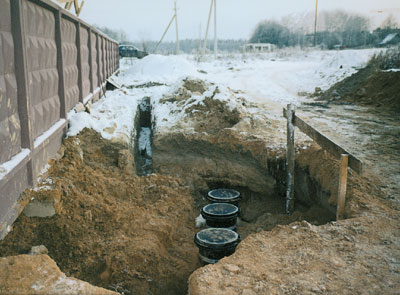

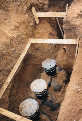

Выпускной (коллекторный) колодец применяют, когда очищенную воду отводить приходится насосом Система очистки сточных вод коттеджа "ВАВИН-РУС"
Трубопровод закладывают на глубине 0,5-1,1м, но обеспечивают самотек стоков с помощью уклона Система очистки сточных вод коттеджа «САНТЕХСПЕЦ-МОНТАЖ»

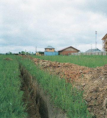

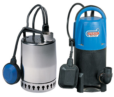

Разумное использование оврага под фильтрующие траншеи Система очистки сточных вод коттеджаДренажные насосы, откачивающие воду на поверхность земли, оснащают датчиком уровня и обратным клапаном Система очистки сточных вод коттеджа «САНТЕХСПЕЦ-МОНТАЖ»

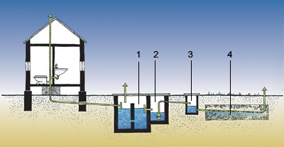

Схема местной канализации с септиком (1), дозирующей камерой (2), распредколодцем (3) и полем фильтрации (4)

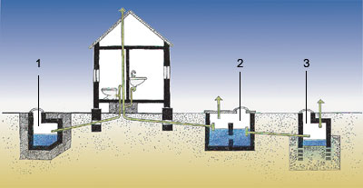

Схема канализации с выгребной ямой (1), септиком (2) и фильтрующим колодцем (3)

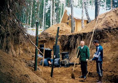

Для получения достаточно достоверной картины для небольшого участка надо пробурить не менее трех скважин глубиной по 5-6м. При использовании переносного мотобура работу сделают в течение дня, и стоить она будет около $300. Заметим, что, если песок обнаружится, эти траты окупятся сторицей, поскольку в таком случае и фильтрующие устройства обойдутся дешевле.

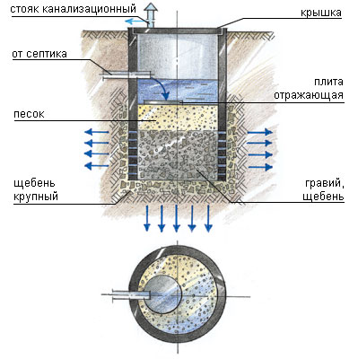

Фильтрующие колодцы
Их применяют для почвенной очистки бытовых сточных вод, поступающих в объеме до 1м3 в сутки при числе пользователей от 3 до 5 человек. Вэтих системах допускается даже непосредственная очистка стоков от умывальников, душевых и ванных комнат. Учтите, что фекалии и жирные кухонные воды в колодцы отводить не рекомендуется- велика вероятность заиливания и, значит, потери фильтрующих свойств. Пропускная способность устройства этого типа зависит от вида грунта. Впесчаных почвах она составляет 80л/сут на 1м2 площади наружной поверхности фильтрующего цилиндра, в супесчаных- 40л/сут. Вглинистых почвах или при уровне грунтовых вод (УГВ) выше 3м в любых почвах такие колодцы не делают.
Фильтрующие колодцы, в соответствии с рекомендациями ТСН ВиВ- 97МО, часто выполняют из железобетонных колец диаметром 1,5-2м, глубина- до 2,5м. Наименьший диаметр подводящих трубопроводов равен 100мм. Относительно глубины заложения подводящих труб к фильтрующим устройствам, и к колодцам в том числе, специалисты не имеют единого мнения. Если укладывать их ниже уровня промерзания грунта (есть и такие рекомендации для импортных установок), тогда резко (и, надо сказать, неоправданно) увеличиваются затраты на земляные работы. Сдругой стороны, известны случаи, когда трубы укладывали на глубине всего 350мм и они не промерзали. Иэто не так уж фантастично. Ведь по ним периодически проходит теплая вода, причем заполняя их только на часть сечения.

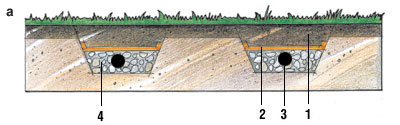

Поля подземной фильтрации (поля поглощения) применяются на хорошо фильтрующих грунтах (песчаных и супесчаных) и при УГВ не менее 1,5м. Представляют собой систему водораспределительных (оросительных) труб, уложенных под землей на глубине 0,6-0,9м, но минимум на 1м выше уровня грунтовых вод.
Для полей фильтрации применяют перфорированные асбестоцементные или пластмассовые трубы диаметром 100-150мм. Чаще всего их укладывают параллельными ветвями на расстоянии 1,5-2м в песчаных и до 2,5м в супесчаных грунтах. На конце труб устанавливают вентиляционный стояк. Его высота над поверхностью земли должна составлять не менее 0,5м. Общая длина водораспределительного трубопровода зависит от характера грунта. Ориентировочно для отвода сточных вод от одного человека требуется трубопровод длиной 10м для гравийных и песчаных грунтов, 15м для супесей и 20м для суглинков.

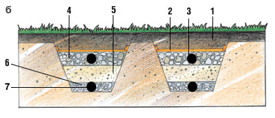

Разрез поля фильтрации при хорошо фильтрующих грунтах (а) и фильтрующих траншей при нефильтрующих грунтах (б):
Система очистки сточных вод коттеджасхема UPONOR1 - земля;
2- геоткань;
3- труба оросительная;
4- щебень крупный;
5- песок крупнозернистый;
6- щебень мелкий;
7- труба дренажная
Длина отдельной ветви не должна превышать 20м- это облегчает вентиляцию жизнедеятельного фильтрующего слоя и обеспечивает равномерное распределение воды. Ведь при значительной длине трубы трудно избежать ее прогиба и провисания и гарантировать надежное поступление воздуха во все ее участки, а также в фильтрующую загрузку. Ветви укладывают с уклоном 0,001-0,003 на подсыпку из мелкого гравия, щебня, шлака или керамзита, имеющую толщину 10-40см. Чем хуже дренирующие свойства грунта, тем толще слой подсыпки. Сбоков и сверху трубы засыпают таким же материалом (слой около 5см). Чтобы предохранить дренирующую засыпку от засорения, сверху ее закрывают геотканью, например HaTe, Comtrac от HUESKER SYNTHETIC (Германия) или Secudran от NAUE FASERTECHNIK (Германия), Typar от DUPONT (США). Иуже затем все засыпают крупнозернистым песком (еще 5см), а сверху- землей. Ветви труб можно укладывать по отдельности в канавы или на общем поле.

Если грунт на участке слабофильтрующий или даже совсем водонепроницаемый (суглинистый, глинистый), приходится помогать природе и обустраивать в земле рукотворные фильтрующие устройства. Самые распространенные из них- фильтрующие траншеи. Такая траншея представляет собой канаву с искусственной фильтрующей засыпкой (загрузкой). Вотличие от полей фильтрации, снабжена двумя нитками перфорированных труб, одна из которых расположена над загрузкой, а другая (дрена)- под ней. Трубы укладываются с уклоном по направлению потока воды. Первая из них- оросительная: по ней стоки из септика рассеиваются по площади загрузки (уклон 0,001-0,005). Вторая служит собирающей, дренирующей трубой: она собирает уже полностью очищенные воды, прошедшие через слой фильтрующего материала. Из нее вода отводится самотеком (уклон 0,005-0,01) за пределы участка и может сбрасываться на рельеф или в водоем и частично использоваться для орошения. Максимальная длина траншеи 30м, а ширина понизу- не менее 0,5м. Пространство между оросительной и дренажной сетью до высоты в 1м заполняется крупным песком и щебнем. Слой щебня или песка под дреной имеет толщину 20см, и главное при этом, чтобы расстояние от лотка дрены до грунтовых вод превышало 1м. Расчетная нагрузка на 1м протяженности траншеи- до 70л/сут.

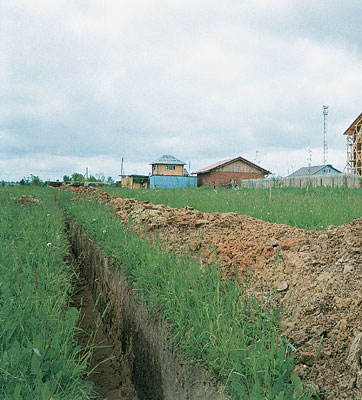

Если стоков ожидается много, устраивают несколько траншей, причем расстояние между их осями составляет не менее 3м. Заглубление оросительной сети- минимум 0,5м. Эффективность очистки и срок службы устройства заметно повышаются, если стоки в него подаются порционно, периодически, чтобы оставалось время на их аэрацию. Поэтому перед траншеями целесообразно расположить распределительный колодец с дозирующим устройством. Вэтом качестве применяют сифонные дозаторы, качающиеся водоналивные желоба или насосы с поплавковым датчиком уровня воды в распределительной камере. Авот о том, на какую величину дозы надо настраивать эти устройства, специалисты спорят. Главное здесь- оптимальное соотношение стоков и воздуха (то есть подача-перерыв). При покупке колодца можно исходить из того, что сливаемая за один раз порция не превышает 0,6 значения внутреннего объема труб распределительной сети.
На конце каждой оросительной трубы обязательно делается вентиляционный вывод выше уровня почвы (снега). Такие же выводы оборудуют в начале каждой дрены. Часто конец дрены направляют в коллекторный колодец, из которого собранную воду порционно погружным насосом сбрасывают на рельеф. Подобные колодцы просто необходимы, если дрены сильно заглублены и вода не может сливаться из них самотеком (не позволяет рельеф местности). Сброс порциями не дает обледенеть устью сливной трубы. Колодцы собирают из бетонных колец или покупают в виде готовых пластиковых емкостей.

Для обеспечения надежности водоподъемной системы рекомендуется применять насосы с обратным клапаном, развивающие необходимый напор от 5 до 9м. Наиболее высокой износостойкостью обладают приборы с рабочей камерой, выполненной из нержавеющей стали или чугуна. Этим требованиям соответствуют изделия фирм GRUNDFOS и WILO (Германия), NOCCI и LOWARA (Италия) идр. Соединять дренажный насос с отводящей трубой следует гибким армированным шлангом, чтобы из-за подвижек грунта, трубы и корпуса колодца не нарушить точность установки.
