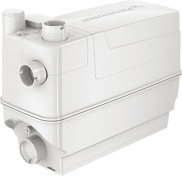

Фото: Grundfos
Насосные установки. Модель Grundfos Sololift2 C-3 рассчитана на грязную воду температурой до 75 °С (26 850 руб.). Фото: Grundfos

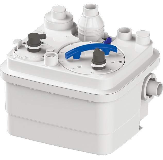

Модель Sanicubic 1 (SFA), мощная насосная станция, рассчитана на удаление стоков от всего дома (от 75 тыс. руб. Фото: SFA
Решить проблему помогают насосные установки принудительного канализования. Они представляют собой компактные насосные станции, специально разработанные для удаления стоков от ванной, кухни или туалета (на расстояние до 100 м и на высоту до 11 м).

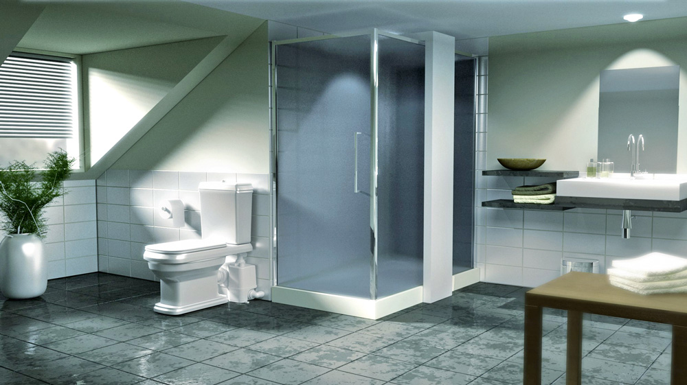

Фото: SFA

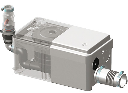

Модель Sanidouche (SFA) для умывальника, душа, биде (15 тыс. руб.). Фото: SFA
Подбирают такие установки в зависимости от требуемой производительности и типа стоков. Есть модели, предназначенные как для серых стоков (кухня и ванная), так и для чёрных (туалет), для стоков с комнатной температурой и горячих. Также некоторые модели конструктивно выполнены так, чтобы облегчить их установку в санузле. Например, модель Sanipro (SFA) легко устанавливается позади унитаза, а низкая (145 мм высотой) модель Sanidouche отлично поместится под душевым поддоном. Есть варианты насосных установок для монтажа в стенах, насосные установки, полностью интегрированные в унитазы, и даже модели для откачивания конденсата от кондиционеров.

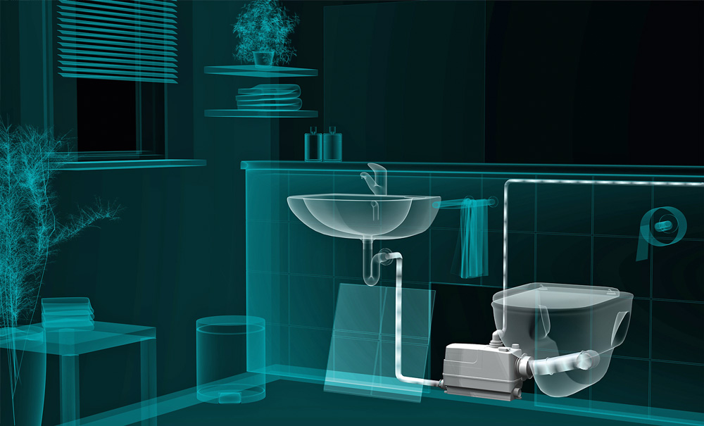

Пример размещения канализационной установки SOLOLIFT2 C-3
Компактные размеры, обратный клапан в напорном патрубке, вентиляционный клапан с угольным фильтром (не требуются дополнительные фильтры) — всё это значительно упрощает монтажные и сервисные работы
