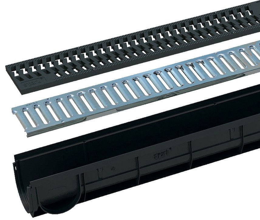

Система поверхностного дренажа состоит из лотков с решётчатыми крышками, дождеприёмников, пескоуловителей и отводных труб. На рынке представлены изделия из бетона и пластика. Обозначим плюсы и минусы тех и других.
Пластиковые системы (в основном из полиэтилена низкого давления) наиболее популярны. Они мало весят, морозостойки, надёжно стыкуются и рассчитаны как минимум на 15 лет эксплуатации. Для пешеходных зон подойдут изделия класса стойкости к нагрузке A15 (по европейской норме EN1433), для автомобильного въезда — классов B125 и C250. Пластиковым лоткам на любых грунтах требуется надёжное основание (железобетонная лента), без которого они нередко всплывают, трескаются и даже ломаются от нагрузки. Цена изделия стартует от 380 руб. за 1 пог. м (при гидравлическом сечении 100 мм).

Лотки закрывают пластиковыми или стальными решётками. Оптимальный вариант — крышки из нержавейки, срок службы которых превышает 30 лет. Оцинкованные менее долговечны (10–15 лет), а пластиковые хоть и не ржавеют, но не подходят для автомобильных въездов и даже в пешеходных зонах часто повреждаются при чистке льда и снега.
