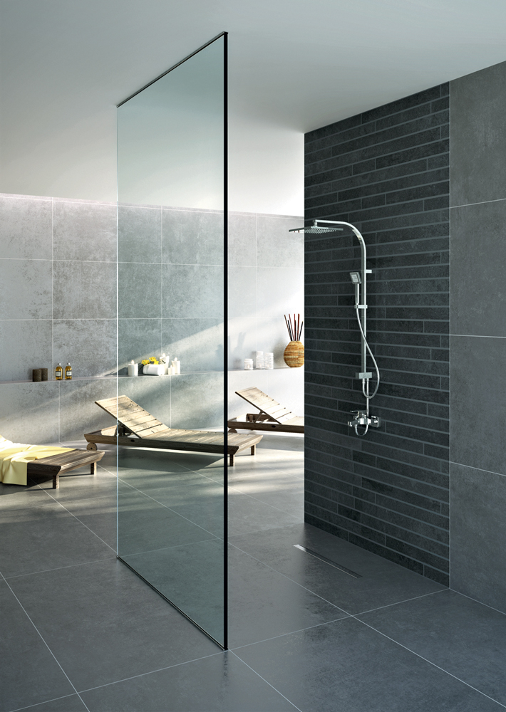

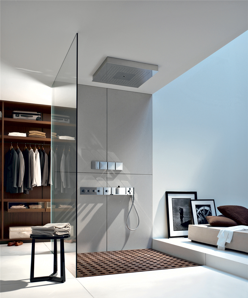

Зона для принятия душа без поддона, вровень с полом, существовавшая задолго до появления готовых душевых кабин (достаточно вспомнить санузлы в гостиницах советского периода), сегодня вновь «на гребне волны». Свою лепту в её новый облик внесли современные технологии, материалы, сантехническая арматура. Такие душевые идеально вписываются в минималистские интерьеры и интерьеры в стиле лофт. Благодаря лаконичному дизайну прозрачная конструкция (которую, собственно, и кабиной уже не назовёшь) почти незаметна в интерьере, а помещение становится более просторным, лёгким, не перегруженным деталями. Ещё одно преимущество — отсутствие бортиков, ступенек и порожков. Однако при строительстве такой кабины придётся решить немало задач, включая гидроизоляцию стен и пола, абсолютную герметичность соединения стеклянных перегородок с полом, выбор и размещение сантехнической арматуры, необходимость поднятия уровня пола. Одна из главных задач, без выполнения которой невозможно возвести душевую без поддона, — грамотное отведение воды.

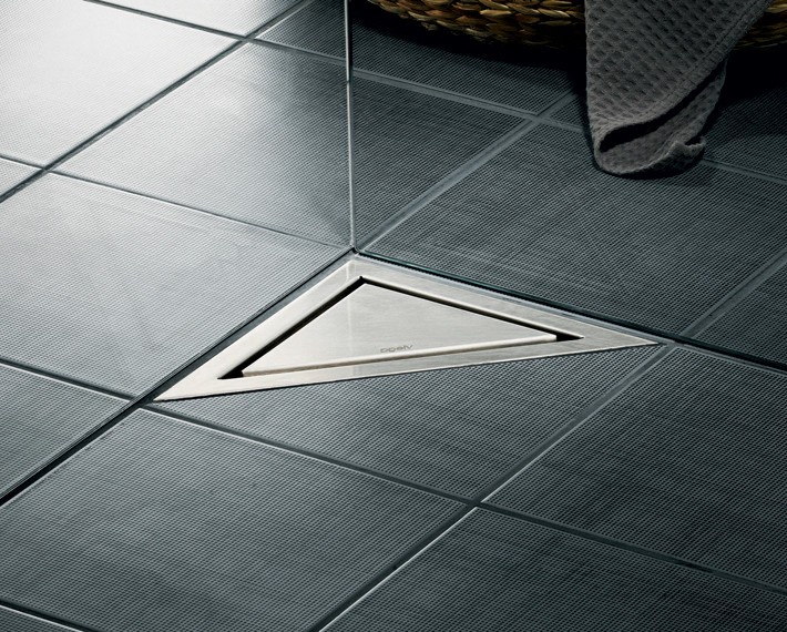

Трап. Наиболее распространён душевой трап, который устроен просто и стоит недорого. Компактная система, принимающая стоки и направляющая их
в канализацию, состоит из решётки в форме квадрата, круга или треугольника (на насадке-держателе), водосборной части в виде воронки, а также сифонной коробки и патрубка. Пропускная способность трапа — около 30–48 л/мин. Монтажная высота — примерно 85–120 мм. Чтобы вода не задерживалась на поверхности и быстро стекала в сливное отверстие, пол должен иметь уклон 1–2° к сливу (при этом к решётке трапа предусматривают уклон с четырёх либо двух сторон, если речь идёт об угловом размещении). Трубу от сифона к канализационному стояку также следует прокладывать с уклоном 2–3°.

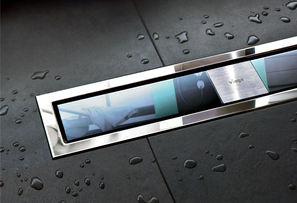

Фото: Viega. Канал Visign

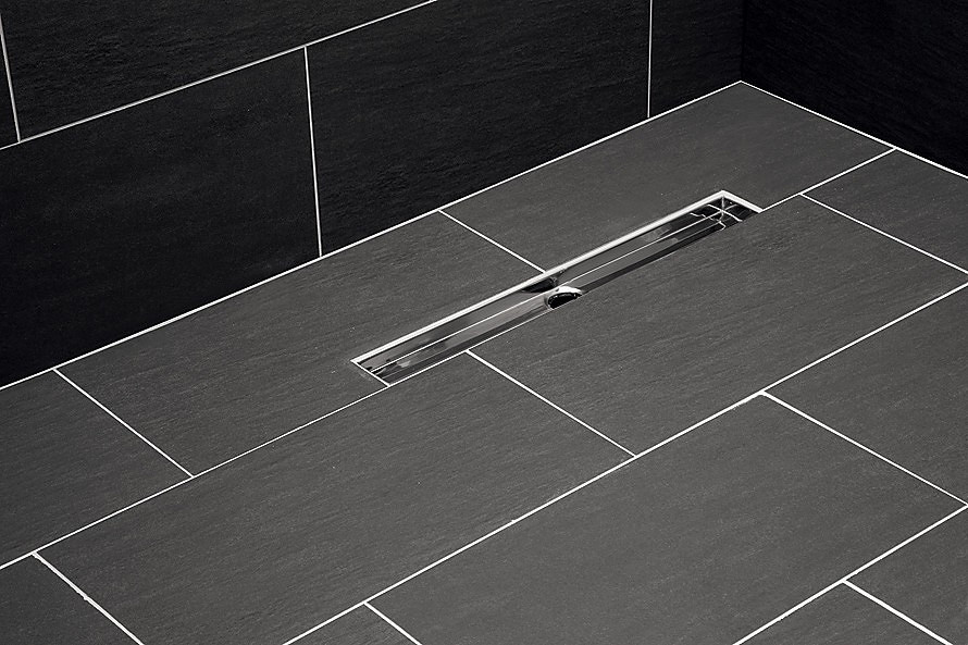

Дренажный канал. Фактически это тот же трап, только состоящий из более вместительного прямоугольного лотка для сбора воды, сифона и решётки. Пропускная способность 50–72 л/мин. Чтобы направить воду в такую систему, необходимо сделать уклон (достаточно 1°) лишь в одной плоскости.
В этом случае не возникнет осложнений при укладке плитки (независимо от её размера). Канал может быть прямым или с уклоном к центру, благодаря чему вода ещё быстрее стекает в сифон.

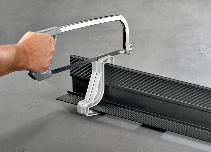

Большинство собирающих воду лотков имеют фиксированную длину 700–1500 мм (шаг 100 мм). Некоторые производители, скажем Gеberit, Viega, допускают регулировку длины, причём прямо на месте монтажа. Для этой цели при установке лотка надо определить необходимую длину и отпилить часть изделия по специальной направляющей, а затем закрыть торцы особыми заглушками. Существуют каналы для пристенного монтажа, для установки в центре душевой зоны, на границе пола и стены, например монтажный элемент Geberit для душевого трапа с выпуском в стену. Интересное решение предлагает Viega (Advantix Vario) — лоток для встраивания в стену.

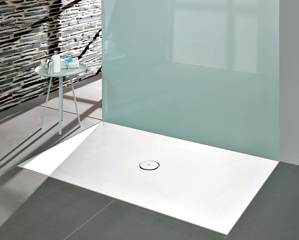

Фото: Villeroy & Boch. Ультраплоский поддон из серии Squaro Infinity — с центральным отводом воды — встраивается заподлицо с полом ванной (большой выбор цветов и размеров)

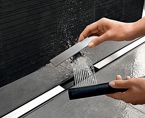

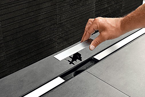

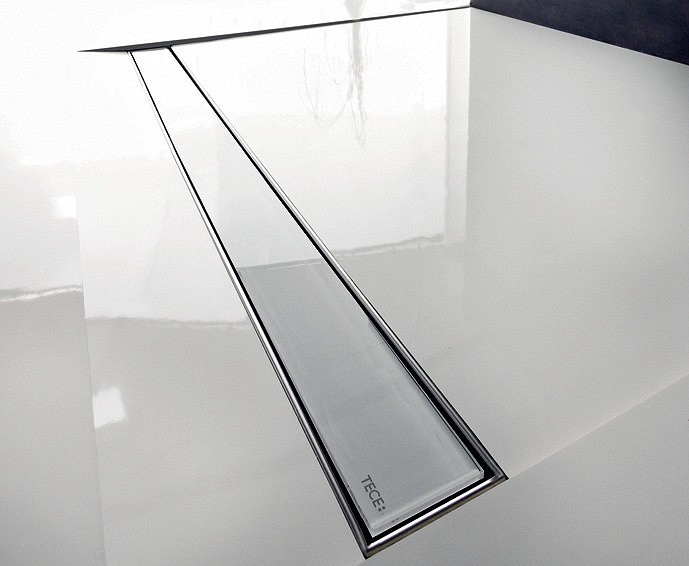

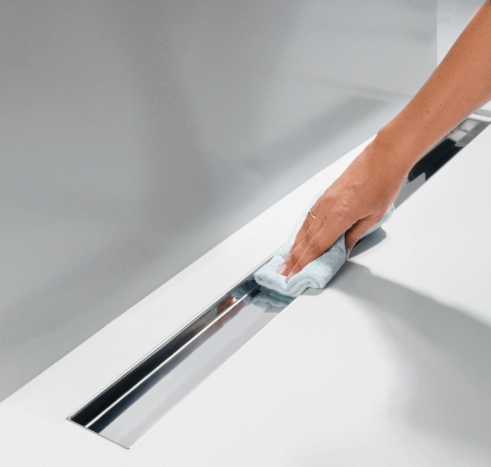

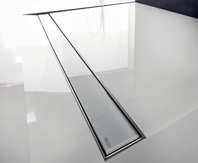

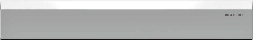

Чаще всего вкладки-решётки выполняют из матовой или глянцевой нержавеющей стали. В последние годы популярны декоративные вкладки для каналов, куда можно уложить фрагмент такой же плитки или камня, что и для отделки пола. Тогда напольное покрытие будет выполнено в едином стиле, а душевой канал станет практически незаметен. Каналы и трапы декорируют вкладками из пластика, матового или глянцевого стекла. Подобные решения предусмотрены у Geberit, Viega, Tece, Kessel, Sanit. Однако такие каналы сложнее монтировать.

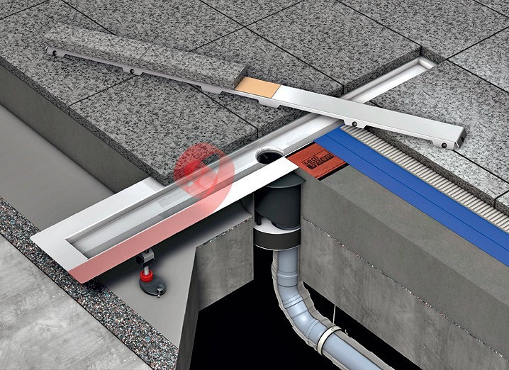

Выбирая модель канала, нужно заранее подумать, где он будет установлен — у стены или в центре. Модели для монтажа к стене обычно снабжают вертикальным фланцем — плитку наклеивают прямо на него. Канал, который будет находиться посреди пола, оснащают горизонтальными фланцами — ничего не выступает и не мешает класть напольную плитку. Некоторые производители (например, Tece) выпускают универсальные каналы с перфорацией на фланцах — их можно сгибать в зависимости от условий монтажа.
Очень часто заказчик, затративший немалые средства на дорогостоящий душевой лоток, сталкивается с такой проблемой, как недостаточная пропускная способность, и пользователю приходится мыться буквально по щиколотку в воде. Виной всему недостаточный уклон (или его отсутствие) отводящего трубопровода. К сожалению, подобная ситуация достаточно распространена. Зачастую мастера не хотят делать уклон. Согласно строительным нормам, уклон канализационного трубопровода диаметром 50 мм составляет 3 см на 1 пог. м трубопровода. Многие производители бюджетной продукции не задумываются об удобстве монтажа, поэтому выпуск канализации из душевых лотков у них расположен в нижней точке сифона, что не позволяет грамотно выполнить подключение к канализации. Компания Viega в своей продукции всегда предусматривает даже такие, казалось бы, мелочи, как наличие выпуска канализации из лотка на высоте минимум 2,5 см от уровня пола. Именно такое решение позволяет подключить душевой лоток к системе канализации без необходимости его поднимать, соблюдая при этом нормативный уклон.

Сегодня в тренде ультраплоские поддоны из разных материалов, монтируемые вровень с полом. Существуют конструкции с круговым или центральным отводом воды. Выпускаются также системы, оснащённые встроенными желобами, которые выполнены из того же материала, что и поддон.

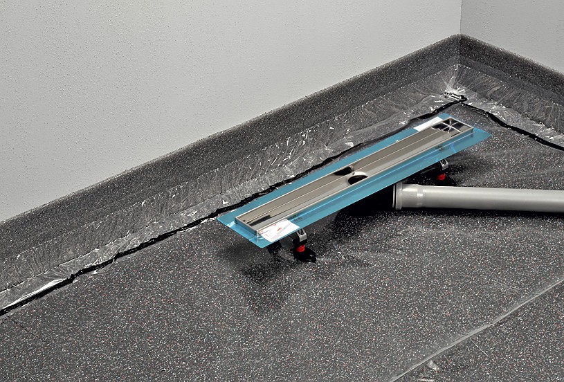

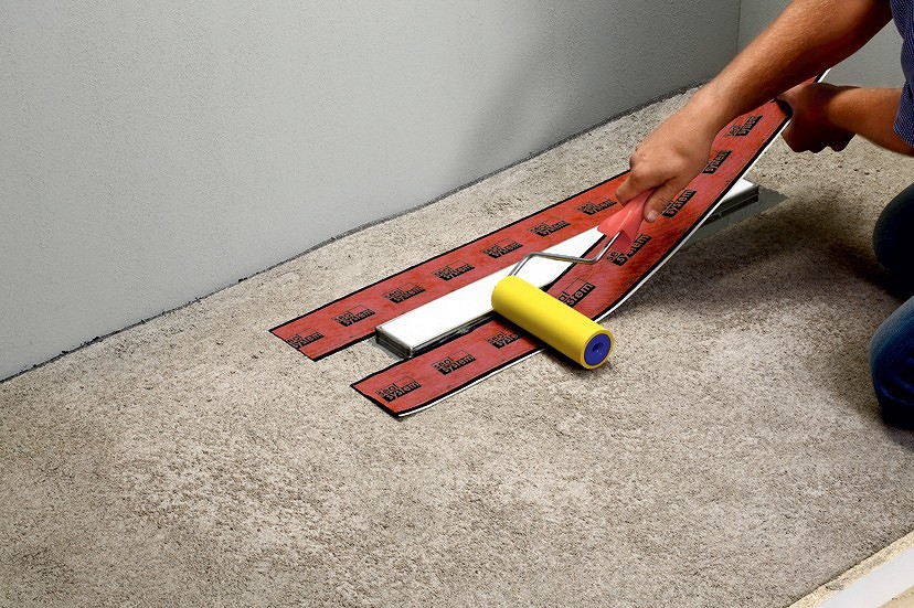

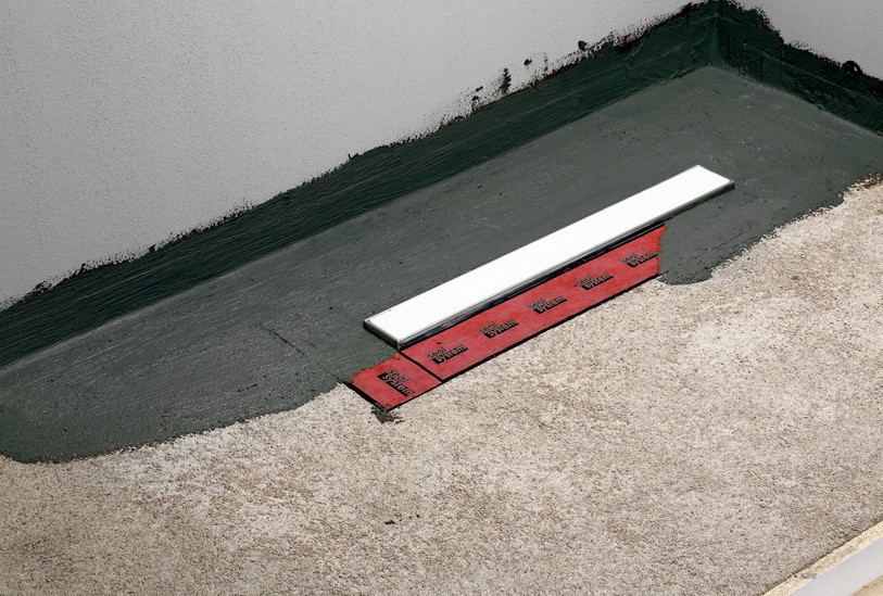

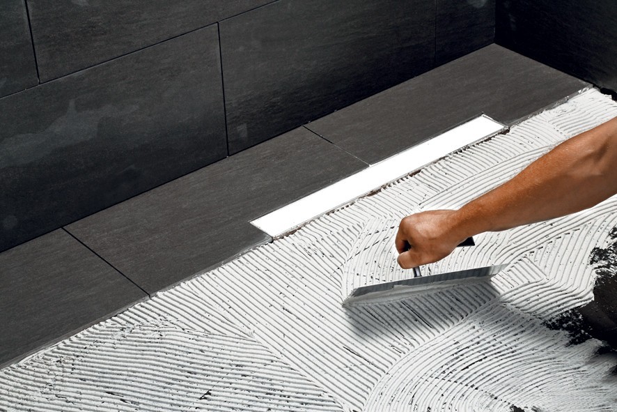

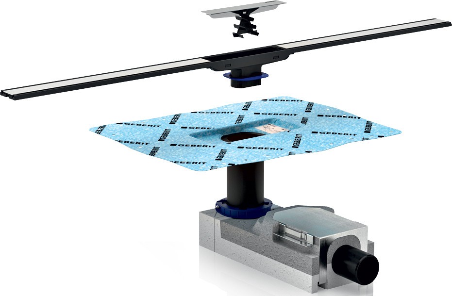

Дренажный канал, как и трап, устанавливают до заливки стяжки. При этом пол необходимо поднять минимум на 65 мм. Углубляться в железобетонную плиту перекрытия не разрешается. Чтобы не поднимать уровень всего пола ванной комнаты, можно решить проблему с помощью подиума. Но подиум вряд ли украсит небольшое помещение. Лучше всего, если решение о строительстве душевой кабины вровень с полом принимается ещё на стадии проектирования частного дома, чтобы архитектор смог учесть толщины стяжек. Такие душевые не доставят особых хлопот ни в новостройках без отделки, ни в квартирах со свободной планировкой. Душевую без поддона можно обустроить и в типовых домах при реконструкции и модернизации санузла. Но этот вариант очень трудоёмок. Не всегда есть возможность сделать уровень пола ванной комнаты ниже, чем в смежных помещениях, как требуют правила. Тогда необходимы порожек-бортик (минимум 15–20 мм) и аварийный слив, подключённый к канализации (правда, в данном случае таким аварийным сливом станет трап или дренажный канал). Если в результате укладки стяжки уровень пола ванной окажется выше уровня пола смежных помещений, то порог получится довольно высоким. Такое развитие событий возможно при перепланировке санузлов в панельных домах, например, серий II-49, II-57, П3, П44, П44Т и др.
