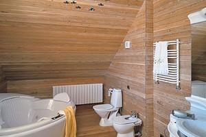

Фото Е.Лучина  Санузлы и другие влажные помещения в деревянных домах оснащаются той же сантехникой и отопительными приборами, что и в каменных зданиях. Монтаж сантехнического и инженерного оборудования осуществляется с учетом специфики здания, находящегося в процессе усадки и меняющего свои линейные размеры

    Отделывать стены, потолки, полы, устанавливать сантехническое и иное оборудование в санузлах домов из бревна и бруса приходится иначе, чем в зданиях из камня и бетона. Тонкости деревянного домостроения представляют интерес для всех, кто собирается строить дом из дерева.
         Специальных СНиПов и СП, регламентирующих сооружение, отделку и инженерное оснащение санузлов в деревянных домах, нет. Следует учитывать общие правила по устройству гидроизоляции во влажных помещениях, соблюдать порядок расположения сантехнических приборов, электроустановочных устройств и светильников по зонам, использовать отделочные материалы, рекомендованные для применения в помещениях  Деревянные конструкции в домах защищаются от разрушающего действия влаги либо с помощью пропиток, либо облицовкой стен гипсокартоном и керамической плиткой такого рода. Тем не менее без практического опыта и знания специфики строительства деревянных домов обустроить санузел в постройке из бревна или бруса непросто.
       Назначение санузлов всегда одно и то же. Каких-то особых правил пользования ими в деревянных домах также не существует. Различия возникают лишь в процессе строительства. Всанузле каменного дома инженерные коммуникации, как правило, прокладываются в штробах стен или в стяжке пола. Затем стены штукатурятся и облицовываются керамической или стеклянной плиткой. Сантехнические и нагревательные приборы крепятся анкерными винтами непосредственно к стенам или полу. Перекрытия пола и потолка сами по себе являются основой для нанесения отделочных материалов. Всанузле деревянного дома применяется технология независимой стены или скользящего каркаса. Дело в том, что деревянное строение постоянно, подчас неравномерно, усаживается. Впроцессе усадки бревна теряют до 10% своего объема, и это обстоятельство следует учитывать при проектировании. Существенно меньшей усадке подвергаются дома из клееного и профилированного бруса. Тем не менее и ее игнорировать нельзя. Как ведет себя независимый каркас? Когда бревна или брусья усаживаются, его высота остается неизменной. Всилу этого на него можно клеить плитку и иные облицовочные материалы без опасения за их целостность.
     Для крепления приборов консольного типа используются монтажные инсталляционные модули, фиксируемые на перекрытииВодном из вариантов, рекомендуемых для санузлов бревенчатых домов, независимый каркас монтируется следующим образом. Вбревнах пропиливаются от пола до потолка вертикальные пазы с шагом (60см), соответствующим половине ширины стандартного листа влагостойкого гипсокартона. Вних вкладываются П-образные металлические профили производства KNAUF (спинкой к стене). Глубина пазов такова, что боковые полки профилей выходят за пределы бревна на 2см. Делается это для того, чтобы между бревнами и гипсокартонной облицовкой оставался вентилируемый зазор. При высоте потолка 270см профили достаточно закрепить в трех-четырех местах. Тонкость заключается в способе их крепления к бревнам. Для этого нужно знать, на сколько сантиметров усаживается бревно определенного диаметра. Скажем, оцилиндрованное бревно диаметром 28см усаживается примерно на 1,5см. Если профиль закрепить на стене снизу шурупом намертво, подвижка десятого по высоте бревна по отношению к профилю может достичь 15(!)см.
  Подводка к смесителю душевой кабины выполняется металлополимер-ными трубами, которые свободно двигаются в закрепленных на стене хомутахЧтобы защитить профиль от деформации и обеспечить ему независимое положение относительно стены, важно соблюдать два условия. Во-первых, не ставить его враспор с потолочным перекрытием, а делать короче сантиметров на 40. Во-вторых, не просто сверлить в нем круглые отверстия под шурупы, а пропиливать пазы такой длины, которая позволит шурупу (с шайбой) опускаться вместе со стеной, не увлекая профиль за собой. В-третьих, не затягивать шурупы намертво.
   Чтобы создать основание для крепления листов гипсокартона, П-образные профили превращают в коробчатые. Делается это путем их совмещения с аналогичными профилями той же длины (спинкой наружу) и последующего свинчивания шурупами-саморезами. Перед тем как закрепить на профилях гипсокартонные листы, рабочие должны выполнить разводку проводов к розеткам и светильникам, а также труб к сантехнике. Далее следует стандартный процесс облицовки стен гипсокартоном, шпаклевки швов и стыков под грунтовку и покраску или же укладки плитки на гипсокартонное основание.
     Фактура и цвет стен рубленой бани сохраняются путем обработки бревен влагостойкими пропитками и покрытия мастиками на основе воскаПотолок в санузле деревянного дома делают подвесным. Как правило, за ним находятся вентиляционные короба и вентилятор, в потолок встраиваются светильники. Сучетом усадки бревен и наличия за потолком оборудования, пространство между обшивкой и перекрытием должно составлять не менее 250мм. Пол в санузле деревянного дома на первом этаже изготавливается так же, как в каменном доме, если основанием служит бетонная плита. Если же пол выполнен на деревянных лагах, то и на первом, и на втором этаже практикуется следующая технология. На лаги перекрытий настилаются два слоя водостойкой фанеры толщиной 15мм. Она изолируется гидростеклоизолом, влагостойкой мастикой. Поверх делается армированная стяжка, внутри которой могут быть смонтированы трубы или кабель теплого пола. Затем пол покрывается керамической плиткой.
     Стальные трубчатые радиаторы вывешиваются на прикрепленных к стене крюках, которые позволяют решить проблему термического расширенияНе следует думать, что в санузлах деревянных домов стены не могут быть бревенчатыми. Напротив, санузлы с естественной фактурой бревенчатых и брусчатых стен сегодня популярны как никогда. Более того, в помещениях с бревенчатыми стенами сооружаются джакузи и даже крупные бассейны. Устойчивость деревянных конструкций к биокоррозии и воздействию влаги обеспечивается усиленной пропиткой бревен и бруса современными антисептиками и устойчивыми к конденсату влагозащитными составами. Мы бы рекомендовали для этих целей продукцию концерна TIKKURILA (Финляндия) и СЕНЕЖСКОЙ НПЛ (Россия).
   Впоследнее время все большую популярность обретает консольная сантехника (унитазы, биде). Каким образом эти и другие сантехнические приборы крепятся к деревянным стенам? Задача решается путем крепления к бревенчатой стене П- или L-образной опорной конструкции, сваренной из швеллера или уголка. Возможно также использование инсталляционных систем производства германских фирм GEBERIT, GROHE идр. Снаружи они декорируются гипсокартоном. Биде или унитаз привинчивается к опорной конструкции болтами с пластиковыми втулками. Поскольку слив воды осуществляется через гофрированные трубы, подвижки бревен в данном случае можно не опасаться. Всанузлах первого этажа, где основанием пола служит бетонная плита, возможна кладка стен санузла из кирпича с вентилируемым зазором между деревянной и фальшстеной. Такую стену нельзя возводить до потолка: между ним и последним рядом кирпича нужно оставлять зазор с учетом усадки бревен или бруса. Обычно кирпичные стены строят, чтобы укрепить на них теплоемкие приборы, навесное оборудование (распределительные щиты), консольную сантехнику.
     Гидромассажная ванна- источник образующегося на стенах и потолке конденсата. Проблема решается путем активного проветривания и уборки помещенияВажно обращать внимание на усадку деревянных стен при монтаже на них радиаторов водяного отопления. Во избежание деформации и возможных повреждений отопительные приборы следует навешивать на крепления из коротких металлических профилей, аналогичные тем, которые используются при облицовке бревенчатых стен гипсокартоном. Эстетика помещения от этого не пострадает, а надежность радиаторов повысится.
    Проблема влажного помещения в домах из бревна и бруса- достаточно разносторонняя. Важными ее составляющими являются устройство вентиляции, соблюдение температурного режима и инсоляции помещений. При недостатке вентиляции в бассейнах, ванных комнатах и предбанниках образуется сильный конденсат, бревна и брусья поражаются грибком и плесенью; при нарушении температурного режима деревянные конструкции подвергаются деформации; при излишней инсоляции возможно неравномерное изменение цвета финишной отделки древесины. Эти и другие вопросы будут предметом обсуждения в последующих публикациях. Так что, обращайте внимание на материалы рубрики.
