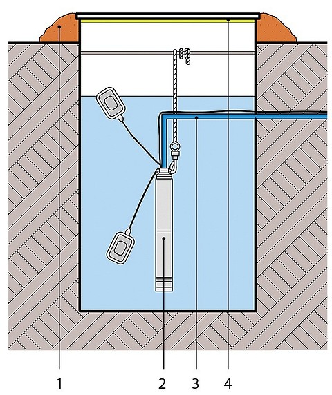

Погружные насосы устанавливаются непосредственно в колодцах, каптажных камерах и аналогичных объектах. Такие насосы обычно надёжно защищены от воздействия низких температур и не требуют дополнительного утепления (при условии достаточной заглублённости насоса ниже уровня промерзания). Самовсасывающие насосные станции в этом отношении более уязвимы, так как устанавливаются выше уровня воды. Для круглогодичной эксплуатации они обязательно должны устанавливаться в утеплённом помещении. Конструкция трубопроводов для них должна быть такой, чтобы всегда можно было быстро и эффективно провести его полное опорожнение (например, при аварии или для ремонта).

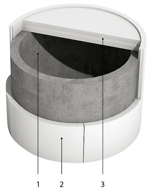

Кессоны и приямки (для монтажа насосного оборудования либо выхода оголовков скважин) размещаются так, чтобы оборудование находилось ниже уровня промерзания. Рекомендуется дополнительная обваловка их выступающих стенок слоем грунта (не менее 0,5 м) либо отделка подземных камер изнутри влагостойкой теплоизоляцией (пенополистиролом, пенополиуретаном). Для бетонных колец многими местными производителями выпускается полимерная «скорлупка», закрывающая бетонное кольцо с боков и сверху; стоимость готового комплекта утепления для одного кольца высотой 50 см и диаметром 100 см составит примерно 3–5 тыс. руб.
