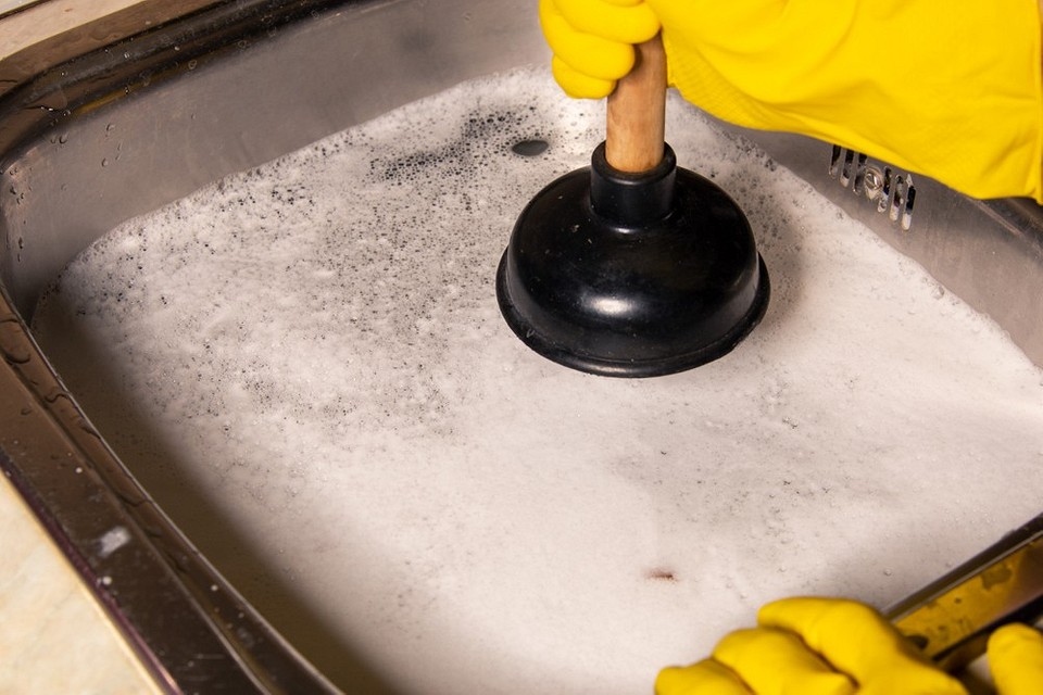

Перед химической прочисткой можно попытаться прочистить трубы механическим путем с помощью вантузов и сантехнических тросов.
Лайфхак при использовании вантуза: не надо пытаться высосать засор воздухом. Наполните трубу водой вровень со сливным отверстием стока, разместите сверху чашу вантуза и затем резко надавите на нее. Водяная пробка вытолкнет грязь. Если после первого раза результата не будет, можно повторить процедуру или воспользоваться химическими средствами.

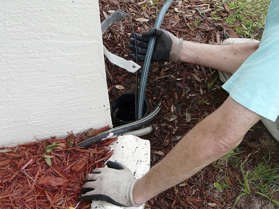

Для более мощных засоров, с которыми не справляется вантуз, берут уже сантехнические тросы. Они оборудованы различными насадками — с ершом или крюком. Длинный стальной трос прочистит трубу на всем ее протяжении.
Трос и вантуз также предпочтительно использовать в загородном доме, оборудованном септиком, так как попадание активной химии в септик может привести к его выходу из строя. Если под рукой механического оборудования нет, и использование химии неизбежно, можно подстраховаться, подведя под сливную трубу в септике ведро. Так удастся избежать контакта активной химии и внутренностей устройства переработки отходов.
Если ситуацию с помощью троса исправить не удается, есть еще один вариант — воспользоваться мини-мойкой с насадкой для прочистки труб. Один хороший пуск — и о проблеме засоров можно будет забыть на пару месяцев.
