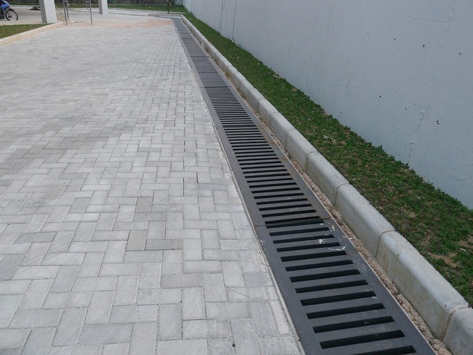

Предназначен для отведения влаги с поверхности почвогрунта. Это заглубленная на 50-70 см конструкция, состоящая из дождеприемников, лотков-дрен и канализационных труб. Собирает и перенаправляет влагу, образующуюся при таянии снежной массы, выпадении осадков. Поверхностные конструкции рассчитаны на отведение большого количества воды, которая поступает за относительно краткий временной промежуток. Например, после сильного ливня. Лоточки и трубы укладывают под уклоном, помещают их внизу наклонных площадок, тогда они смогут улавливать и отводить водные потоки. Различают два типа дренажа поверхностного типа: точечный и линейный. Первый используется для локального водоотведения, второй — для удаления влаги с большой территории.

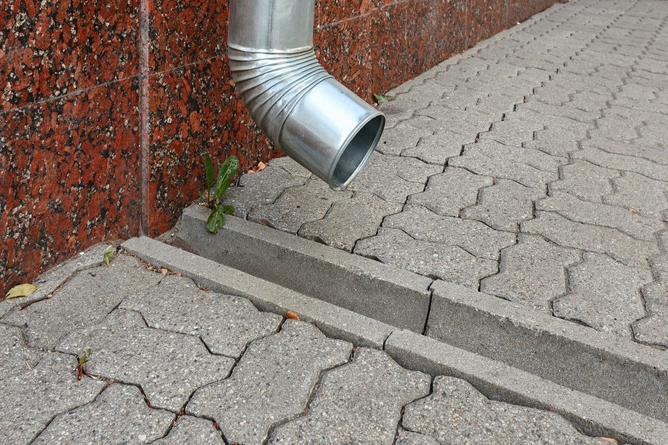

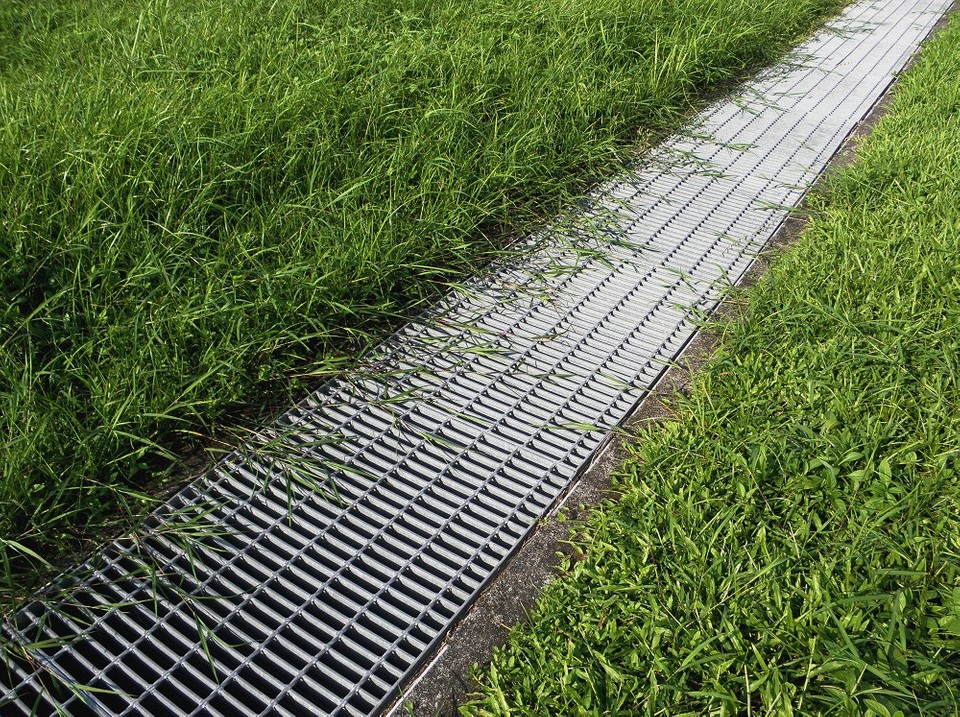

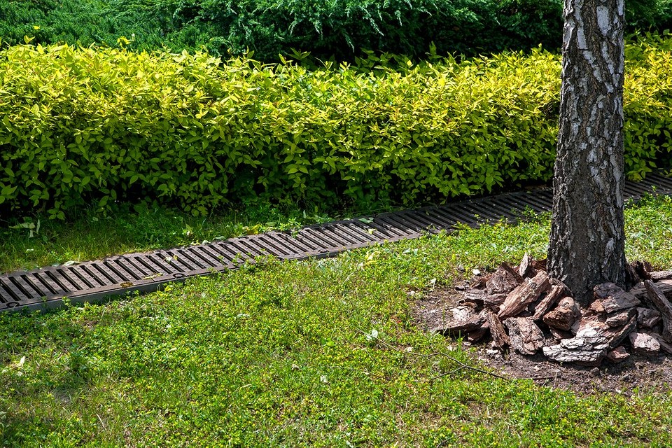

- Лотки. Используют для поверхностных конструкций. Устанавливают в канавки небольшой глубины. Лотки могут быть открытыми или закрытыми. В последнем случае их накрывают решетчатой крышкой, чтобы внутрь не попадал крупный мусор.

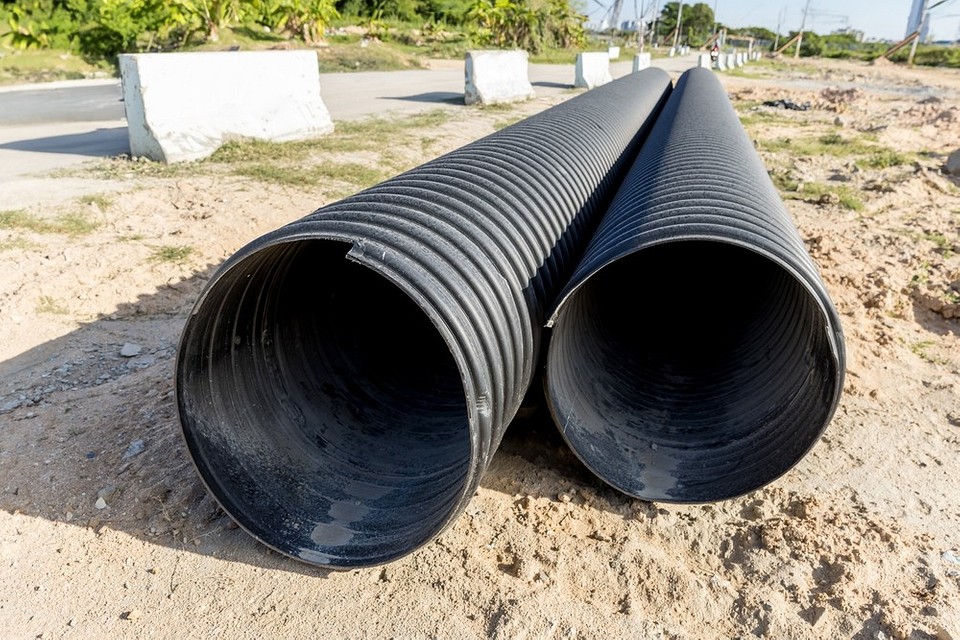

- Трубы-дрены. Отличаются от других разновидностей наличием перфорации, через которую влага попадает внутрь трубы. Производят гофрированные и гладкие дрены разного диаметра из разных материалов: керамика, пластик, металл. Чаще всего выбирают пластиковые дрены. Это хороший вариант, как бюджетно сделать дренаж участка.

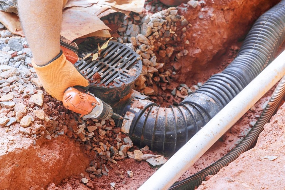

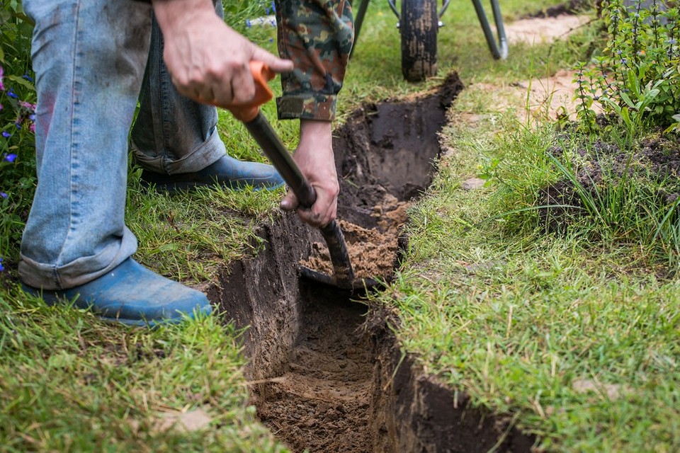

- По периметру строения выкопайте канаву. Для этого отступите от линии фундамента на некоторое расстояние, но не больше 50 см. Ширина ямы зависит от размеров лотка, обычно это 30-50 см. Глубину канавки делайте на 30 см больше, чем высота лотка.
- На дно канавки уложите слой смеси песка с гравием высотой около 20 см. Утрамбуйте его и залейте слоем бетона высотой 10 см.
- На непросохший бетон установите лотки. Если их нужно стыковать, смазывайте соединения герметиком.
- Определите место, куда будет уходить вода. Обычно это коллекторный колодец, который ставят в самой нижней точке территории с уклоном. На ровных участках можно поставить емкость в любом месте, только надо заглубить ее на 40 см ниже уровня дрен.
- Выкопайте траншею, которая соединит лотки и колодец-накопитель. Сделайте ее под уклоном пределах 2-3 градусов. Это нужно для нормального стока жидкости.
- Установите коллекторный колодец. Для этого выкопайте яму и поместите в нее емкость. Монтаж тампонажного колодца выполняют аналогично, только яму делают глубже и на ее дно укладывают дренажный слой: щебень, гальку, песок.
- На месте, где лоток стыкуется с траншеей, для профилактики засора поставьте пескоуловитель.
- В траншею уложите трубу канализации. Она должна пройти от пескоуловителя до водосбора. Соедините ее с колодцем специальной уплотнительной манжетой из резины. Засыпьте траншею.

- Руководствуясь разметкой, выкопайте траншеи под трубы. Их ширина должна быть на 20-30 см больше, чем диаметр дрен. Важно. Траншеи копайте строго под уклоном в 2-3 градуса, направленным в точку сброса воды.
