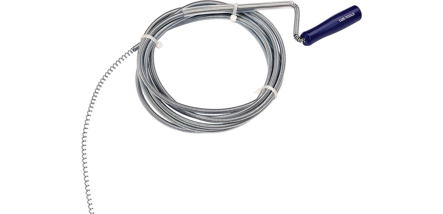

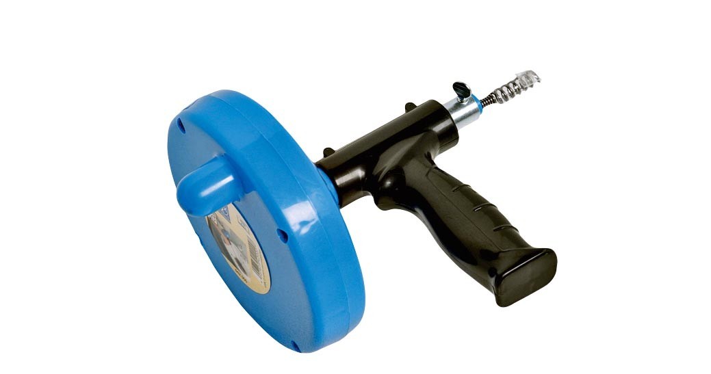

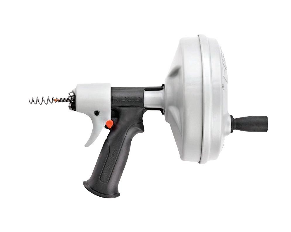

Универсальным механическим средством прочистки является традиционный сантехнический трос, представляющий собой длинную стальную пружину с ручкой. Пользоваться им просто, но сама процедура очень грязная. Гораздо удобнее ручные вертушки с пистолетной рукояткой (Power Spin, Kwik-Spin, «Домочист»). Они имеют трос с прочистной головкой, который сматывается и разматывается в компактный барабан с помощью механизма автоподачи. Ими можно эффективно и без грязи прочистить всю внутреннюю канализацию, где наиболее часто случаются засоры.
![Как устранить засор трубы в домашних условиях](/uploads/59089a93eb4bf.jpg)
Вертушка с пистолетной рукояткой. Фото: Ridgid

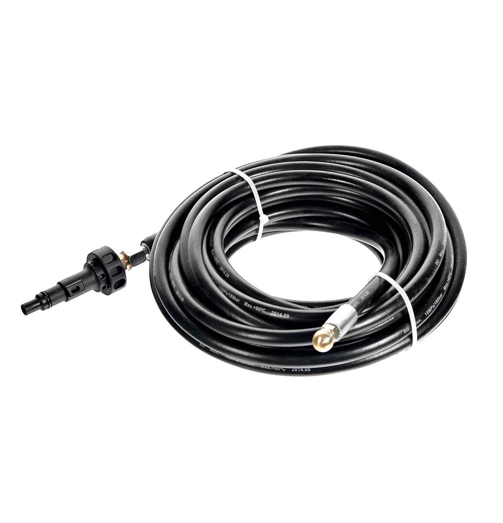

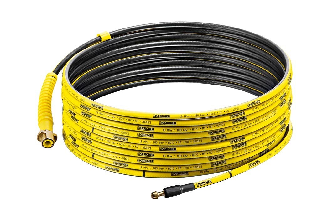

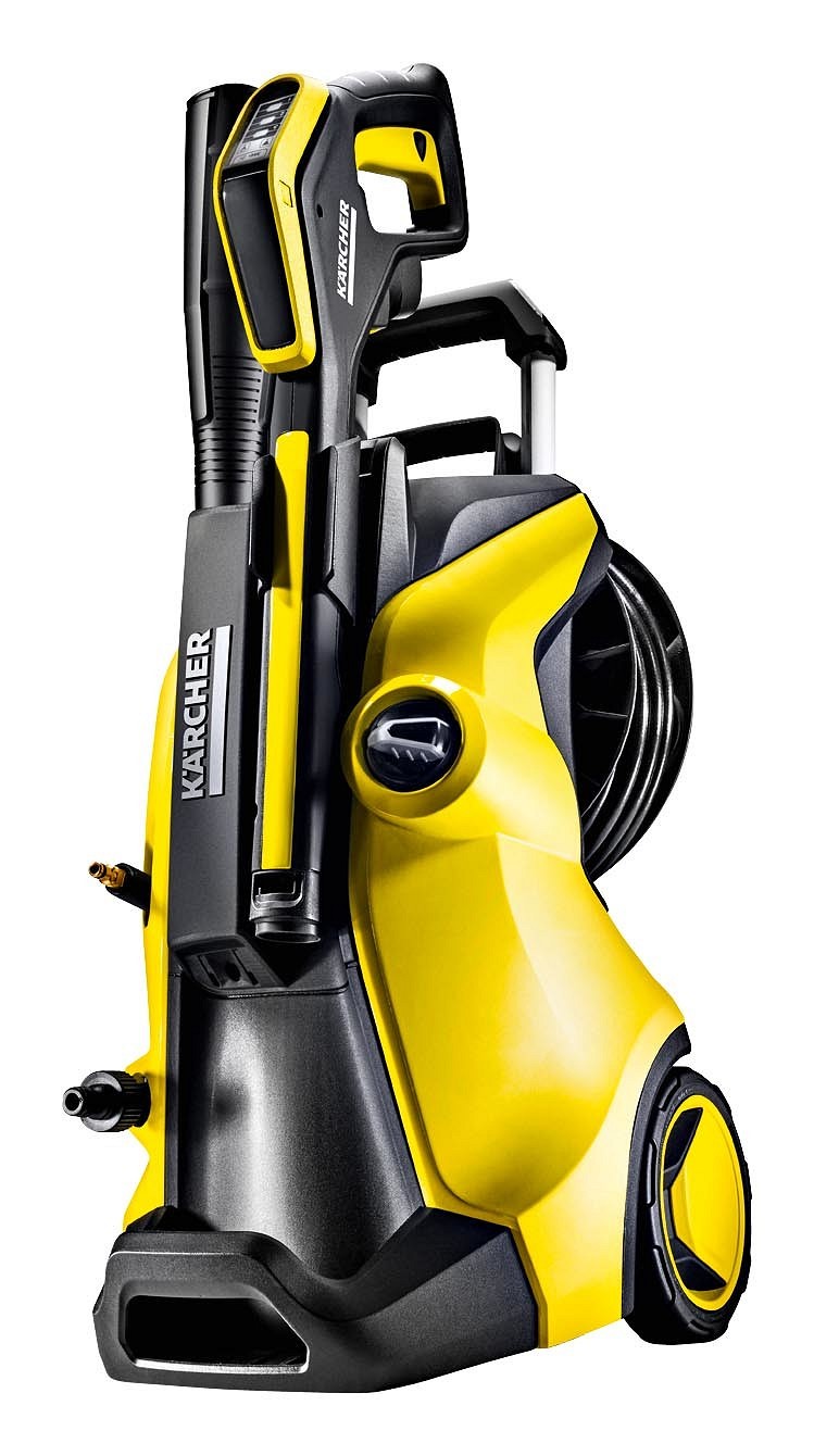

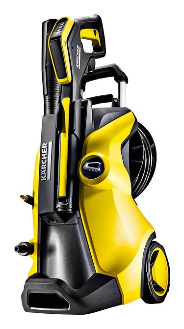

Чтобы канализация работала исправно, рекомендуется регулярно (например, раз в год) производить очистку внутренней поверхности труб от минеральных и органических загрязнений. Для этого используют промывочные машины, а в бытовых условиях — специальные насадки для бытовых моек высокого давления. Водяные струи под высоким давлением как ножом срезают с внутренней поверхности труб отложения любого происхождения, в том числе и жировые, которые очищаютсясложнее всего.
![Как устранить засор трубы в домашних условиях](/uploads/59089adb7b563.jpg)
Прочистка труб с помощью бытовой лейки. Фото: Kärcher
