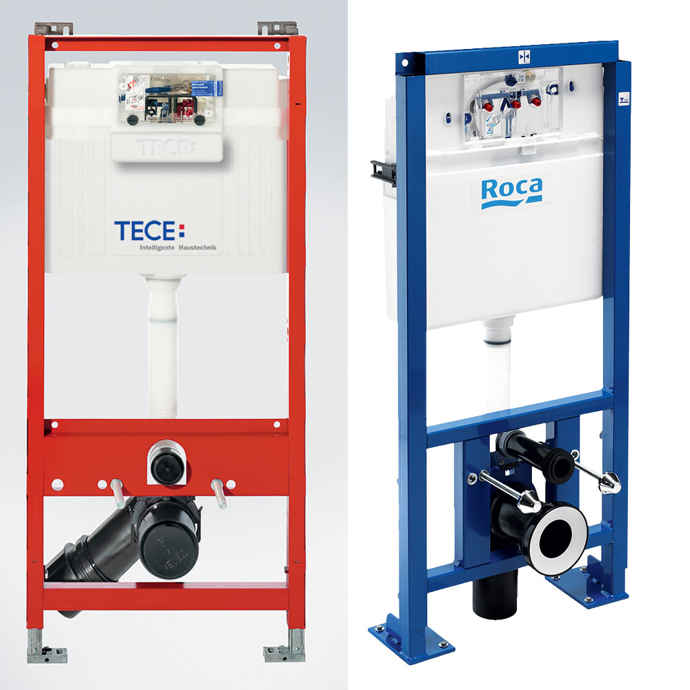

В первую очередь важна высота унитаза. Обычно его верхний край располагают в 40–43 см от уровня чистового пола. То есть при расчёте высоты исходят из того, что прибором станет пользоваться взрослый, физически здоровый человек среднего роста. Высоким, пожилым и людям с ограниченными физическими возможностями будет неудобно, ведь, чтобы сесть и встать с низко расположенной чаши, потребуется больше усилий. Принимая во внимание эти особенности, производители инсталляций для монтажа (Viega, Sanit, Geberit, TECE, Grohe, Friatec и др.) оснащают модули выдвижными опорными ножками с механизмом самофиксации, что позволяет корректировать высоту крепления прибора в диапазоне 20 см.

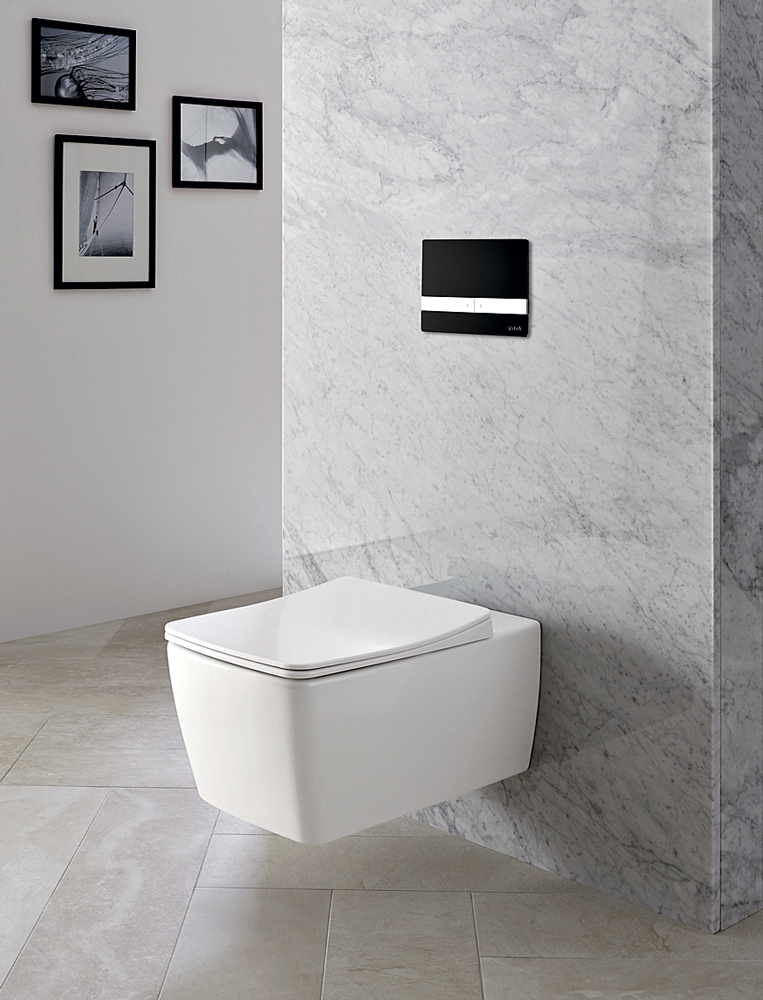

Благодаря консольной сантехнике проще поддерживать чистоту санузла: пыль нигде не скапливается. А чтобы вымыть пол под унитазом, достаточно провести шваброй под чашей.

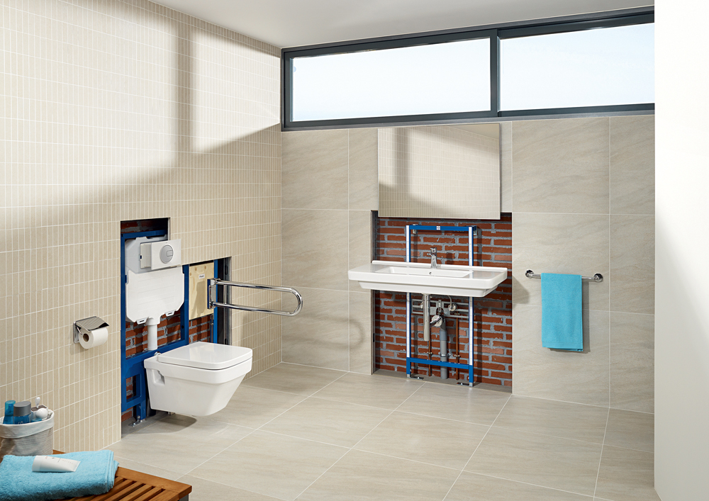

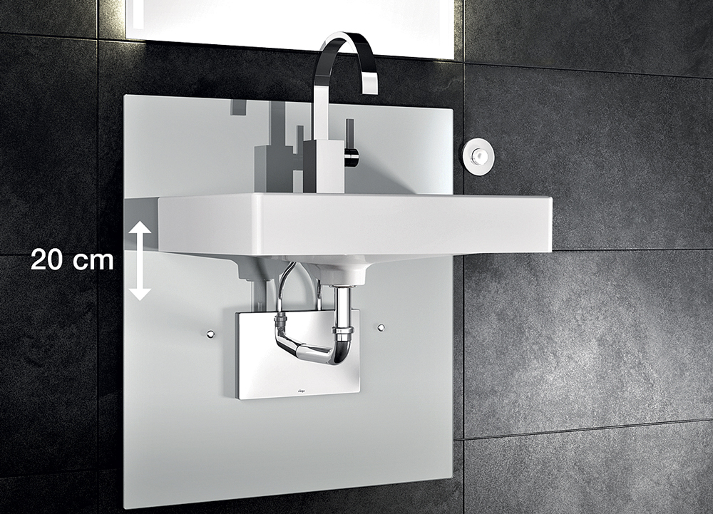

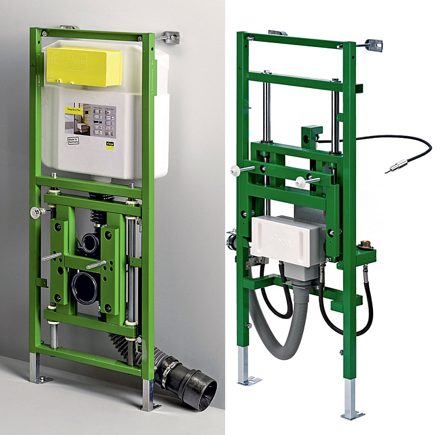

Существуют инновационные инженерные конструкции, которые способны персонально корректировать высоту прибора как для детей, так и для их родителей разного роста. И что особенно ценно — для пользователей преклонного возраста или с заболеваниями опорно-двигательного аппарата. Речь идёт о модулях Viega Eco Plus, оборудованных механической кнопкой. При нажатии на неё удастся без усилий изменять высоту унитаза в диапазоне 40–48 см от пола. А высоту умывальника можно индивидуально настраивать в пределах 20 см, поднимая и опуская его с 70 до 90 см от уровня пола.
Манипулировать сантехникой совсем несложно: сначала нужно нажать на кнопку, чтобы разблокировать механизм, надавить руками на прибор, установив необходимое положение. В заключение следует зафиксировать высоту, нажав на кнопку ещё раз (для умывальника). Изменить высоту раковины можно только при нажатой кнопке. Если отпустить последнюю, прибор фиксируется на текущей высоте.

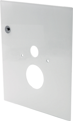

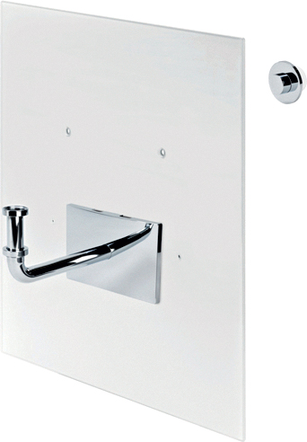

Модули комплектуются подвижной монтажной рамой с входом для гибкой подводки и сливным бачком (для унитаза), подвижной внутренней рамой, направляющими с новой коробкой скрытого монтажа, вентилями для подключения горячей и холодной воды, сифоном, хромированным коленом стока и крепёжными элементами (для умывальника). В комплект также входят декоративная панель из ударопрочного защитного стекла (её устанавливают до того, как будет навешен прибор) и кнопка для активации. Модули Viega Eco Plus можно сочетать с консольными приборами любого производителя. Ширина умывальника не должна превышать 70 см, а масса — 21 кг. Сборка подвижных модулей для умывальника и унитаза аналогична сборке стандартных элементов; используется такая же система размеров: ширина 490 мм и монтажная высота 1130 мм.

Для создания комфортабельной ванной комнаты нередко требуются решения, которые можно легко адаптировать к изменяющимся потребностям всех членов семьи и без усилий использовать в любой жизненной ситуации. Умывальник и унитаз — ключевые элементы ванной комнаты. В идеале их высота должна регулироваться для каждого пользователя. Модуль Viega Eco Plus имеет широкий диапазон применения: он актуален и при оборудовании обычной ванной комнаты в семье, рост членов которой сильно различается, и для детского санузла (ребёнок растет, и сантехника растёт вместе с ним), и для создания безбарьерной среды, рассчитанной для пользователя преклонного возраста или с ограниченными физическими возможностями. В последнем случае мы предлагаем дополнить модули специальными поручнями, а унитаз — дистанционной кнопкой смыва.
