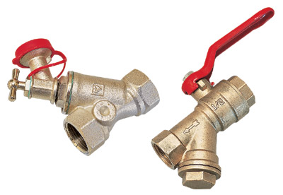

 Самоочищающийся фильтр
и комбинированный кран-фильтр от HERZ

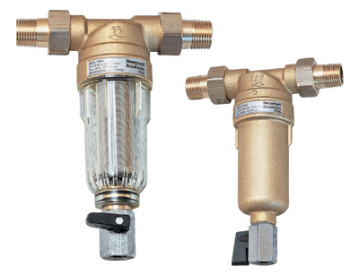

 Модель FFO6M от

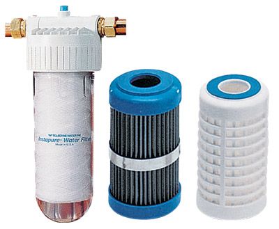

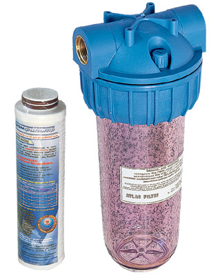

Модель FFO6M от  Картриджный осадочный фильтр INSTAPURE

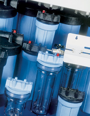

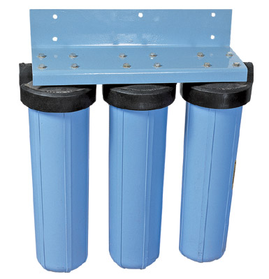

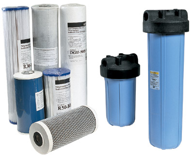

 Фильтры BB-20 собираются в единую систему (US FILTER)

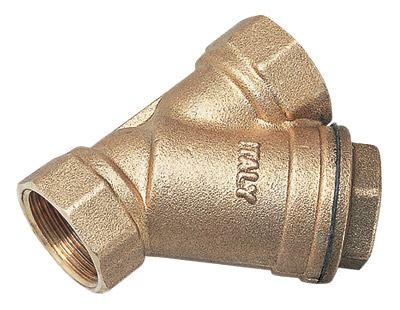

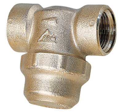

 Сетчатый фильтр 991 от RBM

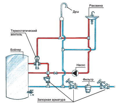

 Вариант расположения фильтра перед сантехприборами

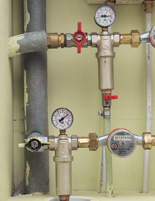

К Монтажный узел контрольно-измерительной аппаратуры с фильтром

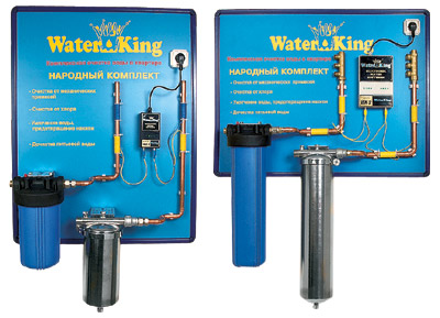

 Компания "ВОТЕР КИНГ ТЕХНОЛОГИЯ" предлагает набор компонентов водоподготовки для городской квартиры "Народный комплект". Он состоит из оборудования для удаления хлора и органических примесей, а также для умягчения воды. Выпускается под торговой маркой Water King

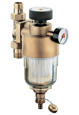

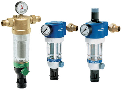

 Семейство самопромывных фильтров от
Семейство самопромывных фильтров от  Сегодня на рынке представлены модели промывных устройств с манометрами, которые позволяют узнать степень засоренности фильтра. Манометры стоят на входе и выходе прибора и показывают, каков перепад давления в данный момент

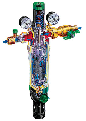

 Схема устройства фильтра HS10S от

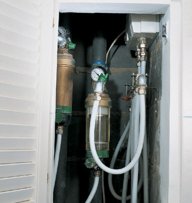

Схема устройства фильтра HS10S от  Фильтры грубой очистки устанавливаются на вводе трубопровода в квартиру, скрытого обычно в техническом шкафу

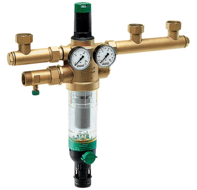

 Самопромывной фильтр в комплекте с автоматом обратной промывки
 Самоочищающийся сетчатый фильтр FKO6 от

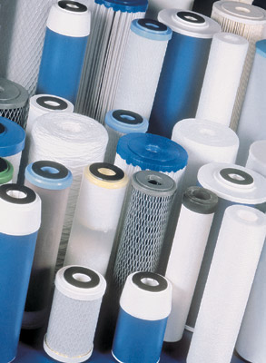

Самоочищающийся сетчатый фильтр FKO6 от  Корпуса и картриджи от US
Корпуса и картриджи от US Картриджи "ЭФМ" от "ПРОМФИЛЬТР" подходят к различным моделям патронных фильтров (есть размеры 10

| HERZ (Австрия) | 1411142 | 16 | До 100 | 300 | Самоочищающийся | 18 |
