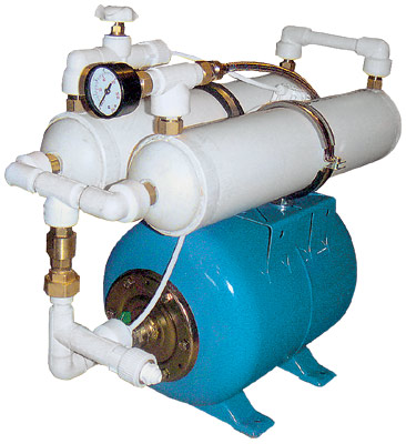

Выпускают проточные мембранные системы и другие производители, например, "БАРОМЕМБРАННАЯ ТЕХНОЛОГИЯ" предлагает "Ручеек-Комфорт". Цена- $350.

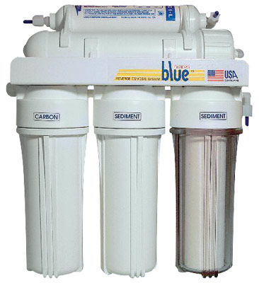

Фильтр РО5 с пятью ступенями очистки: две механические, сорбционная, мембранная, доочистка на угле

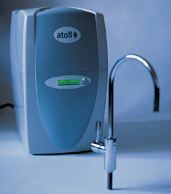

Компактная система A-575E CMB-R3 от ATOLL имеет пять ступеней очистки и накопительный бак емкостью 6л, спрятанные в симпатичный пластиковый корпус

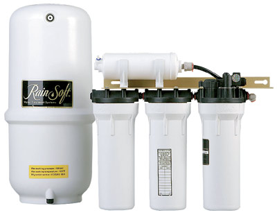

Водоочистное оборудование от RAIN SOFT отличается не только эргономичностью и современным дизайном, но и высоким качеством и надежностью- производитель дает гарантию на весь срок его службы у первого розничного покупателя

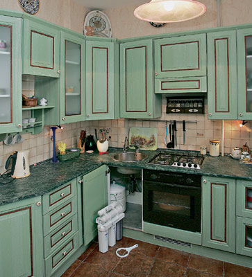

Фильтры на основе обратного осмоса размещаются под мойкой. Дизайн кухни они нисколько не портят- снаружи виден только кран

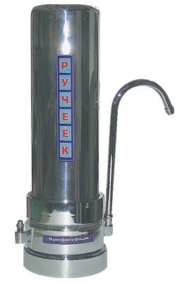

Путь третий- приобрести не обратноосмотическую, а нанофильтрационную установку. Внешне это то же самое, но здесь использована мембрана с несколько увеличенным диаметром пор-отверстий (до 10нм). Вэтих современных установках соотношение очищенной воды и исходной составляет примерно 1:2-1:3, что снижает общий ее расход. Современные нанофильтрационные мембраны позволяют уменьшать содержание одновалентных ионов (Cl, F, Na) на 40-70%, а двухвалентных (Са, Mg, SО4)- на 70-90%. При этом полностью удаляются молекулы и многозарядные ионы размером от 0,001 мкм, органические вещества с молекулярной массой выше 300 и все бактерии и вирусы. Таким образом, солесодержание очищенной воды по сравнению с «рассолом» уменьшается всего в 2-3 раза, то есть все необходимые организму соли и микроэлемены в ней сохраняются во вполне достаточных количествах.
