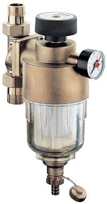

Самоочищающийся сетчатый фильтр Aquanova Compact

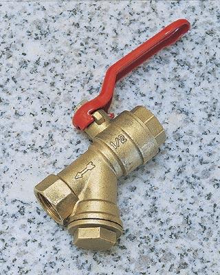

Применение комбинированного крана-фильтра позволяет уменьшить объем монтажных работ

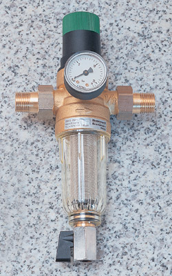

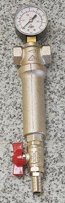

Самоочищающийся сетчатый фильтр FKO6 от HONEYWELL BRAUKMANN, оборудованный редуктором давления и манометром

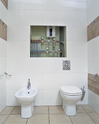

К приборам учета, контроля, запорной арматуре и фильтрам должен быть обеспечен свободный доступ (например, с помощью люка)

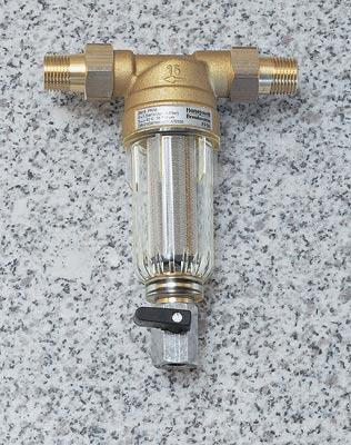

Прозрачный корпус позволяет визуально оценить степень загрязненности картриджа (HONEYWELL BRAUKMANN)

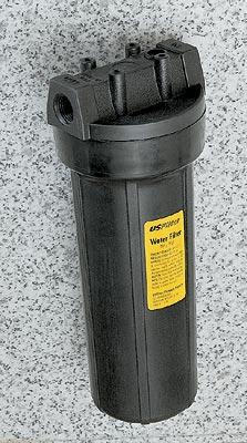

Картриджный фильтр Slim Blak High Pressure от US

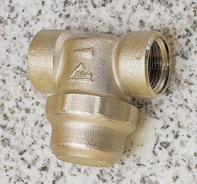

Сетчатый фильтр 991 от RBM достаточно производителен

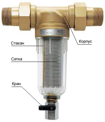

Устройство сетчатого фильтра

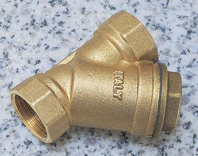

Сетчатые фильтры
Несмотря на свой скромный вид, фильтр модели 170
Конструктивно такой фильтр
Сетчатые фильтры имеют свои достоинства и недостатки. Несомненные плюсы конструкции
Однако такие фильтры не способны понизить мутность и цветность воды, поскольку частички мути обычно меньше ячеек. Самый же существенный минус сетчатых конструкций

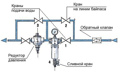

Схема, позволяющая осуществлять промывку фильтра обратным током воды (для самоочищающихся фильтров, не оборудованных такой системой)Для того чтобы осуществить промывку фильтра противотоком воды, необходимо (см. схему):
1. закрыть краны подачи воды
2. открыть кран на линии байпаса
3. открыть сливной кран
После промывки фильтра требуется вернуть систему в первоначальное состояние, манипулируя кранами в обратном порядке.

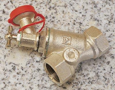

Также существуют комбинированные краны-фильтры. В

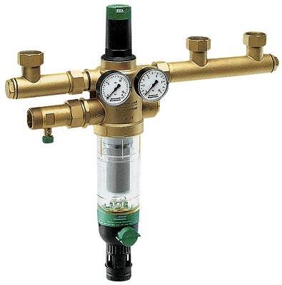

Сетчатые фильтры могут включать в свою конструкцию шаровой кран, обратный клапан и редуктор давления, а еще снабжаться механизмом, позволяющим производить промывку противотоком воды. Такова, например, модель FK74С от HONEYWELL BRAUKMANN. Для автоматической промывки HONEYWELL BRAUKMANN поставляет систему комплектующих: сетчатый самоочищающийся фильтр HS10S и привод

| RBM | 991 | 800 | 100 | 16 | 7 | |

| HONEYWELL BRAUKMANN | FF06 | 100 | 40 | 16 | Самоочищающийся, прозрачная колба | 50 |

| OVENTROP | Aguanova Compact |
100 | 30 | 16 | Самоочищающийся, редуктор давления | 120 |

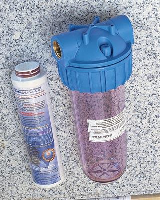

Картриджные фильтры
Такой фильтр представляет собой колбу (как правило, прозрачную), в которую вставляется картридж (патрон). Колбы выпускаются трех типоразмеров: длиной 5, 10 и 20
Модель семейства HONEYWELL BRAUKMANN
На российском рынке представлены два типа корпусов фильтров: Slim
К достоинствам этой разновидности фильтров можно отнести достаточно высокую степень очистки. Минимальная величина пор
Существуют два типа фильтрующих патронов: моющиеся (washable) и одноразовые (throw-away). Причем нужно иметь в виду, что моющийся патрон не вечен и после нескольких циклов промывки требует замены по причине закупорки пор и, следовательно, снижения производительности. Для жестких условий эксплуатации предусмотрены картриджные фильтры с корпусом из нержавеющей стали (скажем, модель
Картриджные фильтры выпускают фирмы HONEYWELL BRAUKMANN, OVENTROP (Германия), CUNO, ATLAS (Италия), KEYSTONE, TGI, FLOWMATIK, US FILTER (США). Здесь необходимо отметить, что американские изделия, как правило, имеют коническую резьбу, поэтому для их подсоединения требуются специальные переходники. Обычно их можно приобрести за отдельную плату в фирмах, торгующих фильтрами. Учтите, что картриджи одного производителя могут не подходить к фильтрам другого. Так что необходимо использовать патроны тех марок, которые рекомендует фирма-изготовитель. Хотя иногда возможна стыковка деталей посредством опять-таки переходников.
