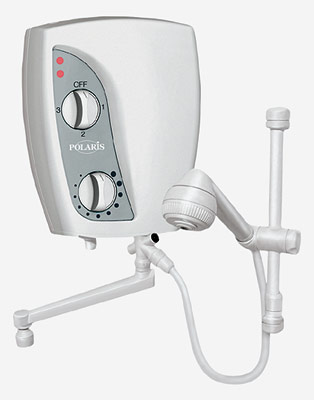

Накопи-тельный водонагреватель эконом- класса управляется всего одной ручкой Домашний гейзерПроточный водонагреватель DE 24100 от SIEMENS Домашний гейзер STIEBEL ELTRON

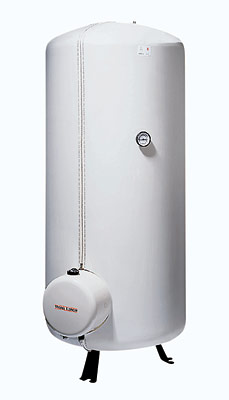

Накопительный напольный водонагреватель Домашний гейзер STIEBEL ELTRON

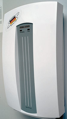

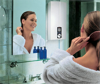

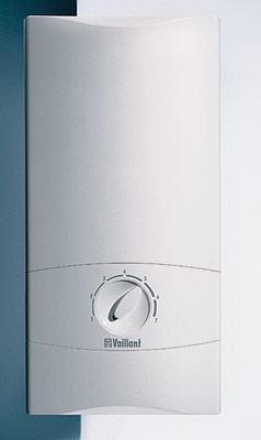

Проточный водонагреватель компактен и хорошо вписывается в интерьер практически любой ванной комнаты Домашний гейзер SIEMENS

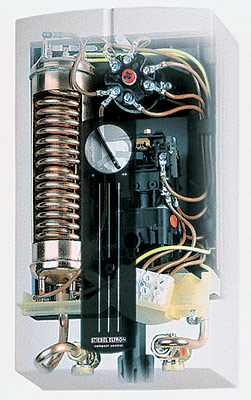

Проточный водонагреватель со спиральными нагревательными элементами подходит для воды с высокой жесткостью- спираль при нагреве сама освобождается от накипи. Спирали проложены в вертикальных участках каналов "колбы", изготовленной из полимерного армированного материала Домашний гейзерПроточный водонагреватель Hiatrae Cameo (SADIA) Домашний гейзер ISEA

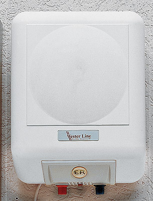

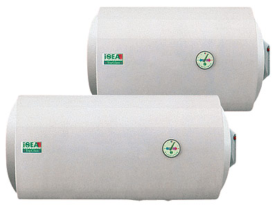

Горизонтальные накопительные водонагреватели бывают незаменимы в стесненных условиях ванной комнаты Домашний гейзерНакопительный 10-литровый нагреватель WHE-10B от WESTER

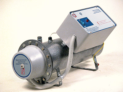

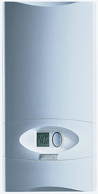

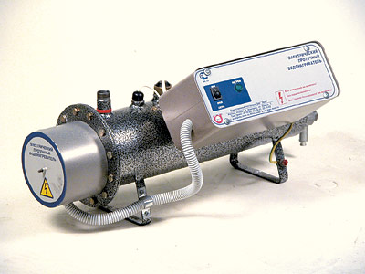

Домашний гейзерПроточные водонагреватели от "ЭВАН" подойдут даже для подогрева воды в бассейне Домашний гейзерНакопительный водонагреватель DT-65 от DEMIR DOKUM Домашний гейзерНакопительный водонагреватель SG100 от ARISTON Домашний гейзерНакопительный нагреватель WHS80 от WESTER имеет бак c тефлоновым покрытием Домашний гейзерСхема подключения водонагревателя при стационарной установке

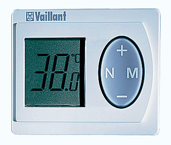

Домашний гейзерВ водо- нагревателях с электронным управлением появляется цифровая индикация рабочих параметров Домашний гейзер STIEBEL ELTRON

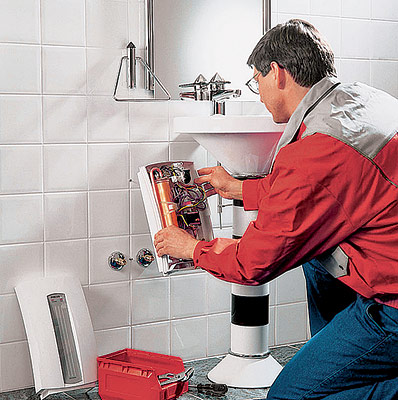

Монтаж "серьезного" водонагревателя следует доверить профессионалу

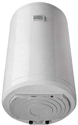

Домашний гейзерВ накопи-тельном нагревателе серии SV от BAXI большой съемный фланец облегчает осмотр бака внутри Домашний гейзерПроточный водонагреватель от POLARIS с возможностью переключения "кран-душ" Домашний гейзерГруппа безопасности для закрытых ПЭВН: 1- воронка с сифоном для слива; 2- предохрани- тельный клапан; 3- обратный клапан; 4- редуктор давления Домашний гейзерПроточный мини- водо-нагреватель DHC/DHC U от STIEBEL ELTRON Домашний гейзерНапольный водонагреватель ARISTON на 150 л с баком из нержавеющей стали Домашний гейзер STIEBEL ELTRON

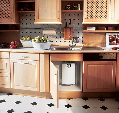

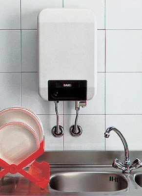

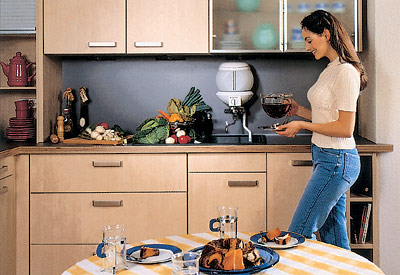

Спрятанный в тумбу под кухонной мойкой компактный водонагреватель "Всегда готов!" обеспечит вас горячей водой, лишь только она исчезнет из водопровода

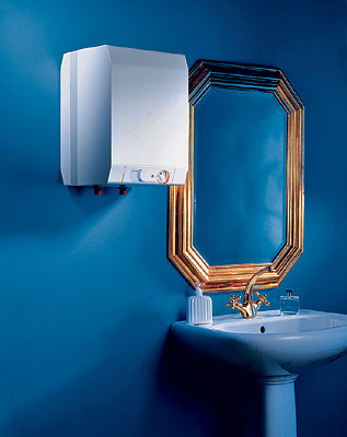

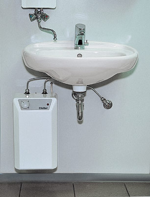

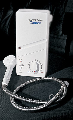

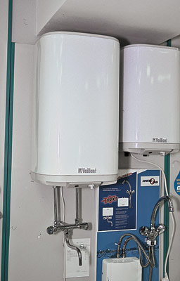

Разместить водонагреватель можно под и над раковиной Домашний гейзерCпециальная насадка направляет поток воды в дно бака (POLARIS) Домашний гейзерНакопительный водонагреватель ARISTON на 13л со встроенным смесителем и душевой насадкой Домашний гейзер Polaris Домашний гейзер Ariston

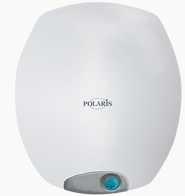

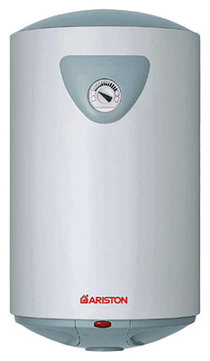

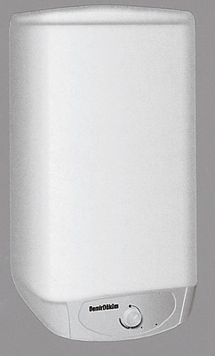

Кроме цилиндрических и прямоугольных водонагревателей, существуют и вот такие- овальные

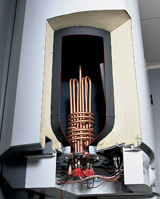

Домашний гейзерСпиральный ТЭН в водо-нагревателях от STIEBEL ELTRON при нагреве расширяется в трех направлениях и в результате сам "стряхивает" с себя накипь Домашний гейзерКипятильники. Это разновидность накопителей для открытых систем. Нагревают воду до заданной температуры в диапазоне от 30 до 100С. Температуру не поддерживают, имеют защиту от включения без воды Домашний гейзерКомпактный проточный водонагреватель от UNITНERM

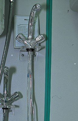

Домашний гейзерДля накопителей открытого типа нужен специальный смеситель. Он продается отдельно или в комплекте Домашний гейзер STIEBEL ELTRON

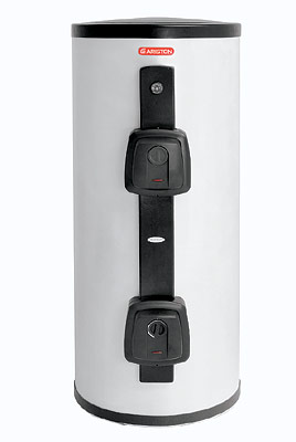

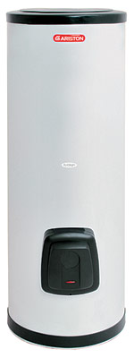

Домашний гейзерНапольный водонагреватель Platinum от ARISTON мощностью 6кВт (380В) нагревает 300л воды всего за 2,5ч. Бак из нержавеющей стали не нуждается в защитном покрытии. Фирма дает на него гарантию 7 лет Сразу оговоримся: в нашем обзоре речь пойдет только об электроводонагревателях (ЭВН). Причем мы не будем рассказывать о том, как организуется горячее водоснабжение в частном доме (тем, кто интересуется именно этим вопросом, советуем заглянуть в статью "Как "вырастить" домик из гаража"). Аздесь мы будем говорить только о небольших, так называемых бытовых водонагревателях, обеспечивающих подачу горячей воды на одну, максимум две точки водоразбора. Ипусть электричество в наше время- один из самых дорогих видов "топлива", зато оно есть в каждой квартире и почти каждом загородном доме. Итам, где оно есть в достаточных количествах (мы имеем в виду мощность), именно этот способ подогрева воды наиболее удобен- тут тебе и автоматика нагрева, и даже программное управление.

ВПЭВН фирмы "ЭВАН" все классически просто: колба изготовлена из стали толщиной 4мм и снабжена антикоррозийным порошково-полимерным покрытием изнутри и снаружи. Использован ТЭН от компании Thermowatt (концерн MERLONI, Италия), выполненный из нержавеющей стали. Иза этой "простотой" стоит ресурс непрерывной работы 10000часов, гарантируемый изготовителем.

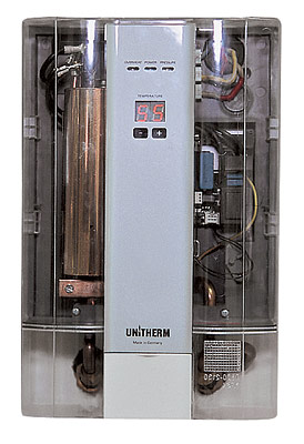

Компании ARISTON, STIEBEL ELTRON и UNITHERM изготавливают колбы для своих водонагревателей только из меди. Такая колба выдерживает давление до 20атм. Внутри нее установлен 1 (в более продвинутых моделях- от 2 до 4) медный ТЭН- он и живет дольше, и воду греет быстрее. УStiebel Eltron ТЭНы имеют довольно необычную форму- они выполнены в виде пружины. Для чего? Специалисты фирмы считают, что, расширяясь при нагреве (движение идет по вертикали, по горизонтали и по спирали), спиральный ТЭН сам «стряхивает» с себя накипь.
Необычной формой отличается колба в некоторых ПЭВН сразу четырех фирм- SIEMENS, UNITHERM, STIEBEL ELTRON и VAILLANT. Правда, колбой ее можно назвать с большим натягом- это большая плоская "коробка" с округлыми кромками, изготовленная из армированного полимерного материала. Внутри зигзагом проложен канал, по которому и движется вода. Ввертикальных участках канала установлены спиральные нагревательные элементы, которые при пропускании через них тока выделяют тепло в омывающую их воду. Материал спиралей у всех производителей свой, его состав не разглашается. Водонагреватели такого типа как нельзя лучше подходят для воды с высокой жесткостью (но не запредельно)- спираль при нагреве, как уже говорилось, освобождается от накипи.

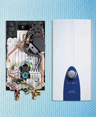

Фирма SIEMENS вообще отказалась от колбы и выпускает водонагреватели со спиральной медной трубкой, вдоль которой снаружи припаян медный ТЭН. По этой трубке и течет вода. ТЭН нагревает стенки трубки, а вода греется от них. По мнению специалистов фирмы, такая конструкция, во-первых, исключает прямой контакт воды с нагревателем, во-вторых, обеспечивает равномерное распределение температуры (за счет высокой теплопроводности меди) и, в-третьих, практически исключает появление на ТЭНе накипи.

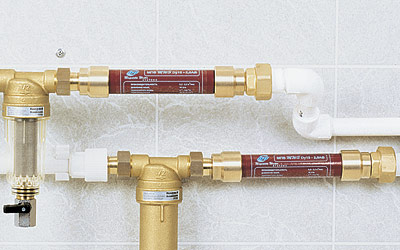

  • применить магнитный преобразователь воды (МПВ). Это компактное устройство, представляющее собой стандартную трубу из ферромагнитного материала (сталь 20 с цинковым покрытием), внутри имеет очень сильные постоянные магниты. Спомощью резьбовых фланцев оно монтируется в разрыв водопроводной трубы раз и навсегда (производительность- от 0,1 до 0,9м3/ч). Такой МПВ, например, от фирмы "МАГНИТНЫЕ ВОДНЫЕ СИСТЕМЫ" обойдется в $90.

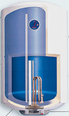

Устройство накопительного водонагревателя
Домашний гейзер
1- трубка отвода горячей воды
2- защитное покрытие
3- магниевый анод
4- теплоизоляция
5- ввод холодной воды
6- ТЭН
7- термостат
Стоимость бака тоже зависит от его материала и покрытия. Например, бак емкостью 80л с обычной эмалью от той же фирмы ARISTON обойдется покупателю в $143, с титановой эмалью- в $208, ну, а выполненный из "нержавейки" потянет на все $300. Разница ощутимая.
Используемые в НЭВН нагревательные ТЭНы похожи на используемые в проточных нагревателях.
Как происходит нагрев? Холодная вода всегда поступает снизу, где, как правило, и расположен ТЭН. Соприкасаясь с ним, поток нагревается. Чем горячее вода, тем меньше у нее плотность, поэтому отбор горячей воды из бака всегда происходит сверху. При расходовании горячей воды из бака ее объем занимает холодная, как бы выдавливая горячую снизу вверх. Для того чтобы уже нагретая вода не смешивалась с холодной, последняя должна поступать в бак равномерно. Добиваются этого разными путями. Например, направляя наливную трубку в дно или с помощью устройств типа «зонтик» (разбивают струю о пластину и направляют вниз), а также используя специальные насадки (форсунки).

На кухне нагреватель стоит разместить под мойкой, чтобы в период, когда в квартире и так есть горячая вода, он не мозолил глаза. Стиповым санузлом (3-3,6м2) несколько сложнее. Внего удастся втиснуть разве что проточник или компактный накопитель, причем со степенью защиты не ниже IP25. Оптимальным местом для установки накопителя емкостью более 50л является сантехнический шкаф.

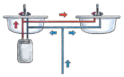

Решение вопроса, стоит ли монтировать один нагреватель на несколько точек водоразбора, зависит от конкретных условий. Если точки находятся недалеко друг от друга, пожалуй, стоит. Если далеко (в квартире 2 стояка), прежде чем это делать, просчитайте затраты (стоимость труб, стоимость работ). Может оказаться, что экономичнее (да и удобнее) установить второй водонагреватель.

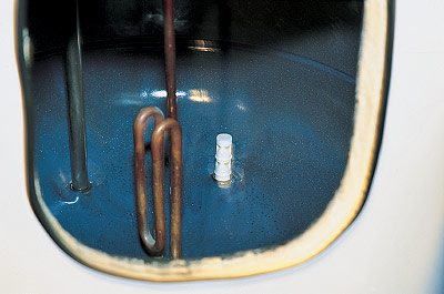

Для защиты бака от коррозии в нем монтируют защитный анод- магниевый стержень. Это так называемый "жертвенный" металл- постепенно разрушаясь сам, он предотвращает коррозию бака в местах повреждения эмали (если анод корродирует, это сигнал о том, что эмаль повреждена). Срок службы магниевого анода зависит от его качества и размера и у дешевых водонагревателей составляет не более 1года, у более дорогих- 2-3года, а в некоторых моделях доходит и до 7лет (увеличенный анод). Если своевременно заменять этот элемент, водонагреватель прослужит очень долго. Самому заниматься проверкой целостности анода довольно затруднительно, так что рекомендуется не реже 1раза в год вызывать специалистов для сервисного обслуживания. Модели с электронным управлением контролируют состояние анода сами: лампочка загорелась- пора его менять. Всвоих последних разработках фирмы Stiebel Eltron и UNITHERM установил "вечный" анод. Сам он не расходуется- к нему подключен отрицательный полюс источника постоянного напряжения 12В, то есть необходимые для «лечения» места коррозии электроны поставляет внешний источник тока (катодная защита).

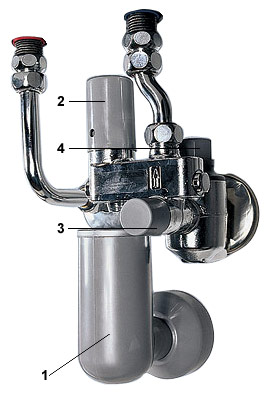

Чтобы обезопасить такой накопитель, необходимо установить «группу безопасности», которая состоит из следующего блока устройств:
  • обратный клапан (чтобы горячая вода не пошла обратно в водопровод при отключении воды);
  • редукционный клапан (дроссель)- сбрасывает давление, превышающее то, на которое рассчитан прибор;
  • предохранительный клапан- нагревающаяся вода увеличивает свой объем примерно на 3-4%; этот лишний объем необходимо из бака слить.
Обратный и редукционный клапаны устанавливаются на входной трубе. Слив из предохранительного клапана подключается к канализации (с обязательным разрывом струи).
Такую группу можно набрать из отдельных элементов, а можно приобрести в готовом виде. Комплект, рассчитанный на максимальное давление 6 бар, стоит $88, 6-12 бар- $150. Он может поставляться вместе с водонагревателем или предлагаться отдельно (обратите внимание!).

Для водонагревателей открытого типа нужен специальный смеситель, который внешне похож на обычный, но по устройству значительно от него отличается. Во-первых, подводящих патрубков здесь не два, а три- один присоединяется к трубе, по которой будет поступать холодная вода, второй- к входному штуцеру нагревателя, третий- к выходному. Во-вторых, вентили работают несколько непривычно: один- открывает поступление холодной воды в водонагреватель и тем самым подачу горячей из него, другой- регулирует пропорцию смешения горячей воды с холодной. Такой смеситель одновременно является своего рода группой безопасности- «лишняя» горячая вода (результат ее теплового расширения) будет через него сливаться. Естественно, обслуживать подобное устройство может лишь одну точку водоразбора.
