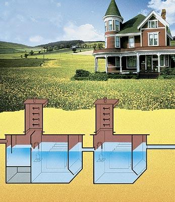

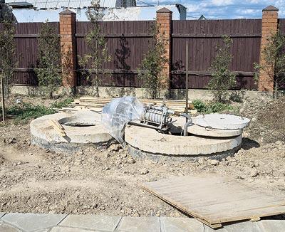

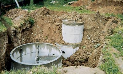

Простейшая система очистки состоит из септика в виде бетонированной ямы с двумя-тремя камерами

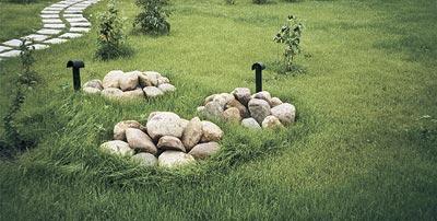

"НВР-БИО". Только хозяин дома знает, что камни скрывают люки модулей очистного устройства

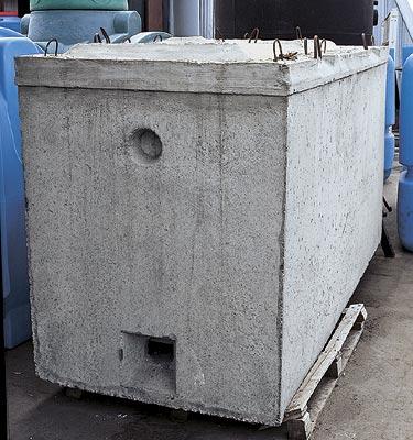

Одна из первых ИОС "Осина", на которой многие специалисты учились избегать ошибок. Включает септик и биофильтр с затопленной фракционной загрузкой. Требует доочистки стоков в грунте

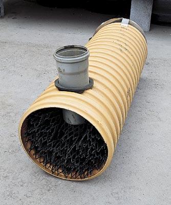

Загрузочный материал биофильтров, имеющий вид тампона из крупноячеистой пластмассовой сетки, благоприятен для жизни
и деятельности микроорганизмов

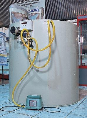

Компактный корпус установки "Биотал" выполнен в виде моноблока из пропилена. При отключении электропитания работает
как четырехступен-
чатый отстойник

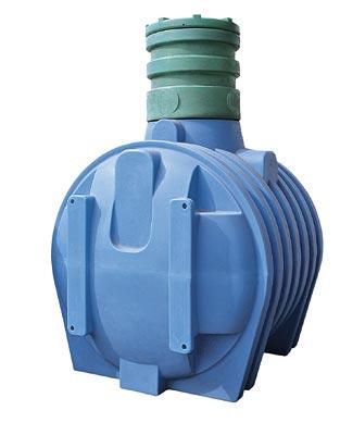

Пластмассовым корпусам придают округлую форму, препятствующую их выжиманию из земли, и снабжают креплением типа "якорь"

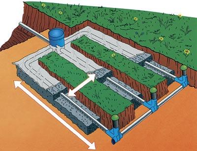

Площадь участка подземной фильтрации определяют из расчета

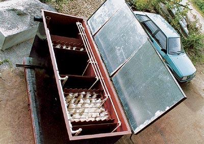

Установки большой производитель-
ности, рассчитанные на группу домов, надежнее изготавливать из металла
"Биотал" состоит из трех биореакторов с анаэробным окислением и микрокомпьютера управления. Не выделяет неприятных запахов (метан и сернистый газ не образуются)

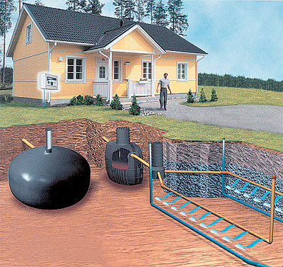

Конфигурация системы

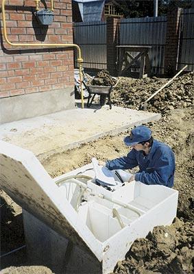

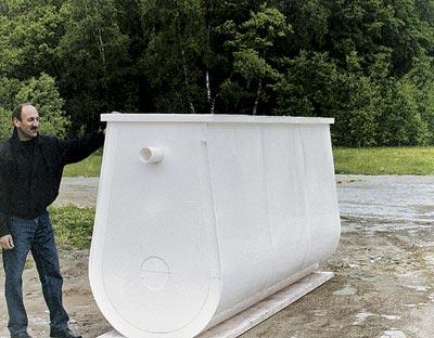

Пластмассовый корпус септика "Анион" имеет ребра жесткости и плоское днище для установки на прочную бетонную плиту

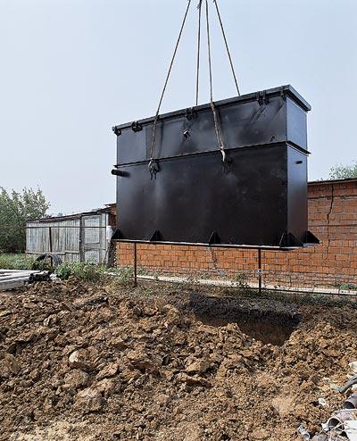

Недостатком монтажа металлических и бетонных моноблочных установок является потребность в тяжелой погрузочной технике, которая на участке ведет себя как слон в посудной лавке

Для начала следует рассмотреть возможность использования фильтрующих и очищающих свойств грунта в одном из сооружений подземной фильтрации. К
Преимущества подземной фильтрации проявляются при наличии на участке фильтрующих грунтов
Поля фильтрации монтируются в этом случае из дырчатых или щелеваных безнапорных труб, обсыпанных щебнем для напуска стоков. При небольшом расходе сточных вод, до 1
Что касается септиков, то проще и дешевле всего выполнить их в виде колодца с осадочной частью, объем которой, располагающийся ниже подводящего и отводящего трубопроводов, должен быть равен утроенному суточному расходу сточных вод.
Применение способа подземной фильтрации возможно лишь в случаях, когда грунтовые воды залегают на глубине не менее 2,5
Кроме того, верхний слой фильтрующей загрузки постепенно забивается (специалисты говорят
