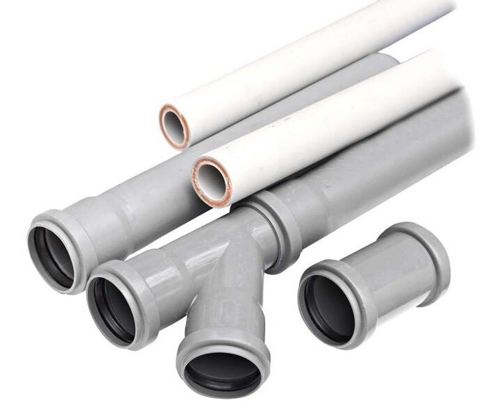

Самый лучший способ заблаговременного решения проблемы с засорами труб — спроектировать трубопровод без ошибок. Его следует укладывать с определённым уклоном, который зависит от материала и диаметра труб. Для внутренней разводки канализации нужно использовать изделия диаметром не менее 50-80 мм, для центрального стояка и внешнего трубопровода к септику труба должна быть диаметром не менее 100-110 мм. Следует избегать резких поворотов трубы, один поворот на 90° лучше заменить на два поворота на 45°.

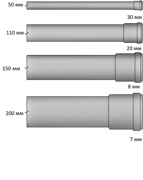

Значения уклонов труб в зависимости от их диаметра. Значения приведены для труб из полимерных материалов. Уклоны указаны из расчёта на 1 пог. м трубы. Недостаточные значения уклонов приводят к заиливанию из-за небольших скоростей потока жидкости и в конечном итоге к образованию засоров. Слишком большой уклон также может вести к нарушениям работы (например, к срыву гидрозатвора).

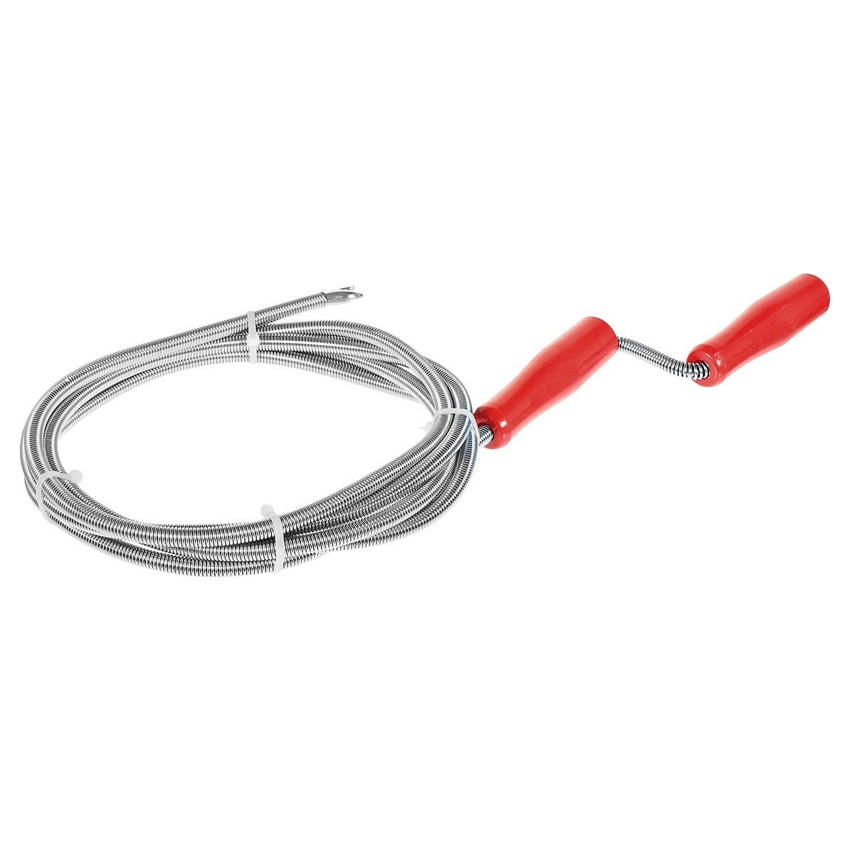

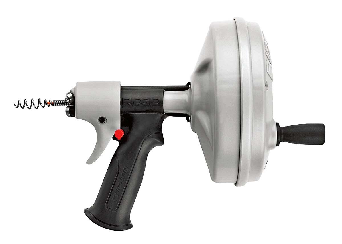

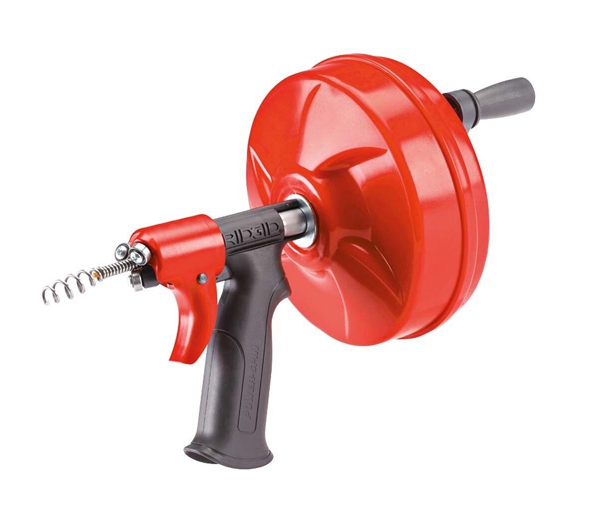

Использовать пружинный сантехнический трос
Механические средства более эффективные. Из них самое простое — пружинный сантехнический трос. Его можно приобрести для страховки, благо стоимость его невелика, всего несколько сотен рублей. Выбирая трос, смотрите на его длину, она должна быть достаточной для прочистки трубопровода по всей его протяжённости. Короткие (2,5 или 5 м) тросы в дачных условиях обычно не годятся, скорее всего, вам понадобится трос длиной 10-15 м или даже более длинный.

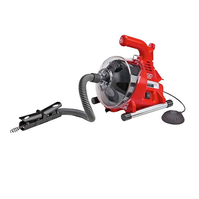

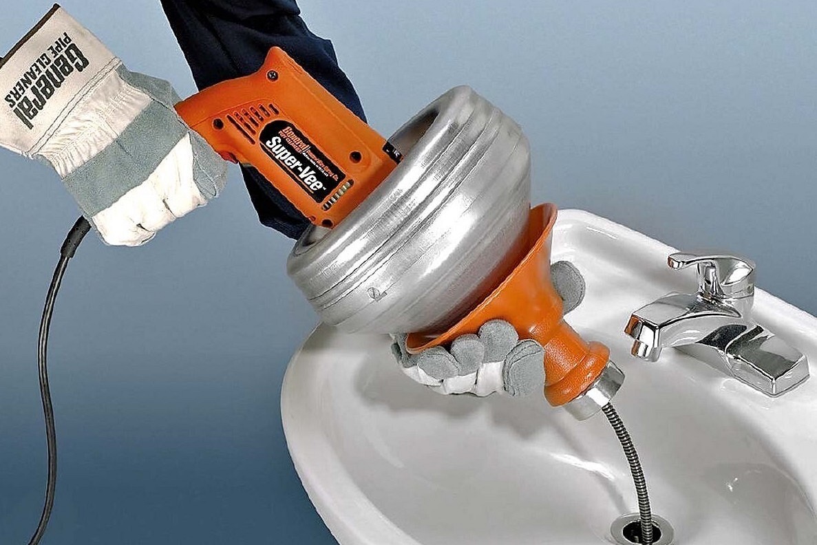

Тросом удобнее пользоваться, когда он оснащён механизмом вращения. Эти устройства — они называются ручными вертушками или тросами с вертушкой — можно приобрести за 2-3 тыс. руб. Ещё более эффективными механизмами являются электрические прочистные машины, представляющие собой усовершенствованные вертушки с электроприводом вращения троса. Но такая техника стоит уже десятки тысяч рублей и относится к профессиональной.

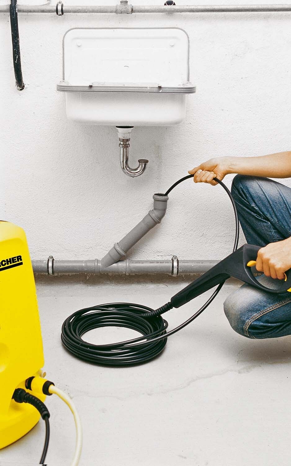

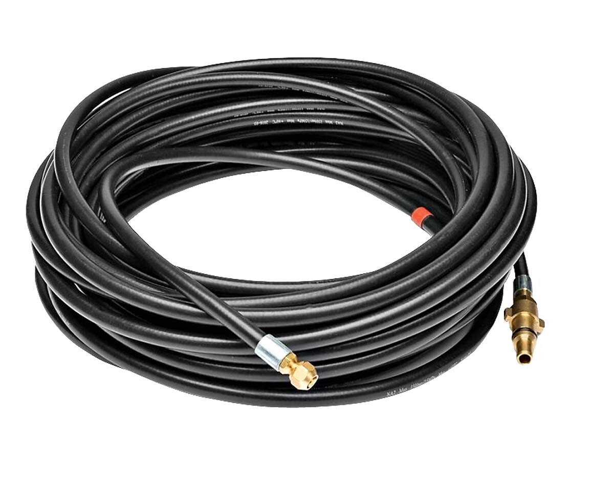

Использовать бытовую мойку высокого давления
Для прочистки труб можно также воспользоваться бытовыми мойками высокого давления. Некоторые их модели могут оснащаться специальными гибкими шлангами для прочистки засорённых труб дренажа, труб или ливневой канализации. Подобные комплекты для прочистки есть у Kärcher, Husqvarna, Sterwins и некоторых других производителей. Эти комплекты можно приобрести отдельно. Как правило, чем длиннее шланг, тем дороже комплект: за сумму от 1-2 тыс. руб. можно приобрести шланг длиной 7,5 м, а за 5-6 тыс. руб. шланг будет уже длиной 20 м.
