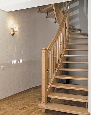

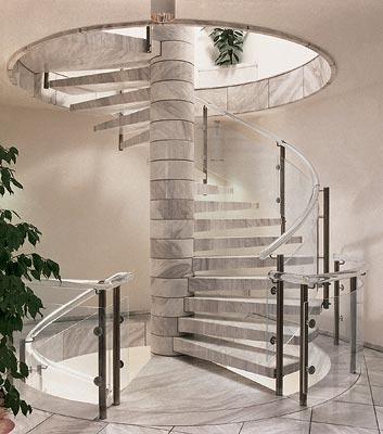

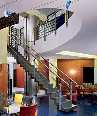

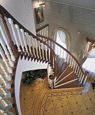

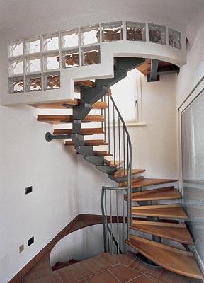

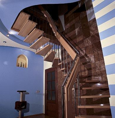

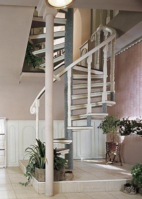

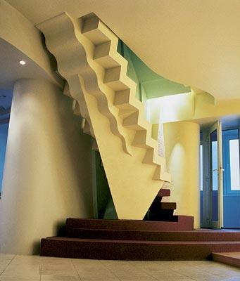

Ступени мастерстваЛестница на стальном шарнирном косоуре с деревянными ступенями. Ступени мастерстваМаршево-винтовая лестница на больцах с шарнирным косоуром. Ступени мастерстваМаршево-винтовая лестница на тетивах. Ступени крепятся к стене с помощью кронштейнов на закладных деталях. Ступени мастерстваМонолитная бетонная лестница с забежными ступенями, облицованными деревом. Ступени мастерстваДеревянная одномаршевая лестница на тети-вах и внешнем косоуре с поворотом на 180. Ступени мастерстваМаршево-винтовая лестница на больцах. Ступени мастерстваЖелезобетонная маршевая лестница со стальным ограждением. Ступени мастерстваКаменная винтовая лестница на опорной колонне со стеклянным ограждением. Ступени мастерстваОдномаршевая бетонная лестница как объект современного искусства. Ступени мастерстваБетонная монолитная маршевая лестница, облицованная деревом. Ступени мастерстваДеревянная винтовая лестница на центральной опоре. Ступени мастерстваВинтовая лестница на деревянных тетивах без центральной опоры. Ступени мастерстваМаршевая лестница на центральном стальном косоуре.
