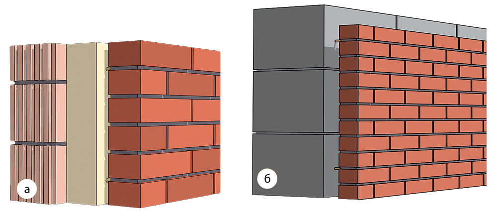

Кладка из поризованных блоков толщиной 250 мм с утеплением минеральной ватой (100 мм) и облицовкой кирпичом. Между утеплителем и кирпичом оставлен вентиляционный зазор 50 мм (а). Стена из пенобетонных блоков толщиной 400 мм с облицовкой в полкирпича; гибкие связи (тонкие стальные пластины или стержни) расположены с шагом 400–600 мм по вертикали и горизонтали (б). Визуализация: Игорь Смирягин/Burda Media

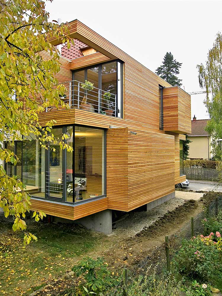

Лёгкие блоки, в том числе керамические, недостаточно декоративны и к тому же нуждаются в защите от атмосферной влаги. Наиболее распространёнными способами отделки блочных стен являются облицовка (обкладка) кирпичом, оштукатуривание, облицовка плиткой на клеевом растворе и монтаж навесного фасада. Все они позволяют дополнительно утеплить стены.

Стены с кирпичной облицовкой относятся к строительной «классике» и по сей день популярны, несмотря на то что это довольно дорогой и трудоёмкий способ отделки, к тому же для его реализации нужно увеличить проектную ширину ленты (ростверка) фундамента на 150 мм, а если предусмотрено утепление, то на 200/250 мм.

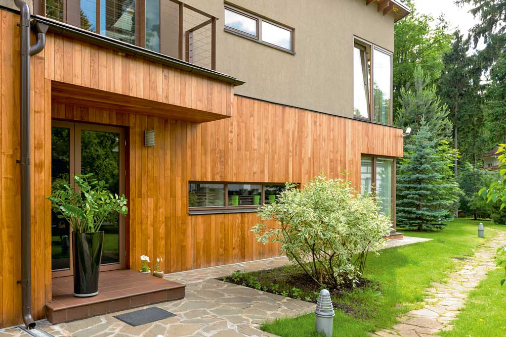

В русских городах на протяжении веков строили дома с первым каменным и вторым деревянным этажом. Современные приёмы отделки позволяют осуществить «архитектурную инверсию». Фото: «Планкен.ру»
Паропроницаемость кирпичной облицовки невелика, и она способна запереть влагу внутри несущей стены. Поэтому между кирпичом и блоками предусматривают вентзазор величиной 20–40 мм. Если кладку стен и облицовки ведут одновременно, то кирпич связывают с блоками закладными перемычками.
При облицовке уже построенного дома используют анкеры. Утеплитель чаще всего прижимают к блокам с помощью пластиковых шайб, надеваемых на стержни-перемычки.

Один из модных сегодня отделочных материалов — деревянный планкен. Доски прибивают с зазорами, так что обшивка не вспучивается при увлажнении. Фото: Dörken
Навесной фасад монтируется быстрее всего и позволяет отделать дом самыми разными материалами — блокхаусом и ланкеном, виниловым и металлическим сайдингом, панелями из фиброцемента и древесно-полимерного композита, бетонной и каменной плиткой.

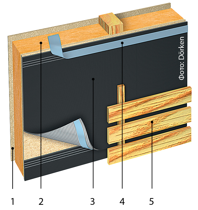

Вариант навесного фасада
Поставить блок
Элементы конструкции: 1 — несущая стена; 2 — утеплитель (древесно-волокнистые плиты толщиной 100 мм); 3 — гидроветрозащитная мембрана; 4 — двусторонний скотч для стыков; 5 — фасадная доска. Фото: Dörken
