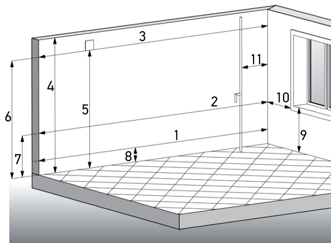

Шаг второй
Самостоятельно замерить помещения (все требуемые параметры приведены на соответствующей схеме). Учтите: результаты следует считать весьма условными, черновыми. Тем не менее полученные данные станут подспорьем в предварительном проектировании гарнитура и помогут приблизительно оценить затраты на его изготовление.

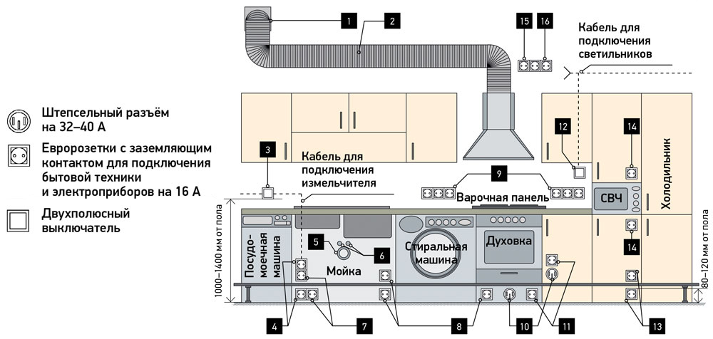

Рекомендуемое размещение электропроводки, розеток, выключателей
Правила обустройства кухни
1 — переходный фланец; 2 — гоф­рированная труба для подсоединения вытяжки к вентотверстию; 3 — выключатель для измельчителя; 4 — розетка для посудомоечной машины; 5 — выпуск в канализацию; 6 — вводы водопровода; 7 — розетка для измельчителя; 8 — розетка для стиральной машины; 9 — розетки для электроприборов; 10 — розетка для электрической варочной поверхности; 11 — розетка для духовки; 12 — выключатель для светильников; 13 — розетка для холодильника; 14 — розетка для СВЧ; 15 — розетка для вытяжки; 16 — розетки для подключения светильников
