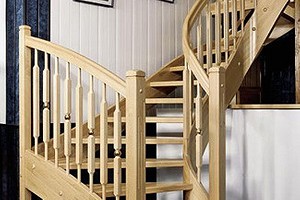

Осторожно, впереди супеньки!Эскиз лестницы с дугообразным маршем с двумя поворотами в 1/4 кругаВэтой статье речь пойдет о том, как собирается несложная прямая одномаршевая лестница с двусторонним перильным ограждением, с прямыми забежными (заходящими одна под другую) ступенями. На этом примере легко представить себе основные этапы сборки и установки лестниц любой сложности. Подбор материала и изготовление деталей лестницы- предмет отдельного разговора. Заметим лишь, что качественные лестницы получаются из клееного дубового, ясеневого, букового, березового бруса, их цвет варьируется от натуральной древесины до темных тонов.
Монтаж лестницы удобнее производить втроем. При этом следует руководствоваться пространственным эскизом и предварительно составленной технологической картой. Сборку осуществляют с помощью закладных металлических деталей, болтов и шурупов, соответствующих европейским стандартам. Вданном случае использован австрийский крепеж.
В торцах нечетных ступеней с обеих сторон просверлено по два отверстия, в которые вворачивают закладные втулки, имеющие внутреннее резьбовое отверстие под болт. Ступени забивают в выбранные в тетивах пазы. Спомощью гаечного ключа ступени притягивают болтами с шайбами к тетивам через просверленные в них сквозные отверстия. Столбы ограждения сажают на клей ПВА, который наносят кистью, и прикручивают к концам тетивы шурупами длиной 120мм. Затем конструкцию устанавливают в пролет между двумя уровнями.

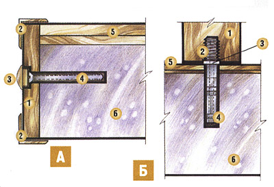

Осторожно, впереди супеньки!А. Облицовка торцов перекрытий:
1- облицовочная плита,
2- нащельники,
3- заглушка,
4- крепежный винт,
5- чистовой пол,
6- перекрытие.
Б. Крепление несущего столба лестницы к полу:
1- столб,
2- закладная втулка,
3- шайба,
4- анкерный болт,
5- чистовой пол,
6- перекрытиеВерх собранного марша лестницы ставят на опору лестничной площадки, нижние столбы ограждения прикрепляют к полу с помощью закладных втулок и анкерных болтов, закрепляемых в полу.
Балясины сажают на клей ПВА в заранее расточенные под заданным углом отверстия в тетиве. Излишки клея вытирают чистой тряпкой. Фасон балясин может быть разным: их точат на токарном станке, фугуют, набирают из деревянных и металлических элементов. Отверстия в поручнях (перилах) должны быть расточены под углом, согласованным с углом отверстий в тетивах. Поручни сажают на клей ПВА и прикрепляют к столбам ограждения шурупами, длина которых 120мм. Аналогичные операции проделываются при сборке и установке каждого нового лестничного марша.
Сборка лестниц с поворотными и дугообразными маршами принципиально ничем не отличается от вышеописанной. Вцелом она ничуть не сложнее сборки какой-нибудь мебельной стенки, если обмеры помещения сделаны с профессиональной точностью и не допущено ни одной ошибки при расчете и изготовлении конструкций. Однако от сборщика потребуются аккуратность, внимательность, физическая сила (вес отдельных конструкций может достигать 500-600 кг) и некоторые строительные навыки. Опыт специалистов необходим при подгонке деталей ограждения и облицовке торцов перекрытий.
