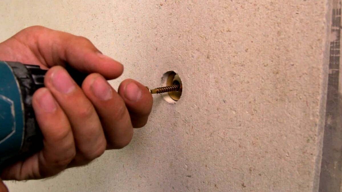

Панели следует крепить к стене специальными акустическими дюбелями. Далее с помощью обычных саморезов и полиуретанового клея либо силиконового герметика фиксируют листы обшивки; их нужно привинчивать только к панелям, а не к бетонной основе. Описанная конструкция имеет толщину около 30 мм и позволяет добиться дополнительного снижения воздушного шума на 10–12 дБ (тот же результат даёт каркасная звукоизоляция толщиной 60 мм). Однако с учётом монтажа она обойдётся как минимум в 2800 руб. за 1 м2, к тому же, в отличие от каркасной, потребует тщательного выравнивания базовой поверхности.

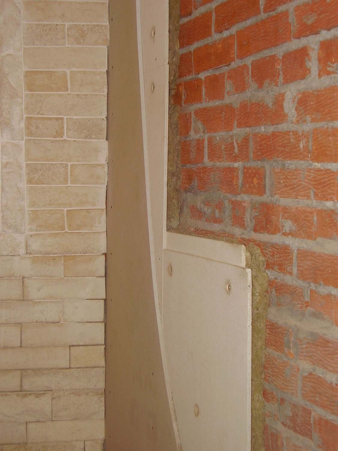

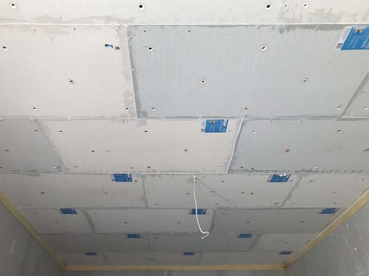

Наконец, на рынке представлены акустические сэндвич-панели, состоящие из мягкого шумопоглощающего слоя (обычно минераловатного мата высокой плотности) и приклеенной к нему жёсткой обшивки (ГВЛ). Панели монтируют непосредственно на стену или потолок. Их толщина может достигать 133 мм («ЗИПССинема»), а значение Δ RW — 18 дБ.

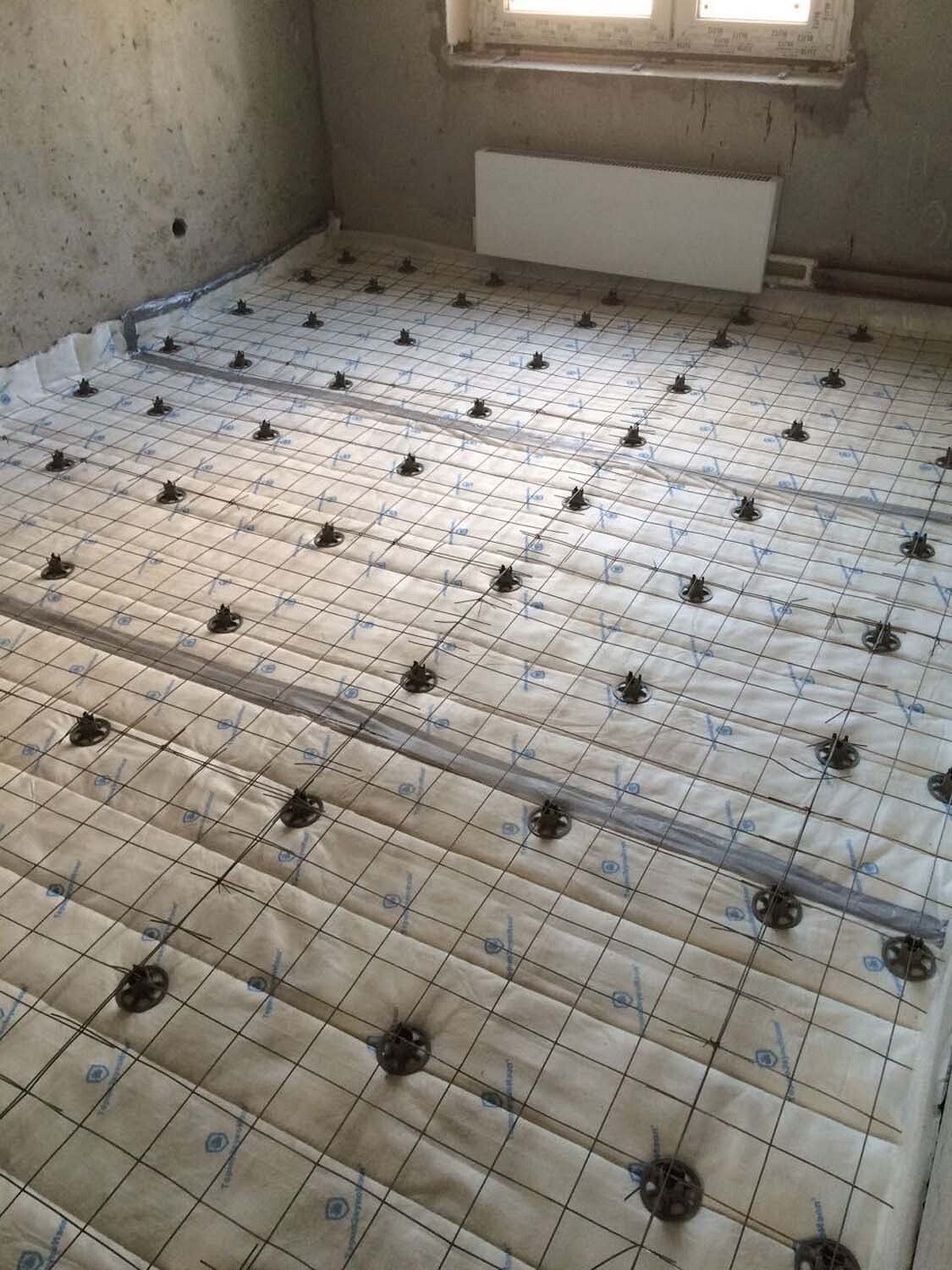

Мокрая плавающая стяжка
Наиболее популярная звукоизолирующая конструкция для пола — мокрая плавающая стяжка. Она помогает защитить вашу квартиру от структурных шумов, излучаемых перекрытием, и предотвращает передачу ударных шумов в нижерасположенные помещения.

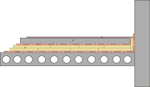

Вариант конструкции плавающей стяжки пола:1, 3 — гидроизоляционная плёнка;2 — плиты из минеральной ваты «Шумостоп-К2», уложенные в два слоя;4 — армированная цементно-песчаная стяжка;5 — н...
Владимир Григорьев/Burda Media
5 — напольное покрытие

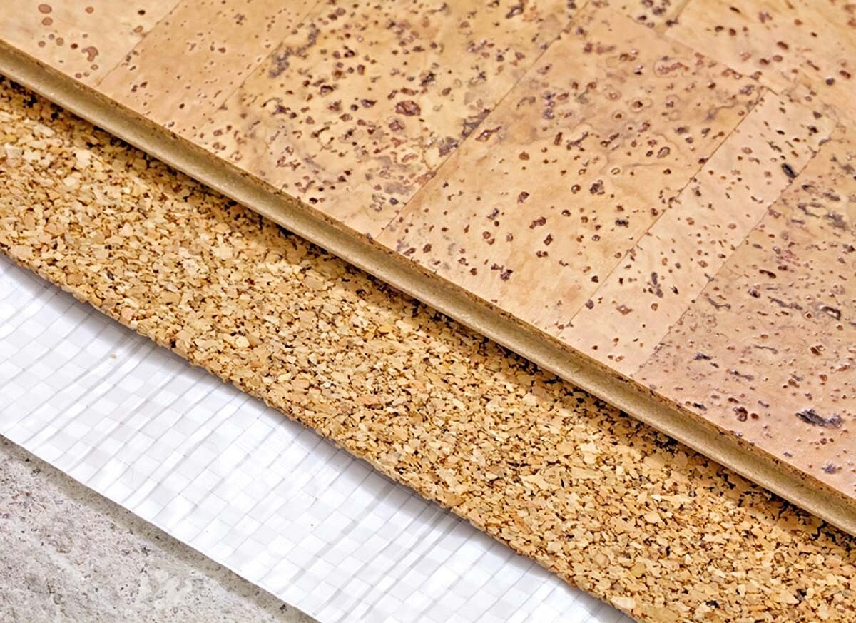

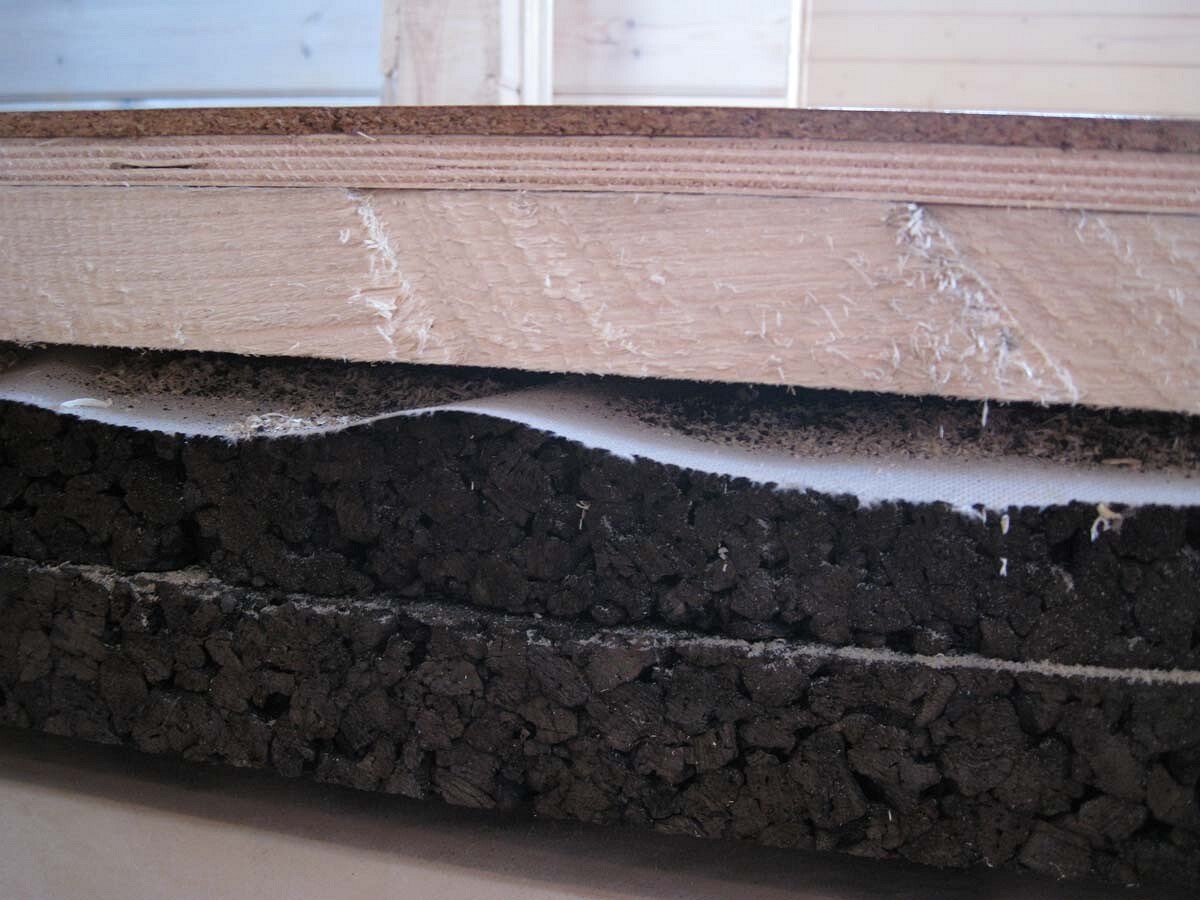

Подложку под стяжку выполняют из материала, способного гасить ударные колебания, — пористой резины, пенополиэтилена, ДВП, минеральной ваты, пробки, экструдированного пенополистирола.
Целесообразно приобрести универсальную одно- и двухслойную подложку, которая не только гасит вибрацию, но и защищает от протечек к нижним соседям. Выбор толщины подложки зависит от типа материала и желаемого эффекта. Например, слой полиэтилена толщиной 5 мм снижает ударный шум под перекрытием на 18-20 дБ, а ДВП толщиной 40 мм — на 28-32 дБ. При монтаже подложку обязательно заводят на стены (устраивают бордюр) на всю высоту стяжки, чтобы изолировать твёрдый слой от стен. Его минимальная толщина в такой конструкции составляет 50 мм, при этом обязательно армирование каркасом из прутка диаметром 8-10 мм или двумя рядами дорожной сетки. Мокрая стяжка должна сохнуть не менее 3 недель.

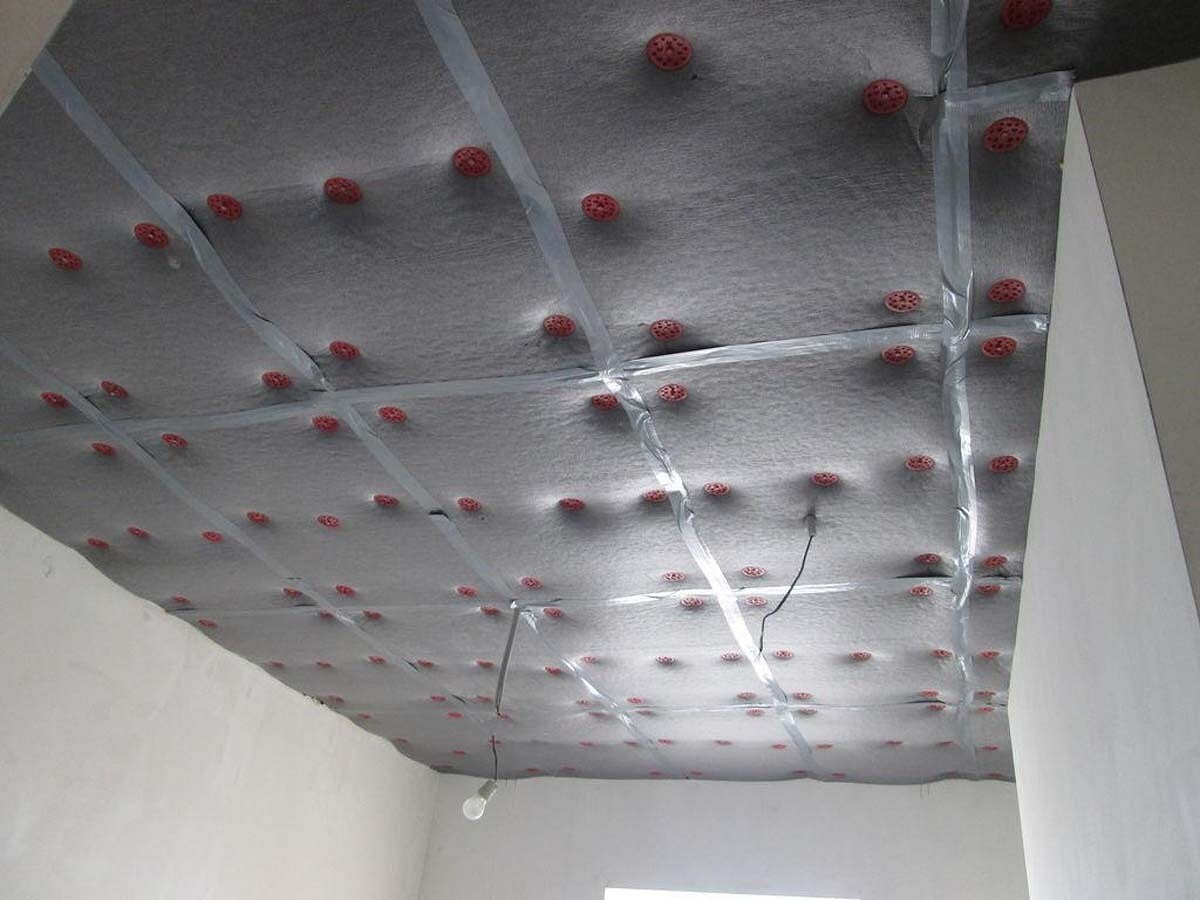

Заметно приглушить ударные шумы, транслируемые междуэтажным перекрытием, способен только толстый (не менее 40 мм) слой волокнистого шумопоглощающего материала. Обычно используют специальные акустические плиты из минеральной ваты «Техноакустик» (Технониколь), Isover «ЗвукоЗащита» («Сен-Гобен»), «Изолайт-Л» (Isoroc), SSB 4 (Paroc) и др., которые крепят к перекрытию тарельчатыми дюбелями, а затем маскируют натяжным потолком из полиэфирного полотна.

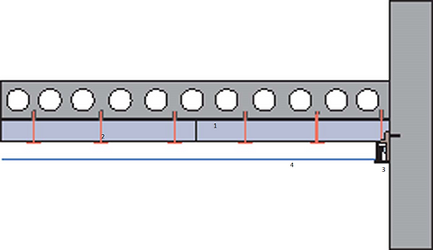

Вариант конструкции звукоизолирующего потолка:1 — шумопоглощающие маты из базальтового волокна;  2 — пластиковый тарельчатый дюбель;3 — багетный профиль;  4 — натяжной потолок и...
4 — натяжной потолок из полиэфирного нетканого полотна
Такая конструкция стоимостью от 3 400 руб. за 1 м2 снизит уровень ударного шума на 10-16 дБ — в зависимости от толщины звукопоглощающих матов. Но для её монтажа, как и для монтажа панелей «ЗИПС», требуется просверлить в перекрытии множество отверстий: каждая минераловатная плита крепится в пяти точках, сэндвич-панель — в восьми. Это долгая и шумная работа, к тому же есть риск ослабить перекрытие.
Задача упрощается, если использовать лёгкие прошивные маты из минерального волокна (например, «ИзоКовер», «Базальтин») или синтепона, которые допускается крепить короткими дюбелями с шагом до 1 м. Правда, прибавка звукоизоляции при этом будет значительно меньше — лишь 6-8 дБ.

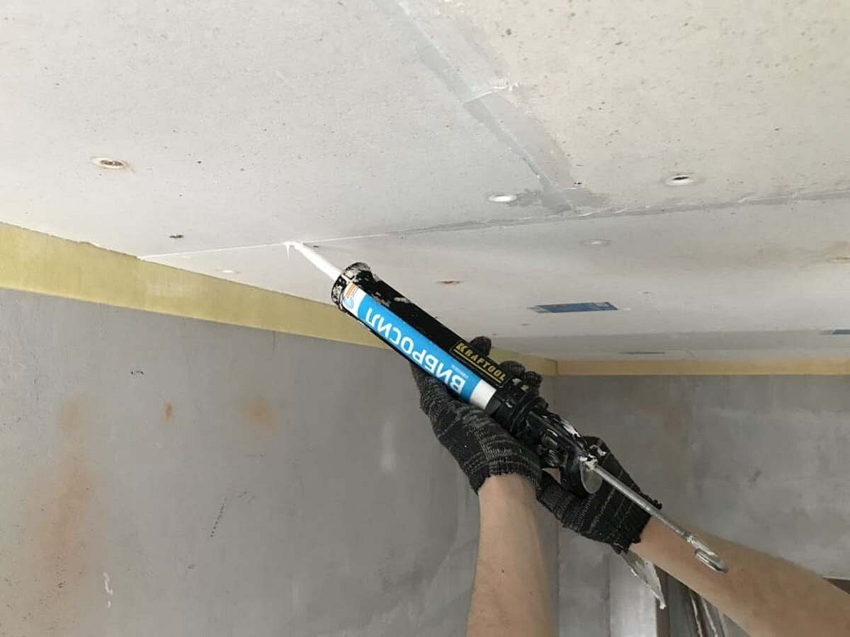

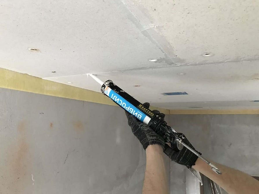

Если вы слышите голоса или звук телевизора от соседей, не спешите монтировать изолирующую конструкцию: скорее всего, звук просачивается сквозь плохо заделанный или разошедшийся при усадке стык между элементами стен либо перекрытий. Чтобы обнаружить его, необходимо удалить отделочный материал, а иногда и штукатурку; другой вариант — обратиться к строительным экспертам, которые обследуют конструкции ультразвуковым дефектоскопом. Найденную трещину необходимо расшить и заделать на всю глубину (с помощью плунжерного пистолета) ремонтной цементной смесью или силиконовым герметиком.
