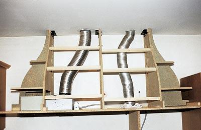

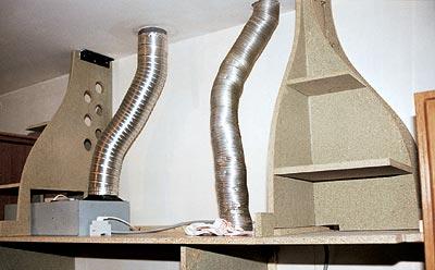

Кухонная вытяжкаДва структурообра-

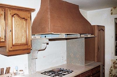

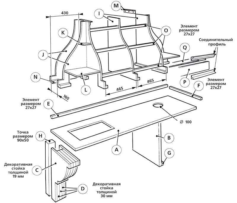

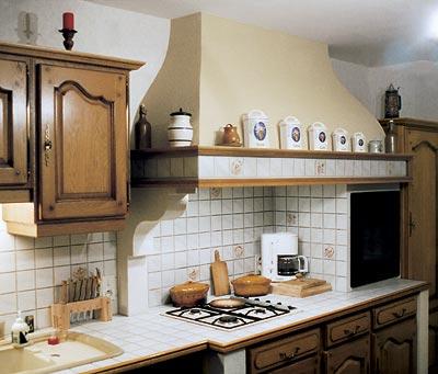

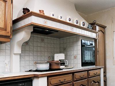

зующих элемента установлены. На снимке видны отверстия для воздухообмена, а также промышленная установка для фильтрации воздуха Кухонная вытяжкаФильтры и две вытяжные трубы Кухонная вытяжкаКаркас вытяжки, вид спереди. Видны уголки, прикрепляющие конструкцию к потолку Кухонная вытяжкаВид вытяжки после установки передней панели и покраски Кухонная вытяжка Законченное изделие хорошо вписывается в кухонный интерьер Кухонная вытяжкаСхема сборки Кухонная вытяжкаРазмеры вытяжки соответствуют размерам плиты и могут варьироваться в зависимости от Вашей кухни
Установка вытяжки над плитой в кухне чаще всего отвечает эстетическим требованиям владельца. Вытяжка (проект Марка Дюбреля) сможет прижиться на многих кухнях.

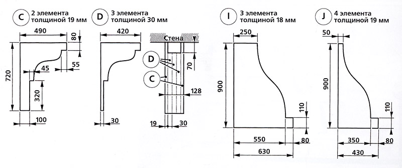

Поддерживающая базовая поверхностьА сделана на основе древесно-стружечной плиты толщиной 19мм, фанеры или дубовой панели. Для удобства в дальнейшей эксплуатации их лучше покрыть лаком или водоотталкивающей краской. Впредставленном случае размеры поверхности 6301850мм. На части, расположенной над поверхностью плиты, прямо по центру необходимо проделать прямоугольное отверстие для закрепления фильтрующих конструкций, размеры которого задаются промышленными изготовителями кухонных вентиляционных вытяжек.
Справа на месте, предназначенном для встроенной духовки, необходимо проделать отверстие 100мм для установки воздушного провода. Панно поддерживается при помощи стойкиВ, установленной в распор между плитой и ограничителем. Для того чтобы сделать стойку слева, нужно по трафарету выпилить из ДСП необходимые элементы. Вам понадобятся два 19-миллиметровых листа ДСП (элементыС) и три 30-миллиметровых листа ДСП (элементыD). После того как все элементы выпилены, на них наносят клей, накладывают друг на друга и соединяют при помощи болтов с врезанной шляпкой и гайкой так, чтобы сзади стойки образовался центральный полоз, позволяющий прикрепить ее к стене. Переднюю часть стойки ошкуривают. ПанельА закрепляется при помощи планокЕ и F, которые прикрепляют шурупами к стене и панелиА. СтойкаВ укрепляется внизу при помощи планкиG, а наверху- при помощи тонких шурупов; склеенная стойка надевается на брус, привинченный к стене шурупами с плоской шляпкой.

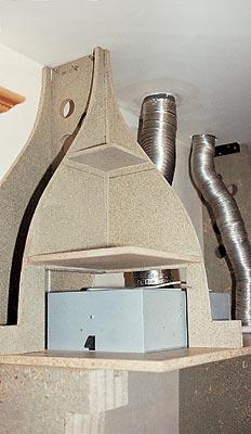

На этой стадии работ укрепляют фильтры, промышленная вытяжка и электрическое оборудование. Вентиляционный выход и фильтрующее оборудование соединяют при помощи двух гибких металлических труб. Для того чтобы достигнуть достаточно изящной, грушевидной формы вытяжки необходимы верхние перегородки, выпиленные из той же 19-миллиметровой ДСП при помощи трафаретов- три стойкиI и четыре стойкиJ. На ровной поверхности их соединяют между собой для достижения прочной, ровной опоры. КстойкеI приклеивают и закрепляют шурупами две стойкиJ. Ту же операцию повторяют с противоположной стороны. Затем созданные стороны фиксируют при помощи перегородокК и L, которые прикрепляют шурупами с двух сторон. Это делать следует только после примерки. Сверху на стойки накладывают уголкиM, которыми их закрепляют на потолке, а уголкиN на нижней части стоек прикрепляют к панелиА. Вцентре, также при помощи уголков, прикрепляют третью стойкуI, а все три стойкиI соединяются на разных уровнях при помощи планокО.

Вся верхняя часть накрывается фиброволокном толщиной 3,2мм. Этот материал позволяет скрыть некоторую угловатость структуры. Для большей прочности элементы стоит предварительно закрыть плотной бумагой, фиброволокно необходимо класть структурной стороной наверх. Все стыки, неровности на поверхности несколько раз обрабатывают шпаклевкой и выравнивают. Структурообразующие элементы панелиА скрывают при помощи панелиP, на которую кладется полкаQ.

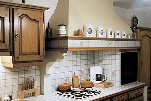

Шляпки шурупов и стыки после того, как шпаклевка высохла, еще раз надо проверить и окончательно заделать. Верхнюю часть покрывают матовой белой водостойкой краской в два слоя. Можно отделать переднюю панель, стену под панельюА, стойкуВ плиткой одного цвета. На панелиР хорошо смотрится дубовый лакированный багет. Фигурную стойку покрывают водостойкой краской в три слоя. Для того чтобы вытяжка не смотрелась совсем чуждо на кухне, можно изменить отделку и подобрать тот же кафель, что и во всей кухне, а также тонировать водостойкую краску. Ширина профильной панелиР- 11см, что позволяет не только закрепить плитку 1010см, но и привинтить багет.
