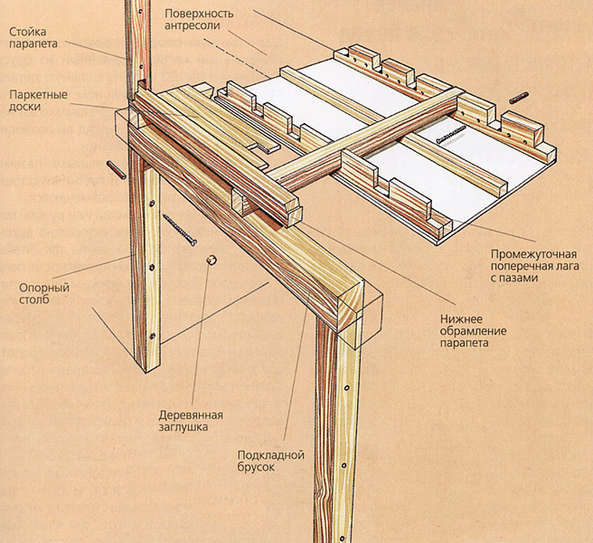

Столбы крепятся к боковым стенам и к полу шурупами диаметром 10

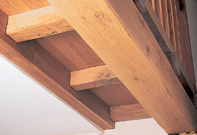

В передней части антресоли на поперечной балке лежат шесть продольных лаг. Их противоположные концы поддерживаются поперечной лагой с пазами, закрепленной шурупами в стене.

Схема сборкиПол выложен из дубовых паркетных досок, прибитых к продольным лагам. С

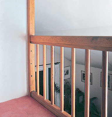

Парапет
Парапет заводского изготовления, необходимый для безопасности, закрывает переднюю часть антресоли. С

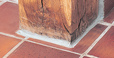

В центре основания опорного столба просверлено отверстие, в которое пропущен стержень с основанием, прикрученным шурупами через плитки к полу. Вся конструкция укреплена на растворе. |

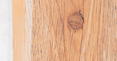

Шурупы вкручиваются через просверленные отверстия соответствующего диаметра с цилиндрическими фасками глубиной 20 |

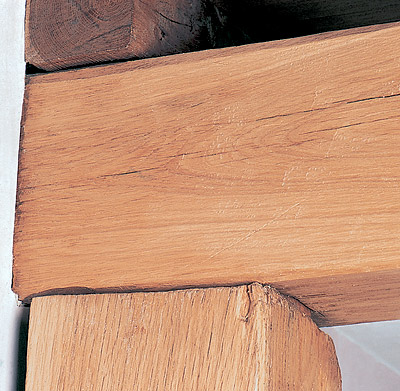

Опорные столбы и поперечная балка соединяются посредством шипов и пазов. Кроме того, балка с обеих сторон входит в стены |
![]() | В промежуток между плитами обшивки и полом уложены продольные лаги, прикрепленные к первому подкладному бруску. Они проходят через пазы, соответствующие сечению поперечной лаги. |

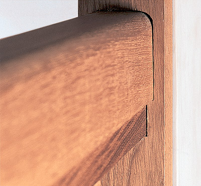

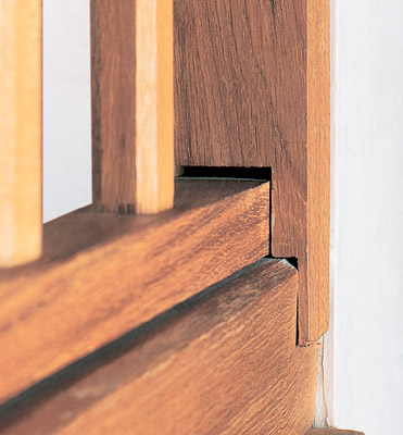

Чтобы сделать в парапетных стойках отверстия для закрепления самого парапета, изготовьте из картона шаблон точно по контуру поперечного сечения деталей. |
По такому же принципу делаются пазы под нижнее обрамление парапета и поддерживающую его лагу. Перед окончательным креплением проверьте их вертикальность. |
