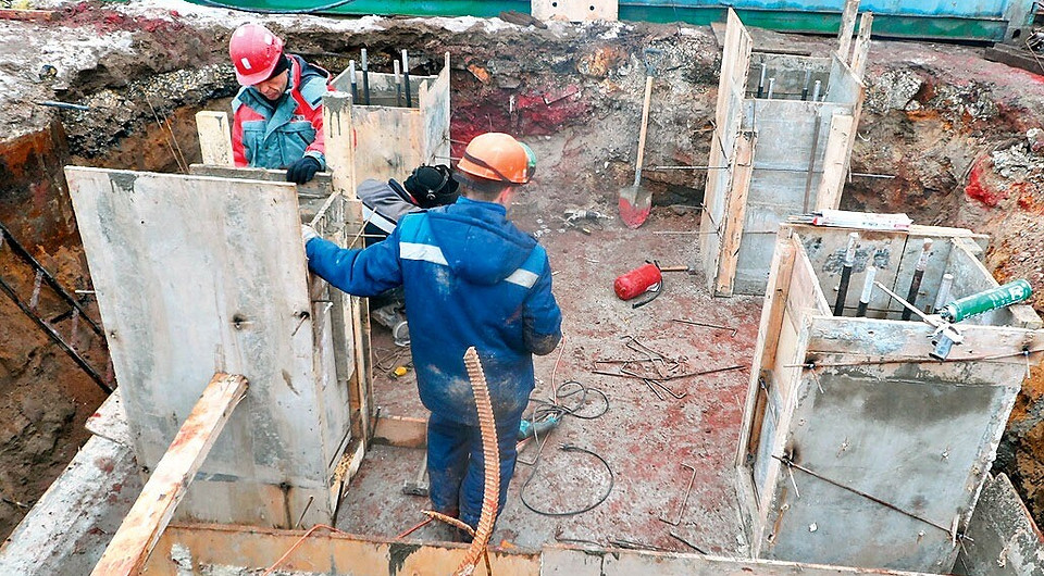

Эту опорную систему довольно легко смонтировать. Однако важно соблюдать последовательность действий. Для начала требуется разметить место работы, вырыть траншею или котлован до основания предполагаемого фундамента. Затем необходимо провести окончательную разметку и смонтировать арматурный каркас. После можно переходить к монтажу самой опалубки.
Из фанеры или обрезных досок собирают щиты заданного размера. Затем на внутреннюю сторону каждого щита прикрепляют слой полиэтилена или наносят отработанное машинное масло. Если этого не сделать, то в процессе высыхания бетонный раствор схватится с фанерой или досками, и для повторного использования их приходится чистить.
Для сохранения правильной геометрии фундамента рекомендуется натянуть шнурку и уже по ней устанавливать блоки или щиты.
О. Клышко
Стены съёмной конструкции фиксируют брусками из дерева. Кроме того, чтобы раскрепить опалубку, можно использовать сварку. Для этого в зависимости от диаметра арматуры в щитах из дерева просверливают параллельные отверстия диаметром от 8 до 10 мм. В них вставляют арматуру и перпендикулярно к ней приваривают другой кусок арматуры, который плотно прилегает к щиту опалубки. Таким образом, с разных сторон опалубки должна получиться сваренная Т-образная форма, которая будет держать давление бетонной смеси.
О. Клышко
В подготовленную опалубку бетон из миксеров следует заливать равномерно. Недопустимо лить его в одно место. При этом нужно строго следить за поведением опалубки: если заметили, что её распирает, заливку следует прекратить, а участок усилить. Демонтаж опалубки проводят на вторые-третьи сутки после заливки.
