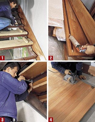

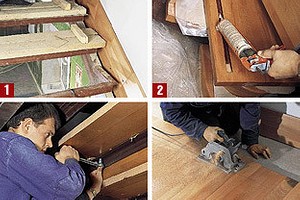

[1] По предварительно сделанной разметке плинтусную панель, которая декорирует лестницу со стороны стены, закрепляют "жидкими гвоздями", а затем привинчивают к стене шурупами. Точно так же панель устанавливают и прикрепляют к косоуру с внешней стороны лестницы. Эту работу делают уже после отделки ступеней и установки лестничной площадки.
[2] Сборку ступени начинают с того, что в паз на нижней стороне проступи с помощью "жидких гвоздей" вклеивают подступенок. Его соединяют с проступью, на которую он опирается, двумя шурупами диаметром 6 мм через отверстия, просверленные в проступи по осевой линии стыка.
[3] Проступь устанавливают на металлоконструкцию и прикрепляют снизу четырьмя шурупами диаметром 6 мм через предварительно просверленные в металле отверстия. Так выглядит соединение проступи и подступенка с торца.
[4] Размеченную плиту обрезают до нужного размера с помощью циркулярной пилы, торцы отделывают шлифовальной машиной. Изделия сложного профиля обычно изготавливают из предварительно напряженного железобетона на домостроительных комбинатах. Попробуйте внести такую тяжелую и громоздкую конструкцию в дом, где уже установлены перекрытия. Скорее всего, у вас ничего не получится. Если сделать подобную лестницу только из дерева, то она будет включать массивные и крупногабаритные несущие элементы и существенно ограничивать выбор архитектурного решения. Металл же придает внушительной по размерам лестнице легкость и ажурность.

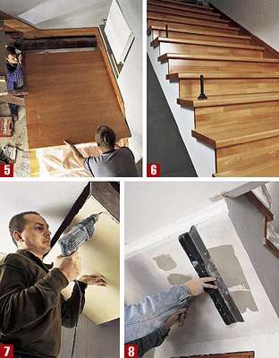

[5] Плита лестничной площадки тяжела и неудобна для монтажа, при ее подгонке и установке от рабочих требуется не только физическая сила, но и внимательность и осторожность.
[6] После монтажа ступеней устанавливают закладные детали ограждения. Для этого в ступенях и металлическом косоуре по предварительной разметке просверливают необходимые отверстия. Закладные детали притягивают гайками снизу.
[7] Далее наступает черед облицовки каркаса лестницы снизу гипсокартоном. Предварительно вырезанные по размерам листы крепят к металлическим косоурам шурупами-саморезами.
[8] Гипсокартонное покрытие шпаклюют, после зачистки поверхности шкуркой грунтуют и красят воднодисперсионной краской с помощью валика.

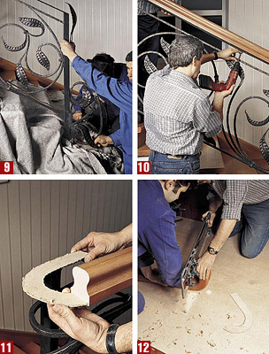

[9] На закладные детали в ступенях нужно установить секции кованого ограждения. Затем секции свариваются между собой, места сварки скрываются декоративной арматурой.
[10] И наконец монтируется поручень. Его укладывают на стальную шину ограждения и через имеющиеся отверстия привинчивают к ней шурупами.
[11] Частью поручня в месте поворота перил на 180 является отдельно изготовленный переходный элемент, заготовка которого сделана с большим припуском по длине. Для точной его стыковки с продолжением поручня изготавливают картонный шаблон.
[12] Тщательно размеченный переходный элемент отпиливают вручную, торец выравнивают шлифовальной машиной. Поручень следующего лестничного пролета устанавливают встык с переходным элементом.Конструкция ступеней, форма пазов, места установки шкантов и закладных деталей могут быть различными, они определяются как проектной документацией, так и конкретными обстоятельствами при сборке. На заводе деревянные проступи и подступенки изготавливают с припуском для последующей подгонки у стены. При установке на каркас примыкающую деталь подгоняют. После тщательного обмера проступи и подступенки размечают с учетом неровностей штукатурки стены и неточностей, допущенных в процессе сварки и монтажа металлоконструкции, после чего отпиливают до необходимых размеров циркулярной пилой. Торцы шлифуют. Лестничная площадка представляет собой массивную деревянную плиту, размеры которой (в нашем случае 130 130 см) определяются шириной марша. Как и заготовки ступеней, она сделана с большим припуском. Установка площадки- трудоемкая и вместе с тем ответственная операция, требующая точной подгонки и к стене, и к металлоконструкции. Ограждение крепят к металлическому каркасу, а не к деревянной облицовке. Соединение частей ограждения и косоура может быть механическим (винтовым, зажимным), сварным или клеевым. Вданном случае кованое ограждение установлено на закладные детали, привинченные к косоурам.
