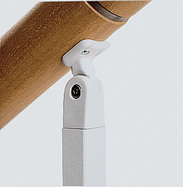

Неотъемлемая часть практически любого лестничного ограждения- поручень. Он редко представляет собой одну-единственную деталь. Чаще его собирают при помощи соединительных втулок из прямых и фасонных частей, а концы закрывают декоративными заглушками.

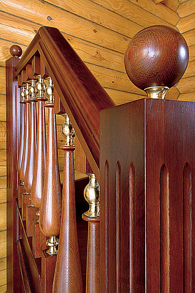

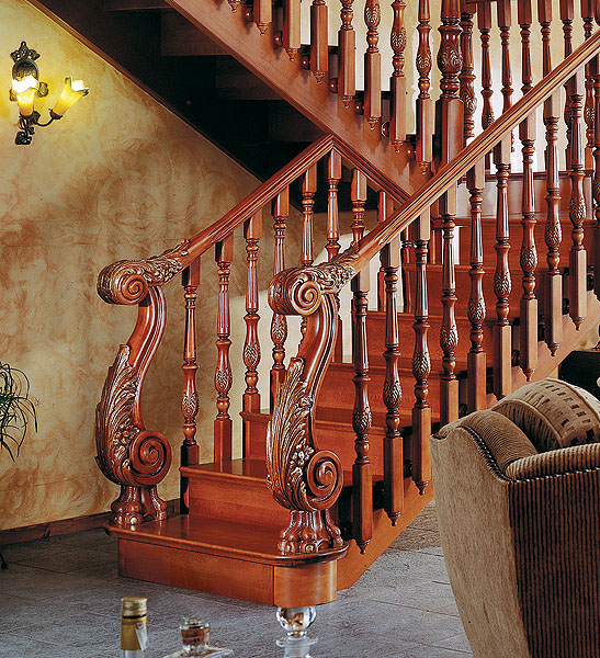

Даже самые простые ограждения из сосновых или лиственничных стоек прямоугольного либо круглого сечения, гладких или со скромным фрезерованным узором способны придать интерьеру очарование. Уютный кантри, многоликий этно, нарочито богатый колониальный, дышащий стариной винтаж- все эти стили подразумевают использование деревянных перил.

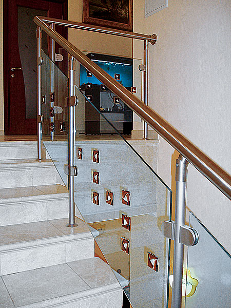

Ограждения из металлопроката, сборные и сварные, стали популярны благодаря устойчивой моде на стиль хай-тек, а также сравнительно невысокой цене. Перила из нержавеющей стали шлифуют до матового блеска либо полируют до зеркального. Черную сталь покрывают пластиком, эмалями, хромируют и никелируют, алюминиевые сплавы анодируют. Такие изделия обладают массой достоинств: они прочны, долговечны, имеют небольшую массу и легки в монтаже. Ивсе же полированные стальные поручни нельзя назвать практичными: они холодны на ощупь, и на них остаются следы от пальцев.

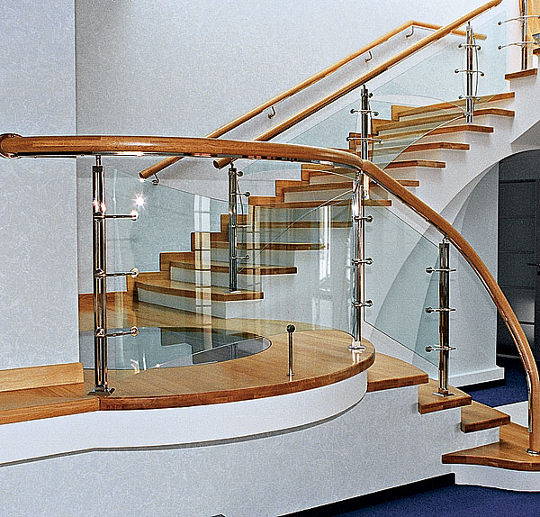

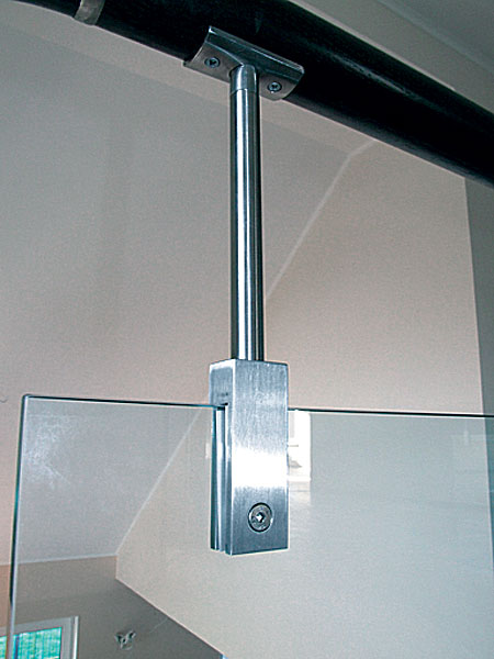

Многослойное или закаленное стекло толщиной 8-12мм- непременный атрибут экранного ограждения в стиле хай-тек. Тонировка, матирование, алмазная гравировка- вот неполный перечень способов декоративной обработки стекла. Экраны порой делают и из поликарбоната или акрилового стекла. Эти материалы значительно легче и лишены главного недостатка обычного (силикатного) стекла- хрупкости, но, к сожалению, поверхность таких экранов не слишком твердая, и ее легко поцарапать.

Классический способ сборки деревянного ограждения- с помощью клеевого соединения на шип. Втетивах (у лестниц на косоурах- в ступенях) и поручнях высверливают гнезда и вклеивают в них обточенные концы балясин. Другой вариант- снизу балясины сажают на шканты (вставные шипы цилиндрической формы), а верх вклеивают в продольный паз поручня.
Столбы с выбранными пазами сажают на шип, сформированный на концах тетив (косоуров) и поручней, дополнительно укрепляя соединение деревянными гвоздями- нагелями. (Конструкции лестниц на больцах и с несущим ограждением требуют, чтобы столбы были закреплены на балках перекрытий.) Описанный способ надежен, но требует очень точной подгонки деталей. Врезультате усложняется процесс изготовления лестницы, к тому же заменить поврежденную балясину в таком ограждении крайне сложно.

17, 19. Светопрозрачное ограждение из крупноформатных листов многослойного стекла придает лестнице особый шарм
18. Стеклянные экраны могут быть выполнены в технике фьюзинга
