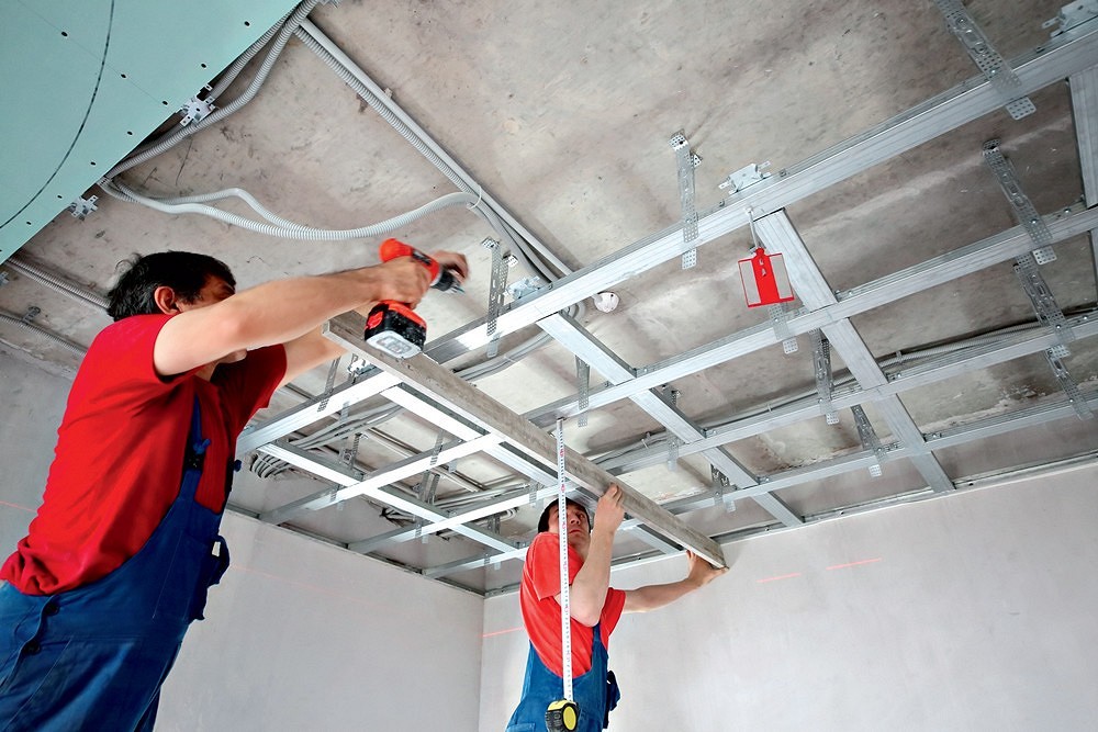

Что делать, если соседи в квартире над вами воспитывают детей или ведут бурный образ жизни?

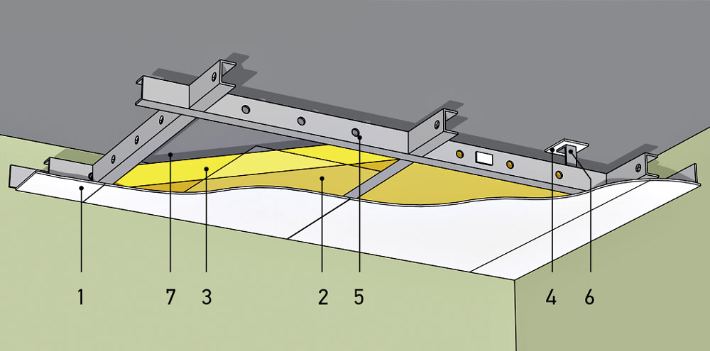

![Акустический комфорт: как оградить себя от шума](/uploads/58a6e987b73eb.jpg)

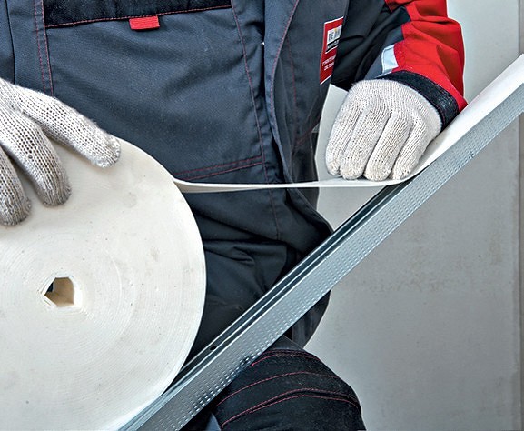

Конструкция подвесного потолка 1 — облицовочная панель; 2 — ветровлагозащитная мембрана «Rockwool для стен»; 3 — звукопоглощающие плиты «Акустик Баттс» (Rockwool); 4 — виброизоляционная лента; 5 — несущий профиль; 6 — подвес с виброизоляционной подкладкой; 7 — воздушный зазор
В этом случае звукоизоляцию можно улучшить с помощью подвесного потолка. Пространство между ним и основным потолком заполняют звукоизоляционным материалом, а в качестве облицовки используют ГКЛ или ГВЛ, которые устанавливают на потолочных профилях. Однако имейте в виду, этот способ эффективно нивелирует лишь воздушный шум, не позволяя заметно снизить уровень ударного. Хотя у такой конструкции немало достоинств. Профили крепят к плите перекрытия на подвесах, которые легко компенсируют даже значительные неровности основного потолка. Внутри, непосредственно под потолком, можно проводить различные коммуникации. Подвесной потолок со слоем изоляции замаскирует их и приглушит шум.

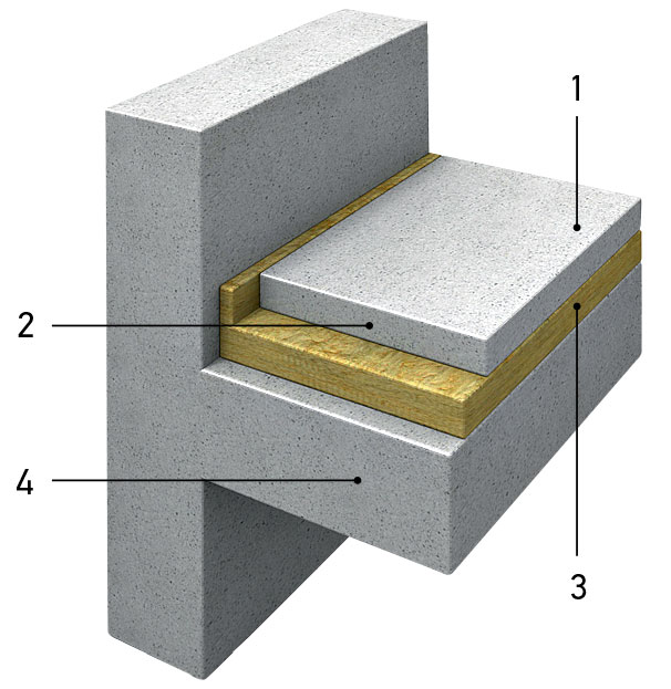

Конструкция бетонного «плавающего» пола 1 — декоративное напольное покрытие; 2 — «плавающая» бетонная стяжка (толщина 50 мм); 3 — слой звукоизоляции из плит Paroc SSB 1/ Paroc SSB 4; 4 — несущая плита перекрытия

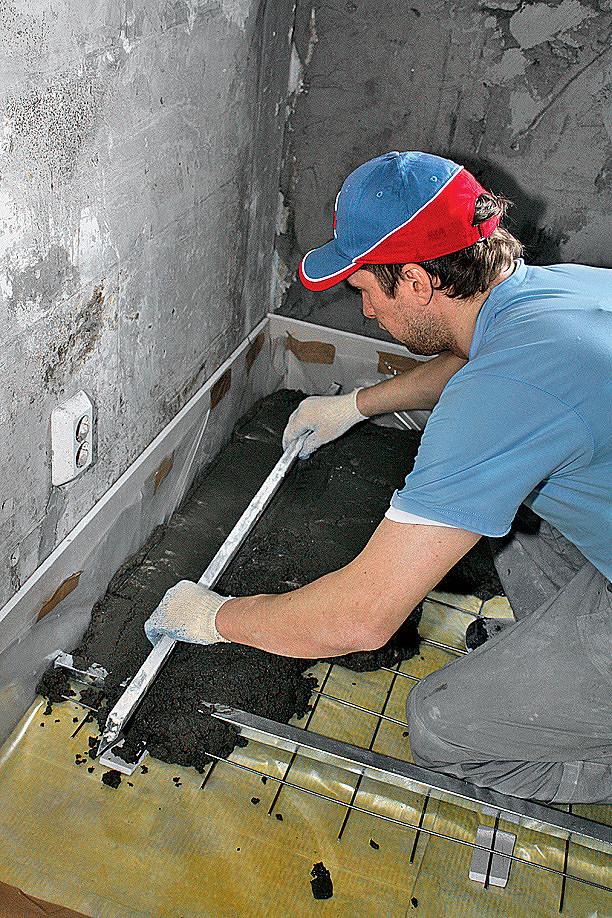

Один из эффективных методов борьбы с ударным и воздушным шумом — устройство «плавающего» пола на упругом основании из плит звукоизоляции. Для этой цели демонтируют все конструкции до плиты перекрытия. Поверхность очищают, выравнивают и укладывают на неё жёсткие звуко- и теплоизолирующие плиты с высокими демпфирующими свойствами, например «Флор Баттс» (Rockwool), «Isover Плавающий пол» («Сен-Гобен»), SSB 4 (Paroc).
Поверх них выполняют стяжку (толщиной не менее 4 см), предварительно покрыв водонепроницаемым материалом, чтобы свежий раствор не затекал между плитами. Чрезвычайно важно не допустить контакта между формирующимся бетонным полом и стенами. Поэтому по периметру помещения делают бортики из упругого материала, например вспененного полиэтилена или полоски из плит изоляции. Таким образом, исключают возможность распространения структурного шума по конструкциям здания.

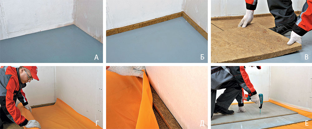

Чтобы при обустрой-стве звукоизоляции пола влага из цементного раствора стяжки не проникла между минеральными плитами и не стала звуко-проводящим включением, на них настилают полотна прочной полиэтиленовой плёнки с перехлёстом в 10–20 см
Монтаж звуко-и теплоизоляции пола под сборную стяжку
![Акустический комфорт: как оградить себя от шума](/uploads/58a6e9e35fd50.jpg)
Основание выравнивают (а). Чтобы ликвидировать мостики звука и холода, по периметру пола устанавливают полосы из изоляционных плит «Технофлор Стандарт» («ТехноНИКОЛЬ») (б). После чего плотно укладывают плиты в один слой, с разбежкой швов 600 мм (в). По ним раскатывают полиэтиленовую плёнку (г), её края заводят на стену (д). Швы герметизируют скотчем. Плиты сборной стяжки также раскладывают с разбежкой швов и скрепляют друг с другом с помощью саморезов (д). Поверх них укладывают финишное покрытие

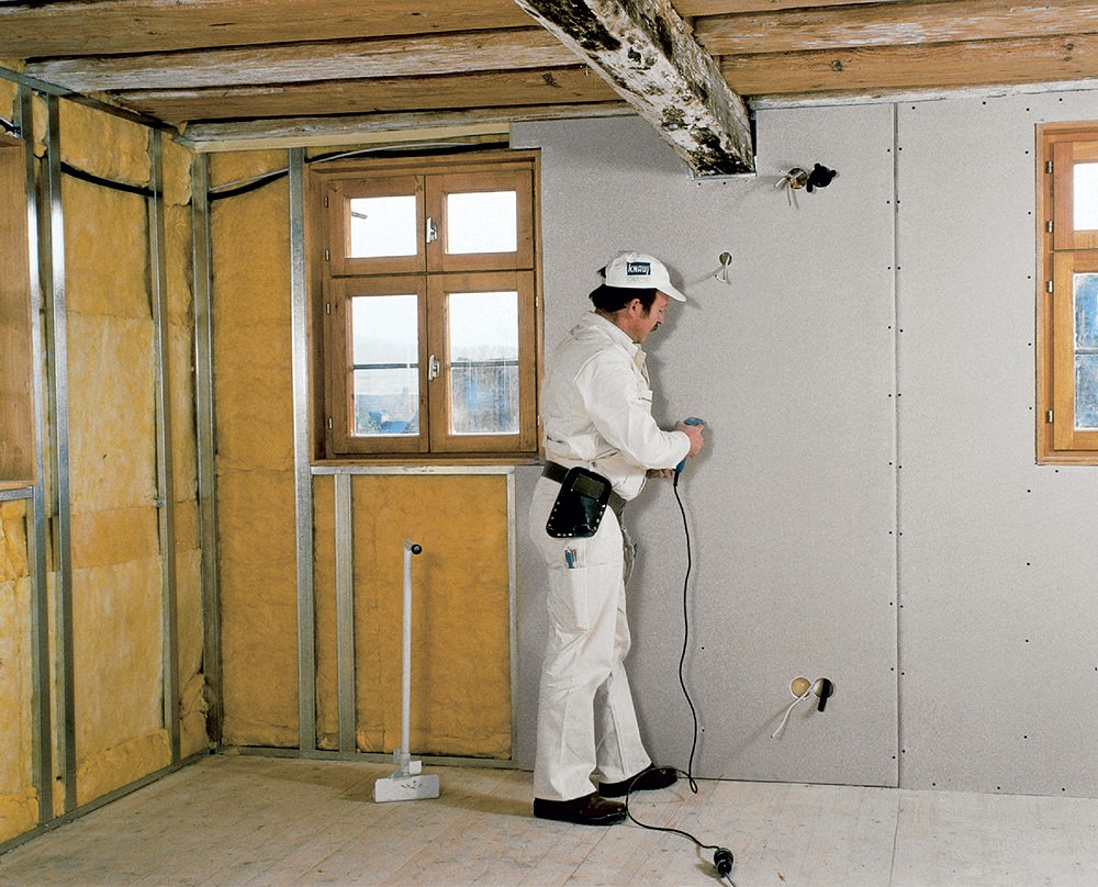

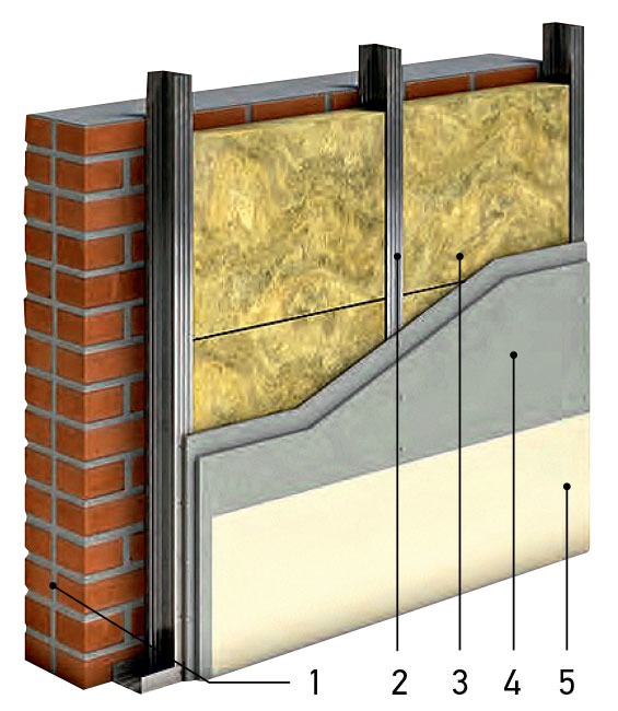

Предположим, необходимо улучшить звукоизоляционные свойства внешних стен в одной из квартир многоэтажного дома, который находится рядом с оживлённой магистралью, железной дорогой, аэропортом. Выполнить такую работу снаружи невозможно, поэтому применяют систему облицовки изнутри. Она представляет собой конструкцию из стальных профилей и обшивки из ГКЛ. Пространство между стеной и гипсокартоном заполняют звукоизоляционным материалом. Чтобы снизить уровень воздушного шума до нужных значений, варьируют толщину утеплителя и количество слоёв обшивки. В местах контакта стоечных и направляющих профилей каркаса облицовки с конструкциями дома специалисты рекомендуют укладывать изоляционную полиуретановую ленту. Кстати, кроме усиления звуко- и теплоизоляционных свойств внешних стен такая система поможет быстро выровнять их и выполнить финишную отделку без классических мокрых работ.
![Акустический комфорт: как оградить себя от шума](/uploads/58a6ee564fb87.jpg)
Фото: «Сен-Гобен»
![Акустический комфорт: как оградить себя от шума](/uploads/58a6eaca13dac.jpg)
Конструкция облицовки внутренних стен 1 — кирпичная перегородка; 2 — стальной каркас; 3 — каменная вата «ТехноАкустик»; 4 — обшивка ГКЛ или ГВЛ в один или два слоя; 5 — чистовая отделка помещения

Конструкция перегородки на металлическом каркасе 1 — обшивка из двух слоёв гипсокартона; 2 — уплотнительная лента Rockwool на основе вспененного полиэтилена; 3 — вертикальная стойка; 4 — горизонтальная направляющая; 5 — звукопоглощающие плиты каменной ваты Rockwool «Акустик Баттс»

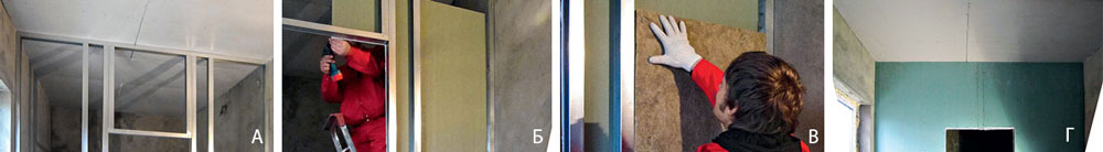

Монтаж звукоизоляционных плит в межкомнатной перегородке
![Акустический комфорт: как оградить себя от шума](/uploads/58a6edb8c551d.jpg)
Фото: Rockwool
Сначала устанавливают горизонтальные направляющие по полу и потолку на уплотнительную ленту. Затем монтируют вертикальные направляющие на расстоянии 590 мм друг от друга (ширина изоляции 600 мм) (а). После чего с одной стороны закрепляют листы гипсокартона (толщиной не менее 12 мм) (б). Плиты «Акустик Баттс» вставляют в каркас (в). Если высота потолков не превышает 3 м, можно обойтись без горизонтальных направляющих, не боясь усадки. Используют материал толщиной 50 или 100 мм, в зависимости от необходимого уровня звуковой защиты. Потом конструкцию обшивают листами гипсокартона со второй стороны (г). Правильно установленная в конструкции звукоизоляция способна снизить индекс уровня воздушного шума от 43 до 62 дБ
