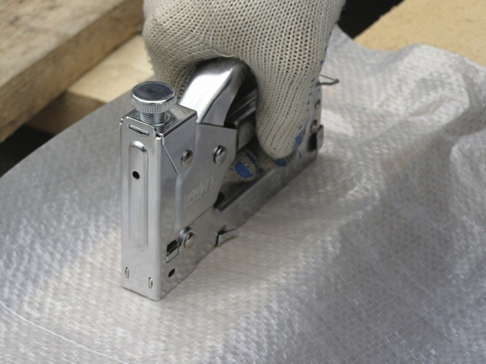

3. Утеплитель не защищён от выветривания
Данный пункт касается волокнистых материалов, структура которых со временем разрушается потоками воздуха. Минеральную или целлюлозную вату необходимо затянуть сверху рулонной паропроницаемой гидроизоляцией.

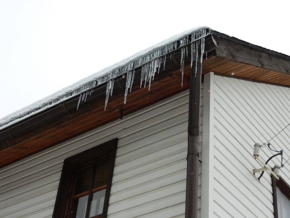

Секреты старого чердака
Сосульки на карнизах — верный признак недостаточного утепления чердачного перекрытия. Фото: Владимир Григорьев

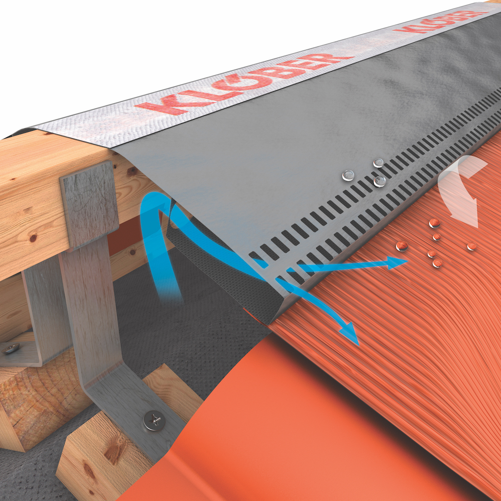

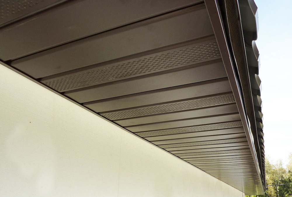

4. Не обеспечена вентиляция чердачного пространства
Водяные пары так или иначе проникают на чердак, и в холодную погоду конденсируются на обрешётке, вызывая её гниение. А в летний зной воздух под крышей очень сильно нагревается и сквозь мельчайшие щели и неплотности в перекрытии «перетекает» в комнаты второго этажа, где тоже становится жарко. Чтобы избежать этих неприятностей, нужно организовать интенсивное проветривание чердака. Сегодня большинство специалистов считает, что, чердачную крышу, как и мансардную, следует оборудовать перфорированными карнизными софитами и вентиляционным коньком.

крыша
Перфорированные софиты обеспечивают интенсивный и равномерный приток воздуха. Фото: FineBer
Вентиляционный конёк, изначально разработанный для мансардной крыши, сегодня часто применяют и в домах с холодным чердаком. Фото: Klöber
