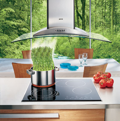

Островная вытяжка предназначена для плиты, расположенной в центре кухни

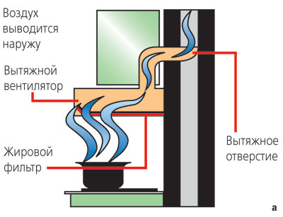

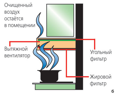

Работа вытяжки в режимах отвода воздуха
(a) и рециркуляции
(б)

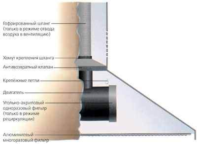

Конструкция вытяжки

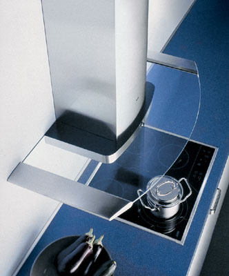

Дополнительный стеклянный экран увеличивает площадь забора воздуха

Воздухоотвод
или рециркуляция?
Избавляться от дыма, копоти и малоприятных кухонных "ароматов" можно двумя путями- удаляя загрязненный воздух через вентиляционный канал (способ воздухоотвода) или очищая его с помощью фильтров
с последующим возвратом в помещение (способ рециркуляции).
Первый способ практически стопроцентно эффективен: издержки кулинарного производства попросту изгоняются из кухни. Но вот установить вытяжку в данном случае будет нелегко, поскольку дыму и неприятным запахам нужно проложить дорогу от вытяжного устройства до вентиляционной шахты или на улицу (через стену). Это означает, что потребуется монтаж труб-дымоходов. Для установки прибора понадобятся специалисты. Оплата их услуг составит в среднем $20-30, за дымоходные трубы придется выложить еще порядка $10 за 1пог.м плюс приблизительно $7 за 1пог.м, если заказчик решит скрыть воздуховод за гипсокартонной конструкцией.
Еще один важный момент: вытяжка создает довольно сильный отток воздуха, который необходимо
как-то компенсировать. Самое простое решение- открыть окно или форточку. Ксожалению, это не всегда возможно по причине неблагоприятной экологической обстановки, жары или холода снаружи. Нельзя распахивать окна и при наличии в квартире системы кондиционирования, так как приточный воздух- дополнительная нагрузка на агрегат. Наиболее приемлемый способ компенсации вытяжной вентиляции заключается в установке в оконные переплеты или стену специальных приточных клапанов. Даже при жарке рыбы или лука режим воздухоотвода в состоянии обеспечить «чистоту дыхания».
Что же касается второго способа- рециркуляции, то в этом случае загрязненный воздух пропускается
через систему фильтров и вновь возвращается в помещение. Данный вариант воздухоочистки позволяет существенно сэкономить на монтаже: установка вытяжки будет предельно проста- фактически ее нужно лишь прикрепить к стене (вмонтировать в кухонный шкафчик) и подключить к электросети, что обойдется заказчику в $25-30. Но, увы, даже самое дорогое и мощное устройство, работая рециркуляционно, очищает воздух только на 65-70%. Кроме того, вытяжка обязательно должна быть оснащена угольным фильтром, который требует замены раз в четыре-пятьмесяцев. Как правило, рециркуляционный режим воздухообмена выбирают тогда, когда подключение прибора к системе естественной вентиляции по каким-либо причинам невозможно.
Практически все современные воздухоочистители могут работать и в том и в другом режиме, но есть и исключения. Так, относительно недорогие и не очень мощные встраиваемые вытяжки способны функционировать только рециркуляционно.
