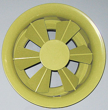

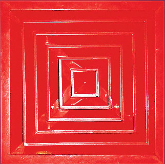

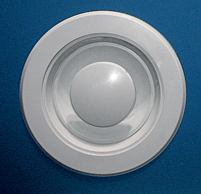

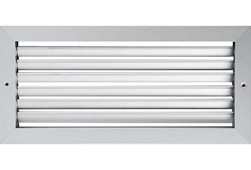

1-4. Для организации принудительного воздухообмена в комнатах используют приточные и вытяжные решетки (металлические или пластмассовые), которые могут иметь разную форму, размер и расцветку.

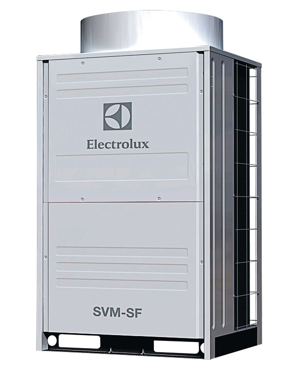

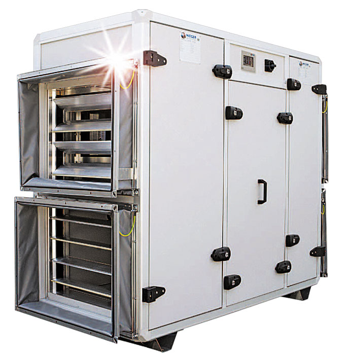

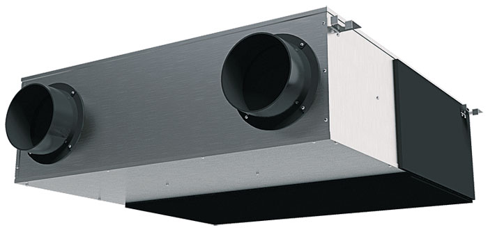

6-7. Приточная установка серии DIAMANT (WEGER) для вентиляции и кондиционирования воздуха с доведением его до требуемых параметров (6); наружный блок VRF системы ESVMO-SF-224 (Electrolux) (7).
8. Компактная моноблочная приточно-вытяжная установка серии STAR (Electrolux) с рекуперацией тепла для создания комплексных приточно-вытяжных вентиляционных систем.

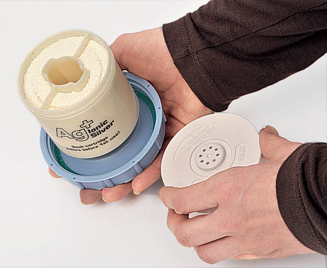

12-13. Разборная конструкция фильтра для умягчения воды AG+ Ionic Silver позволяет менять только наполнитель внутри картриджа. Используется, например, в увлажнителе EHU-5525D (Electrolux).

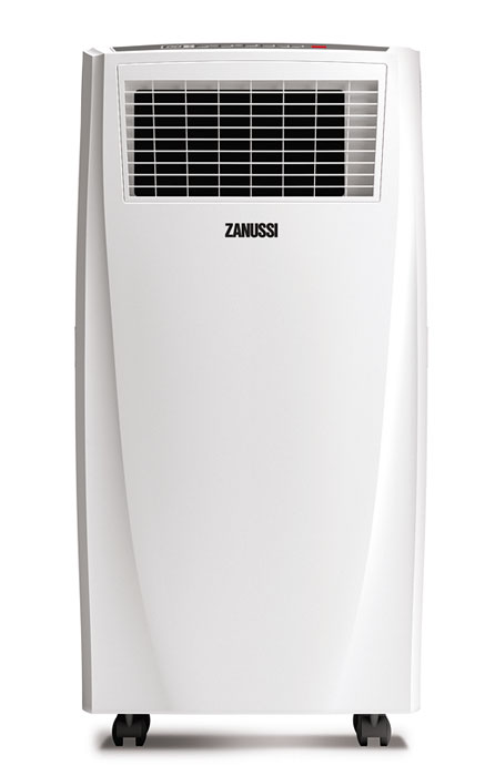

Кондиционирование: дышим полной грудью14 Кондиционирование: дышим полной грудью15 Кондиционирование: дышим полной грудью16
Zanussi

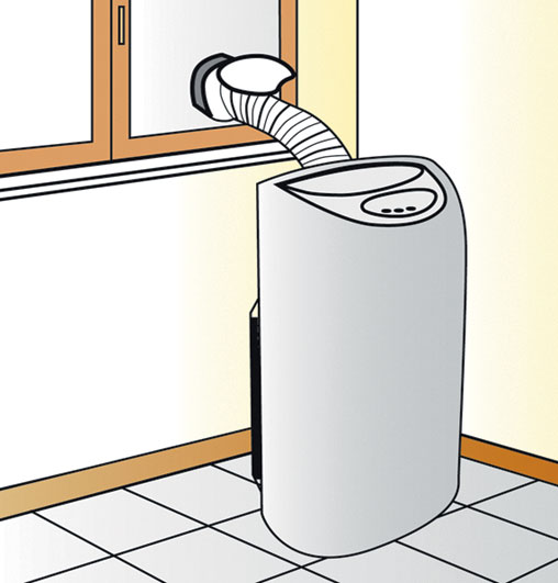

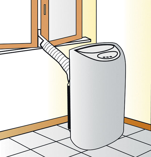

14,15. При временной установке шланг выводят в окно (14); при стационарной — в отверстие в остеклении (15).

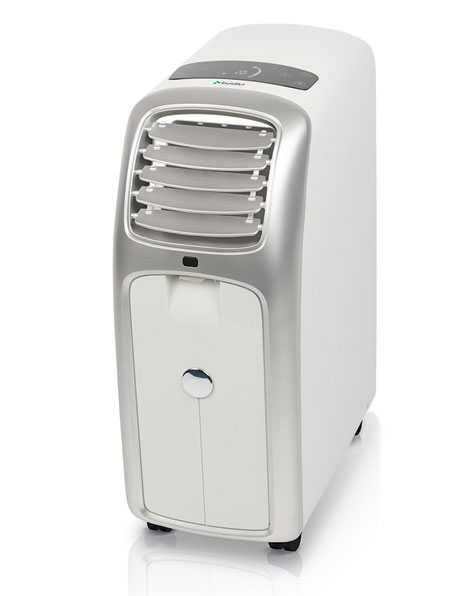

16-18. Мобильные кондиционеры на колесиках: Marco Polo (Zanussi) (16); Smart (Ballu) (17); Air Gate (Electrolux) (18).

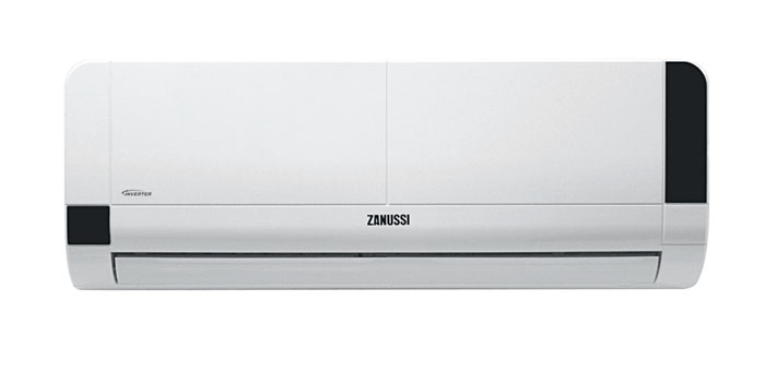

Что такое сплит-системы? Какого они бывают вида?
Элла Иванчикова.
Само слово "сплит" означает "разделенный". Это система, состоящая из двух или более блоков. Изначально она придумана для того, чтобы создать наибольший комфорт в помещении. Система имеет различную конфигурацию. Обычно представляет собой бытовой кондиционер с внутренним блоком настенного типа. Также есть кассетные, колонные, настенные, напольно-потолочные, пристенно-напольные и даже мобильные. Ксплитам, наверное, можно отнести и VRF-системы, то есть все, что состоит из внутреннего и наружного блоков.
Что такое мультисплит-система? Каковы ее технические особенности, а также достоинства и недостатки?
Элла Иванчикова.
Мультисплит-системы имеют несколько внутренних блоков (два и более) и один наружный. Кним относят либо небольшие бытовые устройства, где одна наружная конструкция обслуживает два, три, максимум четыре блока, либо инверторные сплит-системы, где внутренних блоков может быть довольно много. Все зависит от того, на каком принципе базируется работа холодильной машины. Мультисплит-системы на основе инвертора очень экономичны, комфортны в эксплуатации, позволяют потребителю максимально использовать все возможности машины, перераспределяя производимый холод и устанавливая тем самым различный температурный режим в помещениях.
Игорь Солнцев. Вмультисплит-системах два и более внутренних блоков, подсоединенных к одному наружному, могут работать только в одном режиме. Иесли кому-то захочется включить один из кондиционеров в режиме обогрева, а другой - в режиме охлаждения, то с данным устройством сделать это невозможно.

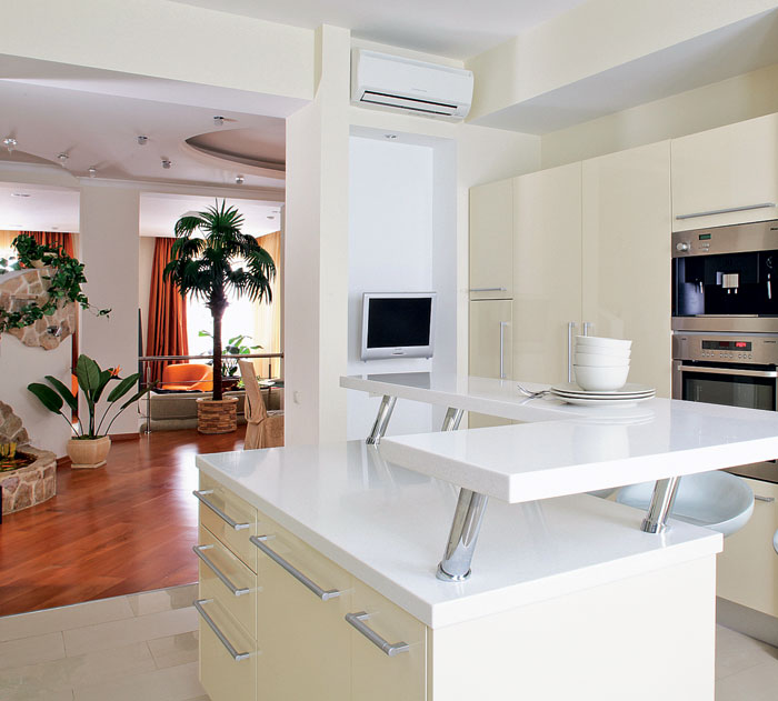

По мощности мульти-сплит-система подбирается по такому же принципу, как и любой другой кондиционер: 1 кВт производительности по холоду на 30м объема помещения. Требуется также учитывать тепловую нагрузку. Посчитав необходимую мощность охлаждения для всех помещений, где вы планируете установить внутренние блоки (а их может быть от двух до семи), выбираете модель, имеющую наружные блоки с подходящими характеристиками.
Игорь Солнцев. Производительность наружного и внутреннего блоков необязательно должна быть одинаковой. Упродукции ряда компаний суммарная производительность внутренних блоков одной мультизональной системы может составлять до 130 % от производительности наружного блока.
Подмес свежего воздуха - это миф или реальность? Может ли он заменить проветривание помещения?
Элла Иванчикова.
Чтобы обеспечить нормальный подмес свежего воздуха, требуется двух-трехкратный воздухообмен в помещении. Внастенном бытовом сплите данная функция осуществляется за счет трубочки диаметром 12-15мм, проложенной параллельно трассе трубопровода с фреоном, и небольшого вентилятора, нагнетающего воздух. Это неэффективно. Ав хорошем большом кондиционере, например канальном или кассетном, который позволяет пристроить к нему приточно-вытяжную вентиляцию, эта функция будет действительно полезной. Правда, чем сложнее аппарат, тем больше внимания он к себе требует. Нужно иметь в виду, что поступающий с улицы воздух не всегда бывает чистым, - необходима система предварительной фильтрации. Вхолодное время года его нужно нагревать, а это дополнительные киловатты электроэнергии. Фильтрующие элементы придется периодически менять. Потребуются и некоторые дополнительные блоки, например шумоглушитель.

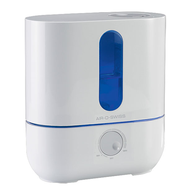

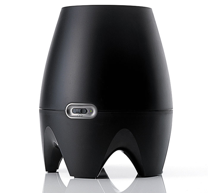

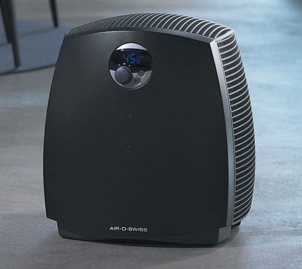

19-23. В продаже представлено огромное количество моделей увлажнителей воздуха, которые различаются принципом работы (традиционные, паровые, ультразвуковые), объемом резервуара, площадью обслуживаемого помещения, производительностью, наличием различных опций. Удобно, когда в приборе есть встроенный гигрометр и автоматический режим поддержания влажности.

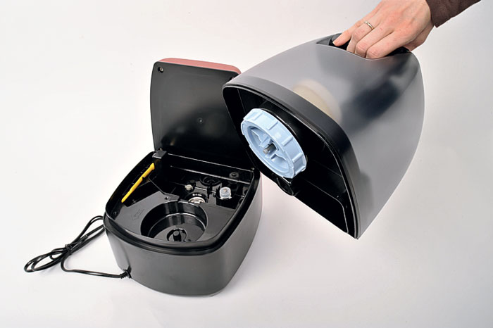

24-26. Большинство моделей ультразвуковых увлажнителей оснащены фильтрами, содержащими ионообменную смолу, для умягчения воды и очищения ее от солей. Ионы серебра обеззараживают воду.

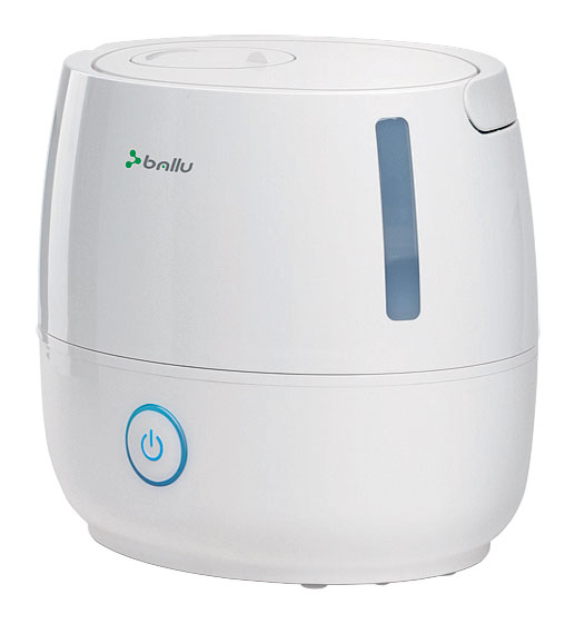

Какие типы бытовых увлажнителей воздуха существуют?
Элла Иванчикова.
Самый распространенный тип увлажнителя - ультразвуковой. Воснове прибора лежит пьезоэлемент, который работает в ультразвуковом диапазоне. Он разбивает воду на мельчайшие капли. Вода выгоняется из устройства вентилятором и поднимается в виде тумана, в результате влажность повышается. Современные ультразвуковые приборы уже не чувствительны к качеству воды, потому что производители встраивают в систему дополнительные фильтрующие элементы. Это самые эффективные устройства - они испаряют воды порядка 650 мл/ч. Вних встроена система контроля влажности, имеются и другие функции. Потребляют они не более 65Вт ч электроэнергии с условием дополнительного функционала.
Следующий по распространенности увлажнитель - традиционный, или холодного типа. Кнему относятся аппараты, которые работают за счет фильтр-матов или губок, сделанных из микроцеллюлозы и других пористых материалов. Кним также относятся мойки воздуха. Традиционные приборы - самые экономичные, потребляют электроэнергии не более 25-30Вт ч. Они испаряют воды столько, сколько на текущий момент не хватает для компенсации влажности в помещении до нормы. Показатели их производительности изготовители чаще всего указывают по минимуму: не более 450-500 мл/ч. На самом деле такое устройство может испарять до 1,5-2л/ч.
Небольшую долю рынка занимают приборы горячего увлажнения, работающие на основе нагревательных элементов, которые повышают температуру воды до 65-70 С, после чего она начинает испаряться. Эти аппараты - самые неприхотливые, в них можно наливать любую воду, даже из-под крана. Уних большая производительность, но они и наиболее энергоемкие - потребляют порядка 200Вт ч электроэнергии.

Втрадиционных приборах обязательно придется менять фильтр-маты. Любой производитель практически всегда пропитывает фильтр-маты специальным веществом, подавляющим или замедляющим рост плесени, грибков. Срок действия вещества - около 6 мес. Но периодически очищать придется любое устройство. Не нуждаются в основательной чистке только приборы горячего увлажнения. Однако в них образуется накипь на нагревательных элементах. Поэтому их приходится промывать, как обычные чайники. Что касается моек воздуха, то у них нет сменных элементов. Это большое достоинство - все легко очистить под краном. Барабаны в этих аппаратах разбираются - их можно разложить на отдельные "тарелочки" и поставить в посудомоечную машину.
Вультразвуковой прибор обязательно встроен картридж для умягчения воды - кассета с ионообменной смолой. Она забирает из воды ионы, которые могут сделать воду жесткой, отдавая другие заряженные частицы, которые защищают мембрану и внутренние поверхности от отложения солей. Кроме того, она выделяет ионы серебра, что дополнительно обеззараживает воду. Когда жидкость попадает в рабочий объем, то специальное устройство нагревает ее до 65-70 С. Вэто время происходит эффект пастеризации - в воде погибает все живое. Этому же способствует и вибрация ультразвукового элемента. При эксплуатации приборов данного типа следует регулярно обновлять сменные элементы, если такие существуют, и проводить его гигиеническую обработку, когда он сам об этом сигнализирует.
Во многих увлажнителях внутренняя поверхность баков покрыта специальной пленкой BACTERIAL FREE, которая не позволяет водорослям нарастать на пластике, но она боится горячей воды и при температуре выше 35 С начинает разрушаться. Поэтому наливать в прибор надо чистую холодную воду.
