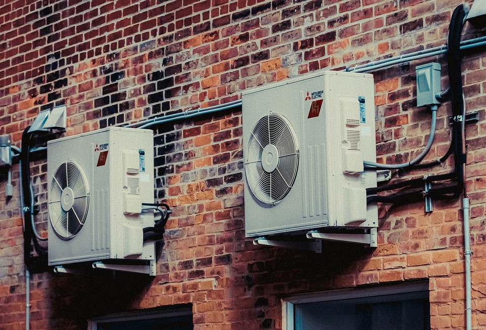

Установка сплит-системы в квартире: правила монтажа на фасаде
Unsplash
В многоквартирном доме установку кондиционера на фасаде нужно согласовать с управляющей компанией и собранием жильцов. Согласование не нужно, только если:
  • вы ставите компрессор на закрытом балконе, где его не видно;
  • застройщик уже предусмотрел специальные короба для техники.
Если вы живете в доме с историей, на одной из центральных улиц, нужно получить разрешение на установку техники в администрации города. Так, в Санкт-Петербурге запрещено портить вид центральных улиц, но можно вывести систему во двор-колодец. Если дом признан памятником архитектуры, поставить климатическую систему не удастся. В таких зданиях нельзя менять вид фасада, делать сквозные отверстия в стенах, не предусмотренные проектом.
Просверлить отверстие в наружной стене можно без согласования, если его диаметр не больше 200 мм. Но если вы живете в старом доме с трещинами на стенах, вываливающимися кирпичами, проконсультируйтесь с опытным проектировщиком. Возможно, стоит заплатить за экспертизу. Предложите соседям оплатить ее вместе и подписать на собрании жильцов общее согласие или запрет на монтаж на фасаде.

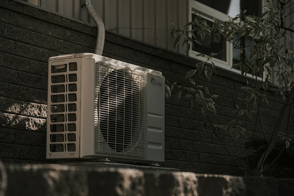

Где установить кондиционер в частном доме
Unsplash
Устанавливать кондиционер в частном доме проще. Не нужно ни с кем согласовывать монтаж. Но правила есть и здесь.
  • Не стоит направлять внешний блок прямо в окна дома напротив. Радиатор и компрессор — источники горячего воздуха и сильного шума.
  • Подумайте, куда выводить дренаж. Капли холодной воды могут уничтожить клумбу, размыть цоколь.
  • Оставьте вокруг корпуса свободное место, чтобы сохранить доступ к сервисным отверстиям. Не стоит вешать технику вплотную к колонне или козырьку крыши.
  • На втором и третьем этаже размещайте кронштейны как можно ближе к окну, чтобы безопасно обслуживать технику.
  • Убедитесь, что стена выдержит нагрузку. В каркасном доме, например, нельзя вешать тяжести без закладной.
  • Компрессор не обязательно вешать на стену — ставьте опоры на землю, предварительно выровняв и забетонировав площадку.

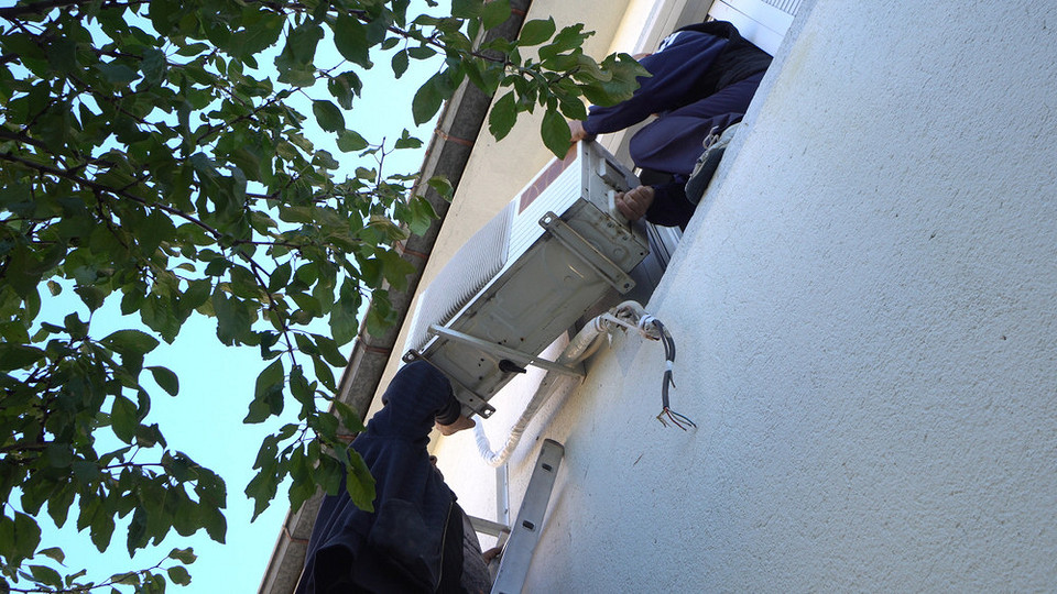

Крепление внешнего блока
ShutterStock/Fotodom.ru
Уличный монтаж — самая опасная часть работы. Если вы понимаете, что придется слишком сильно высовываться из окна, не рискуйте. Вызовите специалистов с автовышкой или промышленных альпинистов с надежной страховкой.
Для работы понадобятся
  • перфоратор с насадками, соответствующими материалу наружной стены;
  • лазерный уровень;
  • рулетка;
  • маркер
Расходные материалы
  • металлический кронштейн;
  • анкерные болты, шайбы, дюбеля — по 10-12 штук;
  • виброопоры — 4-6 штук.
Лучший кронштейн — усиленный, из нержавеющей или оцинкованной стали толщиной от 3 мм. Должен быть рассчитан на нагрузку, минимум в 2 раза превышающую вес кондиционера. У крепежа тоже должно быть защитное покрытие. Размер болтов подбирают под отверстия в корпусе и кронштейне.
Основные этапы установки
  1. Разметка и выбор места. Блок должен стоять строго горизонтально, без наклона. Для этого геометрию стены проверяют лазерным уровнем, корректируют неровности расположением кронштейна.
  2. Сверление отверстий, фиксация опор болтами. Насадку для бура или перфоратора подбирайте с учетом материала стены, размеров крепежа. После установки опор нужно еще раз проверить горизонтали уровнем.
  3. Монтаж внешнего блока. В отверстия в металлических опорах вкручивают болты, фиксируют гайкой снизу. Ставят блок, пропуская болты в отверстия на корпусе, фиксируют гайкой сверху. Между ним и кронштейнами кладут резиновые прокладки, снижающие уровень шума.

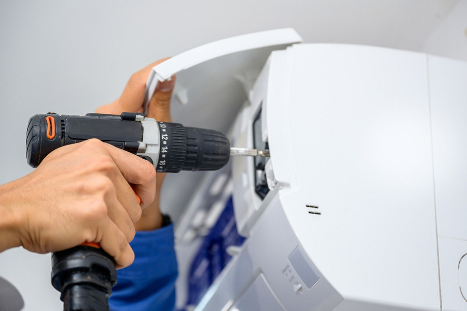

Закрыв штробу и сделав чистовую отделку, вешайте внутренний блок. Это самая простая часть в подключении кондиционера своими руками. Новые инструменты не нужны: используйте набор для монтажа внешнего блока.
Необходимые расходные материалы:
  • фиксирующая пластина и крепеж для нее — его подбирают с учетом материала стены, веса блока;
  • термоусадка для кабеля.
Инструкция по подключению такая
  • Разметьте место под пластину с помощью уровня. Закрепите ее на стене. Повесьте блок на крюки и убедитесь, что он хорошо держится.
  • Приподнимите нижнюю часть устройства, чтобы получить доступ к монтажным отверстиям.
  • Подключите дренажную трубку к выводному отверстию, предварительно сняв с него защитный колпачок. Убедитесь, что выдержали наклон, не перегнули и не сжали трубку.
  • Подключите электропроводку и фреоновую систему по инструкции для внешнего блока.
  • Опустите корпус и внимательно осмотрите. Трубопроводы не должны провисать или пережиматься.

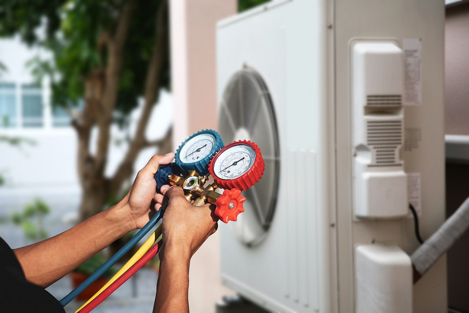

Вакуумирование и проверка
Заправлять новый кондиционер обычно не нужно. Вакуумирование тоже не обязательно: иногда по инструкции достаточно на несколько минут открыть сервисный клапан на внешнем блоке.
Для вакуумирования понадобятся манометр и вакуумный насос. Если внешний блок расположен далеко от окна — автовышка. Лучше доверить этот этап работы специалистам по сервисному обслуживанию сплит-систем.
Чтобы самостоятельно вакуумировать фреоновую систему, нужно:
  • найти на внешнем блоке сервисное отверстие, снять с него заглушку;
  • подключить к отверстию манометр, к манометру — насос;
  • включить насос и открыть вентиль на манометре;
  • выключить насос, увидев на манометре меньше нуля.
Подождите 30 минут. Если показатели давления растут, проверьте все соединения, подтяните гайки. Повторите процедуру. Закройте кран на манометре. Подождите полчаса, отключите насос и его.
После этого подключите внутренний блок к розетке, запустите охлаждение с пульта. Подберите комфортную температуру и наслаждайтесь прохладой.
