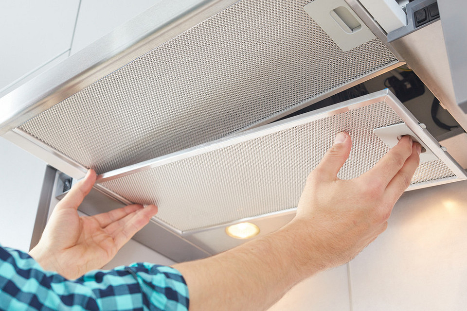

  • Жироулавливающий фильтр. Устанавливается в нижней части корпуса. Это первая фильтрующая ступень, через которую проходит загрязненный воздух. На ней оседают капли жира и крупные частички загрязнений. Фильтр представляет собой мелкую сетку из металла или прочного пластика. Он многоразовый, нуждается в регулярной очистке.

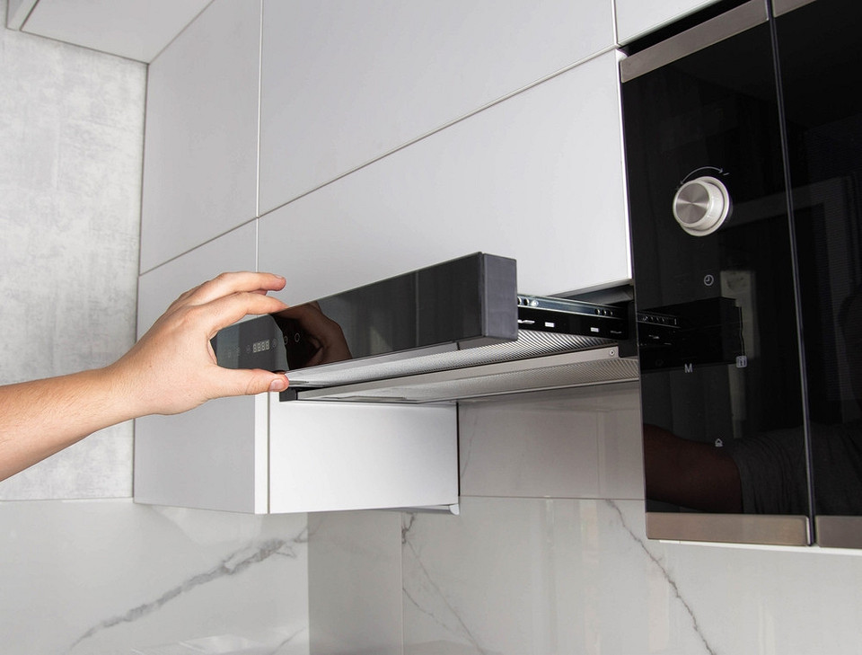

Вытяжное оборудование может быть встраиваемым или навесным. В первом случае оно встраивается в корпус кухонной мебели, чаще всего в шкафчик, размещенный над плитой. Навесные модели крепят на стену над варочной панелью. Они могут быть самой разной формы и размеров. При выборе надо помнить, что максимальный эффект дает электроприбор, площадь которого больше, чем площадь плиты.
