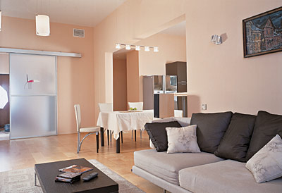

Если в квартире нечем дышатьДля организации перетекания воздуха по квартире, принципиально небходимого для обеспечения хорошей вентиляции, используются разнообразные устройства. Вчастности, вентиляционные решетки и тарельчатые клапаны, прикрывающие отверстия, прорезанные в стенах Если в квартире нечем дышатьАрхитекторы Т.Егорова-Орлетинова, П.Дзядушинский.
Фото В.Нефедова.
Установленные в стенах небольшие по размеру переточные решетки не так уж заметны и практически не портят интерьер Если в квартире нечем дышатьСистема уплотнений у порога двери. Внижней части двери видна "кнопка", приводящая в движение порог-гильотину Если в квартире нечем дышать "ДВЕРИ-ЮНИОН"

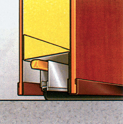

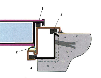

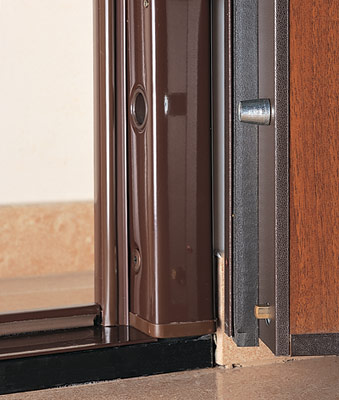

Порог-гильотина автоматически опускается при закрывании стальной двери и значительно уменьшает ее "воздухопро-ницаемость" Если в квартире нечем дышатьУплотнители:
1- на притворе дверного полотна- из вспененной резины; 2- на дверном коробе объемный из латексной резины (опция); 3- между вспомогательным и основным коробом- ленточный герметик; 4- дополнительный ленточный герметик (опция)

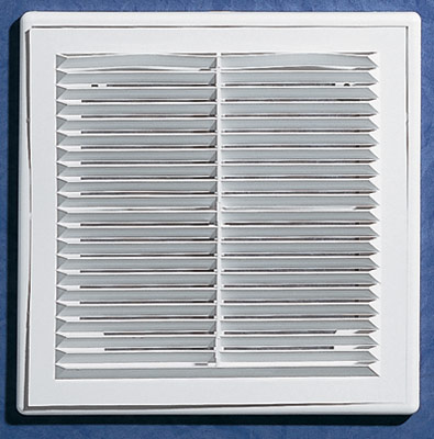

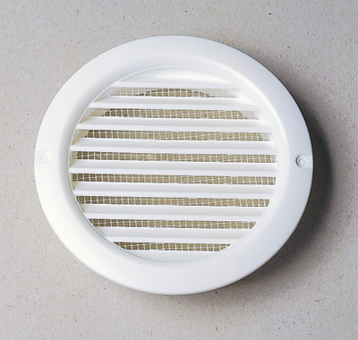

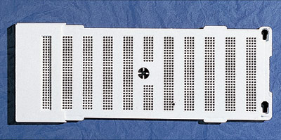

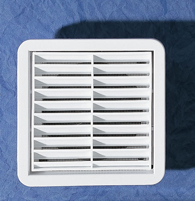

Если в квартире нечем дышатьВыбор вентиляционной решетки- дело не простое. Внекоторых решетках до 40% площади вентиляционного просвета прикрыто "ребрами". Еще 20% просвета может закрыть пыль, осевшая на приклеенной к решетке сетке Если в квартире нечем дышать GAROFOLI
Если в квартире нечем дышатьВентиляционные решетки для межкомнатных дверей с регулируемым просветом

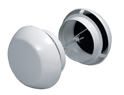

Если в квартире нечем дышатьСтальные клапаны OVE и OVR от SYSTEMAIR для монтажа в стене обеспечивают проток воздуха от 40 до 200м3/ч. Они снабжены изоляцией от шума, а модель OVR- защитой от света Если в квартире нечем дышатьАрхитектор А.Власов.

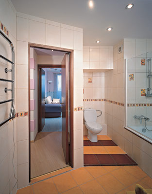

Согласно СНиП 2.08.01-89*, рекомендуемая величина "щели" под дверями ванной и туалета должна быть не менее 2см для обеспечения перетока воздуха в вентиляционные отверстия Если в квартире нечем дышатьПрямоугольная решетка с регулируемым зазором может быть установлена на вытяжном канале или использована для устройства перетока воздуха в стенах Если в квартире нечем дышать SYSTEMAIR

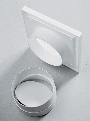

Обратный клапан для решетки с фланцем под вентилятор

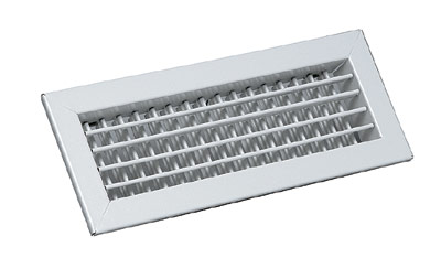

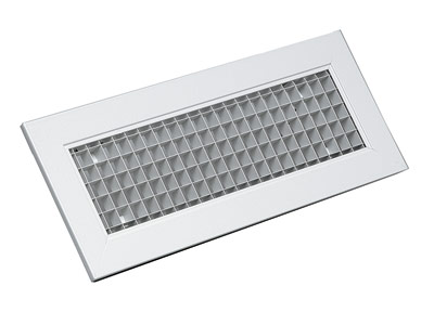

Форма стеновых вентрешеток самая разная Если в квартире нечем дышатьРуководитель работ Р.Саврасов.

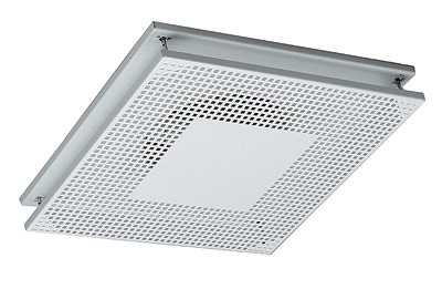

Вентиляционная решетка для установки в подвесном потолке Если в квартире нечем дышать SYSTEMAIR

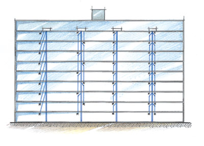

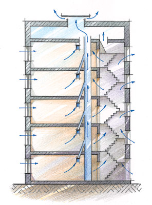

Система вентиляции в жилом доме
Если в квартире нечем дышатьСхема формирования типичных воздушных потоков в многоэтажном жилом доме со "спутниковой" системой вентиляционных каналов В городских многоквартирных домах, как правило, применяются системы естественной приточно-вытяжной вентиляции. Схема квартирного воздухообмена при этом выглядит следующим образом: отработанный воздух удаляется непосредственно из зон своего наибольшего загрязнения- из кухонь, ванных комнат и туалетов- через вытяжные отверстия естественной вентиляции. Замещение этих объемов происходит за счет разрежения, создаваемого вытяжкой, путем притока наружного воздуха через открытые форточки (створки) или неплотности окон, имеющихся в квартире. Величина притока должна быть, как говорят математики, необходимой и достаточной. То есть необходимо большой для комфортного пребывания в помещении людей и одновременно достаточно малой, чтобы поступающий воздух успевал нагреваться системой отопления. Для обеспечения воздухообмена (перетекания воздуха из жилых помещений с притоком свежей составляющей в помещения, где установлена вытяжка) внутренние двери во всей квартире должны иметь подрезку полотна, облегчающую протекание воздуха, или быть постоянно открыты. Например, рекомендуемая величина "щели" под дверями ванной и туалета- минимум 2см. Только в этом случае квартира может рассматриваться как единый воздушный объем с равномерным давлением.
Именно такая схема рекомендовалась и до сих пор рекомендуется законодательными в области вентиляции жилых зданий СНиПами. Именно ее претворяли и претворяют в жизнь проектировщики и строители.
Основные достоинства естественной вентиляции заключаются в ее простоте и невысокой стоимости, а также в практическом отсутствии необходимости ее обслуживания. Недостатком является неустойчивость режима работы.

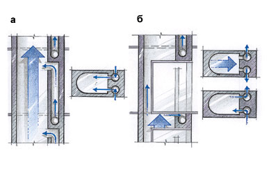

Существующие варианты естественной вытяжки. Применяемые в жилищном строительстве схемы естественной вытяжки на протяжении прошедшего века менялись неоднократно. Вжилых домах, возводимых в самом начале массового жилищного строительства, использовалась вентиляция с индивидуальным каналом от каждой вытяжной решетки. Через сборный канал на чердаке эти каналы соединялись с вытяжной шахтой. Сростом этажности жилых зданий схему усовершенствовали. Для экономии места через каждые 4-5 этажей вертикальные каналы, выходящие из квартир, стали связывать горизонтальным, а уже из него направлять воздух к шахте по одному вертикальному каналу. Заметим, что такую схему все равно принято называть схемой с индивидуальными каналами.
Если в квартире нечем дышатьРазличные варианты подсоединения "спутниковых" каналов к стволу вентиляционной шахтыС70-х гг. ХХ в. почти во всех сериях жилых домов выше пяти этажей (П3, II-18, II-49, П44 идр.) начали использовать схему вентиляции, включающую в себя сборный вертикальный канал ("ствол") с боковыми поэтажными ответвлениями ("спутниками"). Причем каждая вертикаль квартир в зависимости от серии дома может иметь один или два "ствола". Если "стволов" два, то один отводит воздух из кухонь, другой- из туалетов и ванных комнат. Если "ствол" один, то по нему выводится смесь воздуха из кухонь и санузлов. Влюбом случае уходящий из помещения воздух поступает сначала в канал- "спутник", из которого попадает в "ствол" не сразу, а, по соображениям аэродинамики и пожарной безопасности, только в междуэтажном перекрытии над следующим этажом или даже двумя этажами выше. Врезультате схема вытяжки становится похожей на «елочку», и часто ее так и называют.
"Елочная" схема имеет как неоспоримые плюсы, так и минусы. Основной плюс заключается в том, что она значительно компактнее системы с индивидуальными каналами и, следовательно, "съедает" меньше полезной площади. Тяга в "стволе" и "спутниках" создается в основном естественным образом, за счет перепада температур (вернее, за счет разности плотностей теплого внутреннего и холодного наружного воздуха). Естественная тяга пропорциональна не только разнице температур (разности плотностей), но и величине перепада высот между входным отверстием (решеткой конкретной квартиры) и верхом (устьем) шахты. Врезультате на нижних этажах тяга всегда больше, а вот на двух последних этажах (где перепад высот минимален) может оказаться недостаточной.
Надо сказать, что этот минус присущ не только системам с естественной тягой типа "елка", но и системам с индивидуальными каналами. Однако в "елке" он усугубляется тем, что при определенных условиях (например, при сильном остывании устья шахты) увеличивается плотность воздуха в "стволе", что приводит к дополнительному снижению тяги и даже "опрокидыванию" циркуляции. Впоследнем случае воздух, поднявшийся с нижних этажей, вместо того чтобы попасть на улицу, может начать поступать в квартиры последних этажей. Чтобы избежать «опрокидывания», у пола чердака над вентблоком устраивают так называемый оголовок, внутри которого и происходит подсоединение «спутниковых» каналов последнего этажа к «стволу» (при выходе из оголовка воздух движется с высокой скоростью и «подсасывает» за счет инжекции воздух из «спутника» последнего этажа). Если не помогает и этот прием, воздух с последних этажей выводится индивидуальными каналами, на которых устанавливаются вентиляторы.
Вцелях сокращения теплопотерь через потолок верхнего этажа многие типовые проекты жилых домов предусматривают устройство "теплого чердака", в пространство которого и поступает воздух из вертикальных каналов. Врезультате чердак превращается как бы в общий горизонтальный участок системы вентиляции. Удаление воздуха из чердачного помещения осуществляется через одну на каждую секцию дома вытяжную шахту, устье которой располагается на 4,5м выше перекрытия над последним этажом. Вытяжной воздух на таком чердаке ни в коем случае не должен остывать- его увеличившаяся плотность может значительно снизить тягу в вытяжных шахтах (каналах) и даже «опрокинуть» циркуляцию.
Принципиальное влияние на работу естественной вытяжки оказывает общая регулировка существующей системы. Например, если с нижних этажей воздуха поступает больше, чем в состоянии пропустить вентиляционная шахта (канал), то она, как говорят специалисты, просто "забивается" этим воздухом. Втаком случае тяга на верхних этажах полностью исчезает.

Конструктивные особенности домов и перетекание воздуха между помещениями. Рассказав о существующих, запроектированных и потому хоть как-то управляемых системах естественной вытяжки, нельзя не упомянуть о том, что, помимо них, в каждом достаточно высоком жилом доме могут действовать еще и неуправляемые потоки воздуха.
Так, любой подъезд здания можно в принципе представить себе как большую трубу, точнее, ствол вентиляционной шахты, поскольку тянет она воздух вверх по тем же законам, что и настоящая шахта вентиляции (иногда даже лучше- сильнее!). В"подъездную шахту" воздух проникает через окна на лестничных площадках нижнего этажа и входную дверь. Вэтот поток вполне может "затянуть" и воздух из квартир нижних этажей, засосав вместе с ним на лестницу через неплотности входных дверей самые разные запахи. Далее поток воздуха поднимается по лестничному проему и частично выходит из подъезда. Но выходить он может двумя путями: через окна на лестничных площадках верхних этажей и через квартиры, просачиваясь в них опять-таки сквозь неплотности входной двери (а вы удивлялись, откуда это тянет жареным луком). Особенно характерно такое явление для жилых домов, в которых двери лифтовых шахт находятся на лестничных площадках- по лифтовой шахте воздух тянет еще лучше и быстрее. Взданиях с односторонним расположением квартир (все окна одного жилища выходят на одну сторону дома) эта проблема усугубляется возможностью горизонтального перетекания воздуха из квартир, расположенных с наветренной стороны, в те, что находятся с подветренной.
Еще одна "вентиляционная шахта"- мусоропровод. По идее эта "шахта" никаких запахов источать не должна. Воздух должен входить в нее через периодически открывающиеся мусоросборники и выходить сквозь вентиляционную шахту, расположенную над мусоропроводом- на кровле. Но в жизни все происходит совсем не так. Под трубой мусоропровода расположена мусорная камера (надо же как-то убирать мусор), закрываемая в лучшем случае неплотной дверью, в худшем- металлической решеткой. Результатом того, что мусорная камера весьма далека от герметичности, является то, что через нее в мусоропровод идет не то что подсос, а просто поток воздуха, который выбивается вместе с запахами на лестницу через неплотные люки мусоросборников. Ауж стоит люк открыть... Попав на лестницу, и этот поток приобретает способность проникать в квартиры через неплотности дверей. Ичем выше этаж, тем вероятнее такое явление (поднявшийся вверх воздух по пути нагревается о конструкции, его давление растет, что и заставляет его проникать в любые щели). Вот вам и второй источник запахов в квартирах верхних этажей.

Стальная дверь- преграда не только для злоумышленника, но и для потока воздуха с лестничной площадки в квартируВходная дверь. Современная входная дверь в квартиру, как правило, стальная. При ее выборе и установке мы обращаем большое внимание на прочность (а следовательно, надежность) как самой двери, так и врезаемых замков. Иредко когда задумываемся о воздухопроницаемости конструкции- где и какие установлены уплотнения, чем и как "прикрываются" замочные скважины (особенно сквозные) ит.д. Аведь все это имеет самое прямое отношение к вентиляции- через элементы двери возможно как поступление воздуха в квартиру (вспомните про запахи), так и его отток из нее. Причем оба процесса абсолютно неуправляемы- если вчера воздух вытекал сквозь дверь из квартиры, то не факт, что сегодня (при смене ветра, похолодании, открывании окна на лестничной площадке ит.д.) он не начнет в нее притекать, принося с собой самые "экзотические" ароматы. Недаром к входным дверям квартир СНиПом "Строительная теплотехника" предъявляется требование высокой герметичности- воздухопроницаемость не более 1,5кг/(чм2).
Вреальных условиях добиться требуемой плотности квартирной двери удается далеко не всегда. Помочь может устройство "этажного холла" на 2-4 квартиры- установка дополнительной двери, которая отделит лестницу с ее лифтовой и мусоропроводной «вентиляционными» шахтами от жилой группы. Но проще всего сохранить на месте старую деревянную дверь (она, как правило, открывается внутрь), а новую поставить в тот же проем с внешней стороны (чтобы она открывалась наружу, но не мешая дверям соседних квартир). Получившийся «мини-тамбур» при условии достаточного уплотнения обеих дверей надежно защитит вас от напастей «неуправляемой вентиляции».

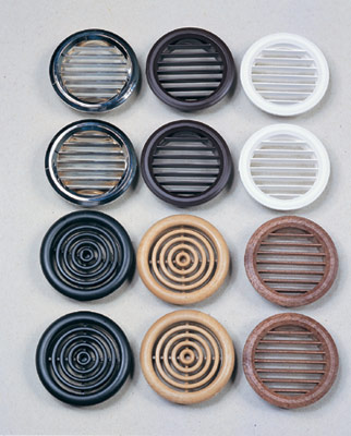

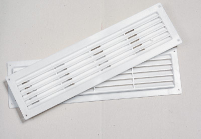

Если в квартире нечем дышатьНебольшие мебельные вентиляционные решетки тоже могут быть использованы для установки в межкомнатных дверяхЧто тут может спасти? Во-первых, установка дверных вентиляционных решеток. Такие изделия выпускают многие фирмы, как иностранные, так и отечественные. Производятся решетки из пластмассы и металла (сталь, алюминий, медь, латунь ит.д.). Набор геометрических размеров- самый широкий. Цены же весьма умеренные- 50-80руб. за пару обычных пластиковых решеток. Есть и необычные модели- изолирующие от света и шума, проникающих из смежного помещения. Существуют изделия с регулируемым вентиляционным просветом. Что выбрать, решать вам. Специалисты советуют для дверей туалета и ванной комнаты выбрать решетки с просветом, соответствующим площади уже упомянутой щели под дверью (по рекомендации СНиПов- 2см по всей ширине двери). Для комнат стоит выбрать (если, конечно, позволяют средства) решетки максимальной длины с шумо- и светозащитой и регулируемым просветом- по крайней мере, у вас всегда будет возможность его уменьшить. Авот для того, чтобы увеличить поток воздуха, решетку придется менять и попутно расширять отверстие в двери (в общем, платить вы будете дважды).
Некоторые специалисты предлагают довольно оригинальное решение- применить в межкомнатных дверях мебельные вентиляционные решетки (для шкафов). Эти круглые изделия имеют небольшой диаметр, и, чтобы получить необходимый "просвет", придется использовать не одно, а несколько. Зато дизайн они имеют самый разнообразный и выбор цветов самый широкий, включая латунь, хром, золото. Единственный недостаток такого варианта- отсутствие свето- и шумозащиты. Зато из необходимого количества решеток можно составить оригинальный «рисунок» в нижней части двери.
Если у вас настолько красивые и дорогие межкомнатные двери, что портить их решетками крайне нежелательно, для организации перетекания воздуха по квартире можно проделать вентиляционные отверстия в стенах (естественно, не несущих) рядом с дверями. Собеих сторон отверстия прикрываются декоративными вентиляционными решетками с регулировкой потока воздуха (величины просвета) или регулируемыми тарельчатыми клапанами. Ите и другие выпускает (из металла и пластика разного цвета) множество фирм. Выбор форм- широчайший, поэтому в поиске подходящего по дизайну клапана или решетки проблем возникнуть не должно. Цены- от $2 до $6.

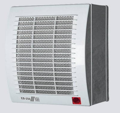

2. Установка в вентиляционное отверстие мощного вытяжного вентилятора. Идея быстро "вытолкнуть" в вентиляционное отверстие гарь, пары, и запахи с кухни далеко не нова. Ивполне оправдано, с точки зрения человеческой логики, желание применить для этого мощнейший вентилятор- чтобы все "пропихнул" в два счета. Вот только этот план абсолютно не оправдан с точки зрения физики процесса, создающего естественную тягу в вентиляционном "стволе" и выходящем в квартиру "спутниковом" канале. Ведь "спутниковый" канал и ствол шахты имеют определенное сечение, рассчитанное на строго определенный поток воздуха. Поэтому от мощного вентилятора вам лучше не будет. Авот неприятности- будут.
Во-первых, вентилятор- это для вентиляционного канала не что иное, как "заслонка". Икогда он выключен, естественная вытяжка из квартиры ухудшается по сравнению с той, которая была до установки прибора. Во-вторых, если вентилятору, например, производительностью по воздуху 500- 800м3/ч не обеспечить соответствующий приток воздуха, то он начинает перегреваться, что в итоге значительно сокращает срок его жизни. В-третьих, приток такой величины можно обеспечить, разве что открыв окно- в результате зимой кухня за считанные минуты выстудится, а летом забьется пылью. В-четвертых, при включении мощный вентилятор создаст в стволе повышенное давление, которое может "запереть" систему, и тогда все квартиры под вами лишатся вытяжки. Аможет опрокинуть циркуляцию, и тогда выбрасываемый вами воздух начнет перетекать к соседям. Если такой вентилятор поставит сосед сверху, страдать начнете и вы.

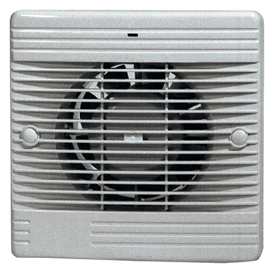

Свентиляторами, установленными в санузле, картина ничуть не лучше. Переборщишь с мощностью- возникнут все те же проблемы в вентиляционном "стволе". Если установишь вентилятор с обратным клапаном, он может не открыться силой естественной тяги при выключенном вентиляторе, и тогда вытяжки из санузла не будет весь день, а значит, резко ухудшится циркуляция воздуха во всей квартире. Используешь вентилятор без обратного клапана- возможен «приток» запахов от соседей, а если в раздельном санузле два прибора-«переток» запахов из ванны в туалет и обратно.

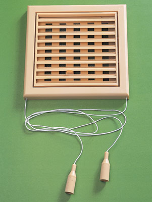

Если в квартире нечем дышатьВентиляционная решетка с "веревочным приводом" регулятора зазора от VENTSЧто тут советуют специалисты? Использовать вентилятор с производительностью, ни в коем случае не превышающей возможности протекания воздуха по вентканалу. Ив санузле, и на кухне следует установить прибор, рассчитанный на 140-170м3/ч, с обязательным обратным клапаном. Но только с очень легким (например, пластиковым) обратным клапаном, чтобы слабая естественная тяга вентканала смогла его открыть. Еще лучше выбрать вентилятор, на передней панели которого, помимо самого прибора, имеется съемная решетка (скажем, модель "Вентс 100/125 Ф" от фирмы VENTS, Украина, цена- от $20). При включении вентилятора тягу будет создавать он, при выключении воздух под действием естественной тяги пойдет через нижнюю решетку. Если у вас уже установлены достаточно качественные и дорогие приборы и расставаться с ними жаль, можно приобрести и установить решетку, которая, кроме отверстия под установку вентилятора, имеет съемную секцию (российская фирма "ЭКОВЕНТ" предлагает модель 1825 РУ по цене от $4), перемонтировав столь полюбившиеся вам модели на нее. Кстати, на такой решетке предусмотрена специальная «планка», направляющая поток воздуха от прибора вверх (в канал), чтобы он как можно меньше захватывал естественный поток через нижнюю съемную решетку.

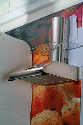

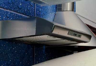

3. Установка кухонной вытяжки с мощным вентилятором. Если над кухонной плитой располагается вытяжка с мощным вентилятором, способным обеспечить выброс в "ствол" от 500 до 1000м3/ч, и отходящий от нее рукав герметично присоединен к вентиляционному отверстию под потолком, проблем с проветриванием кухни возникает еще больше. То есть при включении вентилятора дадут о себе знать все проблемы, перечисленные выше, а при отключении не будет вообще никакой «тяги». Проще говоря, бо,льшую часть дня, когда вытяжка не включена, в кухонное вентиляционное отверстие вообще не будет уходить воздух. Объясняется это тем, что аэродинамическое сопротивление вытяжки очень велико. Его создает сам вентилятор, а также угольный и жировой фильтры, без которых не обходится ни одна современная вытяжная установка. Это сопротивление естественная тяга может просто не преодолеть.
Есть у этой проблемы одно довольно сложное с технической точки зрения решение- установить на вентиляционное отверстие переходник, у которого на входе есть два отверстия: одно- для вентилятора (или кухонной вытяжки), второе- для естественного потока воздуха. Иоба входных отверстия можно снабдить электромеханическими клапанами. По самым скромным подсчетам, установка такого устройства обойдется примерно в $300.
Как решить ту же проблему с меньшими финансовыми затратами? Нам дали два совета:
Первый. Приобретать лучше те вытяжки, которые, во-первых, имеют ступенчатое переключение мощности и, во-вторых, оборудованы устройством, обеспечивающим работу естественной вытяжки, когда вентилятор не работает. Вкачестве примера можно привести приборы от фирмы POLARIS (Великобритания)- модели Zenith (производительность по воздуху- 480м3/ч, цена- $215) и Polaris N 3ch (производительность по воздуху- 200м3/ч, цена- $90). Здесь в нижней части вертикального канала, отводящего воздух от раструба вытяжки, прорезаны отверстия (своеобразная вентиляционная решетка), обеспечивающие работу естественной вытяжки при выключенном вентиляторе.
Второй. Установить вместо вытяжки кухонный воздухоочиститель (в него встроены жировой и угольный фильтры, подсветка ит.д.), который не подсоединялся бы к вентиляционному отверстию, то есть работал в режиме рециркуляции. Отток воздуха будет осуществлять естественным путем или с помощью вентилятора независимо от работы воздухоочистителя.

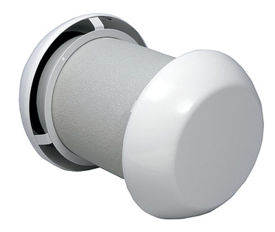

Второй- регулярное автоматическое проветривание. Организуется с помощью устройств, автоматически открывающих и закрывающих створки окна- автоматических проветривателей.
Третий- организация постоянного притока свежего воздуха. Осуществляется путем использования различных приточных устройств, встраиваемых в оконную конструкцию или монтируемых в стене.
