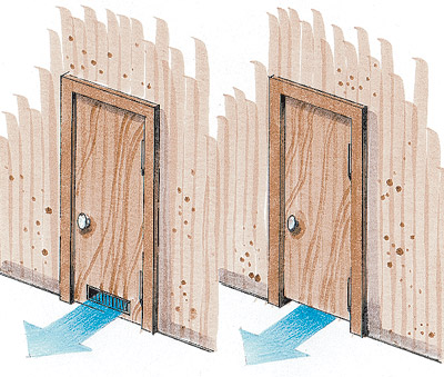

При организации системы вентиляции в ванной комнате необходимо предусмотреть щель (около 20мм) под дверью для естественного притока воздуха

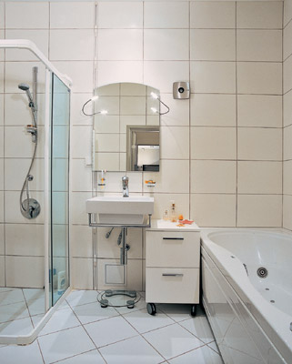

Небольшой осевой вентилятор можно закрепить в углублении, тогда он будет менее заметным

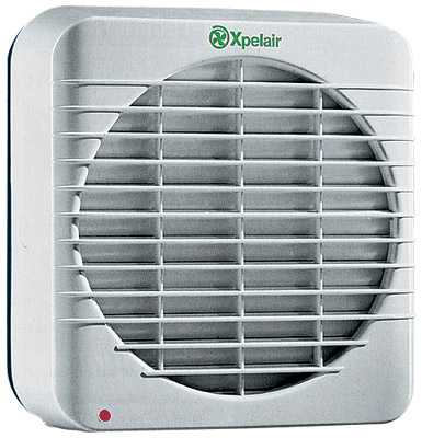

Настенный вентилятор GX6 (XPELIAR)

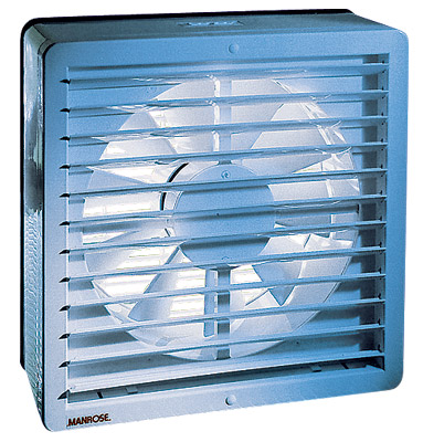

Модель XF230 (MANROSE) снабжена автоматическими жалюзи

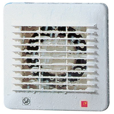

Вентилятор на 12В от SP в брызгозащитном исполнении может находиться в непосредственной близости от воды

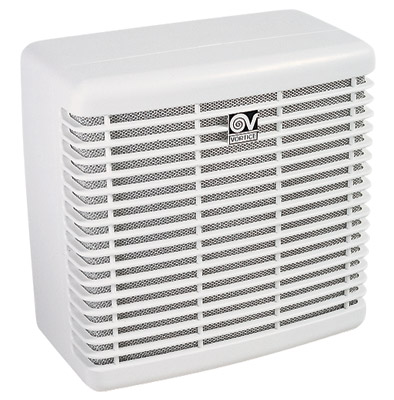

Радиальный настенный прибор VortPress 110LL фирмы VORTICE эффективен в больших санузлах, если нет возможности установить канальный вентилятор

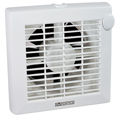

Одна из самых мощных и малошумных моделей среди осевых настенных вентиляторов- M150 от VORTICE

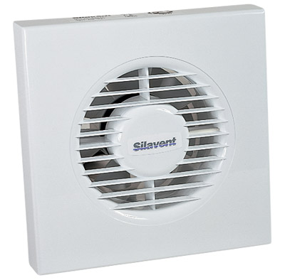

Распространенный вариант вытяжки в ванной- настенный осевой вентилятор (SDF120, SILAVENT)

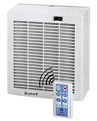

Компания SP выпускает вентиляторы с пультом дистанционного управления

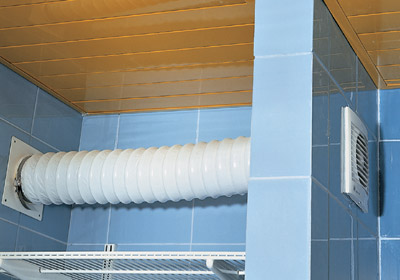

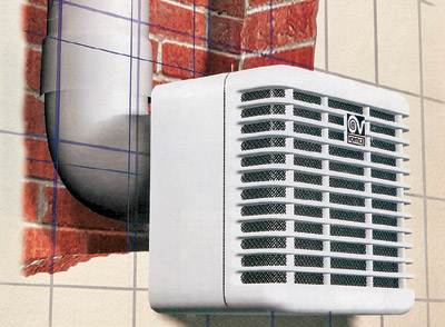

Основной плюс настенных осевых приборов- простота установки. Они монтируются прямо за решетку или перед ней

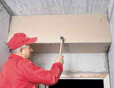

Обшивка воздуховода декоративными панелями из гипсокартона толщиной 10мм

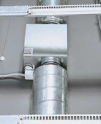

Участок приточной вентиляционной системы. Всередине- мощный канальный вентилятор, позади и спереди- шумоглушитель и калорифер

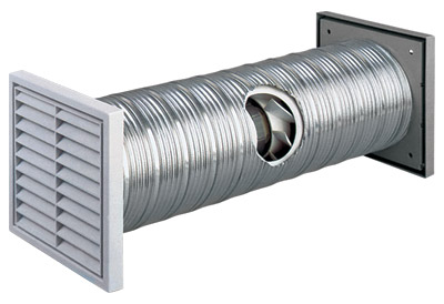

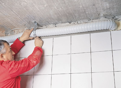

Чтобы исключить провисание воздуховода, его крепят с помощью скоб к потолку

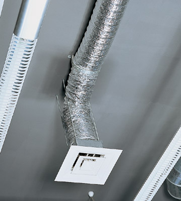

Конечный участок воздуховода с анемостатом (вариант установки вентилятора в межпотолочном пространстве)

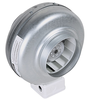

Канальный радиальный вентилятор- наиболее предпочтительное решение для мощной и тихой вытяжки в ванной (CK100, OSTBERG)

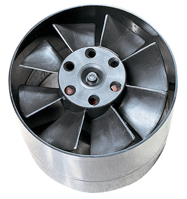

Осевой вентилятор TB 12 (O.ERRE) предназначен для вытяжки воздуха через короткие каналы

Настенные устройства. Чаще всего в ванных комнатах используют настенные осевые вентиляторы. Это достаточно сложные механизмы, которые снабжены обратным клапаном, не позволяющим воздуху возвращаться в помещение. Более дорогие модели оснащены еще системой контроля влажности и таймером с возможностью программирования режима работы. Настенные устройства радиального типа в санузлах практически не применяют, что связано с их значительными габаритами и не слишком эстетичным внешним видом. Далеко не лучшие шумовые характеристики (40-60дБ) также делают подобные вентиляторы малопривлекательными для установки в ванной. Единственный случай, когда можно рекомендовать такую модель- просторный санузел, где сложно провести воздуховод, а производительности обычного настенного устройства не хватает.
Основной плюс настенных осевых приборов- простота установки. Они монтируются прямо за решетку или перед ней. Недостатки данного вида вентиляторов- высокий уровень шума и малая производительность. Сегодня на рынке в большинстве своем представлена продукция зарубежных компаний: VORTICE (Италия), SYLAVENT (Великобритания), O.ERRE (Италия), XPELAIR, DUCTEX (Великобритания), SOLER POLAU (Испания, торговая марка Decor), «ВЕНТИЛЯЦИОННЫЕ СИСТЕМЫ» (Украина, торговая марка Vents). Это наиболее известные производители, что, разумеется, не могло не сказаться на цене их продукции: системы вентиляции, построенные на моделях вышеперечисленных фирм, долговечные, но дорогие. Среди множества менее крупных компаний хочется отметить VENTREX (Восточная Европа), «АРКТОС» и SMART (Россия).
Приобретая вентилятор для ванной комнаты или душевой, важно позаботиться об электробезопасности. Во-первых, при покупке обязательно уточните, можно ли использовать данную модель во влагонасыщенной среде. Во-вторых, советуем выбирать так называемые низковольтные (12-24В) устройства со степенью электрозащиты не менее IP45.

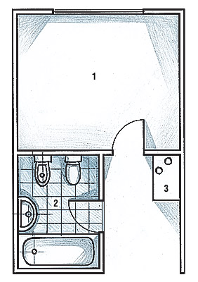

Фрагмент плана однокомнатной квартиры в доме серии П44Т:
1. Кухня
2. Санузел
3. Вентиляционная шахта

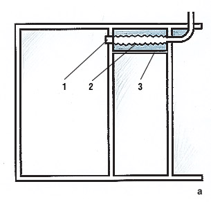

Варианты монтажа систем вентиляции:
а
- установка настенного вентилятора
1. Настенный вентилятор
2. Гибкий воздуховод
3. Короб из ГКЛ

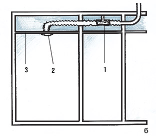

б- установка радиальной модели за фальшпотолком
1. Канальный вентилятор
2. Потолочный диффузор
3. Потолок из ГКЛ

Канальные установки. Всех недостатков настенных устройств лишены канальные радиальные и канальные осевые вентиляторы. Это мощные приборы, обеспечивающие относительно высокое статическое давление и низкий уровень шума. Однако использовать их целесообразно лишь тогда, когда ванная комната имеет достаточно большую площадь (от 15м2) или же квартира оборудована системой приточно-вытяжной вентиляции. Устанавливаются канальные вентиляторы в гибком воздуховоде, смонтированном в декоративном коробе либо над фальшпотолком. Впоследнем случае теряется до 15см высоты помещения при диаметре воздуховода 100мм и до 20см- при диаметре 125мм (применение в сан-узле воздуховода диаметром свыше 125мм нерационально). Возможен вариант, когда прямоугольный канальный вентилятор встраивается в жесткий прямоугольный воздуховод, при этом необходимо подобрать воздуховоды такого же размера, что и отверстие вентилятора. Заборные решетки (анемостаты) находятся либо в фальшпотолке, либо в стене декоративного короба. Как правило, устройства имеют однофазный 230В (50 Гц) асинхронный электродвигатель со штриховым полюсом, класс изоляции II, а также защиту от брызг воды IPX4. Схема работы приборов следующая: из помещения, где выделяются излишки тепла и влаги (ванная комната и санузел), отработанный воздух забирается через вытяжные клапаны (анемостаты), присоединенные с помощью воздуховодов к вентилятору. Через выпускной воздуховод, расположенный после вентилятора, воздух выбрасывается в вертикальный канал общеобменной вентиляции здания, а при подключении к системе приточно-вытяжной вентиляции- через наружную решетку непосредственно на улицу.
Канальные радиальные устройства предлагают фирмы XPELAIR (Великобритания), SYSTEMAIR/KANALFLAKT и OSTBERG (Швеция), SP (Испания) и другие. Компания OSTBERG выпускает линию приборов CK, куда входят устройства диаметром от 100мм с возможностью регулировки скорости путем изменения подаваемого напряжения. Практически аналогичными характеристиками обладают модели серии К от SYSTEMAIR и XYL от XPELAIR.
С виду воздуховод представляет собой обычную трубу, по которой распределяется воздух. При помощи различных переходников, тройников, поворотников можно составить целую воздуховодную сеть, обеспечивающую квартиру свежим воздухом. При выборе воздуховода следует обратить внимание на его жесткость (гибкий, полужесткий, жесткий), сечение (в ванной обычно используется воздуховод диаметром 100-125мм) и форму (прямоугольный, круглый). Скорость потока в воздуховоде не должна превышать определенной величины, иначе он станет источником шума. Скорость потока зависит от производительности вентилятора и диаметра воздуховода: чем выше производительность и меньше диаметр, тем больше скорость. Гибкие и полужесткие воздуховоды имеют круглую форму и изготавливаются преимущественно из многослойной алюминиевой фольги. Основной их недостаток заключается в плохих аэродинамических качествах, поэтому эффективны они только при малой протяженности. Жесткие воздуховоды бывают как круглыми, так и прямоугольными. При транспортировке и монтаже их можно укладывать гармошкой, что весьма удобно. Внекоторых воздуховодах предусмотрен шумоизоляционный слой, позволяющий обойтись без дополнительного подавления звука.

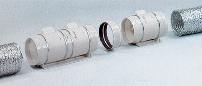

Всилу того что канальный радиальный вентилятор имеет скрытое расположение, он может быть облицован различными шумопоглощающими материалами или установлен после специального воздухопровода- так называемого шумоглушителя. Помимо этого, вентиляторы данного типа в принципе отличаются низким уровнем шума. Например, модель IRE125 от OSTBERG издает шум не более 26дБ даже без дополнительной звукоизоляции, правда, стоит устройство около $300.
Вентилятор может устанавливаться как на конце воздуховода перед самым воздухозаборным отверстием, так и посередине. Важно учесть, что в первом варианте монтажа поставить шумоглушитель не удастся. Ктому же, располагая вентилятор таким образом, обязательно надо использовать анемостат, препятствующий проникновению капелек воды в вентиляционную систему. Монтаж устройства в середине воздуховода позволяет резко снизить уровень шума за счет применения звукоизолирующих материалов или шумоглушителя. Но при этом потребуется более мощный вентилятор, чтобы преодолеть аэродинамическое сопротивление воздуховодов.
