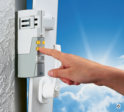

Механические проветриватели RotoEVS (а) и RotoBoy (б) для поворотных и поворотно-откидных створок Дышите глубжеПроветриватель Windows-matic устанавливается на створку вместо ручки и выполняет ее функции (MACO) Дышите глубжеПодчинив управление оконными проветривателями процессору или климатической станции, можно создать систему централизованного проветривания Дышите глубже TROСAL

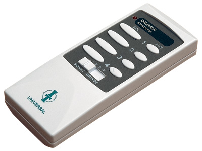

Пульт дистанционного управления для проветривателей AirBack Дышите глубжеЦепная модель от GIESSE отличается от аналогичных приводов D+H чуть большими габаритами и формой Дышите глубжеРеечный механизм-тандем от GIESSE для тяжелых или очень больших створок

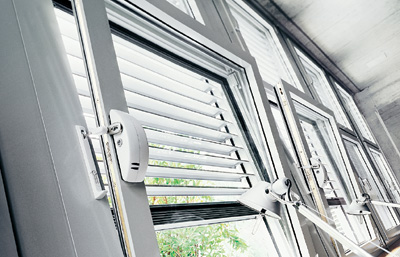

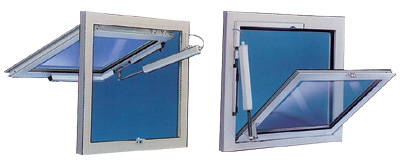

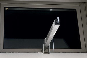

Дышите глубжеЧервячный привод от GEZE, используемый для вертикально установленных окон Дышите глубже GEZE
RVA c червячным приводом на откидных окнах Дышите глубже GEZE

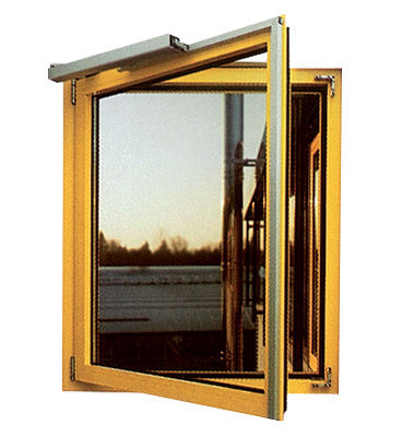

Вариант установки RVA на распашном окне Дышите глубже D+H

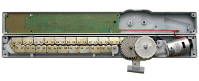

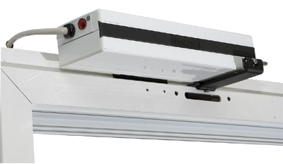

Дышите глубжеЦепная модель от D+H довольно компактна (складывающаяся цепь удобно умещается внутри корпуса) и на фоне окна не так уж и заметна Дышите глубжеДатчиком дождя можно дополнить любой привод- окно в дождь закроется автоматически Дышите глубжеУправлять работой электро-механических приводов можно вручную (с помощью клавишных переключателей) или дистанционно- с помощью пульта, что значительно удобнее Дышите глубжеПульт управления 16 приводами от D+H Дышите глубжеДатчик ветра- еще одно удобное дополнение к автоматике окон- именно он дает команду закрыть окна при резком усилении ветра Дышите глубже KBE

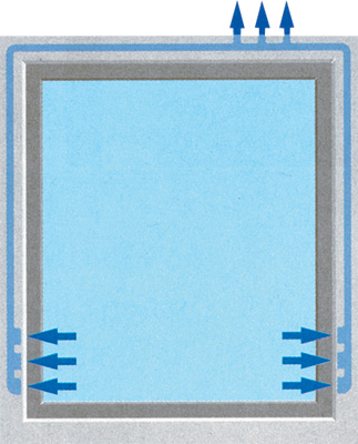

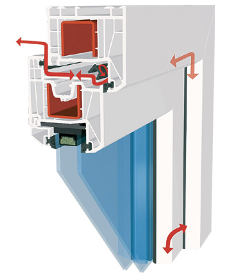

Свое изделие производитель снабдил вставками, снижающими шум на 34-42дБ Дышите глубжеСхема движения воздуха в коробке окна при установке встроенных проветривателей любого типа

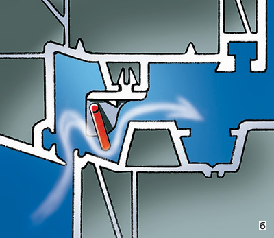

Дышите глубжеУстройства Comfolip (а) и AirMatic (б) от TROСAL Дышите глубжеСвои приточные устройства AERECO снабжает клапанами, регулирующими приток воздуха в зависимости от влажности в помещении Дышите глубжеСхема движения воздуха в типовой двухкомнатной квартире дома серии П44 после установки приточных устройств. Воздух удаляется за счет естественной вытяжки из санузла и кухни

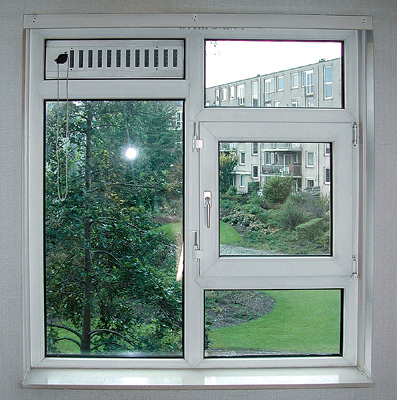

Дышите глубжеТак выглядит проветриватель от RENSON из помещения (а) и снаружи окна (б) Дышите глубжеЭтот снимок сделан в Голландии. Как видите, и у них те же проблемы

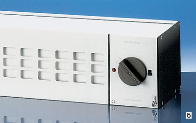

Дышите глубжеПроветриватели Aeromat 80 (a) и Aeromat 150 (б) от SIEGENIA-AUBI Дышите глубже ONNINEN

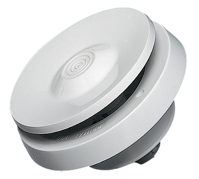

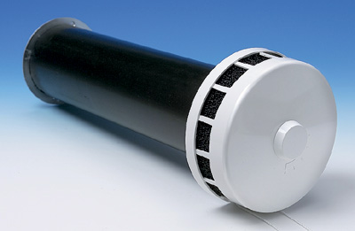

В финском стеновом клапане Kiv и его отечественном аналоге "Кив" регулировка потока воздуха производится с помощью ручки на оголовке (она снабжена шкалой) или шнурка Дышите глубжеНа фасаде стеновой клапан малозаметен. От дождя его воздухозаборное отверстие прикрывается декоративно-защитной решеткой из металла или пластика Дышите глубжеСтеновой клапан VTK от SYSTEMAIR с терморегулятором притока воздуха Дышите глубжеОголовок клапана с тарельчатым регулятором

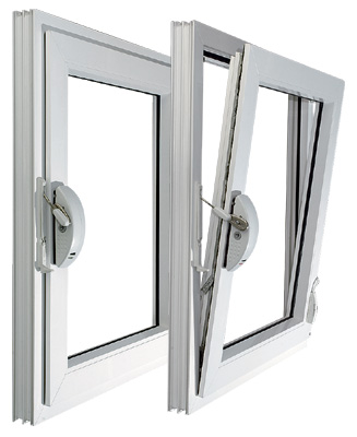

ROTO FRANK. Широко известная своей фурнитурой немецкая фирма ROTO FRANK выпускает сразу 2 устройства- RotoBoy и Roto EVS для откидных (поворотно-откидных) створок.
RotoBoy может монтироваться на деревянные, пластиковые и деревоалюминиевые окна и состоит из двух частей: основной, в которой находится привод, и дополнительной- ответной. Часть с приводом устанавливается на раму, ответная часть- на створку. При работе электропривод выталкивает/втягивает ответную часть, открывая/прикрывая створку. Регулировать величину ее открывания можно с помощью ограничивающих устройств, имеющихся в фурнитуре окна (RotoBoy снабжается блокировкой от перегрузки- прибор отключится, как только створка дойдет "до упора"). Проветриватель оснащен двумя функциями- "быстрое проветривание" и "таймер автоматического проветривания". При "быстром проветривании" створка окна откидывается при нажатии соответствующей кнопки, а закрывается по истечении предварительно запрограммированного времени (максимум 30 минут). "Таймер автоматического проветривания" будет сам откидывать и прикрывать створку окна в запланированное время (но не запирать ее, поскольку устройство не связано с фурнитурой окна). Можно ввести программу открывания на все дни недели, например, ежедневно в одно и то же или разное время в течение недели. Питание- от батареек или аккумуляторов. Цена- 165.

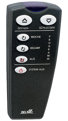

Roto EVS- прибор более "продвинутый" по сравнению с RotoBoy. Снабжен пультом дистанционного управления, позволяющим открывать и закрывать откидную створку, устанавливая ее по величине открытия в любое желаемое положение. При этом Roto EVS не просто открывает/прикрывает створку, но и запирает ее, полностью выполняя функции ручки окна. Спомощью таймера можно запрограммировать различные интервалы проветривания с заданным углом откидывания створки. При желании устройство дополняется различными функциями автоматики, например датчиками дождя и ветра, что позволяет автоматически закрывать окно при изменении внешних погодных условий. Также оно совместимо с любой техникой системы "умный дом". Питание- 220В. Цена- 353.
MACO и TROCAL. Два похожих друг на друга устройства выпускают фирмы MACO (модель Windows-matic) и TROСAL (модель AirBack). Оба устанавливаются на створку окна вместо ручки и попутно выполняют ее функции. Причем совместимы они с фурнитурой от любого производителя. Управлять приборами можно как вручную, так и дистанционно- с помощью пульта. Ипрограммируется работа приборов в режиме автоматического проветривания с помощью этого же пульта. Если снабдить устройства устанавливаемым дополнительно процессором или подсоединить к системе управления вентиляцией, получится система централизованного проветривания по заданной программе. Отличительная особенность модели Windows-matic (MACO)- встроенные датчики дождя и ветра (монтируются на створке с наружной стороны). Они дадут команду прикрыть окно при изменении погодных условий независимо от того, в каком режиме (индивидуальном или групповом) работает прибор. Напряжение питания для обоих устройств- 24В. Цена AirBack- от 250, с компьютерными "прибамбасами"- от 500. Windows-matic обойдется несколько дороже- от 600.

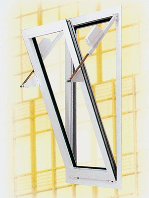

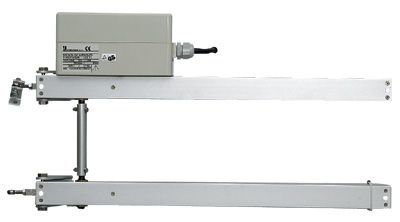

GEZE. Теперь о более серьезных и мощных проветривателях. Весьма интересны модели серии RWA немецкой фирмы GEZE. Это электромеханические устройства на червячной передаче, способные не только открывать/закрывать створку, но и надежно запирать ее в одной или нескольких точках. Устанавливаются на раме на специальной консоли, позволяющей корпусу проветривателя отклоняться от плоскости окна. Использовать такой проветриватель можно на распашных и откидных окнах, с открыванием как внутрь, так и наружу, но установленных только вертикально (отклонение 5)- для наклонно или горизонтально стоящих окон (мансардных, крышных фонарей ит.п.) это устройство не подходит. Для очень больших створок допустимо применять 2 прибора, работу которых (чтобы створка не перекашивалась) будет контролировать синхронизатор, приобретаемый отдельно. Проветриватели RWA могут комплектоваться электроприводом как на 220, так и на 24В. Для открывания створок с целью проветривания подходят те и другие, но приводы на 24В используют и в системах дымоудаления.
Приобретая проветриватели от GEZE, следует иметь в виду, что продаются они комплектами для определенного вида установки, например для установки на распашной створке справа для открывания внутрь. Комплекты и маркируются соответственно: RWA 100E- для открывания откидных окон внутрь, RWA 105E- для открывания откидных окон наружу, RWA 110E- для распашных окон. Универсальных наборов не бывает. Ориентировочная стоимость устройства на 220В для частного потребителя может достигать 450 без учета монтажа. Привод на 24В обойдется примерно в 500, плюс еще 500. Привод без функции запирания створки будет стоить приблизительно на 15% дешевле.

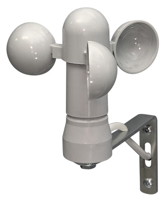

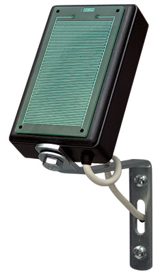

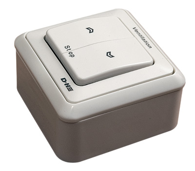

Управлять приводом можно как вручную (трехклавишный переключатель), так и программно, например, с помощью климатической станции (она способна управлять приводами и на 24, и на 220В).

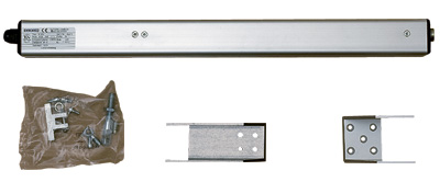

D+H. Не менее интересны для частного потребителя еще два устройства, предлагаемые фирмой D+H: цепной привод Ventic и реечные устройства серии ZA.
Ventic. Вэтом приводе компактность (габариты- 4353041мм) и элегантный дизайн сочетаются с длительным сроком службы (10 000 операций открывания/закрывания). Стандартное усилие 22кг, длина открывания- от 250 до 350мм. Для случаев, когда этих величин недостаточно, предлагается привод серии КА- длина цепи (а значит, и величина ее выдвижения) варьируется до 1000мм. Ите и другие приводы в основном комплектуются электродвигателем на 24В (0,5А), но есть модели, работающие и от 220В. Все они снабжены электронным устройством вынужденной остановки и датчиком перегрузки. Цепь из высокопрочной стали сделана так, чтобы сгибаться лишь в одну сторону, это и позволяет ей компактно размещаться в корпусе устройства. В"выпрямленном" положении она ведет себя почти как сплошная стальная рейка и способна передавать нагрузку до 50кг. Соответственно, мощность двигателя тоже варьируется. Врезультате фирма предлагает цепные приводы, способные развить усилие от 22 до 60кг, но, что важно, увеличение мощности не вызывает увеличения их габаритных размеров. Вслучаях, когда ширина створки превышает 1,5м или требует такого усилия при открывании/закрывании, с которым один механизм справиться не в состоянии (створка имеет слишком большой вес), устройства могут устанавливаться в тандеме. Для этого производитель заранее снабдил их контроллерами синхронизации работы. Предлагаются также мощные приводы в сдвоенном исполнении (два в одном корпусе). Скорость открывания окна- 10мм/с. Наличие большого количества вариантов кронштейнов дает возможность использовать цепные приводы при любой конструкции окон (откидные, поворотные, поворотно- откидные), а также люков и мансардных окон.
Модель ZА отличают бесшумность работы, значительная мощь (устройства способны развивать усилие от 32 до 150кг) и высокая надежность функционирования. При этом привод может выполнять функцию не только открывания/закрывания, но и подъема/опускания створки. Как и в линейке цепных моделей, здесь есть устройства, работающие от 24В, а также от сети 220В. Все они могут управляться дистанционно. Рейки длиной от 82 до 1000мм изготавливаются из латуни или специальной стали. Привод предлагается в двух вариантах- с рейкой, спрятанной в металлический кожух, и без него. Устанавливаться ZA способен на конструкции разного типа: окна (любого варианта открывания), мансардные окна, зенитные фонари, причем монтировать его можно как на раму, так и на створку. Для створок большой массы предлагается тандемный механизм. Сцелью обеспечения синхронной работы нескольких устройств, установленных на одной створке, в них, как и в цепные модификации, встроен специальный контроллер-синхронизатор. Сам реечный привод несколько больше цепного (рейка- не цепь, в корпусе не складывается), кроме того, устанавливается он, в отличие от цепного, перпендикулярно окну, поэтому использовать его рекомендуется в основном для окон, расположенных на большой высоте.
Цена цепных приводов колеблется от 180 до 720, реечных- от 200 до 340. Кмеханизму могут понадобиться: типовое крепление (14- 18), блок питания на 24В (от 50 до 80), кнопка включения/выключения (24- 25), приемник радиосигнала (58) и пульт управления (до 16 окон- 95). Блок управления системой проветривателей обойдется в 80-350.

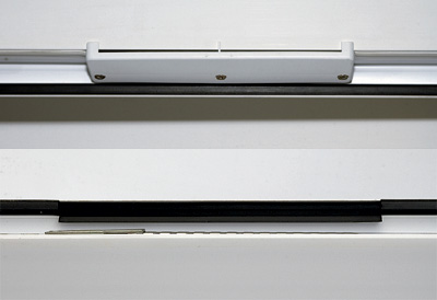

Встраиваемые клапаны
В этой группе предлагаются устройства, устанавливаемые в проем оконного блока между створкой и рамой. Выпускают их фирмы- производители профиля: KBE, TROCAL, SALAMANDER, KMERLING (все- Германия) идр. Такие клапаны могут быть похожими, но каждая компания адаптирует их к выпускаемому именно ею профилю.
Клапаны обеспечивают непрерывный приток воздуха. Воснове принципа действия устройств этой группы- разница давления снаружи и внутри здания (P), возникающая из-за ветра или вследствие работы естественной вытяжной вентиляции. Условно клапаны можно разделить на 3 вида: встраиваемые непосредственно в систему оконных профилей, накладные и врезаемые в стену.
RigelAir. Сразу три фирмы- TROCAL, KBE и KMERLING- предлагают для окон из профиля небольшой ширины без среднего уплотнения устройство под названием RigelAir. Это прямоугольная пластиковая коробочка без крышки и без одной длинной грани. Монтируется с помощью саморезов на раме, занимая положение между нею и створкой в верхней зоне окна. Недостающая длинная грань заменена качающейся двухлепестковой заслонкой (один лепесток прикрывает воздушный просвет коробочки при большом напоре, другой служит противовесом, заставляющим первый лепесток отклоняться, образуя постоянно открытый зазор). Вспециальной литературе это устройство еще называют пером. Качающееся на шарнирной подвеске перо и является регулирующей заслонкой устройства. Впроцессе установки удаляется кусок уплотнения внутреннего контура (на створке) напротив клапана, расположенного на раме, и на его место монтируется другой- более тонкий, призванный препятствовать движению воздуха в обход RigelAir.
Чтобы поступающий в помещение уличный воздух в зимнее время успевал прогреваться, входное отверстие для него делают не напротив коробочки, а на значительном удалении от нее. Для этого часть уплотнения внешнего контура в нижней зоне окна (с обеих боковых сторон) удаляется или заменяется декоративным. Удаляться (заменяться) может также уплотнение внизу окна- в этом случае образующаяся щель прикрывается от дождя специальным козырьком. Войдя в воздухозаборное отверстие, воздух поднимается вверх между рамой и створкой и, нагревшись о них, направляется в помещение через коробку клапана. Чем длиннее проделанный путь, тем теплее поток и меньше уровень проникающего вместе с ним шума. При небольшой разнице давления между улицей и квартирой (P=10Па) одно устройство RigelAir способно пропустить 5-6м3 воздуха в час. Производители рекомендуют устанавливать в окне не один клапан, а два, что позволяет увеличить приток. При этом лучше использовать устройства с противовесами разной тяжести, чтобы каждое "захлопывалось" при своем ветровом давлении. Но имейте в виду, что даже в момент, когда RigelAir "захлопывается", поступление воздуха прекращается не полностью- в помещение продолжает проникать около 3м3 воздуха в час. Индекс снижения транспортного шума в открытом состоянии- 30дБ. Цена- около 15, плюс вызов мастера, если устройство монтируется на уже установленное окно.
AirControl. Очень похожее на RigelAir устройство AirControl предлагает фирма SALAMANDER. Основных отличий у него три. Во-первых, коробочка состоит из двух частей (вариант "два в одном", но приток составляет те же 5м3/ч). Во-вторых, перо здесь однолепестковое и установлено не вместо боковой стенки, а внутри коробочки. В-третьих, что самое главное, фирма снабдила свое детище шумоизоляционными вставками (2вклеиваемых в коробку прямоугольника из материала, напоминающего пористую резину). Это позволило повысить индекс изоляции шума до 34-42дБ (зависит от типа стеклопакета). Цена- около 8.
Поскольку коробочку устройства типа RigelAir в широких профилях с тремя контурами уплотнений установить просто невозможно (мешает среднее уплотнение), производители профилей предлагают разные варианты, так скажем, ее имитаций в конструкции окна. Например, фирма TROСAL выпускает 2 таких приспособления: Comfolip и AirMatic.
Comfolip. Удаляется наружное уплотнение снизу и частично с боковых сторон створки (оно остается только на расстоянии 200мм от верха по бокам). На месте удаленного уплотнения образуется зазор шириной около 0,2мм для входа воздуха. Среднее уплотнение во всей верхней зоне окна заменяется специальным профилем Comfolip, имеющим лепесток. Этот лепесток призван выполнять те же функции, что и качающееся перо в устройстве RigelAir,- "захлопываться" при сильном порыве ветра. Для того чтобы воздух мог проходить через Comfolip, его по длине делят на три части. Впервой и последней трети (справа и слева) прорезаются овальные отверстия размером 420мм с шагом 15мм. Вцентральной трети просечек не делают. Зато именно в этой зоне удаляется или меняется на декоративное внутреннее уплотнение. Врезультате воздух в окне проходит примерно такой же путь, как и при установке коробочки RigelAir.
AirMatic. Это тоже коробочка с язычком, но гораздо более компактная, чем RigelAir. Вконструкции трех контуров уплотнений предусмотрены практически те же усовершенствования, что и в предыдущем варианте. Единственное отличие- уплотнение среднего контура в верхней зоне окна удаляется не целиком, а частично- ближе к боковым сторонам, а на его месте ставятся две коробочки AirMatic- они просто защелкиваются в паз уплотнения.
Несомненное удобство перечисленных устройств в том, что их установка не вносит в конструкцию окна необратимых изменений- если вам их работа не понравилась, существует возможность вернуть все уплотнения на место.

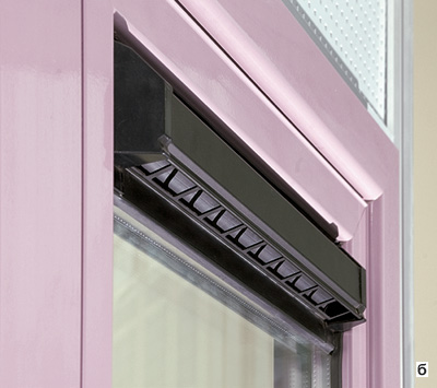

SIEGENIA-AUBI предлагает целый ряд оконных приточных устройств. Так, Aeromat 80 (высота корпуса 80мм) и Aeromat 100 (высота корпуса 100мм) встраиваются горизонтально или вертикально в светопрозрачную часть оконного блока с примыканием к стеклопакету и рамному или импостному профилю. Aeromat 150 (высота корпуса 150мм) встраивается горизонтально или вертикально непосредственно в оконную раму. Воздух попадает в прибор с улицы через отверстия в наружной части, после чего проходит через резонансный звукопоглотитель, индивидуальный для каждой модели, и поступает в помещение через вентиляционную решетку. Для предотвращения попадания в устройства атмосферной влаги они комплектуются защитными козырьками. Внутренняя решетка может открываться и закрываться вручную- с помощью рычага на корпусе прибора (рычаг можно удлинить штангой на 600-1000мм). Рабочая длина каждого из перечисленных устройств варьируется от 200 до 3000мм (изготавливаются под заказ). Обеспечиваемое сопротивление теплопередаче (Ro)- от 0,53 до 0,6м2C/Вт. Приток воздуха при P= 10Па и длине 1200мм- от 26 до 70м3/ч. Стоимость- от 100 за 1м длины.
Установка проветривателей осуществляется обычно при изготовлении окна. При дооснащении таким устройством готового окна придется менять стеклопакет, а это не дешево.

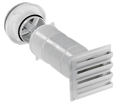

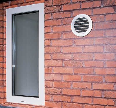

Стеновые клапаны
Здесь производителей значительно больше- свои устройства предлагают не только иностранные (уже упомянутые AERECO и SIEGENIA-AUBI, а также SYSTEMAIR и FRESH- обе Швеция, ONNINEN- Финляндия), но и отечественные компании (например, «ИНЖЕНЕРНОЕ ОБОРУДОВАНИЕ»).
Вобщем случае "стеновой" приточный клапан состоит из канала (труба диаметром 80, 100, 130 или 160мм), защитной воздухозаборной решетки (монтируется со стороны улицы), так называемого оголовка (монтируется со стороны помещения) с регулирующим поток воздуха устройством и воздушным фильтром. Канал, как правило, представляет собой пластиковую наборную (это позволяет легко подгонять его к стене любой толщины) или цельную трубу (стандартная длина 100см- труба просто подрезается до необходимого размера), вставляемую в заранее просверленное (точнее сказать, пробуренное) отверстие. Чтобы не допустить перетекания холода от пластикового канала к внутренней поверхности стены и промерзания последней, канал утепляют изнутри (модель "КИВ" фирмы "ИНЖЕНЕРНОЕ ОБОРУДОВАНИЕ") или снаружи (модели серии RTL фирмы FRESH). Внутреннее утепление имеет свои плюсы и минусы. Плюс, скажем, в том, что утеплитель является еще и шумопоглотителем. Минус- осевшую в канале пыль труднее удалить (необходим, как минимум, пылесос). Унаружного утепления (выполняется, как правило, с помощью "Пенофола") другие достоинства и недостатки. Достоинство- гладкий канал легче чистить. Недостатки- малое поглощение шума и затрудненная установка канала в просверленное в стене отверстие.
Внутренний оголовок изготавливается из ударопрочного пластика. Регулируемый клапан подачи воздуха-лепестковый. Его лепестки могут открываться (клапан "КИВ") или "диафрагмировать" просвет канала, как в фотоаппарате (клапан RTL). Управление притоком воздуха осуществляется вручную, с помощью ручки на оголовке (проветривателем KIV от ONNINEN) или вращением "тарелки" внутреннего оголовка (модель VTK от SYSTEMAIR). Устройства "КИВ" и KIV для удобства снабжены шнуром, потянув за который можно отрегулировать приток воздуха, а также режимом минимального проветривания (для его активизации надо вынуть специальные заглушки из заслонки), необходимым, например, в случае долгого отсутствия людей в помещении. Шведская компания SYSTEMAIR оснастила оголовок своего приточного устройства VTK автоматикой, регулирующей количество приточного воздуха в зависимости от температуры на улице (работает в диапазоне от -5 до +10С). При достижении температурой нижнего предела автоматика "захлопывает" клапан, при превышении верхнего предела- полностью открывает. Но в любом случае у потребителя остается возможность ручной регулировки. Поставляются устройства с тремя диаметрами канала- 80, 100, 160мм и производительностью от 20 до 200м3/ч). Автоматическим терморегулирующим устройством оснастила оголовок клапана RTL и фирма FRESH.
Воздушный фильтр во всех моделях представляет собой кольцо из пористого синтетического легко моющегося материала. Оно устанавливается внутри оголовка вплотную к выходным отверстиям.
Фирма AERECO снабдила свой вариант стенового прибора ЕНТ гигрорегулируемым устройством, аналогичным применяемому в описанных выше конструкциях клапанов EMM и EHA. Шумопоглощение в открытом состоянии- от 21 до 52дБ, в зависимости от модификации устройства (повысить этот показатель позволяют, например, так называемые акустические подушки, устанавливаемые внутри канала и в наружном козырьке).
Цены на "стеновые" клапаны довольно сильно рознятся- от 75 до 165 за само устройство (естественно, у отечественных производителей продукция несколько дешевле, чем у иностранных) плюс от 50 до 100 за установку (стоимость установки варьируется в зависимости от конструкции наружной стены и диаметра пробуриваемого отверстия). SIEGENIA-AUBI предлагает отличное от перечисленных выше устройство Aeroflat, предназначенное для установки горизонтально под подоконником. Оно имеет небольшую высоту 56мм, длину 502мм и изменяемую ширину 602мм (с помощью пилы ширину можно уменьшить до 382мм), что позволяет адаптировать прибор под конкретную ширину подоконника. Обеспечивая приток свежего воздуха 40м3/ч, Aeroflat имеет индекс шумоизоляции 28 дб. Цена- от 90 за штуку. Естественно, такой прибор необходимо монтировать до установки окна.

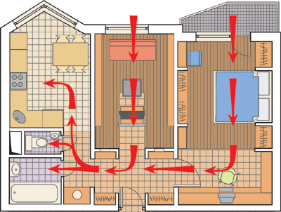

Располагать любые приточные устройства рекомендуется только в жилых помещениях, но не там, где выделяются запахи (кухни, санузлы, курительные комнаты). Это правило соблюдают, чтобы, во-первых, не допустить расползания запахов по квартире, а во-вторых, чтобы не снизить эффективность воздухообмена в жилище (например, кухонный вытяжной стояк вытянет из объема квартиры ровно настолько меньше воздуха, сколько вы запустите на кухню через клапан в ее окне). Если для установки оконных приточных устройств единых рекомендаций нет и быть не может (они регламентируются самой конструкцией приборов), то для клапанов, монтируемых в стене, такие рекомендации существуют. Специалисты советуют располагать приборы рядом с окном, на высоте и расстоянии от проема, позволяющих легко дотянуться до наружной решетки клапана из окна. При такой установке клапан, во-первых, попадает в зону действия радиатора отопления, находящегося под окном, и, во-вторых, не виден за шторой. Есть и другой вариант- смонтировать клапан за или над радиатором центрального отопления. Вэтом случае поступающий в квартиру воздух будет сразу же прогреваться.
