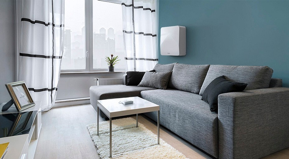

Это могут быть как сложные приточно-вытяжные климатические комплексы, так и более простые по конструкции проветриватели. Проветриватель — устройство, представляющее собой вентиляционный канал диаметром 10-15 см со встроенным вентилятором. Он устанавливается в толще наружной стены здания. Проветриватели могут работать как на приток воздуха, так и на его вытяжку. Пара проветривателей, установленные в удалённых друг от друга помещениях (например, вытяжка на кухне, а приточка в спальне), могут решить проблему воздухообмена. Есть, впрочем, и модели «два в одном», в которых вентилятор попеременно работает в прямом и реверсном режиме то на приток, то на вытяжку воздуха. Для более комфортной эксплуатации проветриватели оснащаются системами фильтрации и подогрева поступающего воздуха. Стоимость одного такого проветривателя составляет 10-20 тыс. руб.
